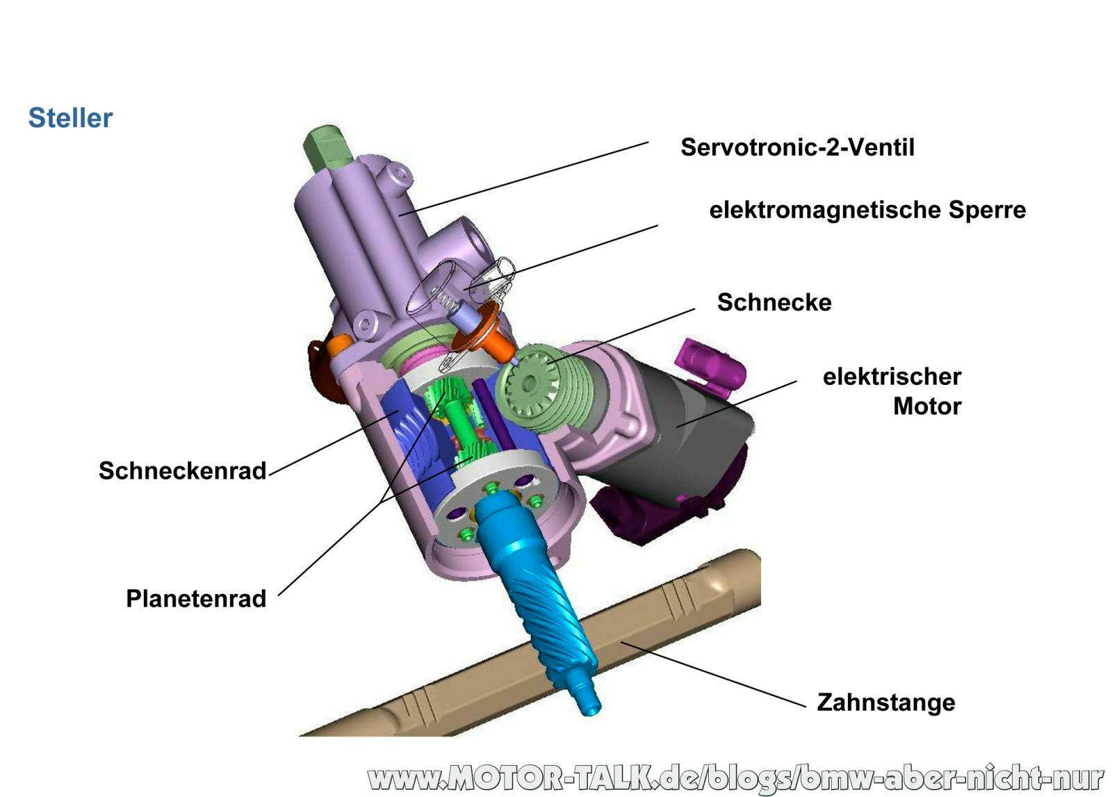

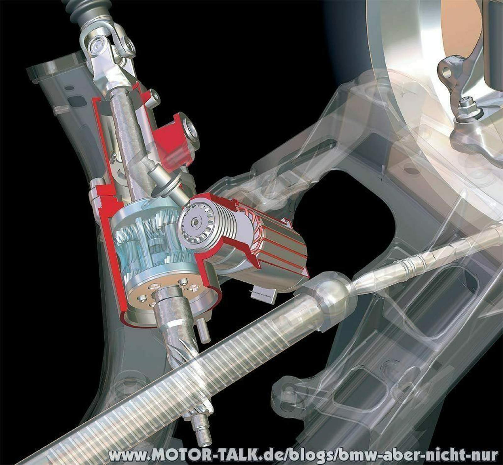

Die Kooperationsentwicklung vom Getriebehersteller ZF und BMW besitzt die Besonderheit, dass in den Lenkungsstrang ein zusätzliches Planetengetriebe eingebaut wurde, welches durch variierende Übersetzungen die im Folgenden noch etwas genauer erläuterten Wirkungen hervorruft.

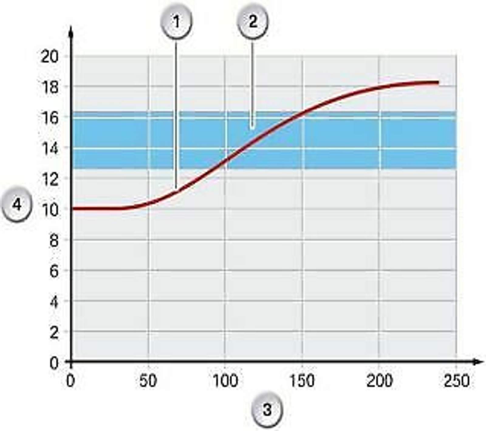

Grungedanke der Aktivlenkung ist es, die Lenkübersetzung situationsabhängig zu optimieren. So wird mittels Planetengetriebe der Lenkeinschlag der Vorderräder bei niedrigen Geschwindigkeiten z.B. beim Einparken reduziert, um die Lenkarbeit für den Fahrer zu reduzieren.
Zu diesem Zeitpunkt agiert die Lenkung noch als Komfortextra. Die Übersetzung, die je nach fahrzeuspezifischer Abstammung bei 120-140km/h anfängt, indirekter zu werden, lässt aber im gleichen Atemzug zu, dass man niedrigeren Geschwindigkeitsbereichen sehr sportlich mit einen geringen Lenkwinkel fahren kann.
So kann man die lediglich 2 Umdrehungen von Anschlag bis Anschlag ausnutzen, ohne Umgreifen die meisten Kurven zu bewältigen. Somit wird praktisch das häufig angesprochene Go-Kartfeeling zumindest ansatzweise vermittelt.
1)A.L, 2)normal, 3)Speed, 4)Übersetzung1)A.L, 2)normal, 3)Speed, 4)ÜbersetzungBei höheren Geschwindigkeiten dann wird die Aktivlenkung indirekter, das heißt, dass das Planetengetriebe den vom Lenkrad vorgegebenen Lenkwinkel in einen wesentlich geringeren Winkel der Vorderräder umsetzt, als es eben in der Stadt noch der Fall war.
Damit lassen sich hohe Geschwindigkeiten einfacher meistern und ein "Verreißen" wird schwerer gemacht.

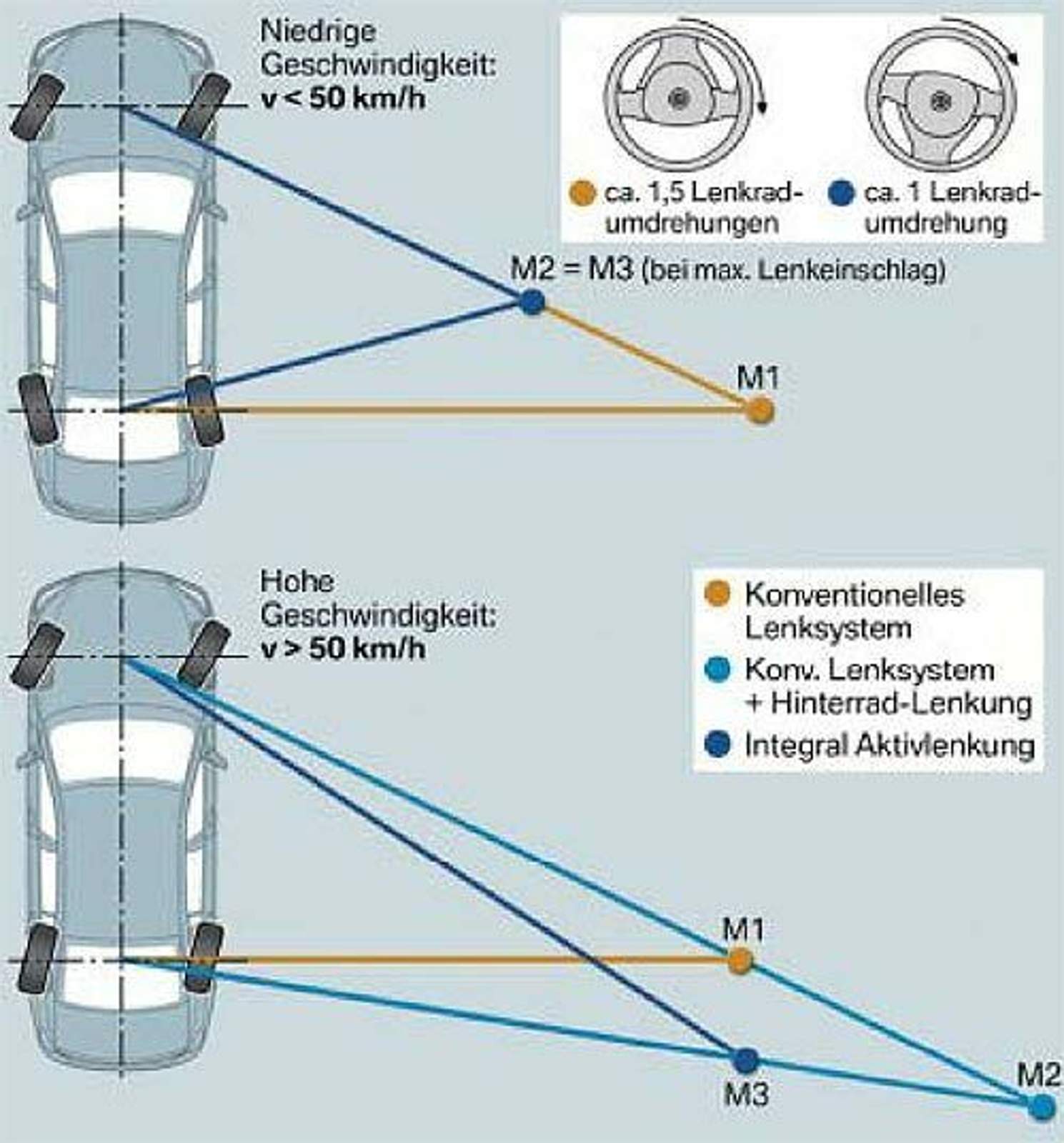

integral-aktiv-lenkungintegral-aktiv-lenkungNeuerdings setzt BMW im neuen 7er F01 die "Integral-Aktivlenkung" genannte aktive Hinterradlenkung ein, die das Lenksystem auf eine neue Ebene hebt, da zusätzlich zu der direkten/indirekteren Auslegung durch das Planetengetriebe an der Vorderachse ein Verstellmechanismus an der Hinterachse für einen Winkel von bis zu drei Grad (hört sich wenig an, reicht aber aus), je nach Geschwindigkeit gleich- oder gegensinnig zu den Vorderrädern, was nochmal die Dynamik und Agilität unter 100km/h und den Komfort und die Sicherheit bei Geschwindigkeiten von über 100km/h steigert.
