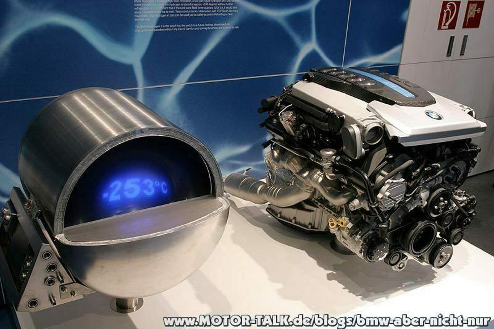

BMW entwickelt und testet ja schon seit einiger Zeit an einem Wasserstoffmotor und steht damit gleichwohl im Kontrast zu vielen anderen Herstellern, die ausdrücklich der Brennstoffzelle den Vortritt gewähren.
(Techische Erläuterungen zu den einzelnen Konzepten folgen in Kürze hier im Blog😉)
Allerdings spricht vieles für den Wasserstoff Verbrennungsmotor: Es kann motorenseitig auf langjährige Erfahrung zurückgegriffen werden, die technische Basis ist vorhanden und die Realisierbarkeit solch eines Projektes vor allem unter finanziellen Gesichtspunkten liegt weitaus höher, als jenes der Brennstoffzelle, die zusätzlich zu einem Tank bzw. Druckbehältern noch ein Stromspeicher, ein Elektromotor und eine aufwändige Steuerungselektronik benötigt.
Dies waren die Gründe für BMW am Verbrennungsmotorprinzip festzuhalten.
In Kooperation mit Forschern drei weiterer Institutioen hat BMW es nun geschafft, mit einem einzylindrigen, monovalenten, sprich ausschließlich mit Wasserstoff betriebenen Motor, einen für fremdzündende Verbrennungsmotoren sensationellen Wirkungsgrad von 42% zu erreichen, was gleichzeitig auf dem Niveau moderner Turbodiesel liegt.
Darüber hinaus ist es bei BMW erklärtes Ziel, mit einem Wasserstoffverbrennungsmotor die Leistungsausbeute eines Benziners genauso wie gleichzeitig die Drehmomentabgabe eines vergleichbaren Diesels zu übertreffen.
Dementgegen steht allerdings noch eine sehr schwache Wasserstoffinfrastruktur, die sich erst langsam ausbaut bzw ausbauen wird und das Problem, dass der Strom für die Gewinnung von Wasserstoff aus regenarativen Energien stammen muss, um die Energiebilanz des Antriebes nicht gründlich zu verhageln.
Man darf also gespannt sein, was uns in Zukunft im Bereich Wasserstoff und anderer alternativer Antriebe noch alles erwartet.

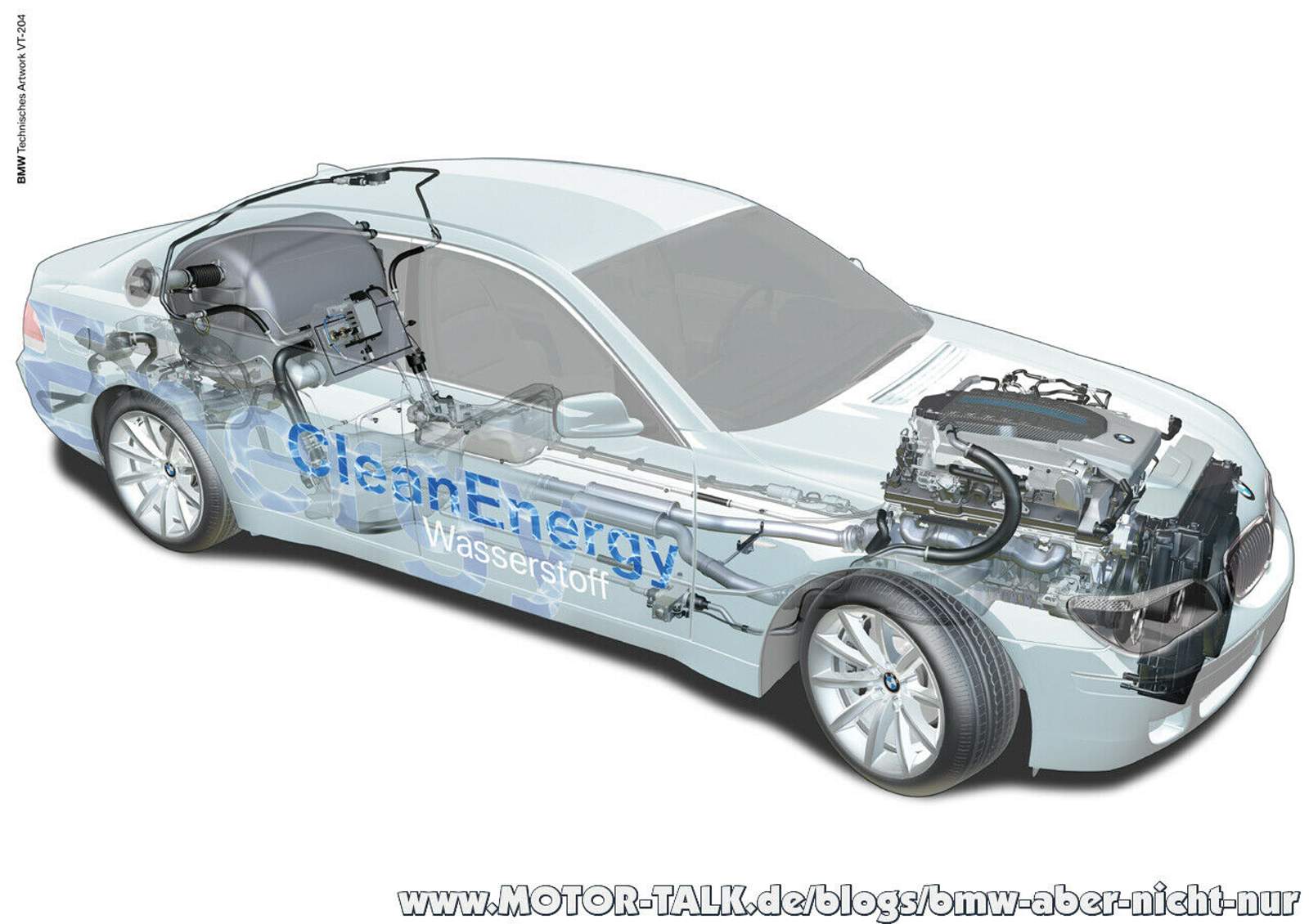

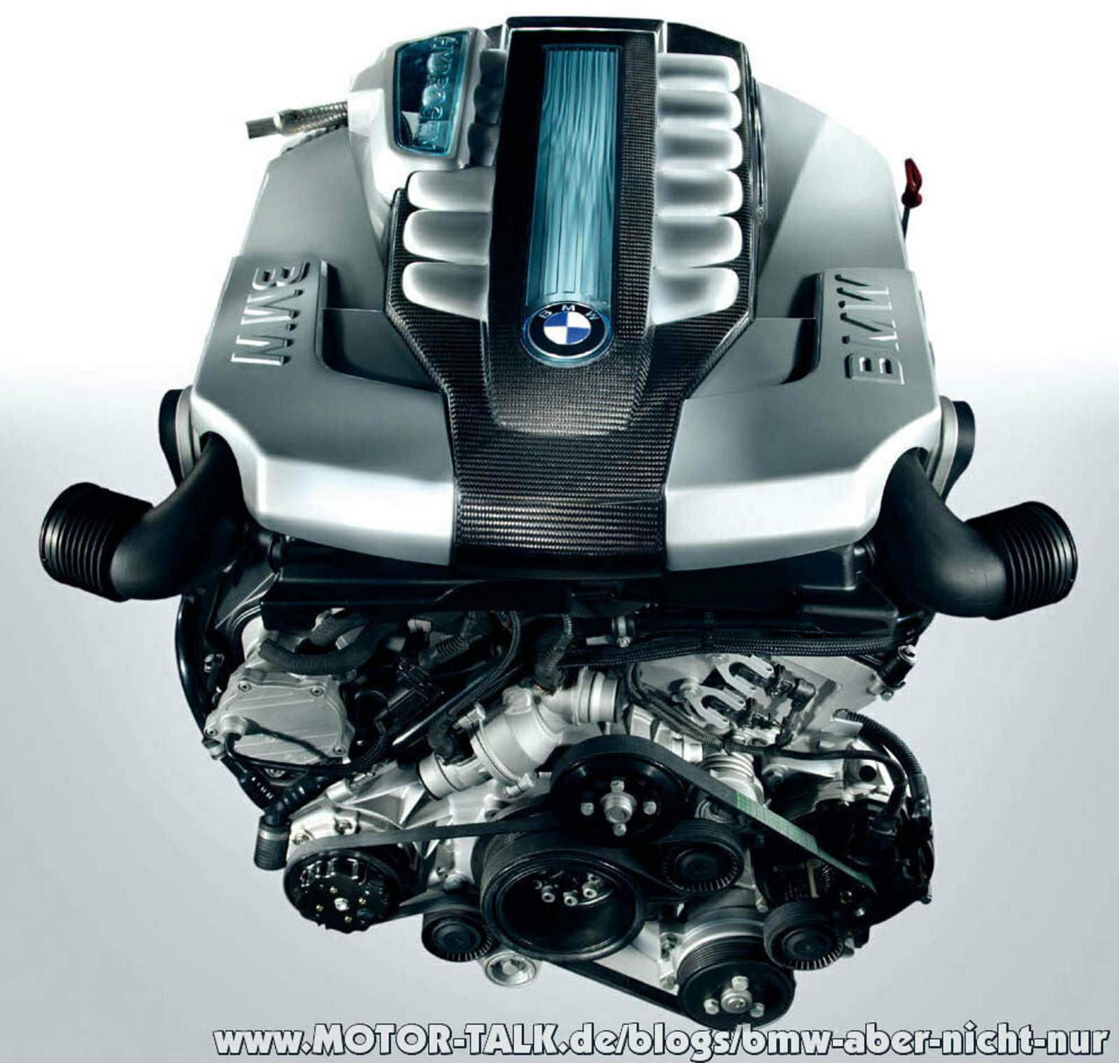

P.S: Im Anhang hab ich noch ein paar Bilder zum Hydrogen 7 reingestellt. Dieser entspricht in seiner Konzeption mit dem V12 Motor nicht dem Forschungsobjekt und hat durch die bivalente Auslegung eine deutlich geringere Wirksamkeit vorzuweisen. Vom Prinzip her funktionieren sie aber gleich.

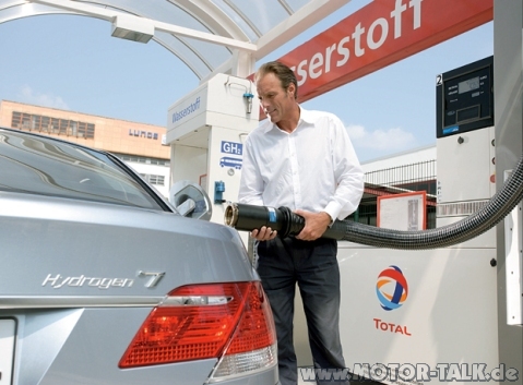

Mon Mar 16 20:28:57 CET 2009    |    BMW-Fan91
Eigentlich braucht es für die Betankung keinen Roboter, man muss nur wissen wie es geht.
Im Anhang ein Bild dazu.
Ohne Einweisung wär dies problematisch, da Wasserstoff im platzsparenden flüssigen Zustand bei ungefähr minus 240° gelagert wird.
Wenn das dann auf die Haut kommt tut das schon weh🙄
Die Problematik Speicherung/Gewinnung sehe ich auch als größte Hürde auf dem Weg zu einem Großserientauglichen Wasserstoffantrieb, sie können aber meiner Meinung nach gelöst werden.
Weiteres wird dann ja die Zukunft zeigen.
Wichtig ist aber alles in allem nur, dass endlich Alternativen zu fossilen Brennstoffen geschaffen werden, und in absehbarer Zeit für nahezu jeden verfügbar sind.
