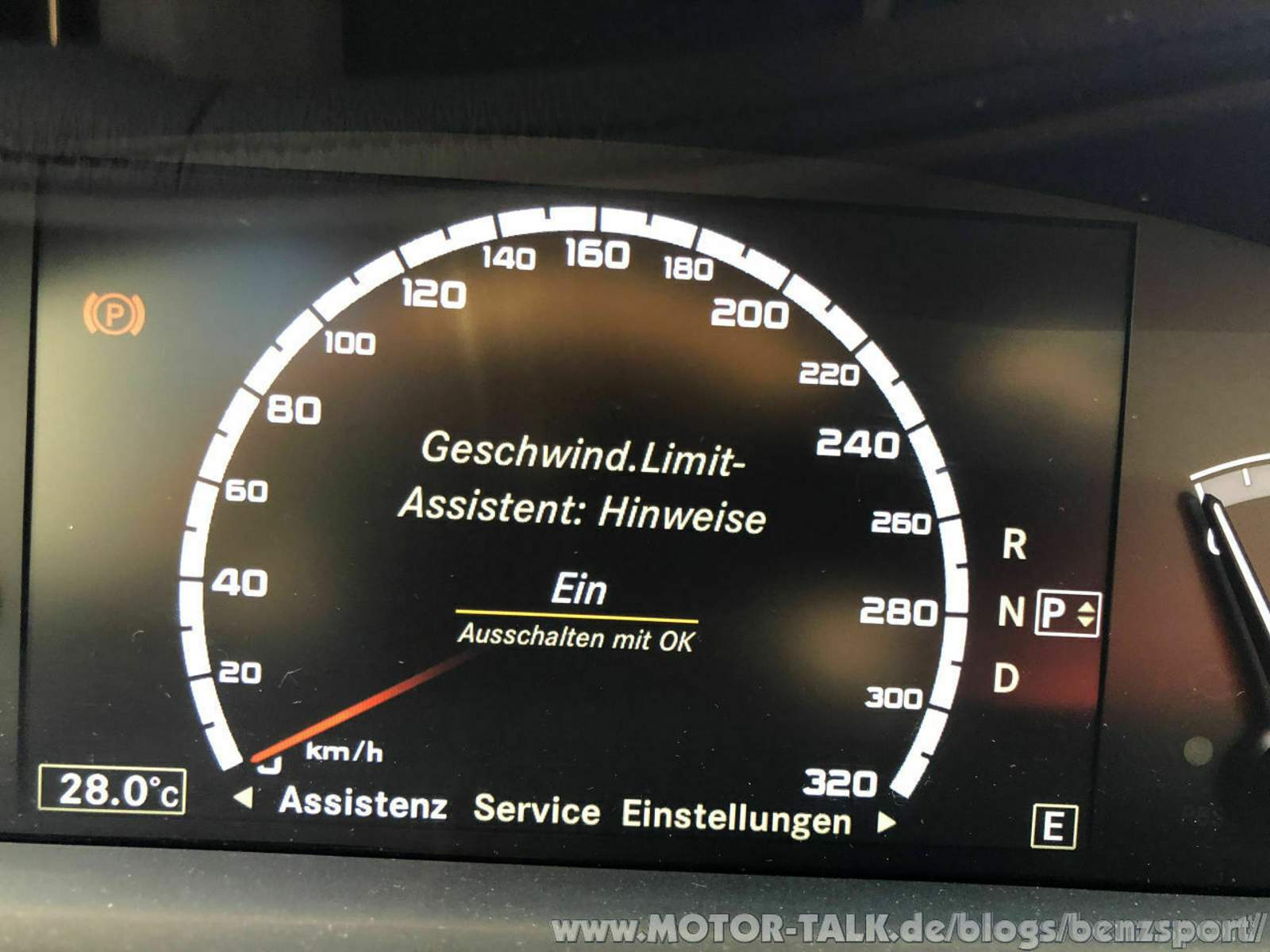

Es kommen ja immer wieder die Frage nach was geht bei meinem Fahrzeug?
hier eine kleine Auflistung für die W221 und W216.
Ab Serienbeginn:
KI
Gurtwarner deaktivieren
Restreichweite
AMG-Menü ab Serienbeginn, auch Diesel
Restliteranzeige
Curvematic
Überprüfung Kilometerstand auf Manipulation
Anlernen gebrauchter Tachos
Comand NTG 3
Nachlauf
Firmwareupdate z.B. TMCpro Vogelperspektive
Umbau US/ECE
Codierungen: RFK, UCI, TV, UHI, usw.
DVD Freischaltung per Software (2005-2008)
Zurücksetzen Regional Code
Heckleuchten
Nachrüstung Mopf Heckleuchten
Reifendrucküberwachung
Deaktivieren der Reifendrucksensoren (Entfall der Sensoren in den Reifen ohne Fehlermeldung)
Aktivierung Reifendruckverlustwarnung (ESP Überwachung)
AMG
Vmax Aufhebung
Mopf NTG 3.5
KI
Restreichweite
Firmwareupdate
AMG-Menü oder Brabusmit Tachoerweiterung
AMG Startlogo V8-Startlogo oder V12 Startlogo auch Diesel
Restliteranzeige
Schildererkennung
Comand NTG 3.5
Nachlauf
Firmwareupdate
Umbau US/ECE
DVD Freischaltung per Modul
Schildererkennung
GLA (Schildererkennung) Nachrüstung
Vorraussetzung COMAND und Spurassistent
Softwareupdate Kamera, für Zusatzfunktionen
Aktivierung für alle Länder
PTS
akustische Meldung im gelben Bereich
AMG
Vmax Aufhebung
