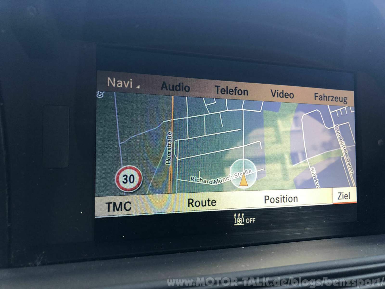

Mal wieder etwas rumcodiert.
Wie auch beim 212 und 204 ist auch beim W221 und W216 möglich die Schildererkennung zu codieren.
Zur Erklärung, die Schildererkennung ist ein kameragestütztes System, welches die Verkehrsschilder live erkannt und im Kombiinstrument angezeigt, sowie im Navigationsschirm des Comand.
Die Vorraussetzung ist wie beim W212.
Fahrspurerkennung Code 238/476
Comand Code 512/527
Kommen wir zu den ungünstigeren Varianten:
Comand muss nachgerüstet werden.
IHC Code 608
Comand Code 512/527
Austausch der Kamera
ohne IHC Code 608 oder Fahrspurerkennung Code 238/476
Kamera muss nachgerüstet werden inklusive neuer Frontscheibe und Nachrüstung Verkabelung.
Weiterhin ist das Comand zwingend.
Hoffe so wird etwas Licht ins Dunkel gebracht.
