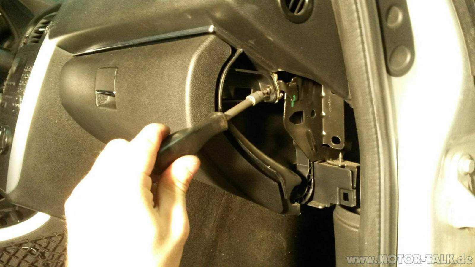

Bei Fahrzeugen ohne Klimaanlage, sowie bei der manuellen Klimaanlage wird ein Gebläsemotor mit der MB-Nummer 1698200642 benötigt. Originalmotor ist von Valeo. Im Netz z.Z. ab ca. 62 € zu haben.
Bei Fahrzeugen mit Klimaautomatik: wird ein Motor mit der MB-Nummer 1698201342 benötigt.
Dieser Gbläsemotor ist zwar baugleich, hat aber zusätzliche Elektronik direkt am Gehäuse.

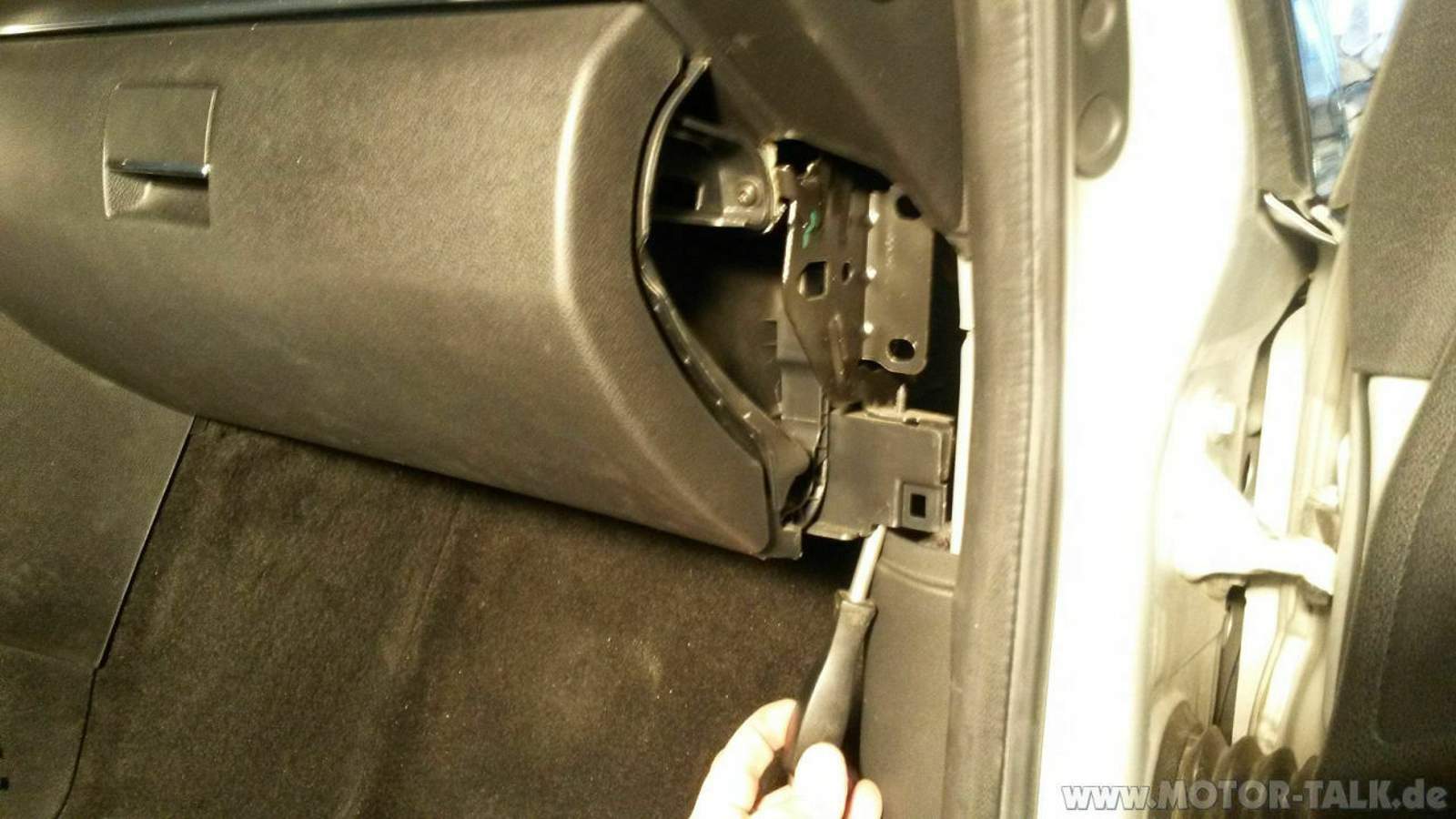

1. Untere Verkleidung im Beifahrerfußraum ausbauen.
2x T20 und 2x geklickt
[bild=1][bild=2][bild=3][bild=4]
