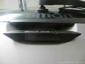

hier eine Anleitung, wie am Smart Forfour 454 der Heckklappentaster ausgetauscht wird.
[bild=1]
Es wird ein neuer Taster A 454 760 01 59 benötigt (z.Z. ca. 14,50 Euro)

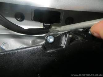

[bild=2][bild=3][bild=4]
Die Heckklappe lässt sich von Innen Notentriegeln.

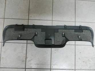

Als Nächstes, wird die Innenverkleidung der Heckklappe entfernt.
Dazu die Beiden Kunststoffabdeckungen rechts und links an der Innenverkleidung raushebeln und mit Torx T25 die beiden Schrauben entfernen (beim Zusammenbauen nur leicht anziehen)
[bild=9][bild=10]
Dann die Verkleidung entlang der Scheibe anpacken und runterziehen.
Die Verkleidung ist an vier Stellen reingeklickt.
Wenn die Verriegelungen hörbar rausgesprungen sind, die Verkleidung zu der Scheibe, bzw. zu den Scharnieren ziehen, damit die Hacken im unteren Bereich der Heckklappe rausgezogen werden.
An den Bildern erkennt man die Befestigungen.
