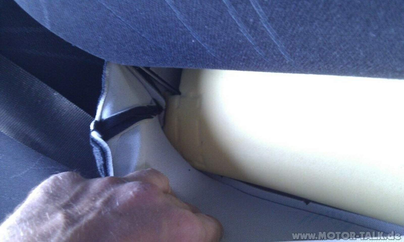

Die ISOFIX-Kindersitzbefestigungen gab es beim Kauf eines neuen Smart Forfour nur gegen Aufpreis von 30 Euro.
Komischerweise haben die meisten Neuwagenkäufer an dieser Stelle gespart, da es selten Forfour‘s mit dieser Option gibt.
Bei meinen Recherchen in 2012 KLICK musste ich feststellen, dass bis Nov. 2012 anscheinend nur eine einzige Person diese Option bei einem Forfour nachgerüstet hat. An dieser Stelle vielen Dank an Chaoti aus dem 44forum.
Da der 44forum kein „offener Forum“ ist, d.h. man kann dort nichts lesen wenn man nicht angemeldet ist und die Google-Suche greift da leider auch nicht zu, möchte ich hier für die Motor-Talker bzw. die Google-Suchenden ein paar Bilder mit Erläuterungen reinstellen.
Benötigtes Material:
4x Smart Isofix-Führung A4549240020CN4A ca. 5,50 € pro Stück. (Bild 1 und 2)
[bild=1][bild=2]
1x Schließer für Reißverschlüsse (von Audi) 8A0881451 bzw. (von VW) 1SO 881 451 ca. 0,35 €

- Kunststoffhalter rechts entfernen. Dazu den Stift in der Mitte durchdrücken und von hinten auffangen (Bild 9 und 10)
[bild=9][bild=10]
- Sitzbezug nach vorne rausziehen (Bild 11)
[bild=11]
- Es kommen die Markierungen für Isofixhalter zum Vorschein (Bild 12 und 13)
[bild=12][bild=13]
- Dahinter kann man unter dem Schaumstoff die Metallbügel sehen (Bild 14 und 15)
[bild=14][bild=15]
