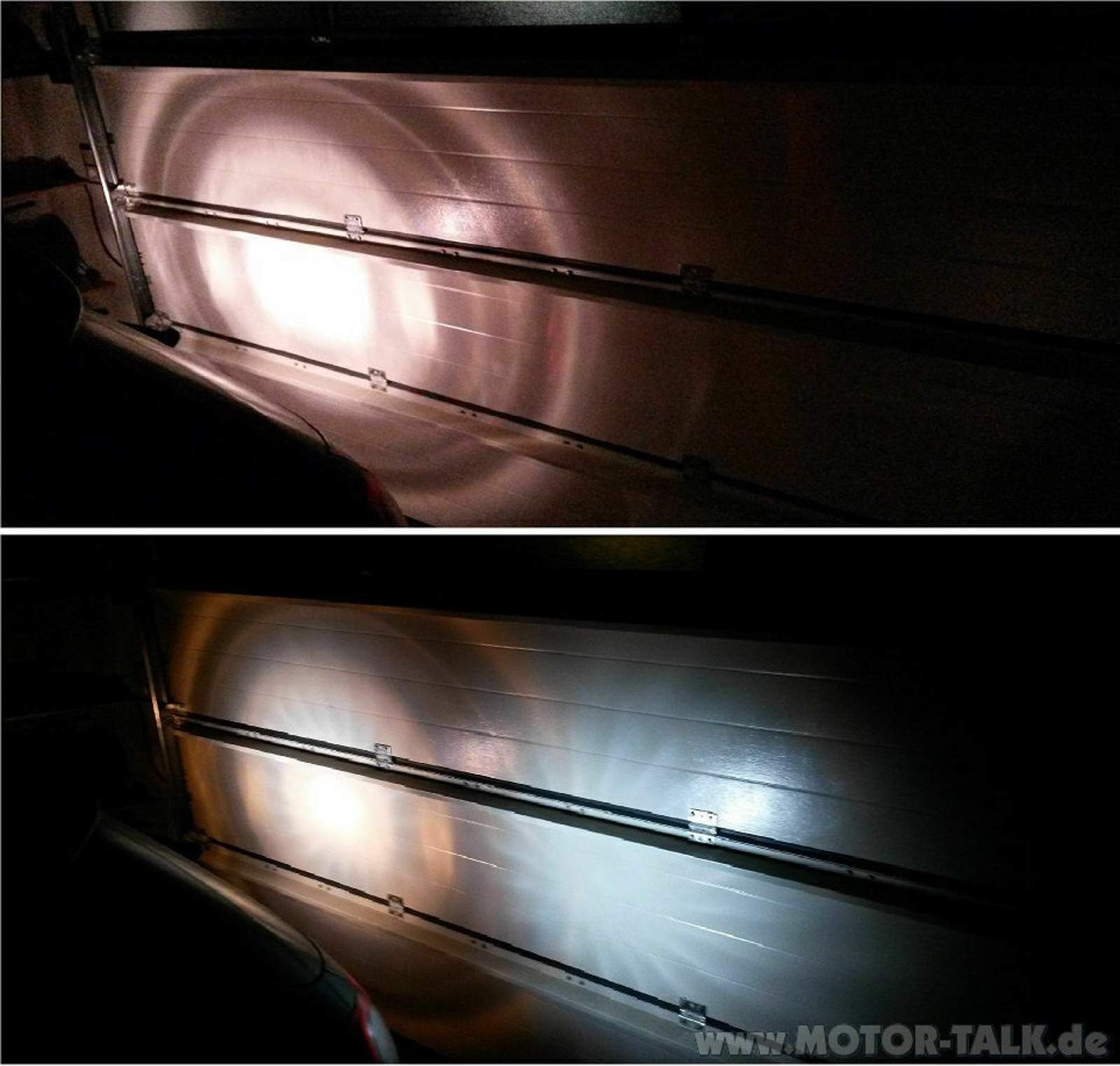

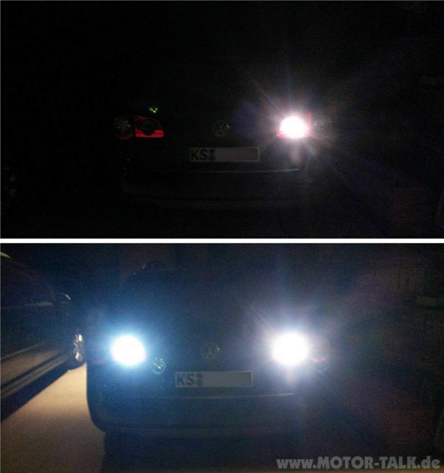

Das Rückfahrlicht beim Passat B6 lässt zu Wünschen übrig. Sind die Scheiben im Heck getönt, um so mehr.
Bei den Recherchen nach einer Optimierung, findet man im Internet oft als Lösung statt der original verbauten 21 Watt Lampe, eine 50 Watt Lampe aus den Staaten einzubauen.
An der Stelle möchte drauf hinweisen, dass Veränderungen an den Rückleuchten im StVO-Bereich nicht erlaubt sind. Das hier ein Versuch war und weder die eine, noch die andere Variante nachgemacht werden sollte.
Bei YouTube gibt es mehrere Videos zum Thema Skyline Rückleuchten am Passat B6.
Auch auf diversen Seiten ist der Umbau bereits beschrieben.
Ich wollte zwar keine Skyline Rückleuchten haben, aber mir kam der Gedanke, statt den roten LED-Ringen die weißen für mehr Rückfahrlicht einzusetzen.
Ich habe mir im Internet weiße Skyline-Ringe organisiert und die inneren Rückleuchten von einem Freund besorgt.
