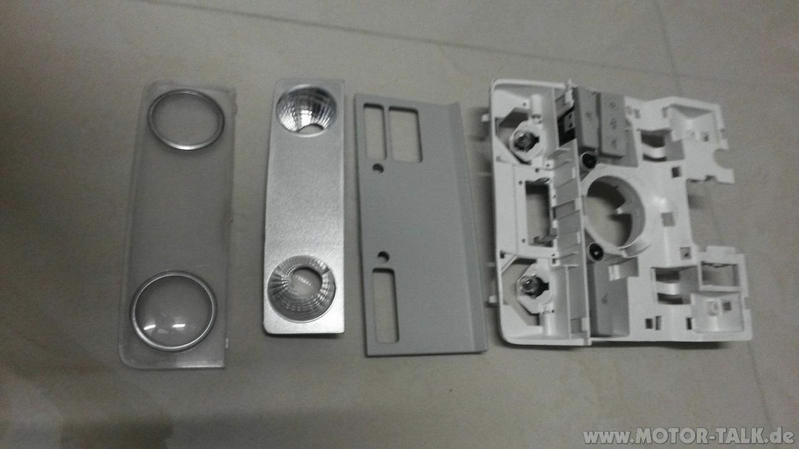

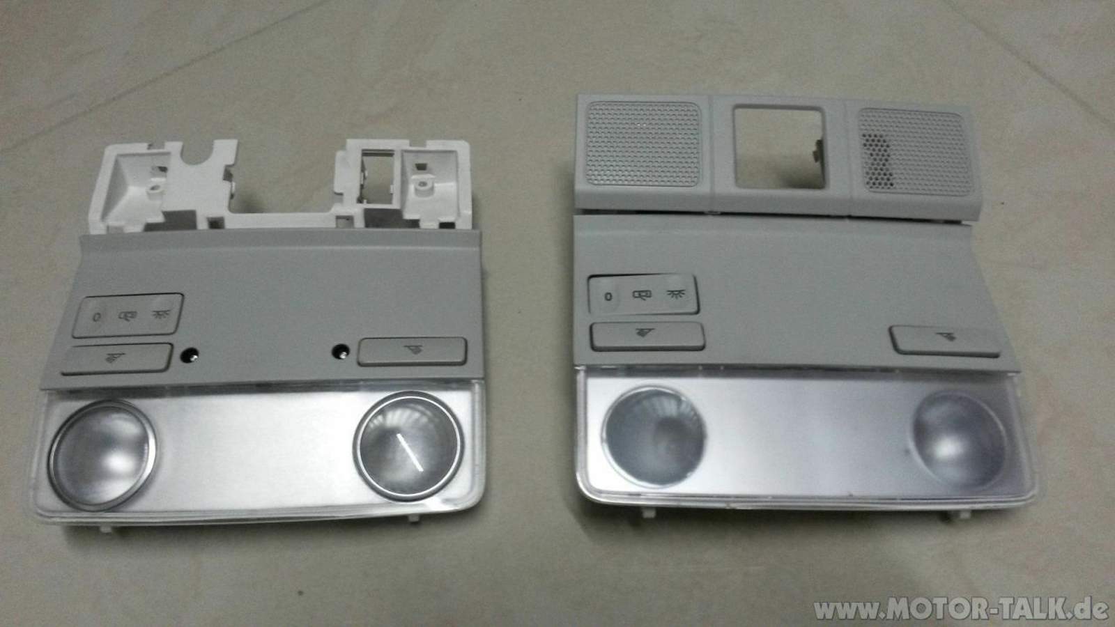

Die original verbaute Innenraumleuchte ohne Tastenbeleuchtung und ohne Ambientenlicht war mir ein Dorn im Auge. Hab mich an das Ambientelicht in meinem anderen Fahrzeug gewöhnt.
Also im großen Online-Auktionshaus eine von Passat 3C B6 gekauft und die vorhandene Low-Budget gegen die mit beleuchteten Tasten, Ambientebeleuchtung und Chromringen um die Leseleuchten getauscht.
Ist für jeden, auch mit zwei linken Händen machbar.
[bild=1]
Originale Leuchte
[bild=2]
Die neue gebrauchte auseinander genommen um alles sauber machen zu können

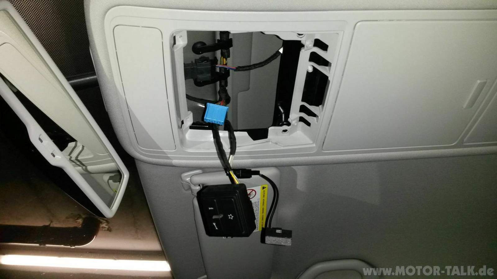

[bild=3]
[bild=4]
[bild=5]

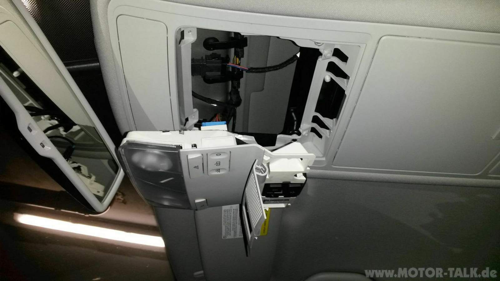

Mit Kunststoffkeilen die hintere Abdeckung von hinten aufklappen.
[bild=6]
Mit Torx T20 die beiden Schrauben raus schrauben
[bild=7]
[bild=8]
Den Stecker von der Leuchte und evtl. vorhandene Mikrofon und Dreitastenmodul lösen.
