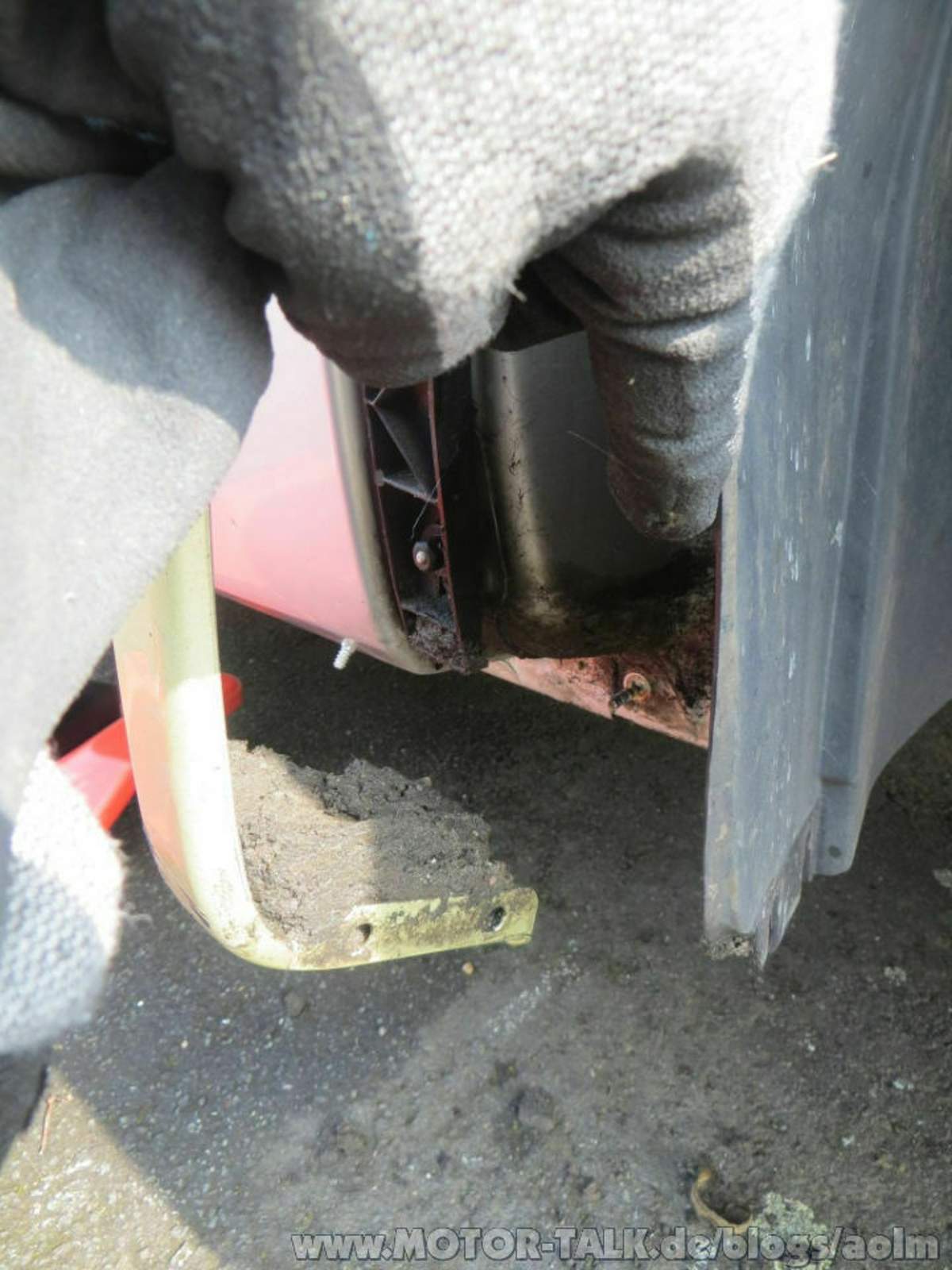

- Schwellerverkleidungen und hintere Radhausschallen abmontiert. (Vordere Radhausschalen kann man leider, ohne diese aufzuschneiden nicht rausmachen)
- Leider ist aus Alterungsgründen die Hälfte der Kunststoffklips von den Schwällerbefestigungen abgebrochen. Sind aber Kleinigkeiten,
wirdwurden nachgekauft. TeileNr.: A0009912098 Klammer 0,11€/Stück.- Da ich weder mein Boden in der Garage, noch die Pflastersteine in der Einfahrt versauen wollte, habe ich alles was ich für nötig hielt in Anhänger gepackt. (In einem geschlossenem Raum, sollte man das Auto mit Folie bedecken)

- An der Waschanlage erst mit hochdruckreiniger die Radhäuser und Schweller gereinigt.
- Dann eine Unterbodenwäsche verpasst
- Am Einsatzort angekommen, das Auto so hoch es ging auf vier Böcke abgestellt. (Wer das nachmacht, bitte mit Bedacht abstellen)
- Die vorderen Radhausschalen gelöst.
- Dann als Erstes mit Fluid Film gegen Korrosion die erste Schicht am Unterboden und Radhäuser eingesprüht, damit es Zeit zum trocknen hat.
- Dann von unten nach oben alle Hohlräume versiegelt, auch die in der Heckklappe. (Wie gut, dass die Motorhaube und die Türen beim Forfour aus Kunststoff sind 🙂)
