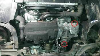

Untere Geräuschdämpfung abbauen.
Das Getriebe an den beiden markierten Stellen etwas reinigen.
Zum rausdrehen der beiden Getriebeschrauben wird ein 17er Innensechskant (Inbus) benötigt.

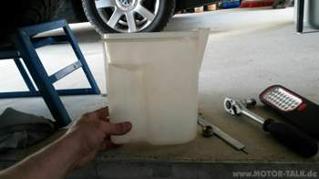

Ein sauberes Auffangbehälter mit ca. 2,5 Liter Volumen vorbereiten.
Nun als erstes (um Überraschungen zu vermeiden) die Ölauffüllschraube rausdrehen.
Und prüfen, ob man mit dem vorhandenem Schlauch und Trichter zu Recht kommt.
Jetzt erst das alte Getriebeöl ablassen.
Es dauert ewig lange bis der dünne Strahl endlich aufhört zu fließen. Man kann gleich eine ausgiebige Pause machen (evtl. auch ein Grund gegen diese Methode beim Vertragshändler
Hatte viel Zeit, hab versucht in die Einfüllöffnung rein zu fotografieren
Nach gefühlter Ewigkeit, die Überraschung. Gerade mal 1,6 Liter.

Ich habe mich für 1.9 Liter entschieden, da das Getriebe in meinem Fall gekippt wurde, so dass die Ölablassschraube jetzt wieder an der tiefsten Stelle war.
Und nach 1.9 Liter kam das Öl dann auch aus der Ölauffüllöffnung raus (Unterkante der Einfüllbohrung).
Nach dem Ablassen, die Ölablassschraube mit 25 Nm wieder festziehen.
