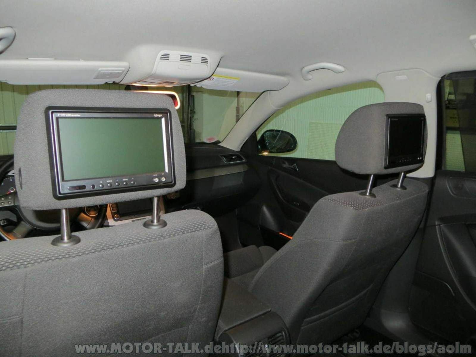

Da meine Rücksitzbank selten leer ist, habe ich vor einiger Zeit für längere Fahrten solche Universalmonitore angeschafft:
[bild=1]
Die Monitore sind zwar nicht schlecht, aber das Kabelsalat hat mich gestört. Das ganze zollte nach Original aussehen.
Um evtl. Rückrüsten zu können, habe ich bei Ebay zwei zusätzliche neigbare Passat Kopstützen für mein Modell ersteigert und bei Amazon zwei 7 Zoll Monitore gekauft.
So fanden die Monitore den Weg in die Kopfstützen:

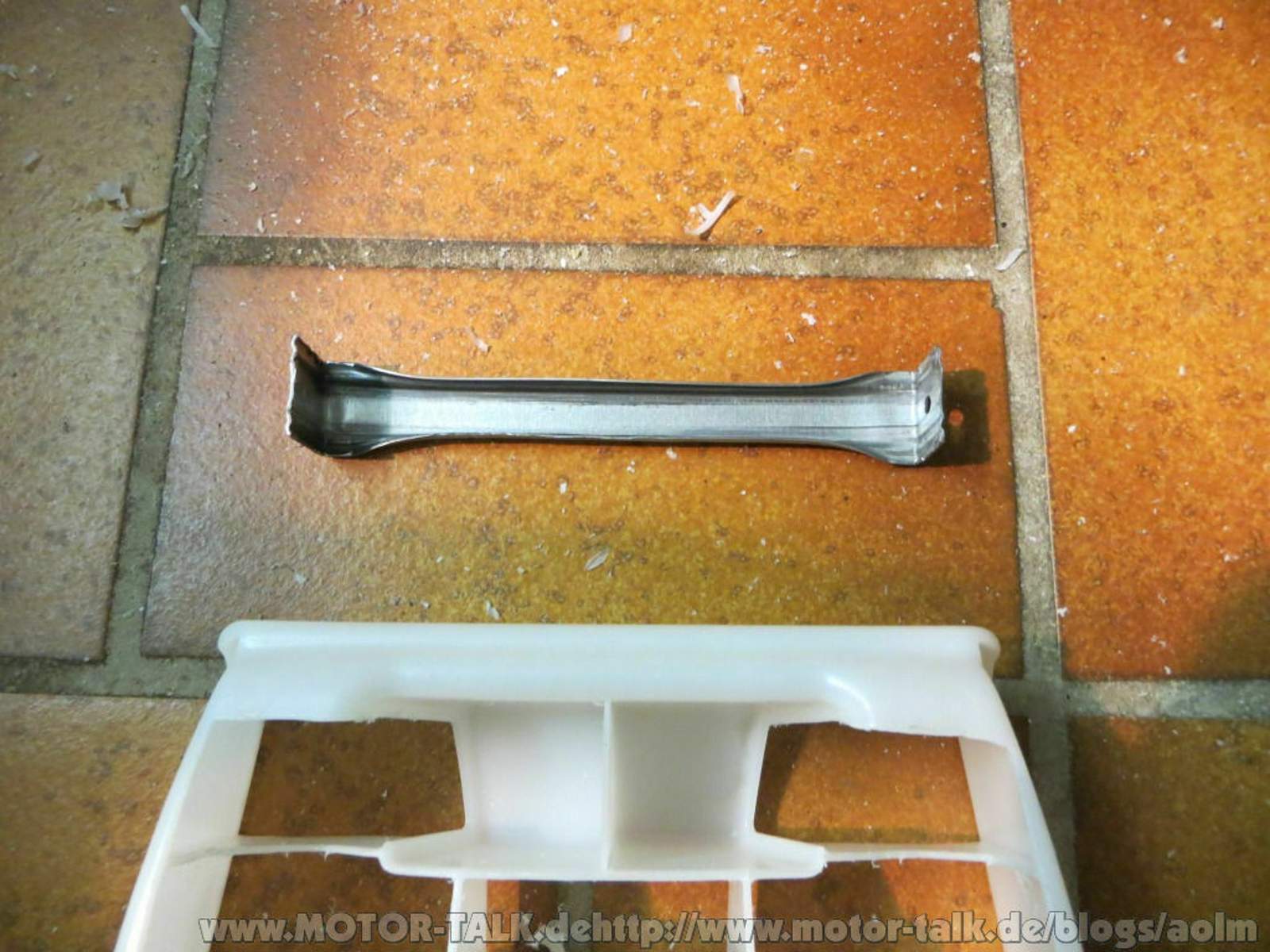

Wie der Bezug eingeklipst wird, sieht man hier:
[bild=2]

Dann in den Ecken etwas größere Bohrungen bohren und mit einem Metallsägeblatt entlang der Markierungen sägen. In der Mitte des Schnittes ist eine Rippe, die stehen lassen.
[bild=7]

So sieht das Ergebnis aus:
[bild=27][bild=28][bild=29][bild=30]

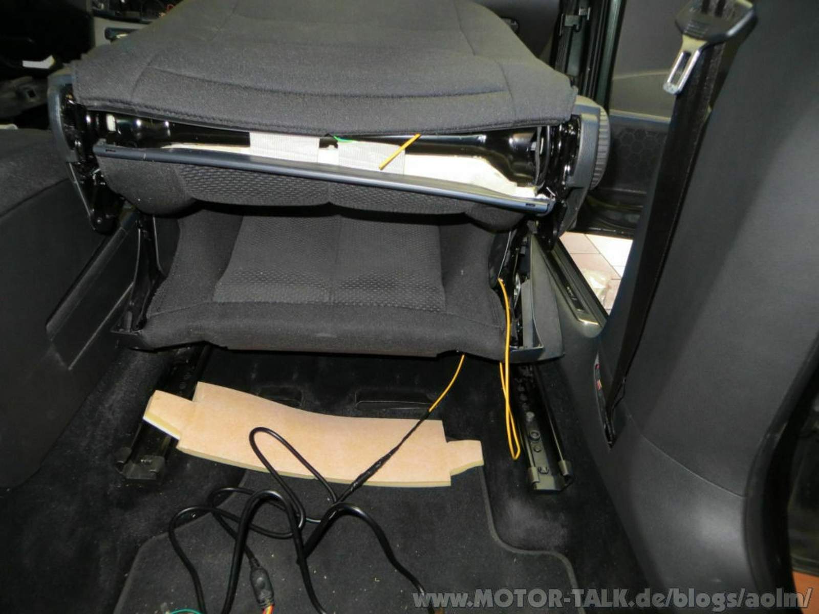

Die Kabelverlegung erwies sich als Zeitraubend.
[bild=34]

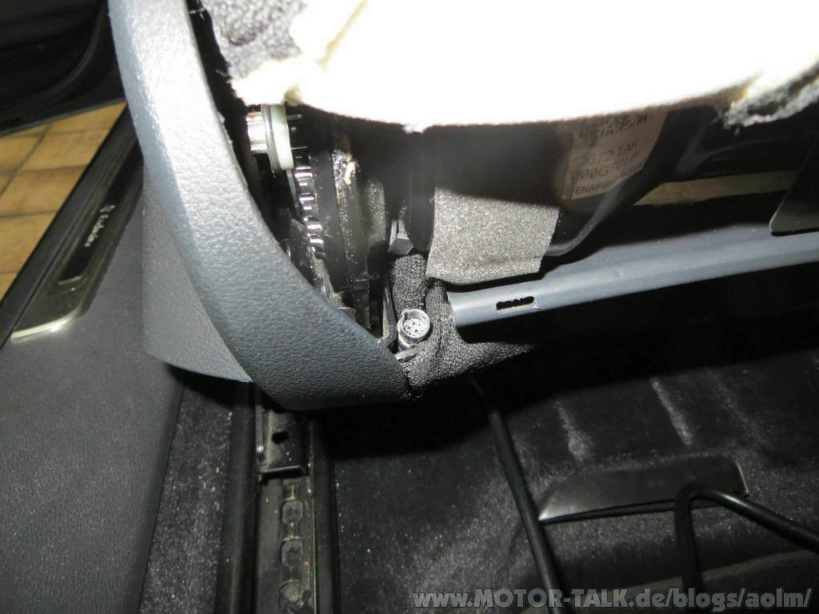

Kabelverlegung im Detail:
ich habe das Kabel zusammen mit den beiden anderen für Sitzheizung und Airbag verlegt.
[bild=36]
Die Schnittstelle ist vor dem Sitz gut erreichbar.

Der Aufwand bei der Kabelverlegung am Fahrersitz war dagegen ein Kinderspiel.
[bild=38]

Fertig und Happy 🙂
[bild=40]
