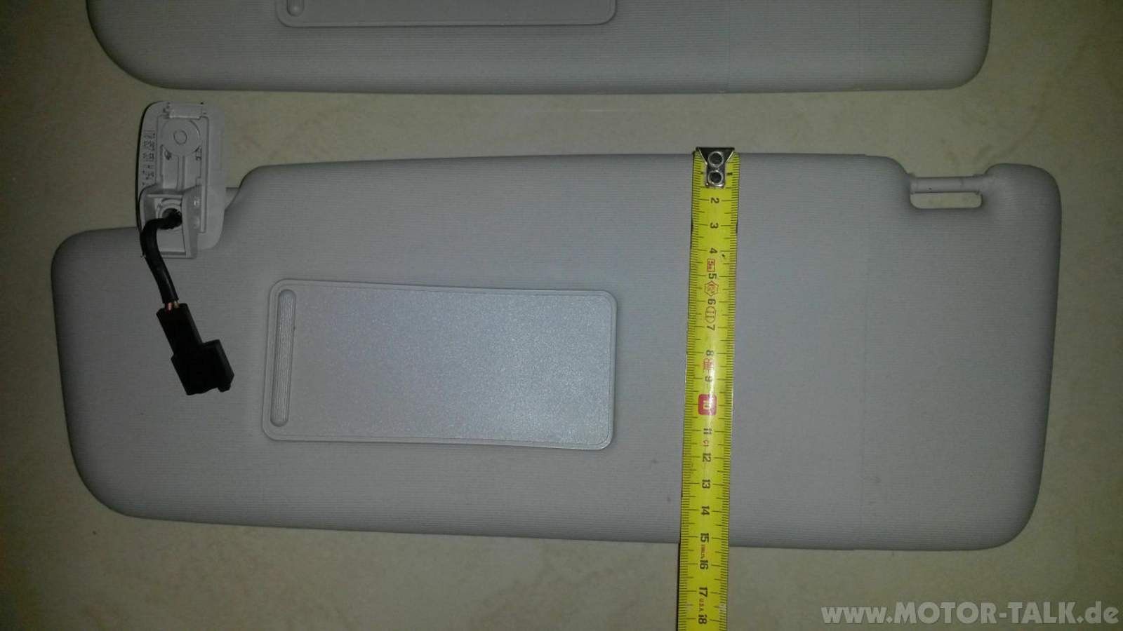

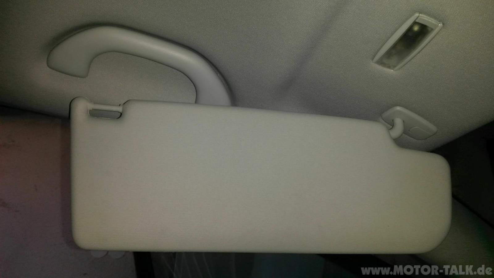

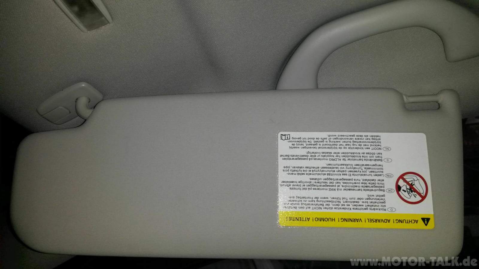

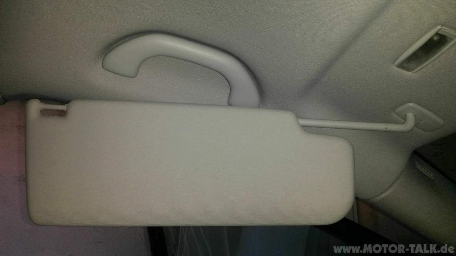

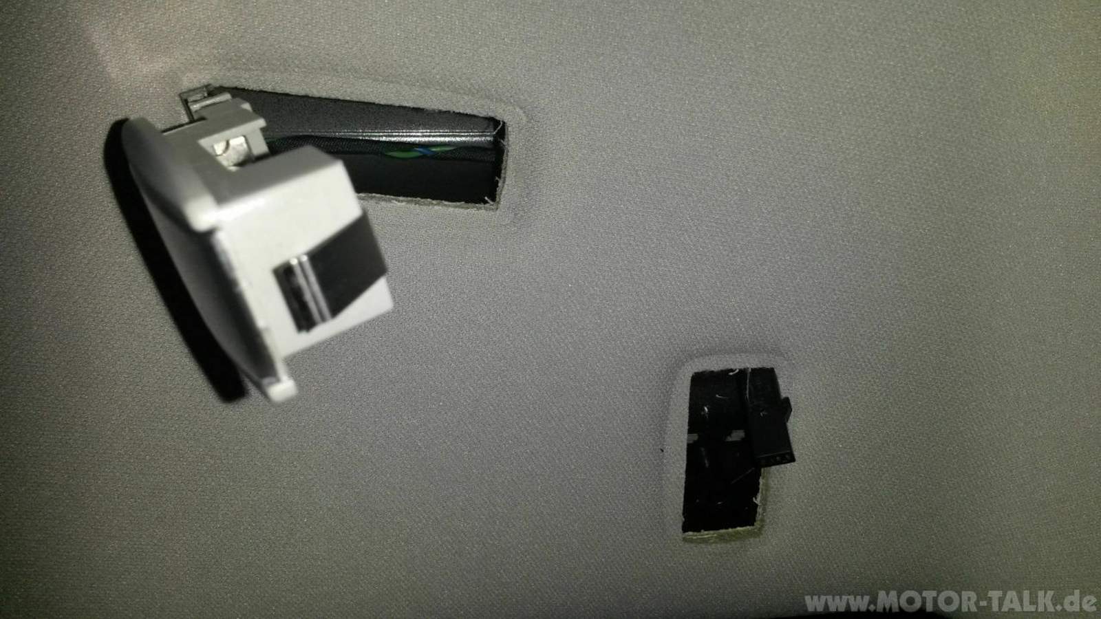

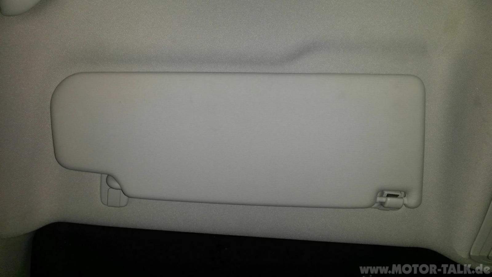

Musste feststellen, dass im Touran 1T3 keine ausziehbaren Sonnenblenden verbaut wurden.
Habe die ausziehbaren Sonnenblenden von Passat B6 Comfortline genommen.
Die sind ca. 1cm schmäler und ein wenig kürzer, sowie im Außenbereich mehr rechteckieger als die von Touran.
Sonst passt alles.
Ein Paar Bilder:
Vergleich:
[bild=1]
[bild=2]
[bild=3]

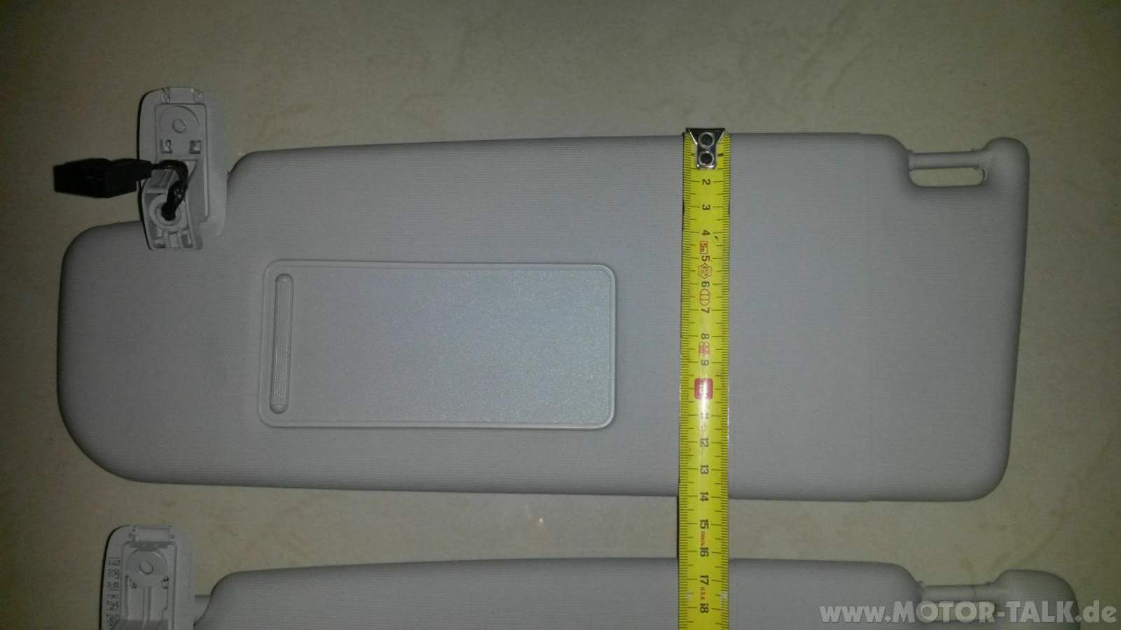

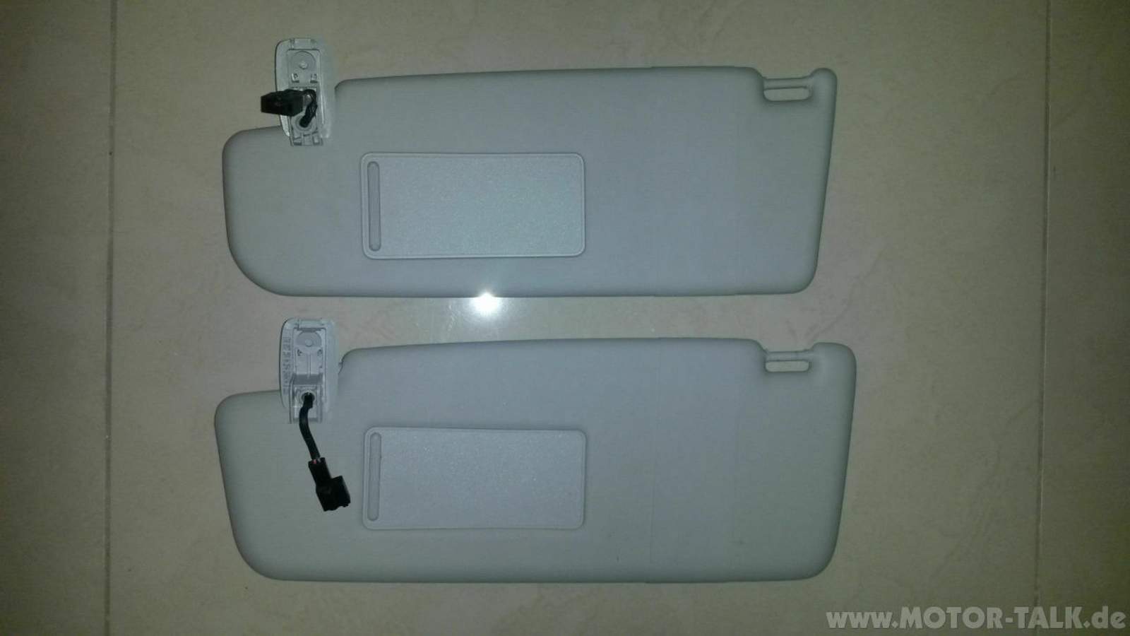

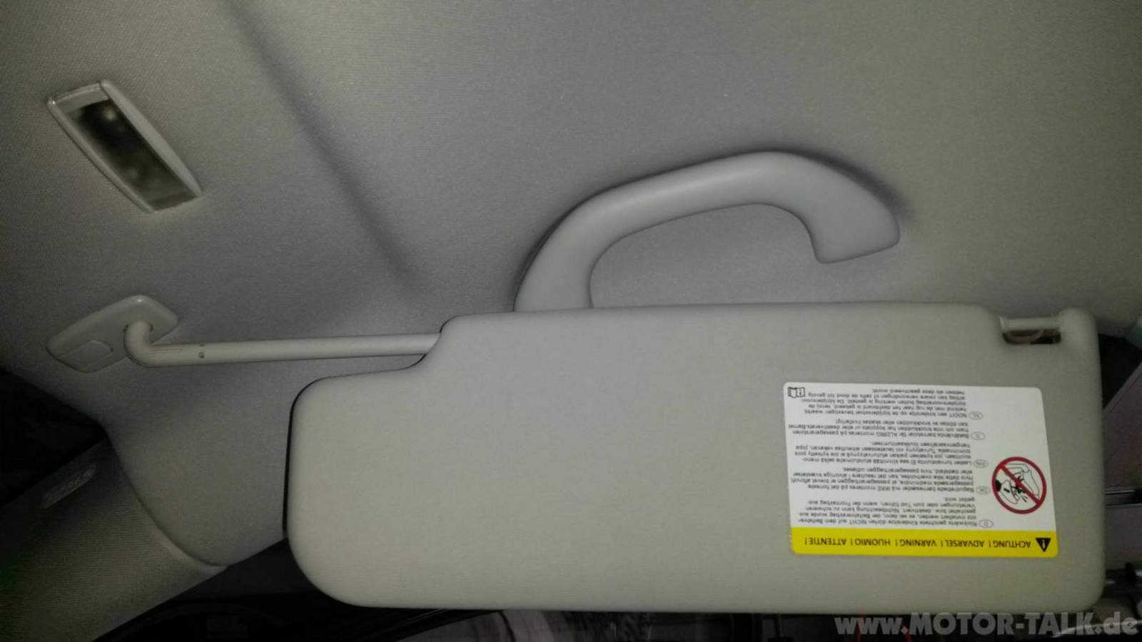

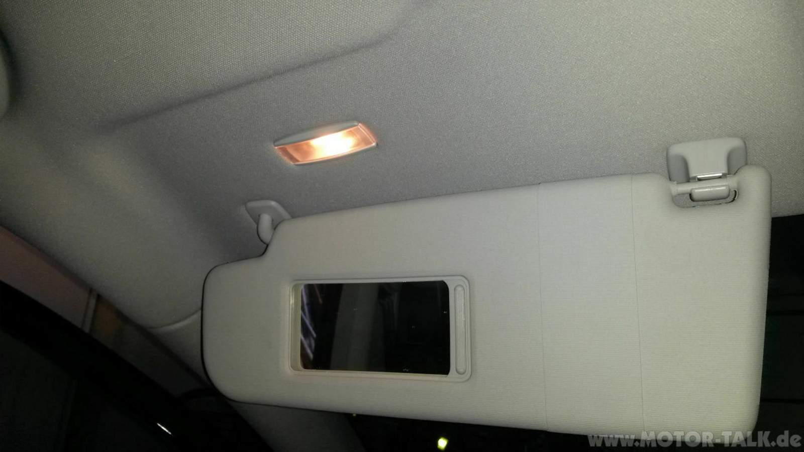

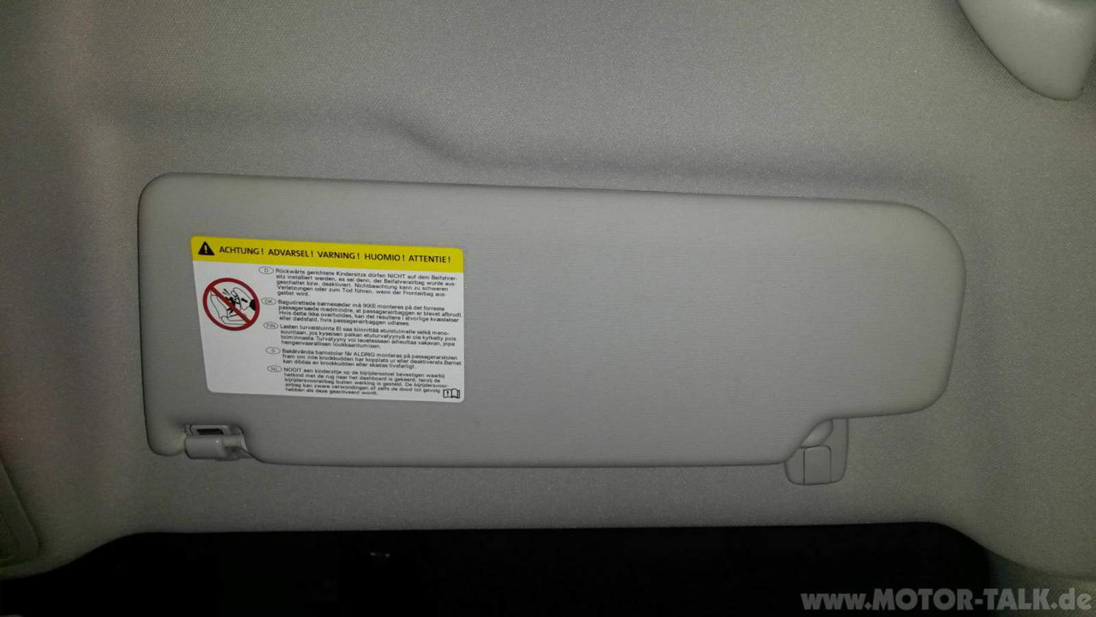

Linke Seite fertig:
[bild=4]
[bild=5]
[bild=6]
[bild=7]
