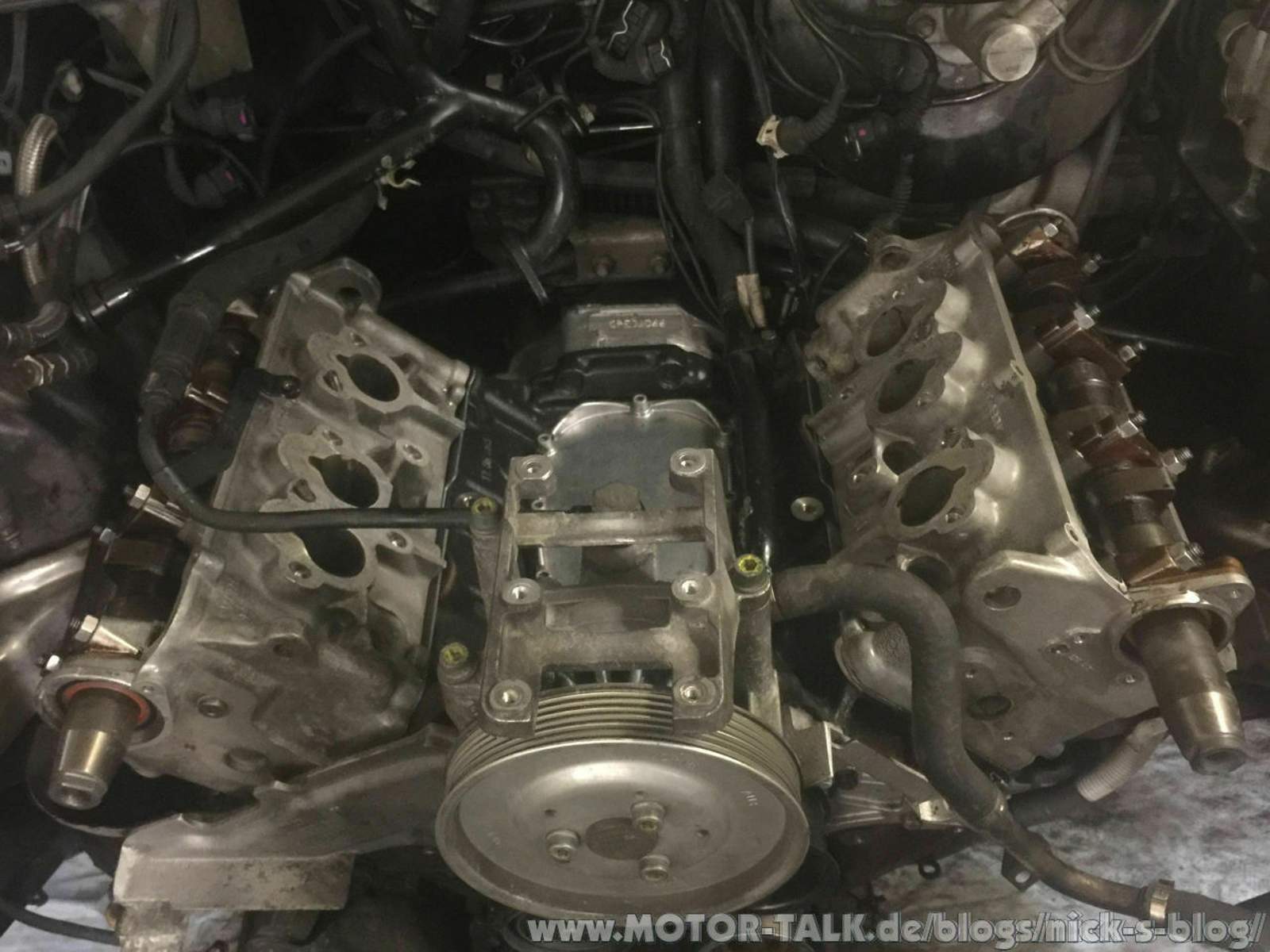

Gut, allzuviel gibt es garnicht zu berichten, außer dass das Cabrio nun wieder auf der Straße unterwegs ist. Über das Vorhaben und das Zerlegen berichtete ich im letzten Artikel bereits und es wurde sehr ordentlich darüber diskutiert.
Auf die Bitte hin fasse ich nun einmal zusammen was alles gemacht wurde:
Die Köpfe wurden überarbeitet:
- neue Hydrostößel
- neue Ventilführungen
- Ventile und Ventilsitze nachgeschliffen
- Ventilschaftdichtungen erneuert
- minimal geplant
- Der ganze Kopf und die Innereien chemisch gesäubert und Gewinde nachgeschnitten
Weiter:
- Kopfdichtung neu
- Ansaugkrümmerdichtung neu
- Abgaskrümmerdichtung neu
- Kolbenringe neu
- Laufbahnen nachgearbeitet
- Pleullagerschalen neu
- Radial sowie Axialspiel der Kurbelwelle geprüft
- Ölwannendichtung oben erneuert
- Ölwannendichtung unten erneuert
Obligatorisch:
- Ventildeckel-, Nockenwellen- und sonstige Kleinen Dichtungen (Kühlkreislauf etc.)
- Zahnriemen neu
- Öl mit Filter und Kühlwasser gewechselt
- Alles gründlich gereinigt.
[bild=3][bild=4][bild=2]
[bild=1]Der Zusammenbau erfolgte unkritisch in den letzten Tagen. Von Auffälligkeiten oder besonderen Vorkommnissen ist nicht zu berichten. Nachdem alles zusammengebaut war wurde der Motor zuerst zwei Umdrehungen von Hand gedreht, anschließend ein paar Umdrehungen mit dem Anlasser, auch um das Spritzbild der Einspritzdüsen zu kontrollieren.
Als dann wirklich alles bereit zum starten war sprang er SOFORT an, rotze 3 Sekunden lang den ganzen Kladderadatsch raus und lief dann wie am ersten Tag. "Alter Vater läuft der ruhig!" riefen wir drei quasi gleichzeitig. Nach zwei Minuten hörte es auch auf zu qualmen und es ging auf zur ersten Probefahrt.
Trotz wenig Gas und -Drehzahl merkt man die gute Kompression sofort, hätte nicht erwartet, dass das solch einen Unterschied macht. Bis auf fehlendes Kühlwasser (Das muss [bild=5]sich ja erstmal verteilen bevor man nachkippen kann) war alles perfekt und auch bis nach Hause machte das Auto keine Murren.
Nun heißt es abwarten bis die Einfahrphase vorbei ist. Danach gibt es nochmal einen Ölwechsel (der vierte dieses Jahr 😁) und dann wird die Aktion als erfolgreich abgestempelt 🙂

Gute Fahrt......hoffentlich versaut dir der Felgenkarton nicht die schönen und seltenen Ledersitze.😎
Und wenn man Bild 4 so sieht, könnte man sich glatt fragen, ob da nicht noch ein Kompressor hinpaßt.😛😁
Mon Sep 26 12:05:53 CEST 2016    |    nick_rs
So, nun auch vollständig. Sorry da kam ich zu früh auf die "veröffentlichen" Taste.
Es gibt einige Kompressorumbauten, allerdings baut die auf dem Bild noch fehlende Ansaugbrücke sehr hoch, das täuscht also. Ein Bild vom fertigen Motor habe ich leider vergessen zu machen. Da ich aktuell krank im Bett liege kann ich das erst ende der Woche nachholen.
