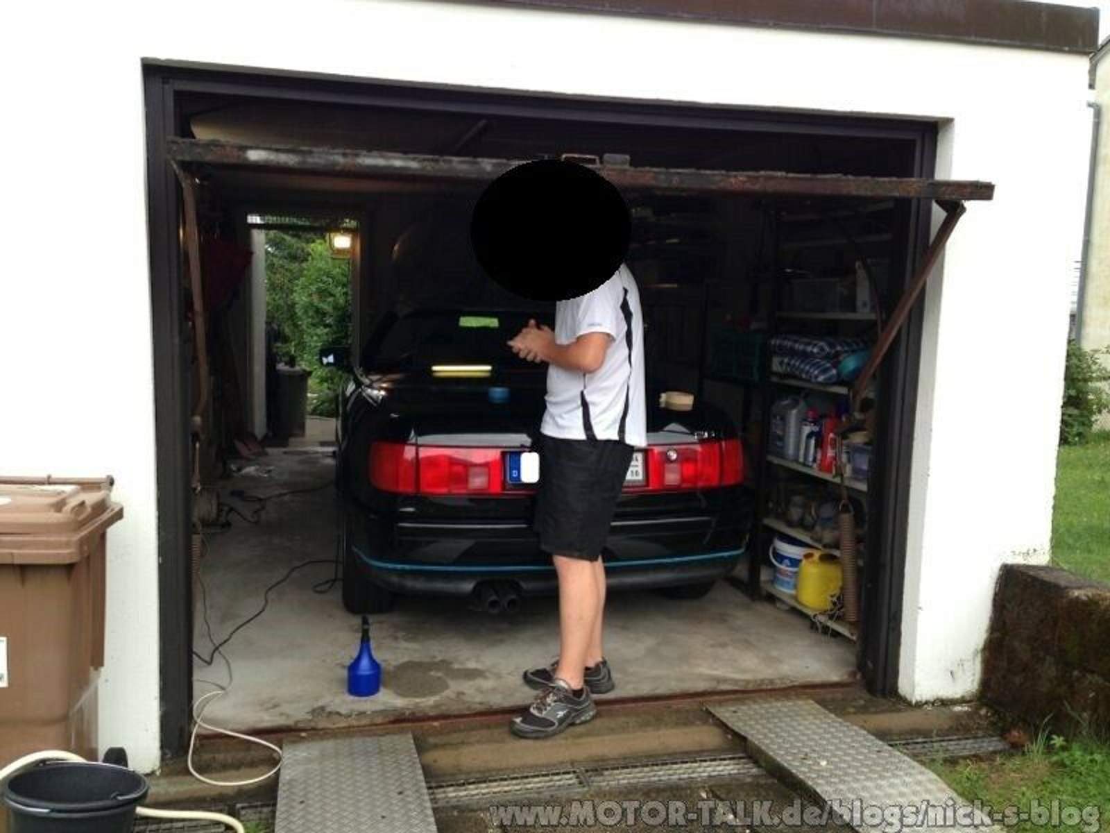

Vor ein paar Wochen fragte ich Tobi, oder er bat es mir an (weiß nicht mehr genau) mein Auto aufzubereiten. Ein Termin war schnell gefunden. Ich nahm mir am Montag frei und bestellte noch ein paar Sachen. 😎
Die Wettervorhersage verhieß nichts Gutes, also: Platz in der Garage zum Bewegen schaffen. 🙄

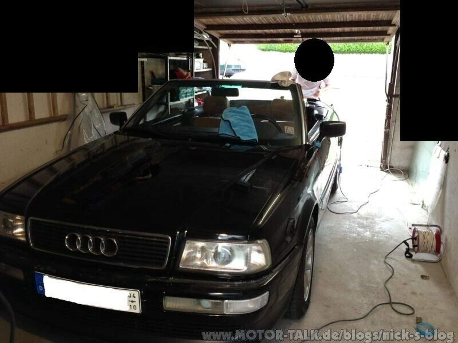

Zuerst waschen. Er war nicht sonderlich dreckig, von daher ging das schnell.

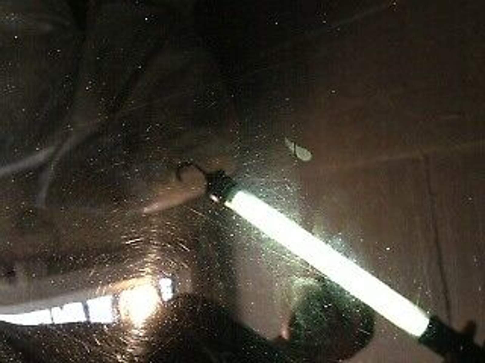

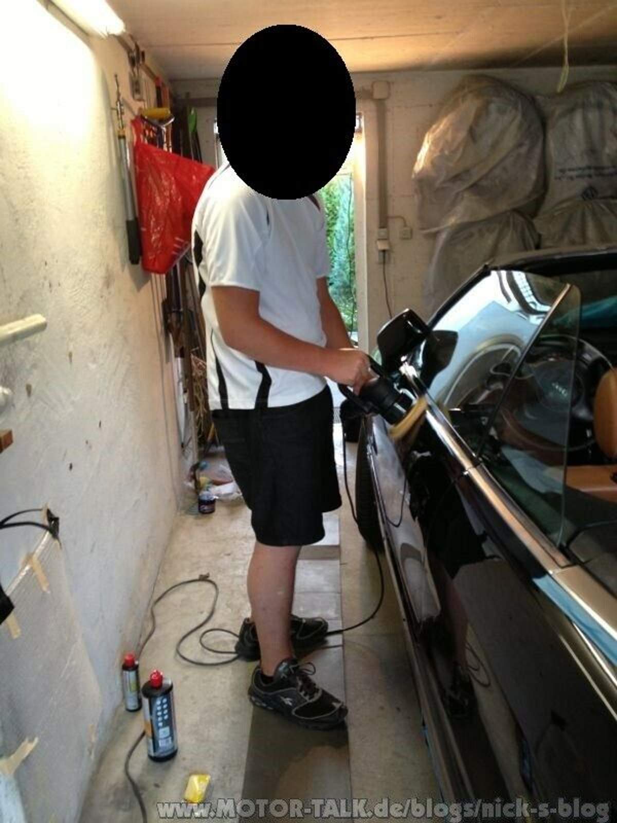

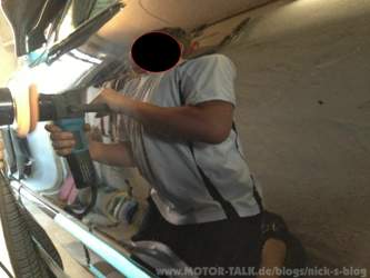

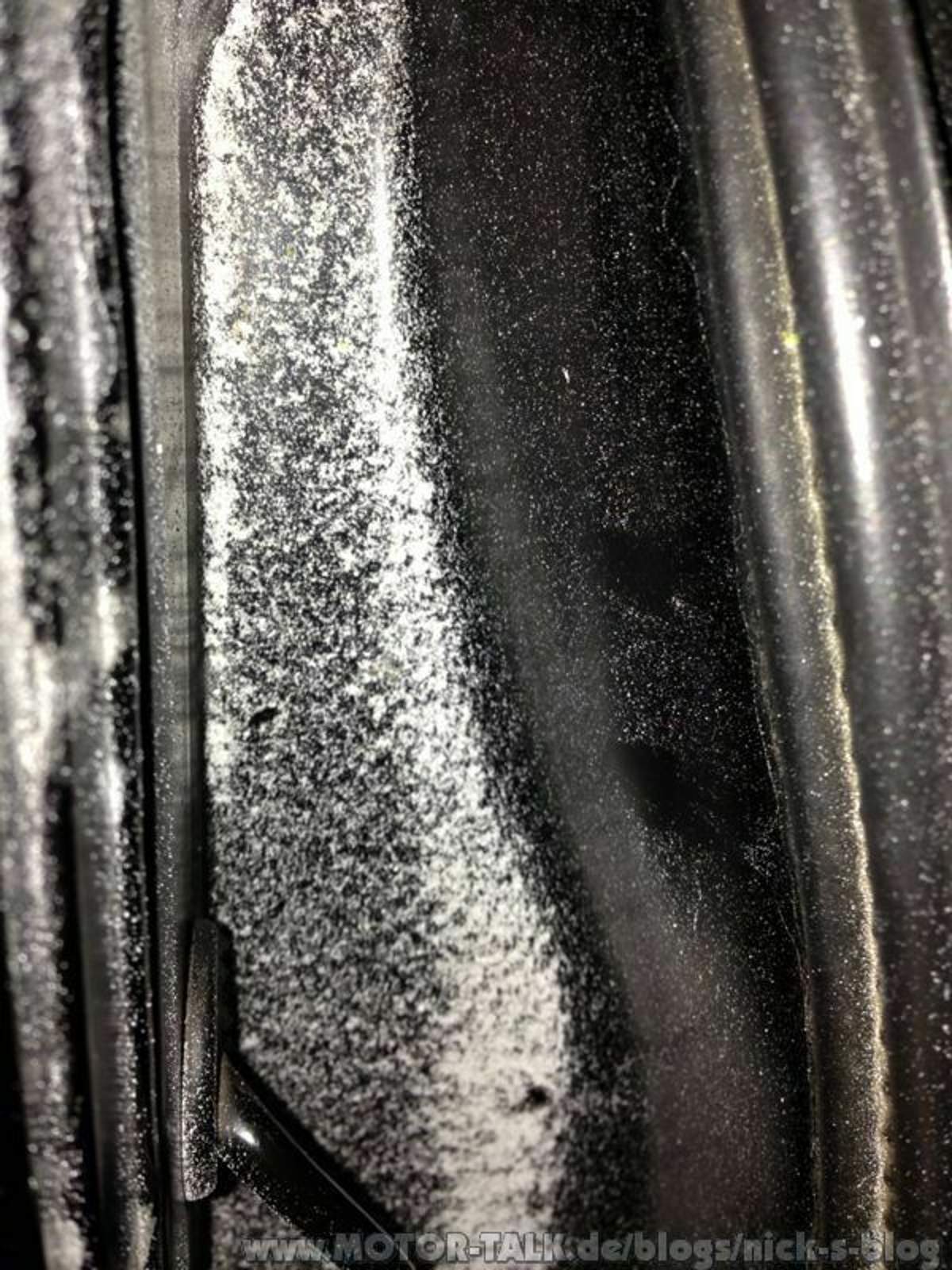

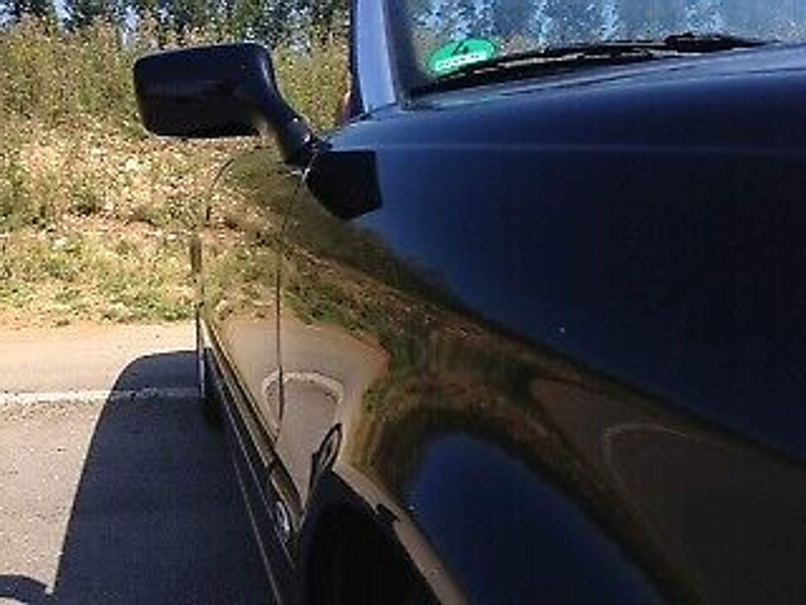

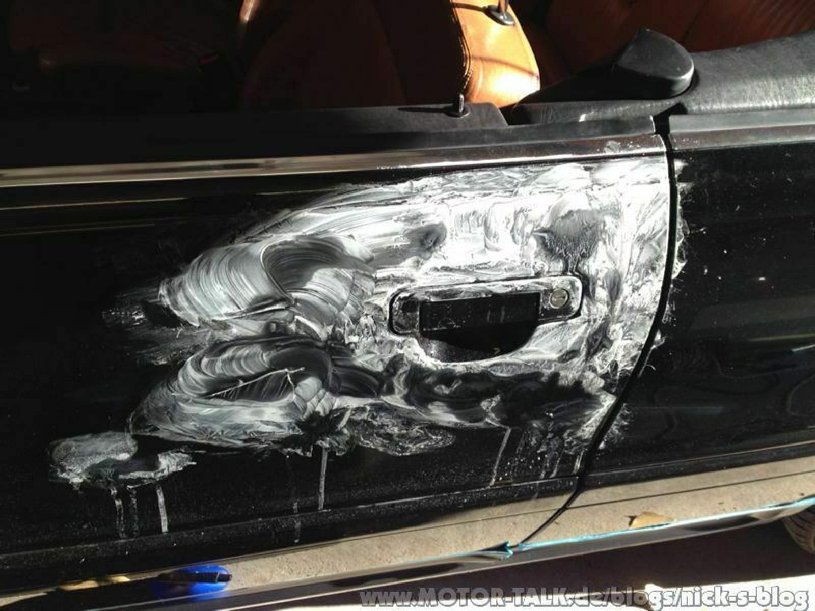

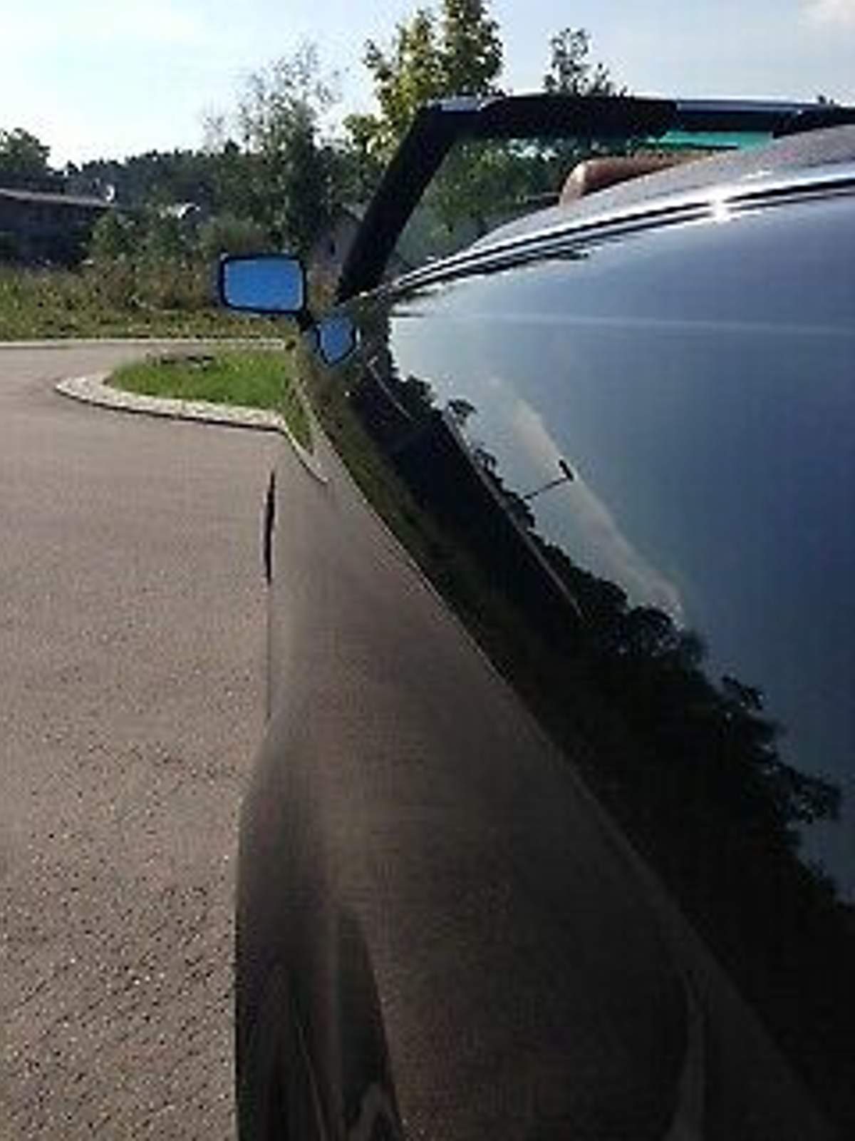

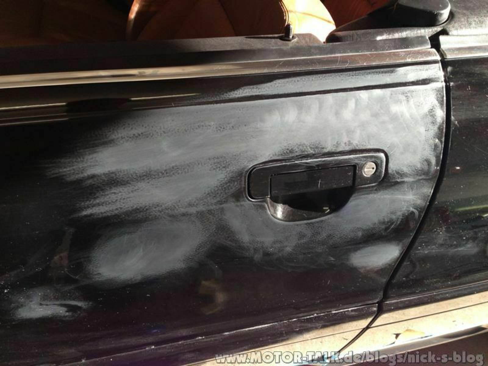

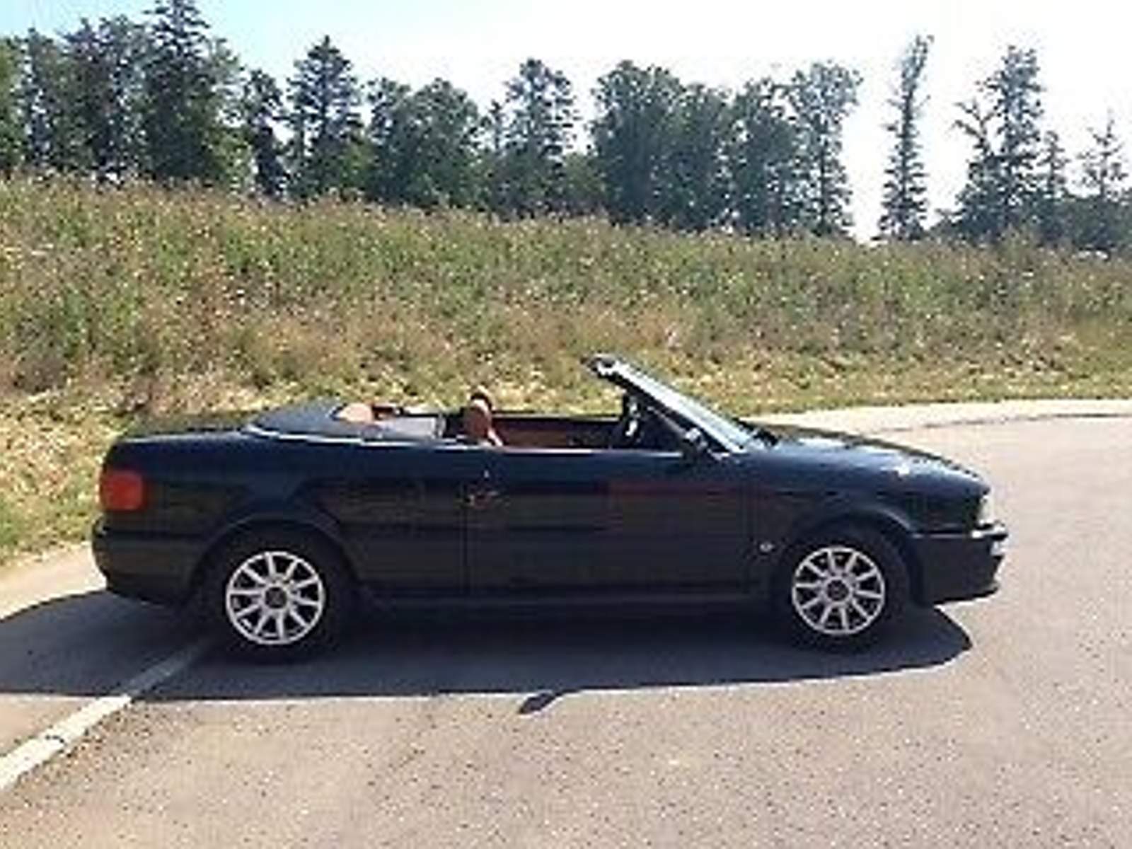

[bild=1][bild=2]Dann gings an die Motorhaube. Der Vorbesitzer hatte 2 große Neidkratzer mit Lackstift bearbeitet. Der ist auffälliger als der Kratzer selber. 🙄 Also weg damit. Mit Nassschleifpapier haben wir die großen Kratzer geschliffen. Dann gings an die Politur. Und danach gings an die Politur. Und danach gings an die Politur. Und danach gings an die Politur... Tja was soll ich sagen. Ich beschreibe die Motorhaube mal als "hartnäckig". Insgesamt haben wir 7h für die Motorhaube gebraucht. Das Ergebnis ist nicht perfekt, aber ich bin mehr als zufrieden!

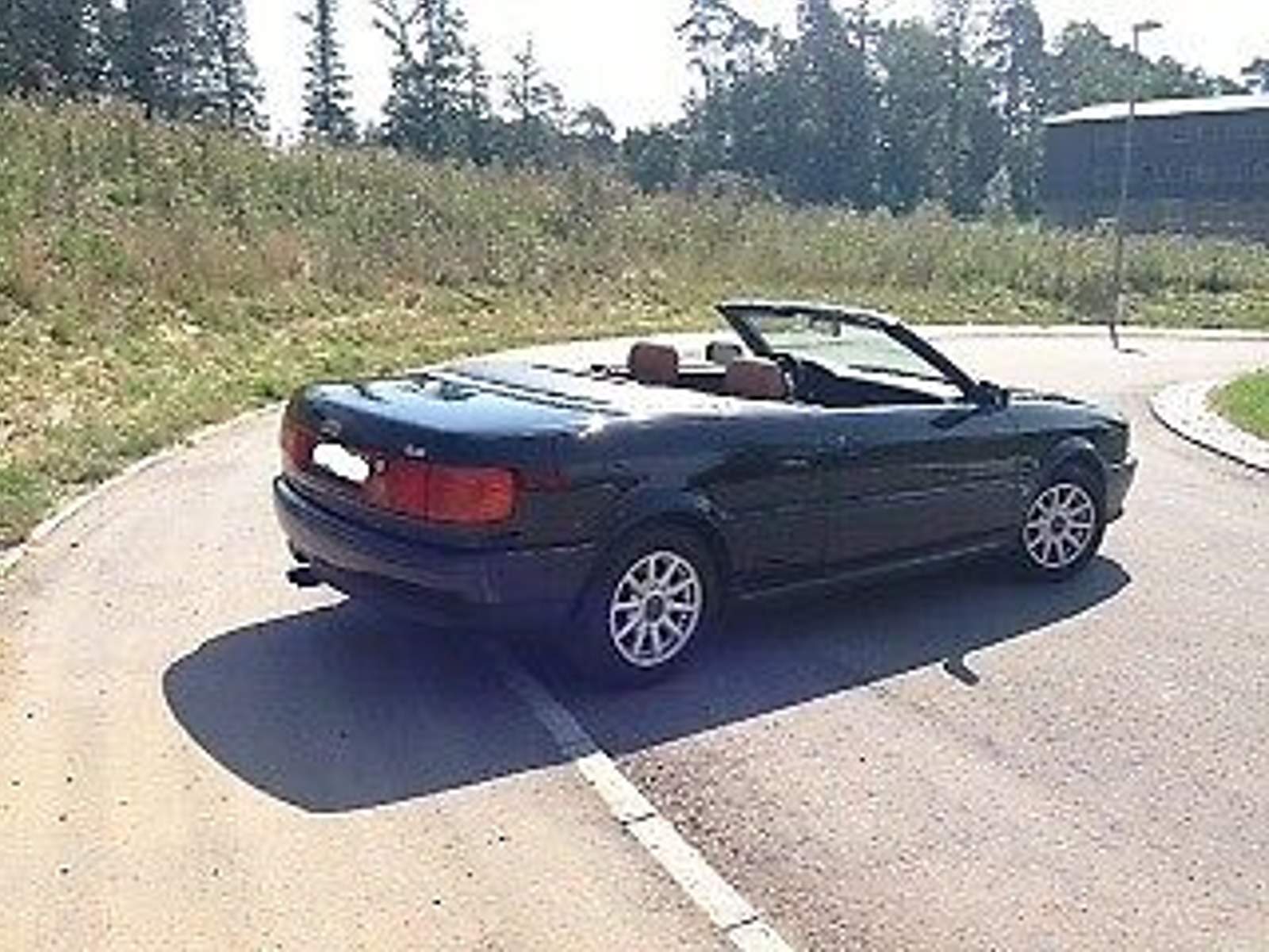

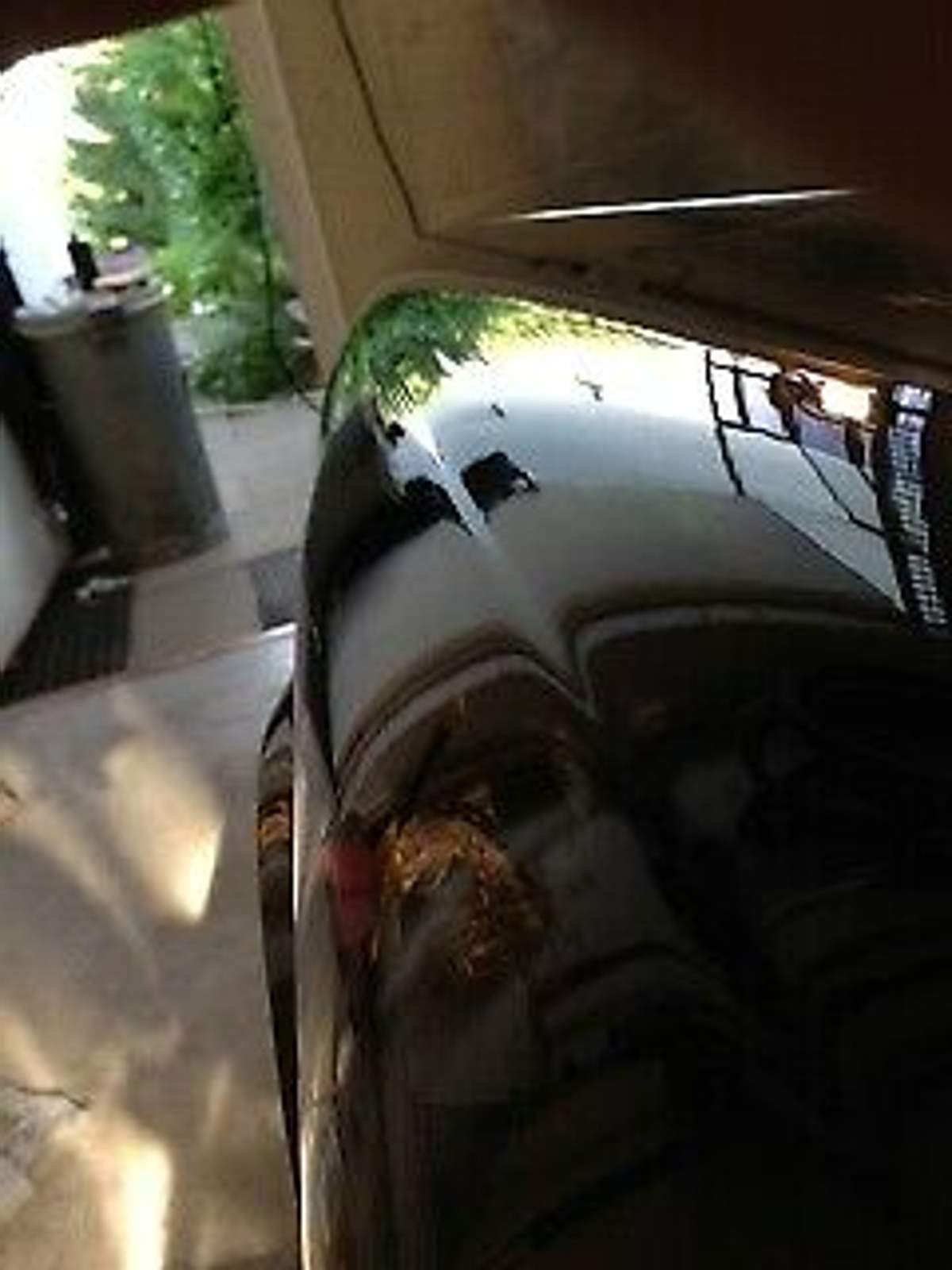

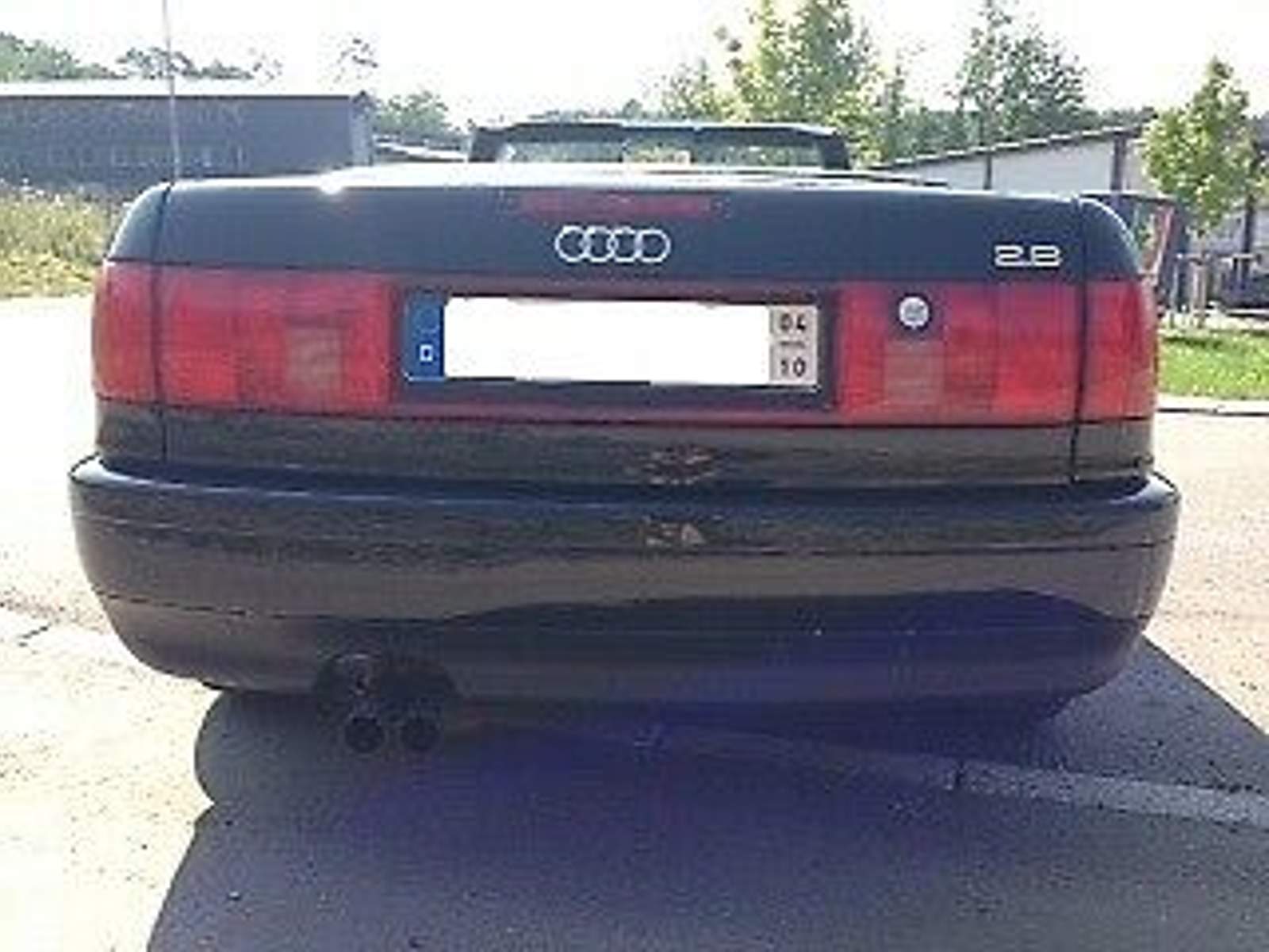

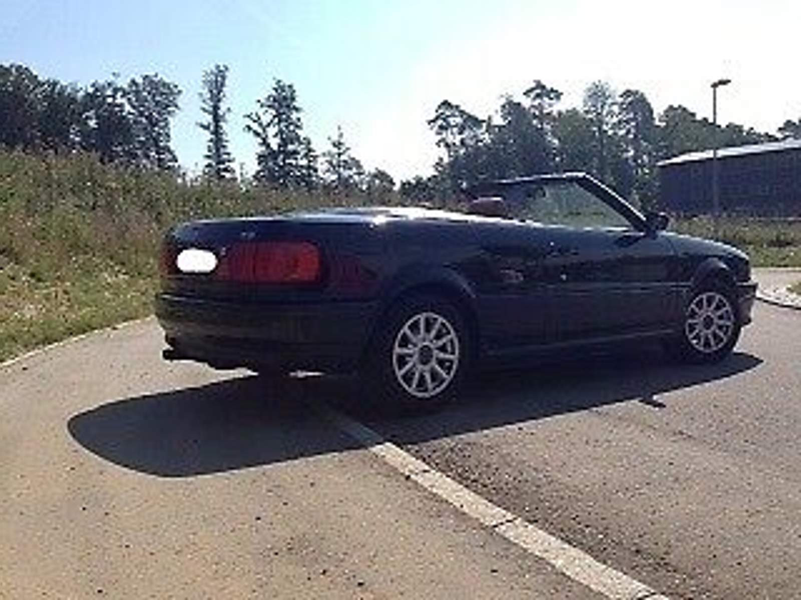

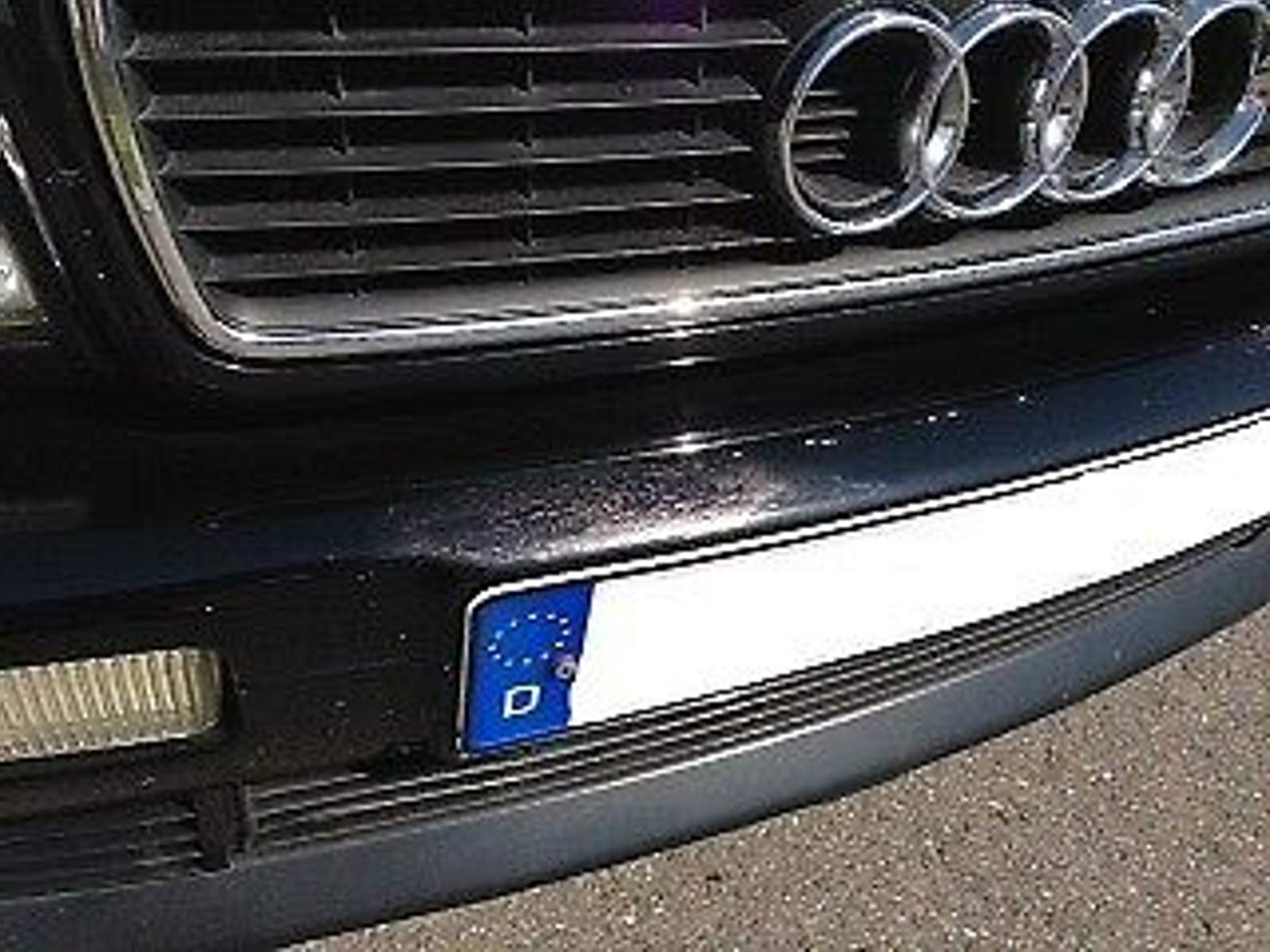

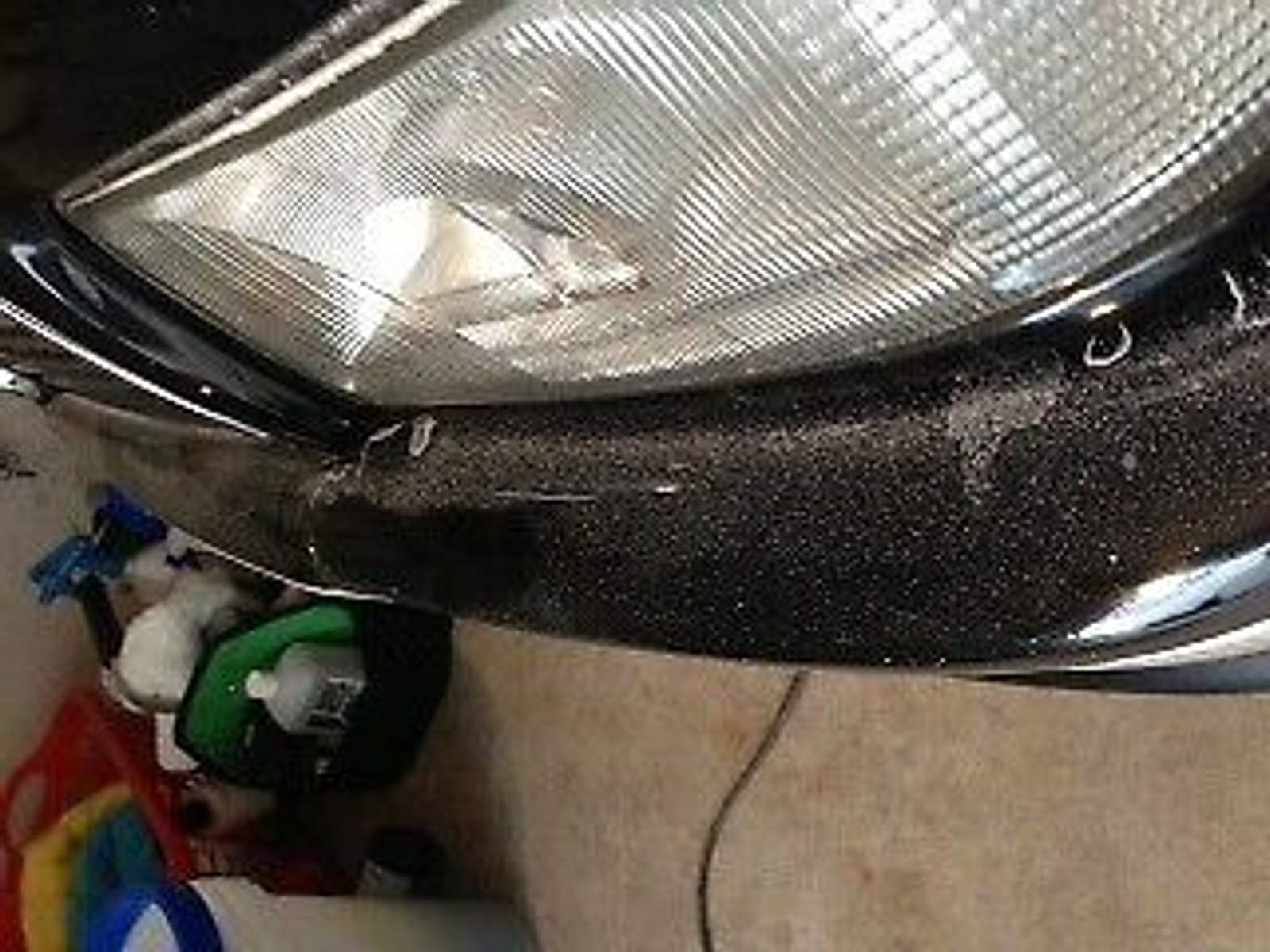

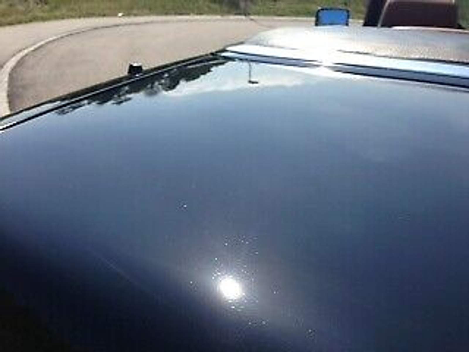

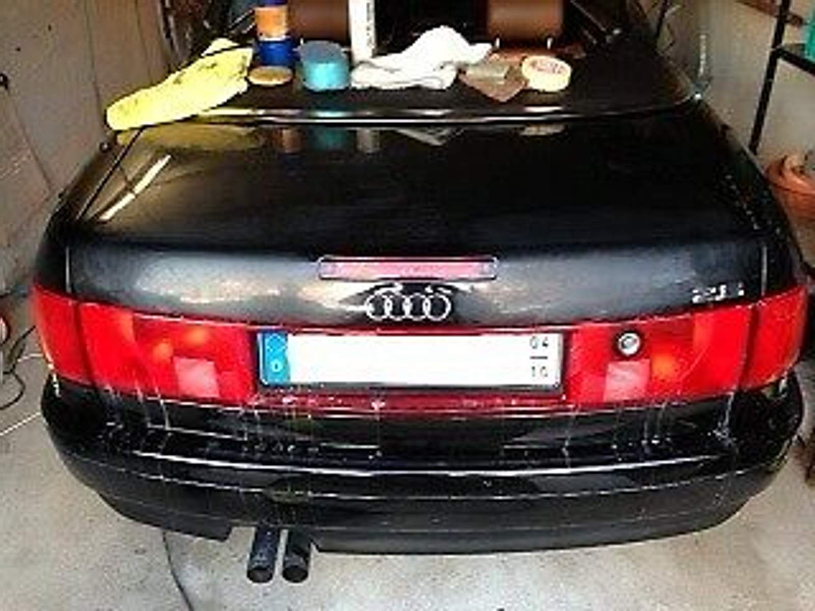

[bild=3][bild=4]Ebenfalls eines der nervigsten Aufgaben war folgende:

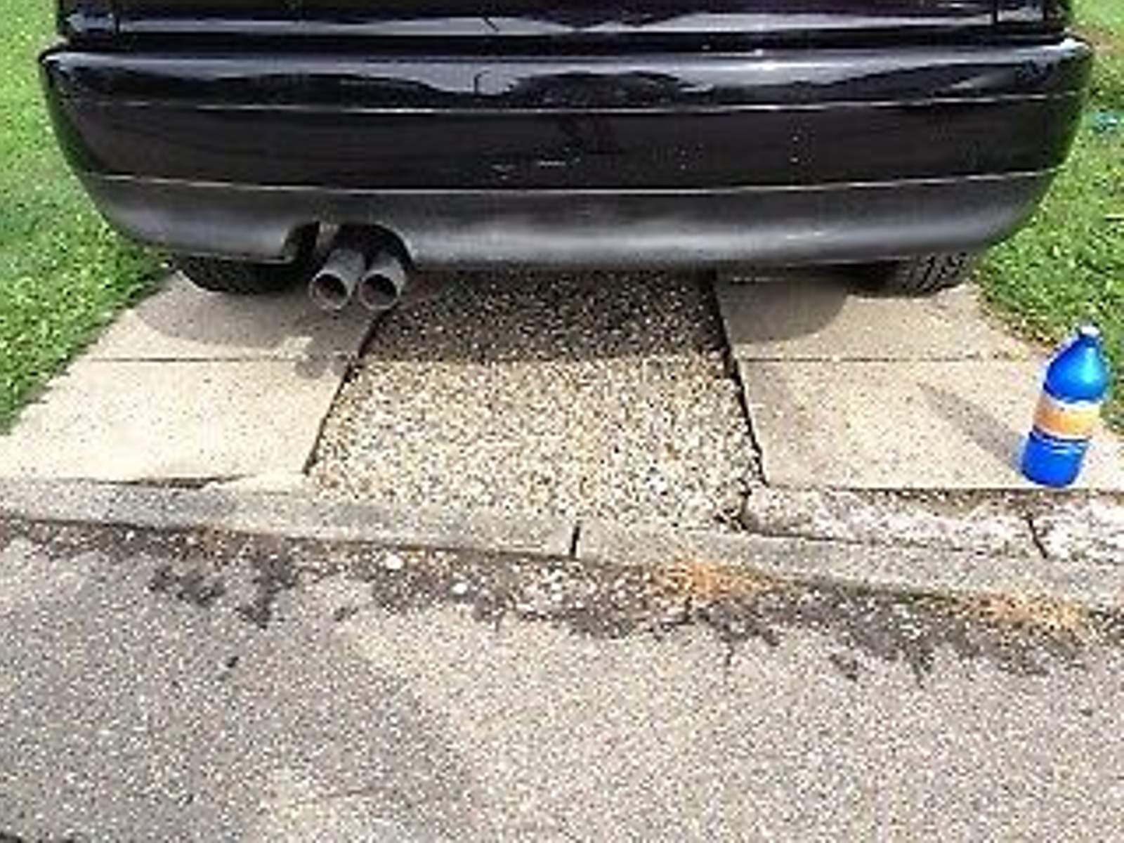

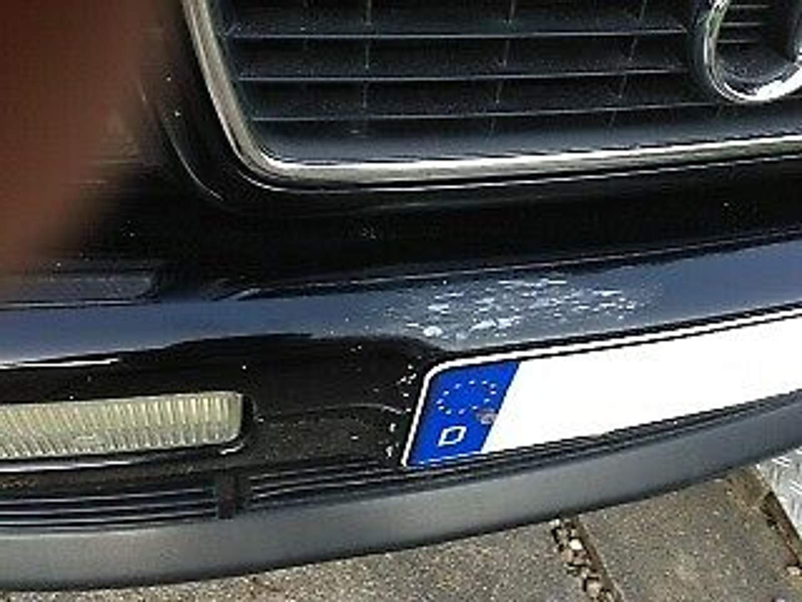

Meine ausgeblichene Stoßstange hatte ich mit Mattlack aus dem Baumarkt besprüht. Dummerweise hatte ich die Grundierung vergessen. Das Resultat: Der Lack löste sich und blätterte ab. Also Runter damit! Aber wie? Wir versuchten es mit Bürsten, Lappen, Lösungsmitteln, etc. Am Ende half nur das Klebeband und der Fingernagel. Anschließend mit Koch Chemie drüber und das Ding sieht fast aus wie neu 😉
Sämtliche Kunststoffteile außen wurden dann mit dem Koch Chemie behandelt.

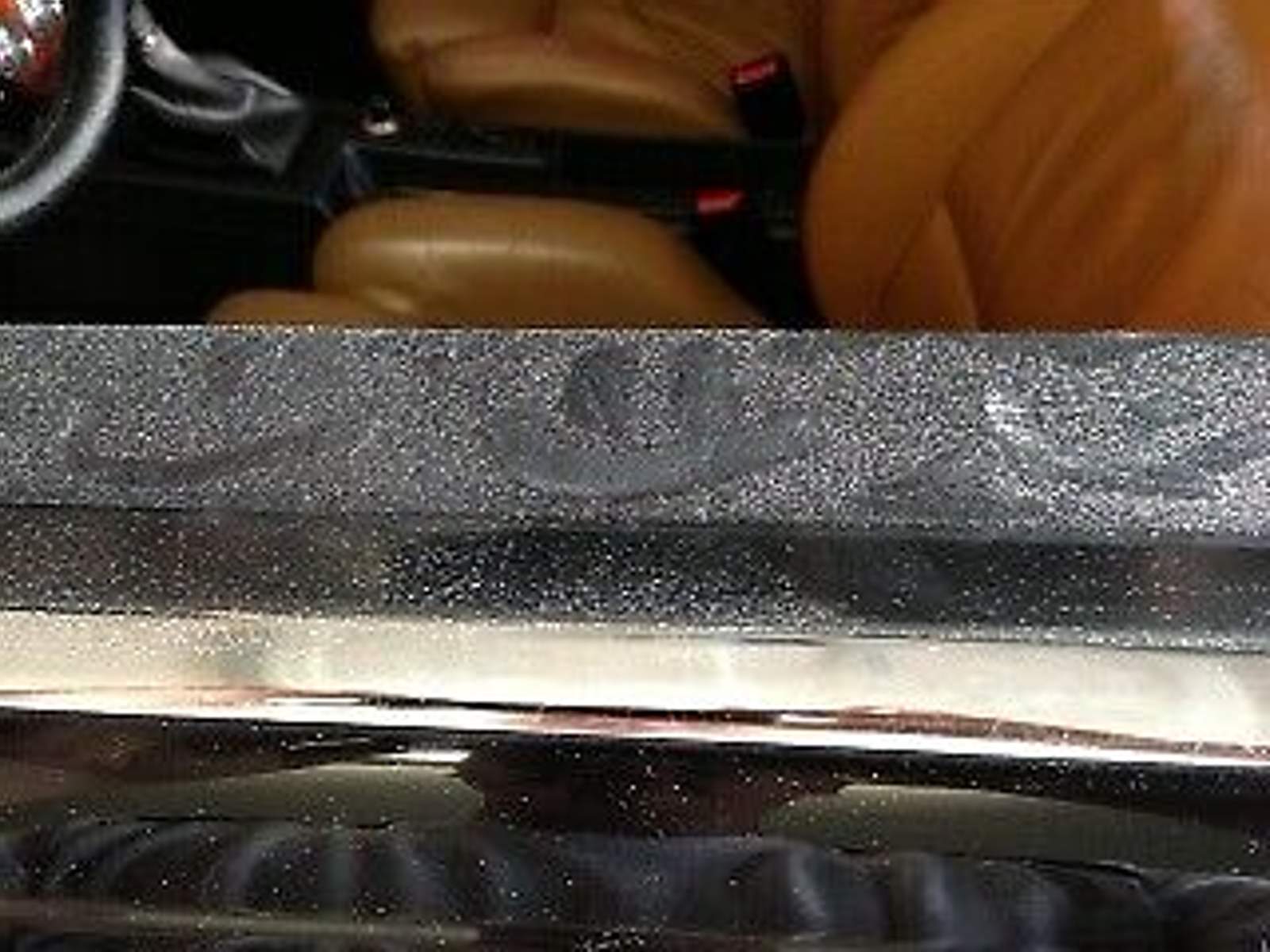

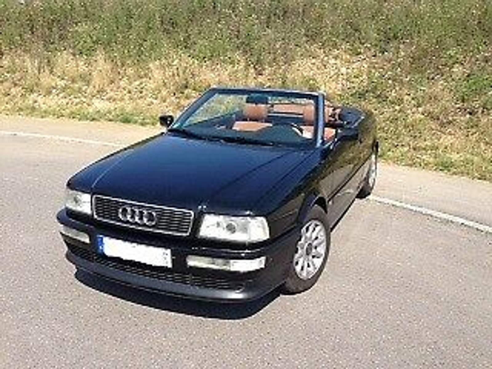

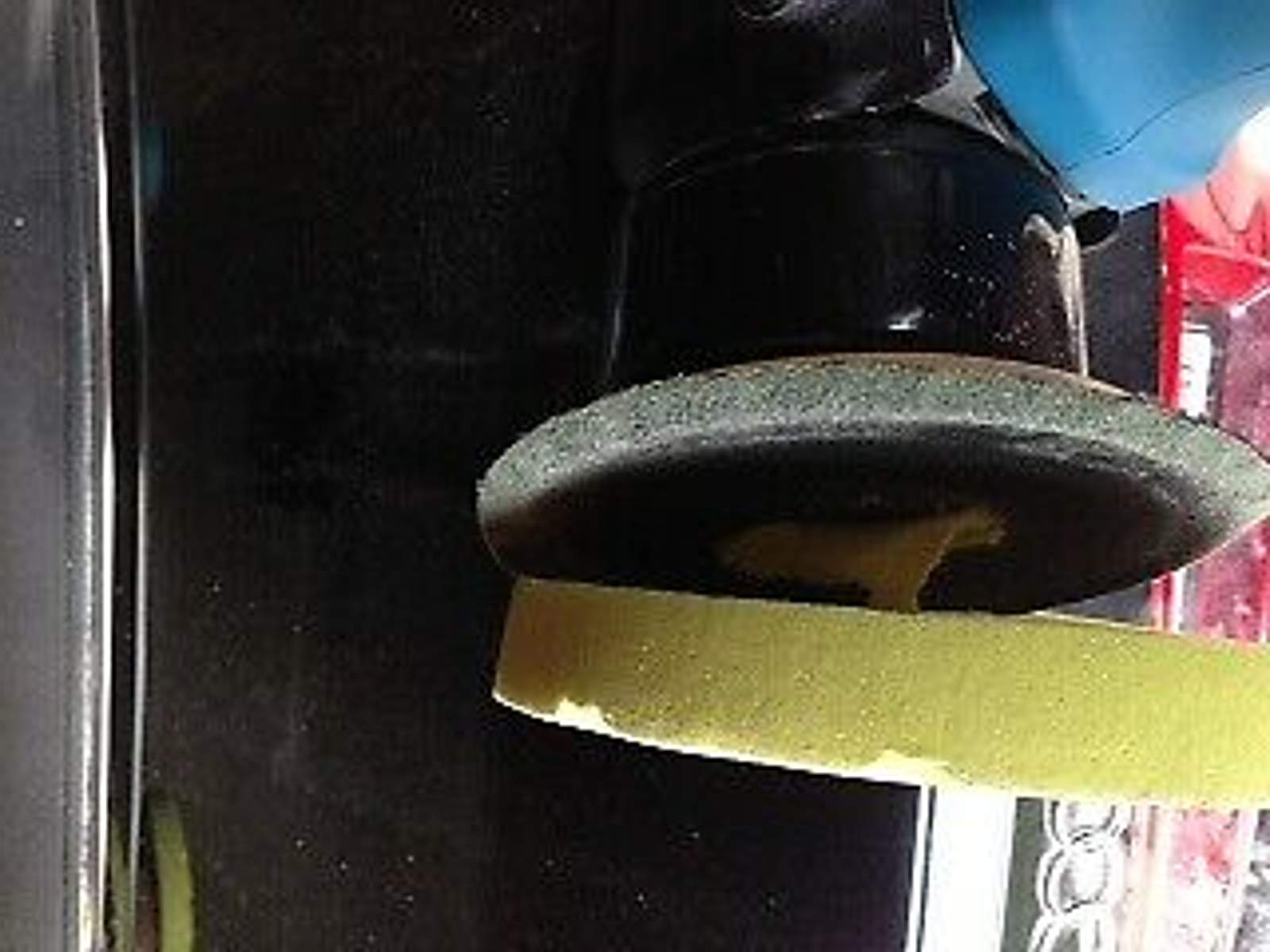

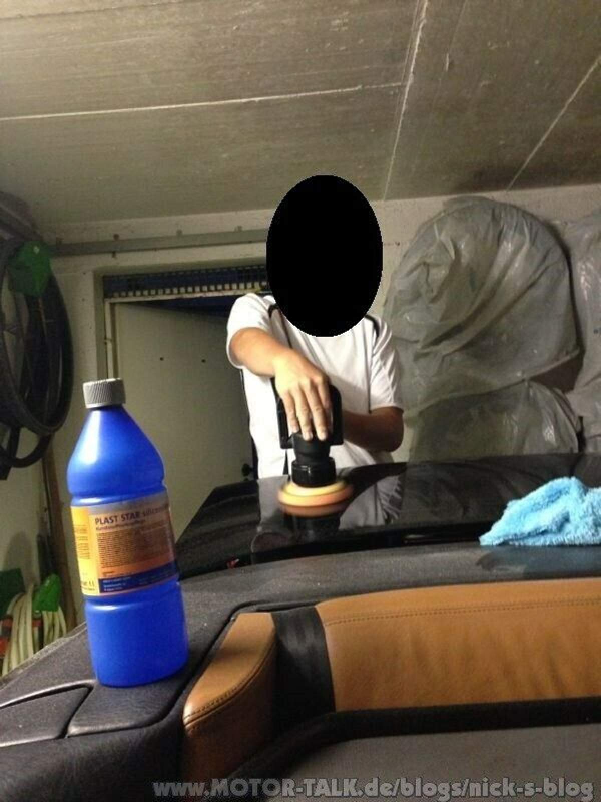

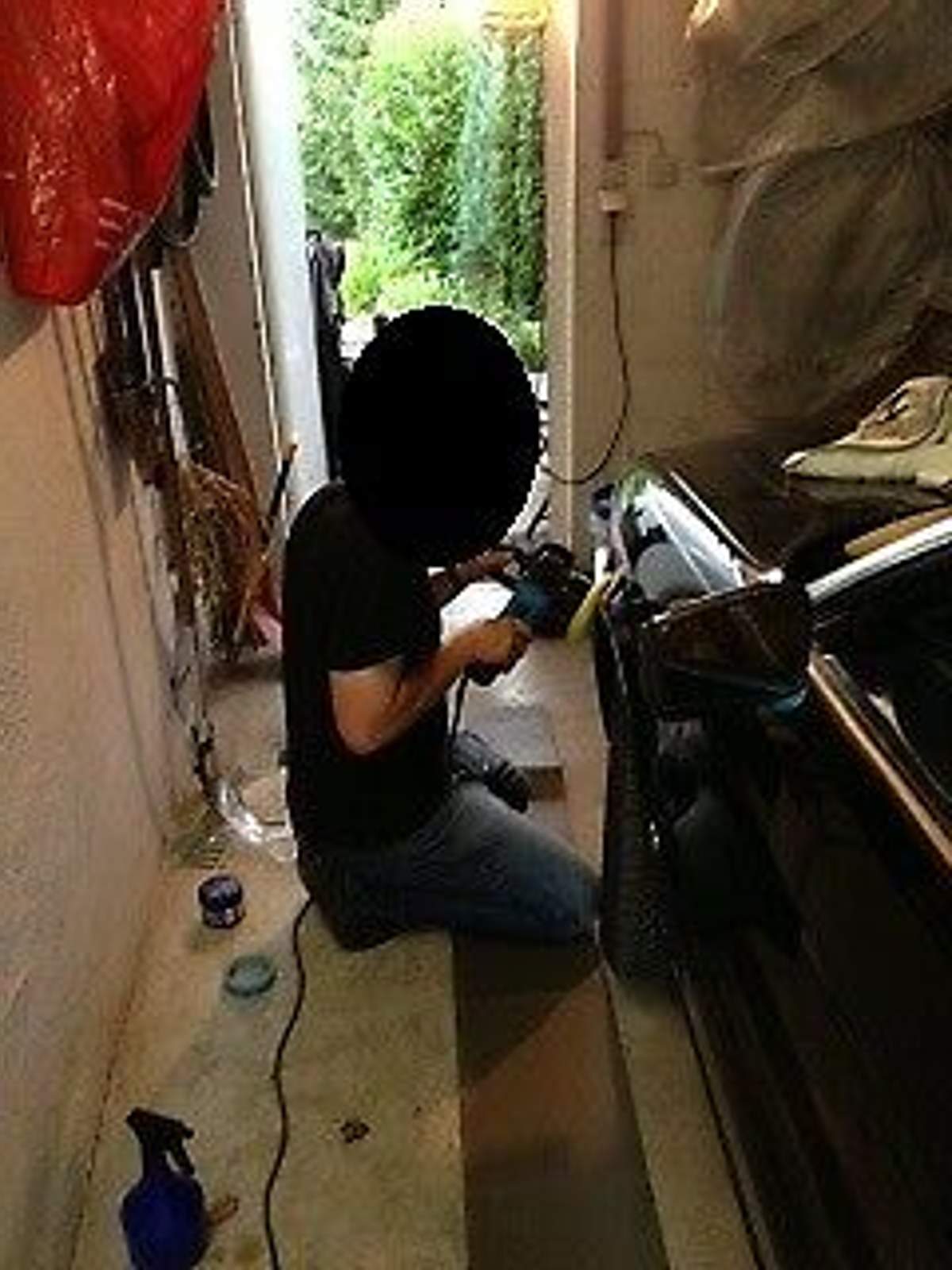

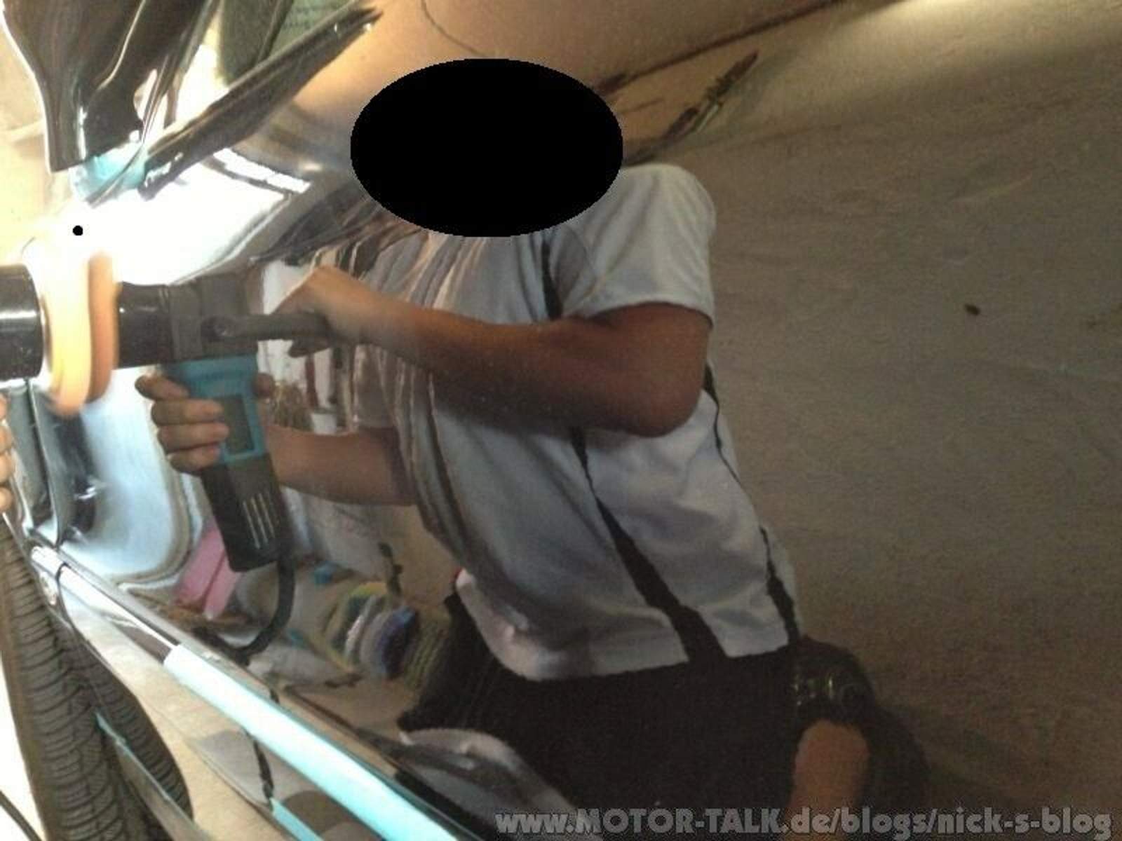

[bild=5][bild=6]Da wir nur eine Poliermaschine hatten, haben wir uns abgewechselt und der Andere hat sich dann dem Innenraum gewidmet.

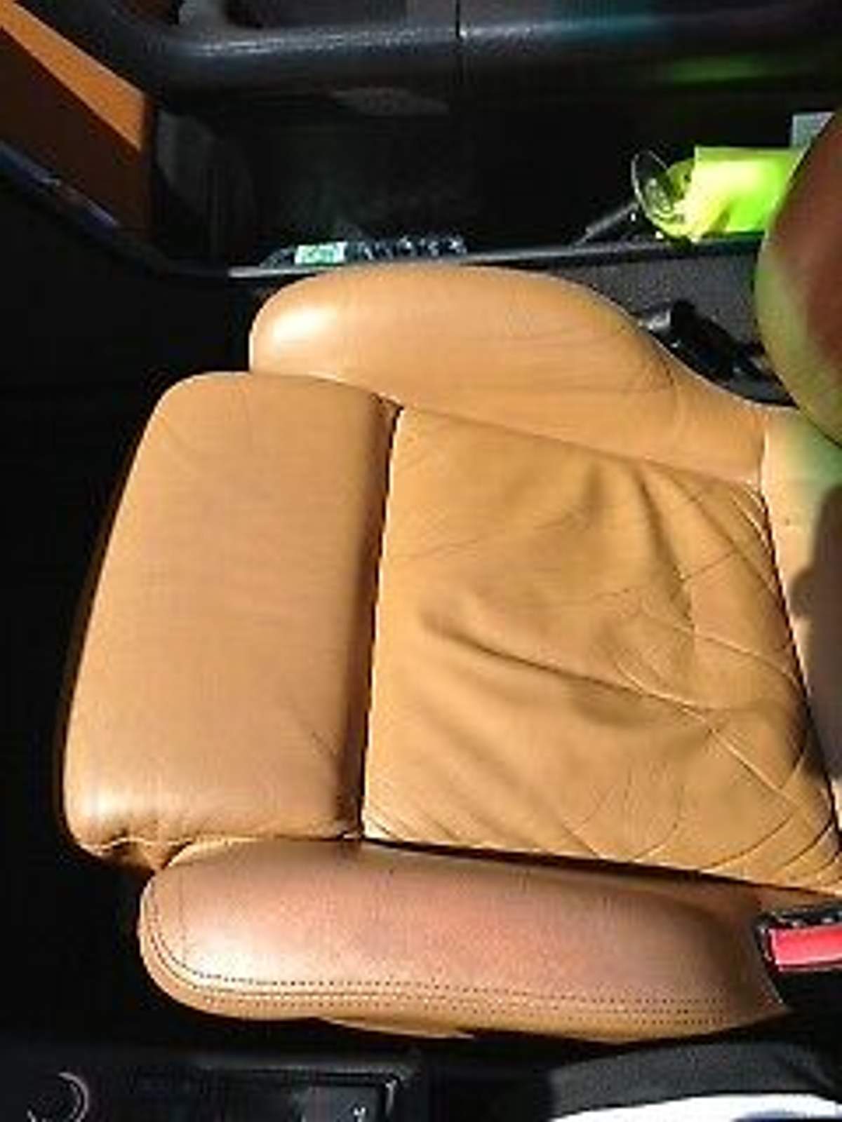

Das Leder wurde mit SwissOil Reiniger gereinigt. Erst war ich begeistert von der Wirkung, dann musste ich feststellen, dass ich doch mehr Risse im Leder habe als gedacht und dass man die jetzt besser sieht. 🙁
Dafür war die Aufbereitung der Kunststoffe im Innenraum umso erfolgreicher: Hier sind wir auch mit SwissOil über alle "schwarzen" Flächen und siehe da: Danach waren sie wirklich wieder schwarz 😁.

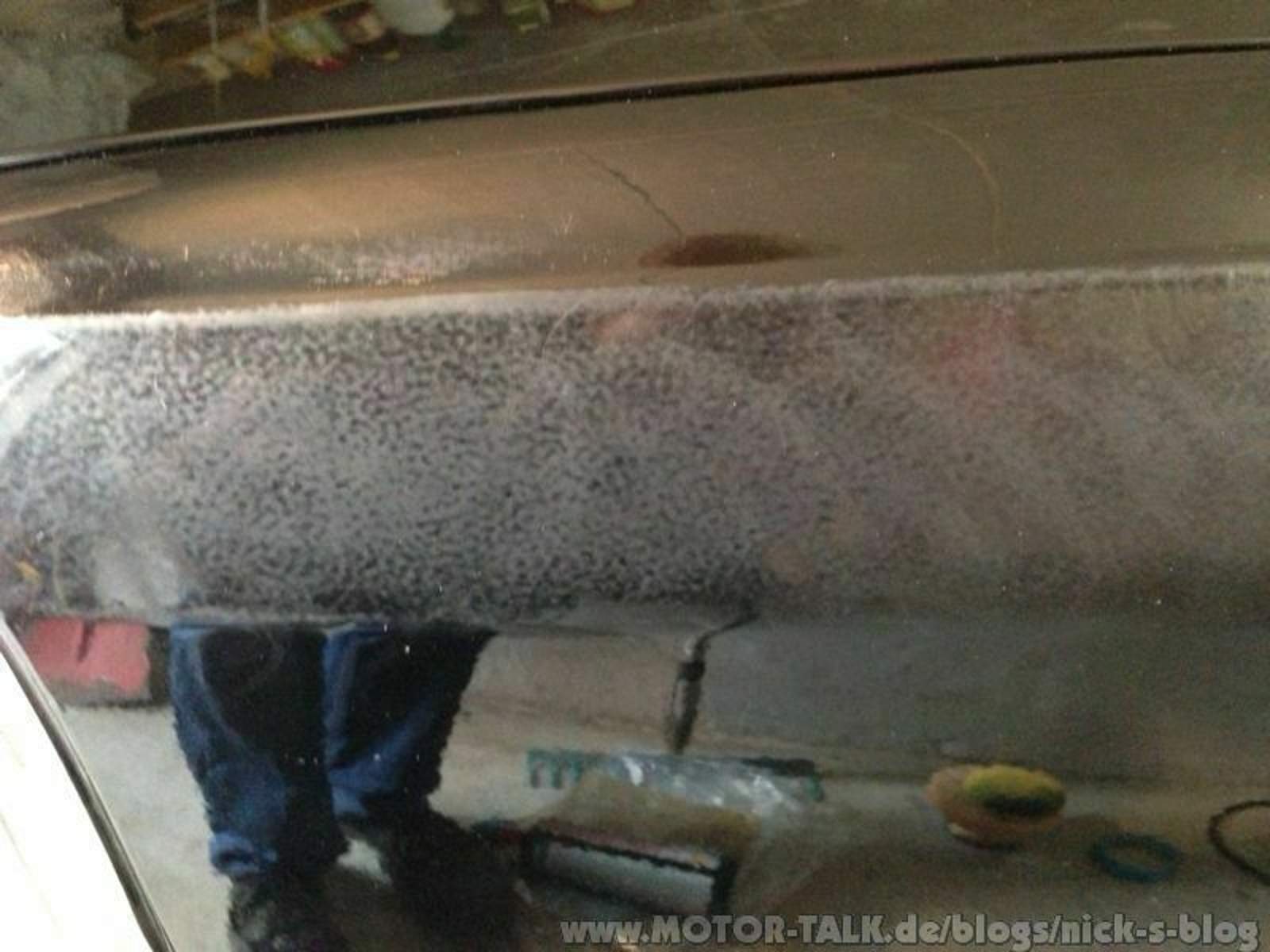

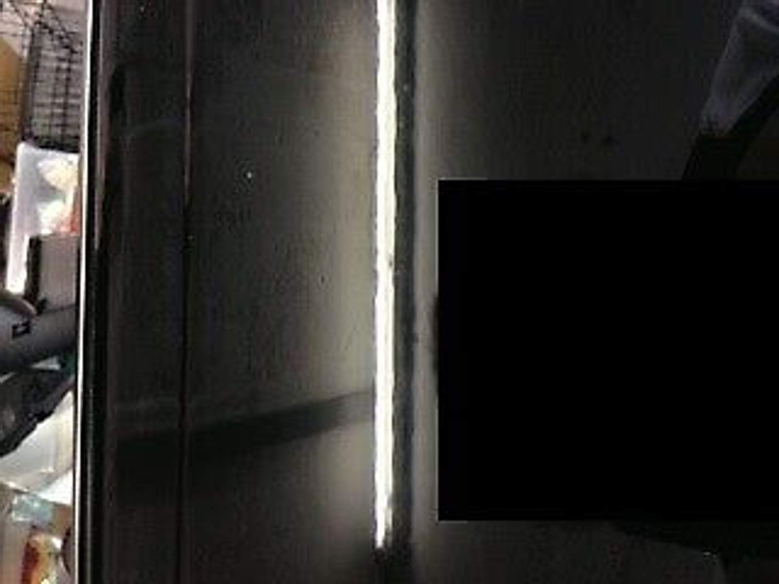

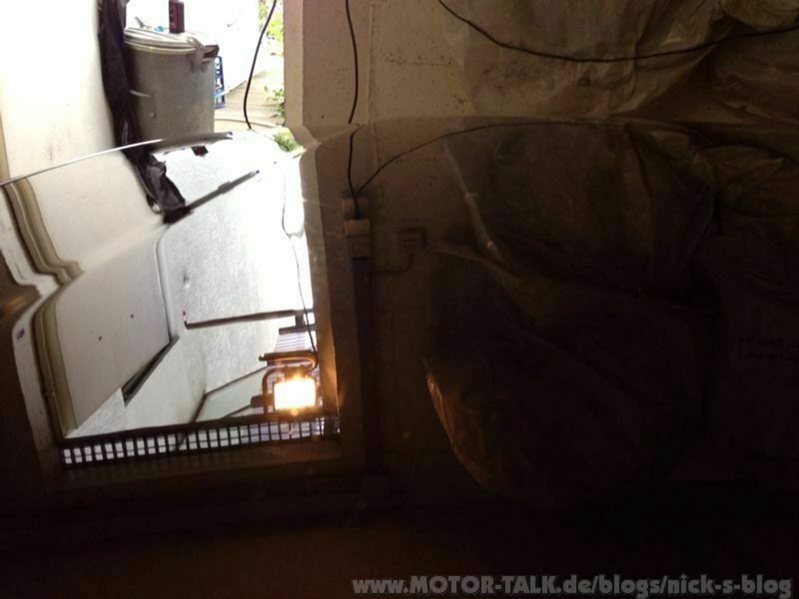

[bild=7][bild=8]Ab dem Kotflügel hat Tobi dann das Schleiffieber gepackt. Sehr schön zu erkennen ist die Orangenhaut 🙄. Für den Koti haben wir nur ein Bruchteil der Zeit gebraucht...

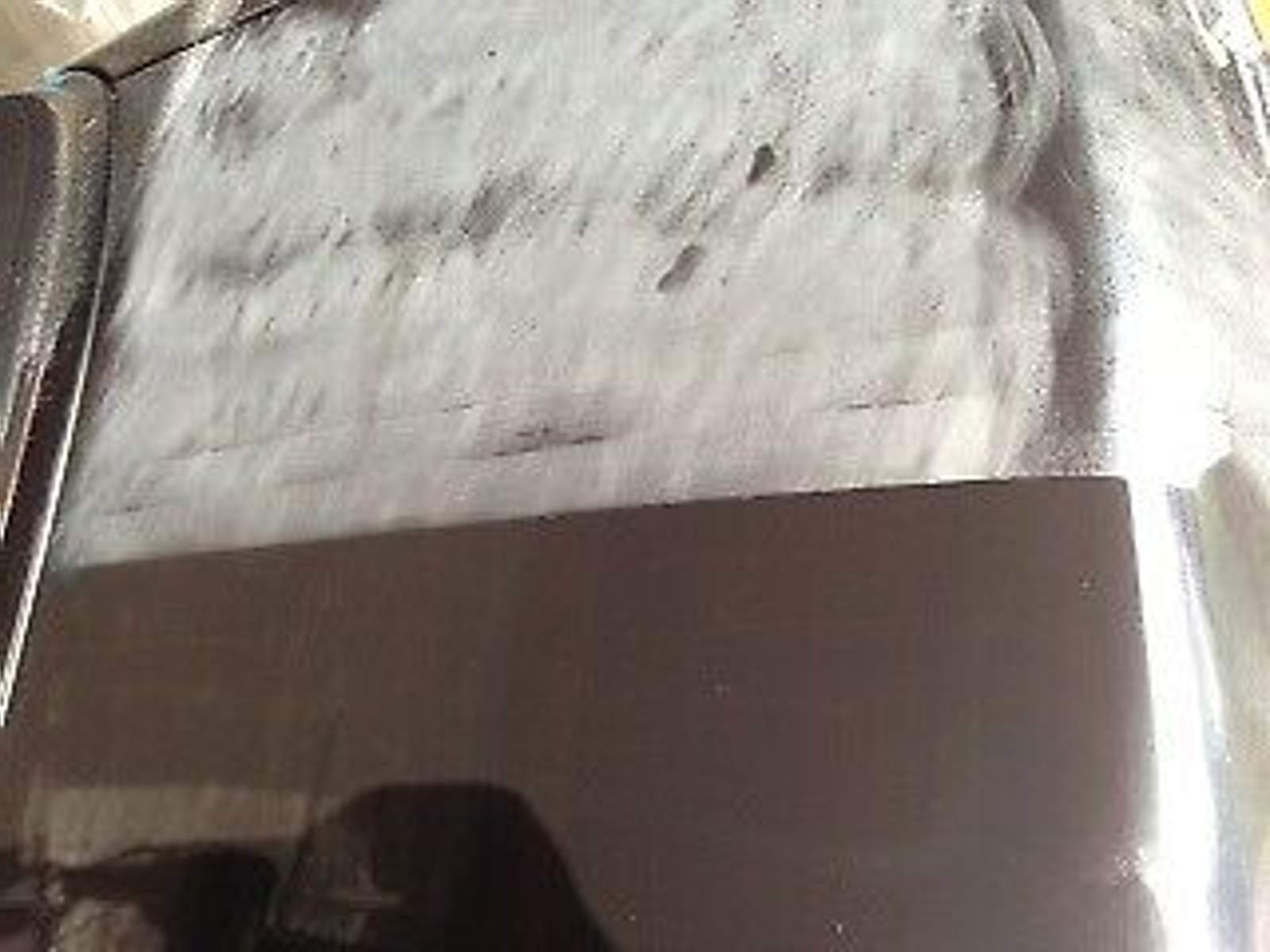

[bild=9][bild=10][bild=11]Dann kam die Tür und der hintere Kotflügel. Auch die wurden Großflächig geschliffen, poliert und aufbereitet. Und siehe da: Fast alle Kratzer weg! 🙂

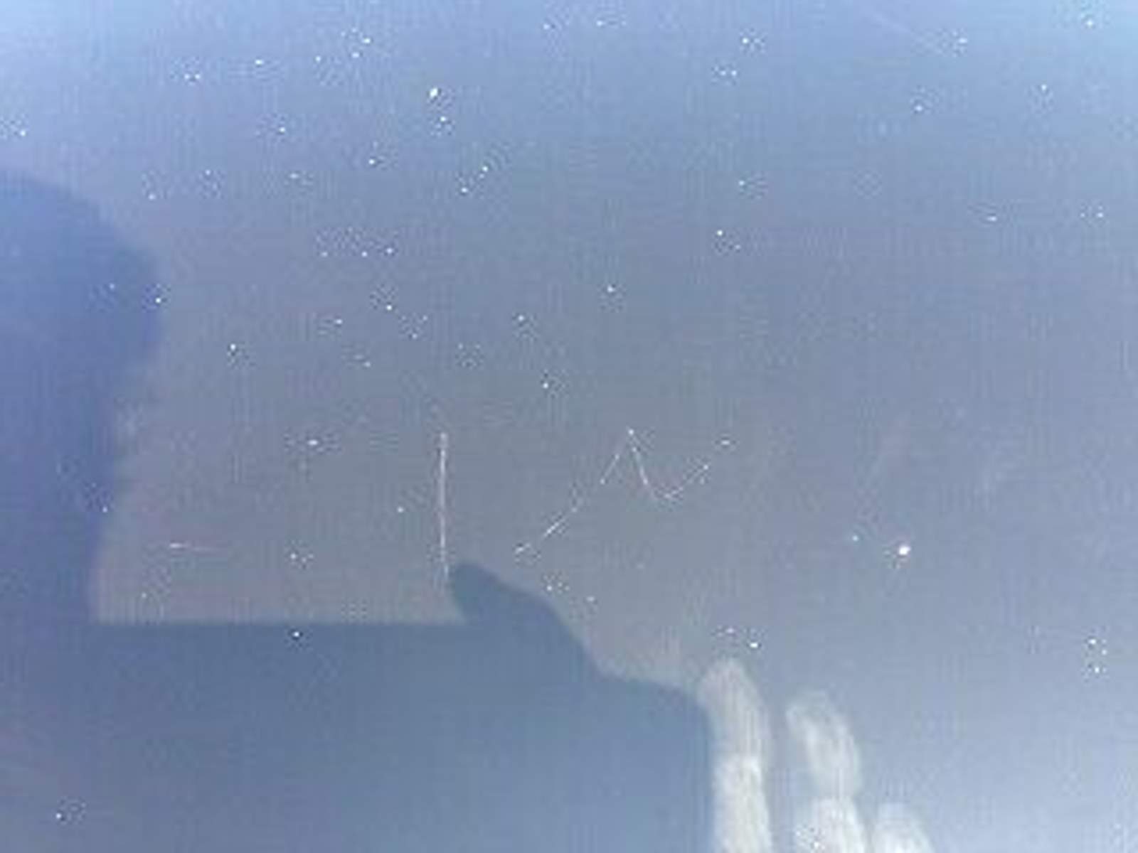

[bild=12][bild=13]Am meisten graute uns schon vor der Heckklappe. Die war ordentlich voll mit tiefen Kratzern. Klar, die Mädels räkeln sich ja immer darauf 😎. Leider hat es an diesem Tag nur noch zum Schleifen gereicht.

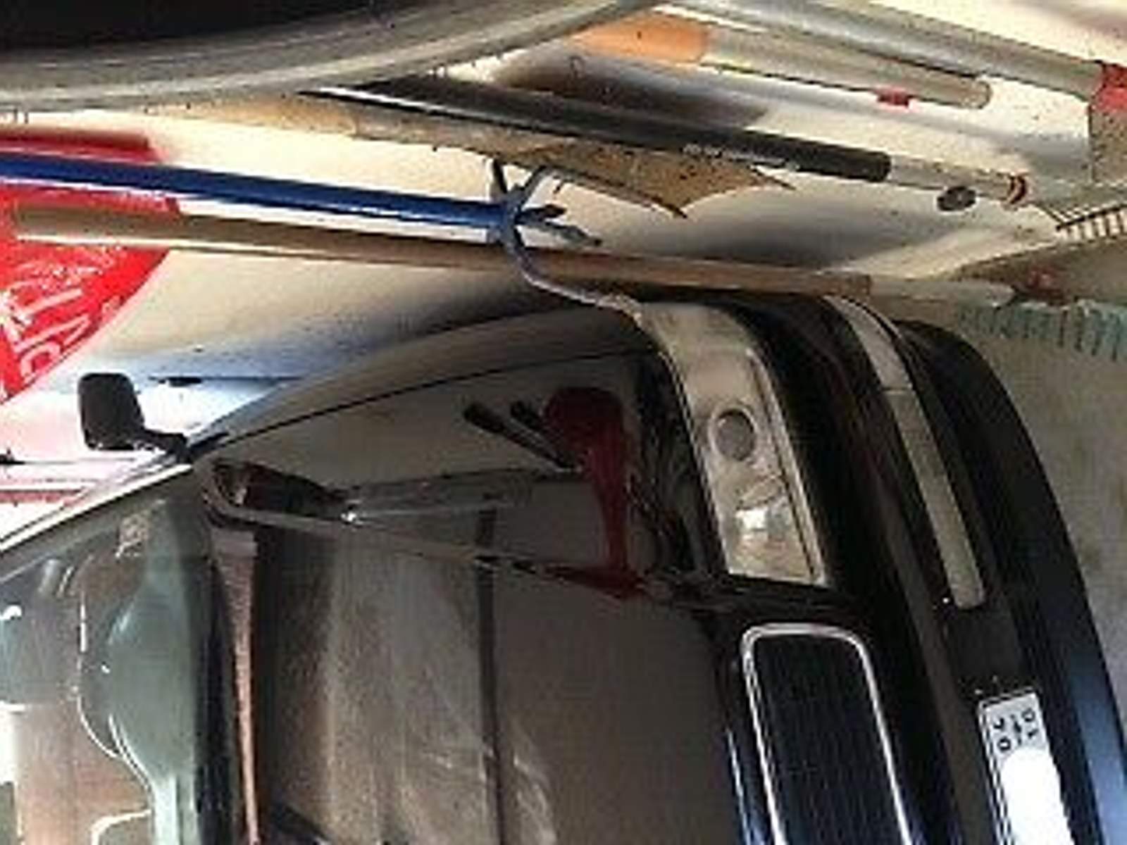

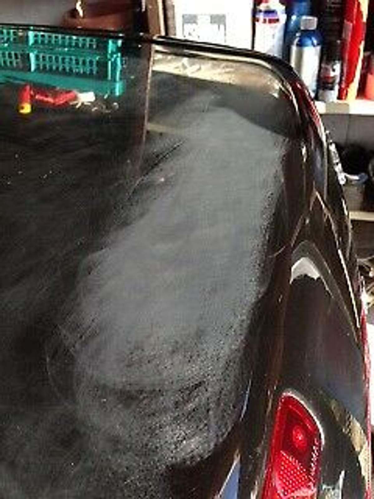

Am Dienstag hatte Shibi leider keine Zeit. Aber er überließ mir die Maschine. ich machte früher Feierabend und legte los. Zuerst habe ich die Beifahrerseite poliert und ich muss sagen: Ich bin stolz auf mich! 😁 Sie ist zwar nicht ganz so kratzerfrei, wie Shibi die Fahrerseite hinbekommen hat, aber sie sieht sehr gut aus 😎 Auch ein paar tiefe Kratzer sind unauffälliger geworden (Brennholzstapel in der Garage war aufs Auto gefallen 🙁)

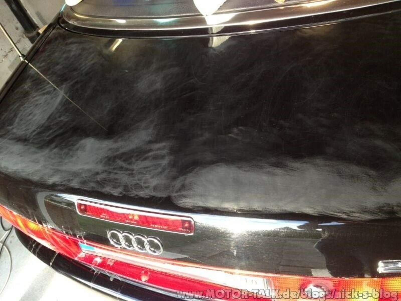

Dann ging an die Heckklappe: und wieder: Und danach gings an die Politur. Und danach gings an die Politur. Und danach gings an die Politur. 6 Durchgänge habe ich geschafft, dann (ca. 23h) habe ich aufgehört und bin ins Bett.
[bild=14][bild=15][bild=16]Mittwoch Nachmittag kam Tobi dann wieder vorbei und half mir beim Kofferraumdeckel. Spätestens jetzt (wenn nicht schon lange bei der Motorhaube) verstand er, was MonaLisa bei der Aufbereitung des 80ers durchmachen musste 😁 🙄
Es brauchte weitere 6 Durchgänge, bis die Schleifspuren raus waren. Es folgten etliche weitere mit den feineren Polituren.

Ich kann euch sagen das war eine Heidenarbeit an dem Auto. Das ist mit Abstand der härteste Lack den ich je hatte. Der hat über die Polierversuche einfach nur gelacht. Dazu der mit Abstand schlechteste Lackzustand den ich bisher zum aufbereiten hatte (sorry Nick). Da hat man den Lack vor lauter Kratzern nicht mehr gesehen. Und auch extrem viele tiefe Kratzer welche sich sowieso nicht mehr durch polieren beseitigen lassen.
So gesehen haben wir das beste draus gemacht aber da wäre wohl eine Rota in Kombination mit einer sehr scharfen Politur die bessere Wahl gewesen als die Excenter mit mittleren Polituren. Mit Nassschleifpapier war zumindest eine gewisse Defektbeseitigung möglich und ein bisschen Orangenhaut ist dabei wohl auch draufgegangen. 😉

Bei der Lackdicke an dem Audi kann man eine ganze Weile mit Nassschleifpapier arbeiten bis man da durch ist. Wir haben ja nur moderat geschliffen. An den meisten Stellen siehst du ja, dass wir noch nicht mal die Orangenhaut komplett weggeschliffen haben. Und das was beim Polieren mit der Maschine weg geht ist sowieso mehr oder weniger vernachlässigbar.

Die Schleifspuren wirst Du nach jeder Wäsche, noch monatenlang finden. Der Grund ist - die Schleifspuren setzen sich mit abgeschliffenem Klarlack zu. Auch wenn man mit IPA die Ergebnisse kontrolliert, kann man sich nicht sicher sein, dass die Spuren weg sind.
