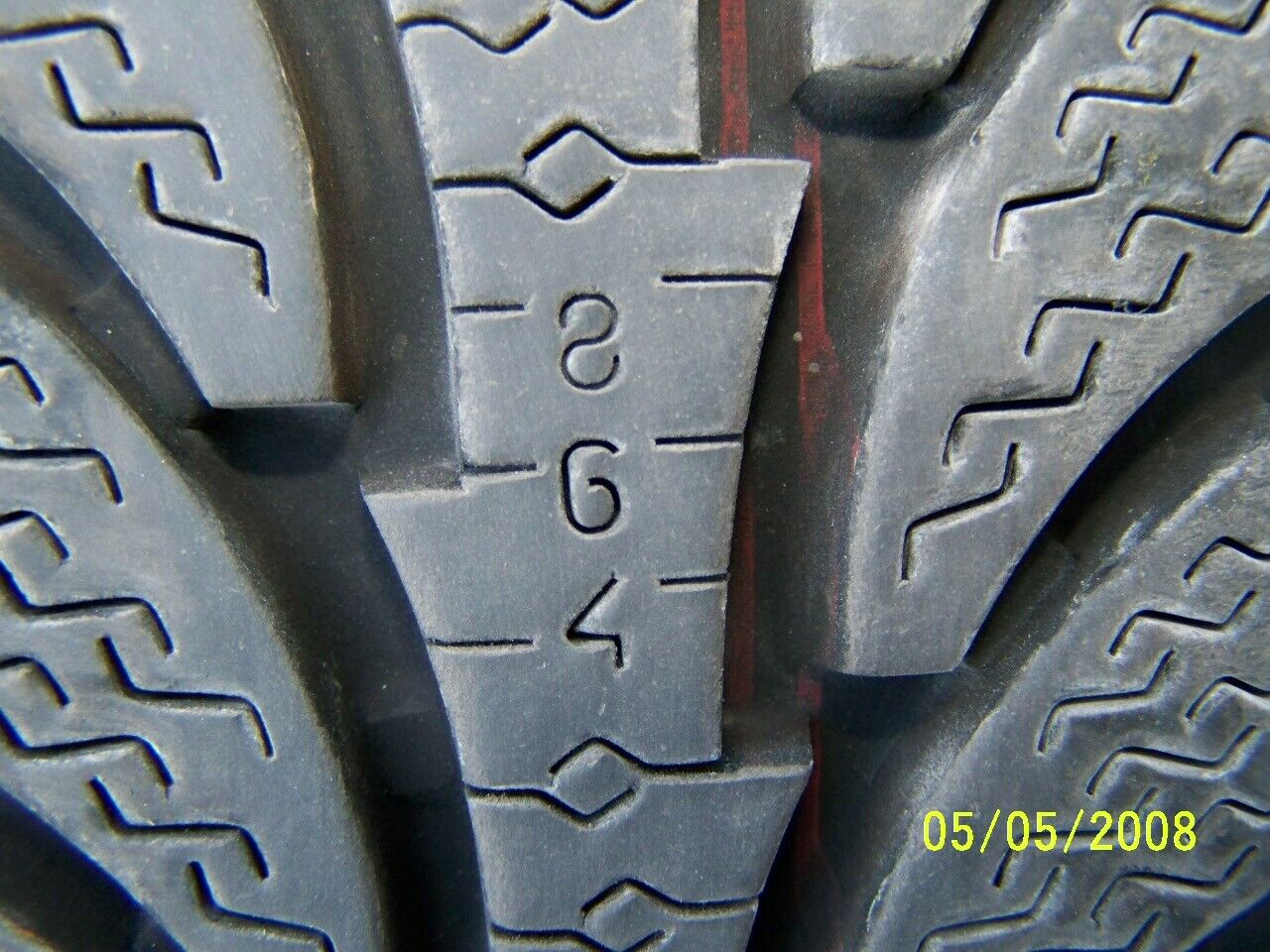

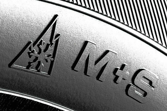

Was ist ein Winterreifen? [mehr]
Nur das rechtlich geschützte Schneeflockensymbol vor dem dreizackigen Berg garantiert ein Mindestmaß an Schneetauglichkeit. Das Kürzel "M+S" ist irreführenderweise auch auf Sommerreifen und wenig wintertauglichen Geländereifen zu finden. Von der Polizei wird es aber als Kennzeichnung für eine "angemessene Winterbereifung" akzeptiert. [bild=1]
Die Mindestprofiltiefe beträgt 1,6mm, sollte aber bei Winterreifen nicht unter 4mm liegen (Sommerreifen 2-2,5mm). Der finnische Hersteller Nokian stattet seine Reifen mit einer zusätzlichen Verschleissanzeige aus. [bild=2]
Es ist zwar empfehlenswert auf Winterreifen umzustellen, aber in Gegenden mit weniger Schnee kann auch ein guter Ganzjahresreifen ausreichend sein. Dabei ist zu beachten, dass dieser Reifen nur einen Kompromiss darstellt und die Fahrweise teilweise darauf eingestellt werden muss.
Bei der Reifenbreite streiten sich mittlerweile die Gelehrten, da moderne Winterreifen auch als Breitreifen und als Hochgeschwindigkeitsreifen angeboten werden. In schneereichen Gegenden und v.a. auf Schneematsch kann man dennoch sagen, dass ein schmalerer Reifen hier die meisten Vorteile bringt. Auch bei dem Einsatz von Schneeketten (bis max. 50km/h!!!) kann ein zu breiter Reifen Probleme bringen.

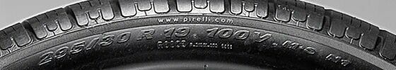

Bezeichnungen auf der Reifenflanke
[bild=3]
295 = Reifennennbreite, ausgedrückt in Millimetern.
30 = Verhältnis zwischen Reifennennhöhe und Reifennennbreite. In der Praxis oft als Querschnittsverhältnis bezeichnet.
R = Reifen in Radialbauweise.
19 = Felgendurchmesser, ausgedrückt in Zoll.
100 = Tragfähigkeitskennzahl. Gibt die Tragfähigkeit pro Reifen an.
V = Geschwindigkeitsindex*
*Geschwindigkeitsindex für Pkw-Reifen in km/h
P = 150
Q = 160
R = 170
S = 180
T = 190
H = 210
V = 240
W = 270
Y = 300
ZR = über 240
