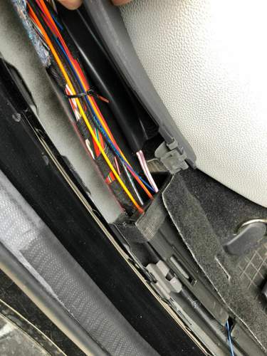

Um die benötigen Kabel und Lichtwellenleiter zum Radio /Command zu führen muß erstmal der Kabelkanal
Zugänglich gemacht werden. Dazu die beiden Abdeckungen der Einstiegsleiste abnehmen. Achtung, die gehen sehr schwer ab. Evtl. Einen Langkeil oder ähnliches verwenden, da diese sonst evt. abknicken.
Die hintere Abdeckung von vorne her herausziehen, da sie hinten in einer Lasche steckt. Die vordere Abdeckung von hinten her beginnen, da diese vorne in einer Lasche steckt. Es schadet nicht, wenn ihr die Türgummis auch entfernt.
Dann den Teppich etwas zur Seite drücken und ihr seht den Kabelkanal.
Zum einziehen der Leitungen habe ich zuerst die Lichtwellenleiter durchgezogen. Zum einziehen am besten einen stabilen Draht von vorne nach hinten durch den Kabelkanal schieben. Wenn der mal drin ist, dann die LWL an den Draht binden und gleichzeitig einen weiteren Draht mit einziehen.somit habt ihr schon den Draht für den Rest der Leitungen.
Grund, warum ich die Drähte nicht alles zusammen eingezogen habe ist der, dass wenn alle auf einmal eingezogen werden und es irgendwo hängt, habt ihr ein Problem mit den LWL. Die dürfen auf keinen Fall geknickt werden, da sie sonst brechen.
