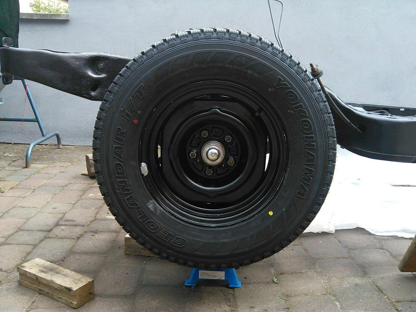

Es rollt! - Hinterachse
Ja im Titel habe ich es schon angekündigt, das Chassie rollt wieder! Naja zumindest theroretisch, denn ausprobiert habe ich es noch nicht, ich bin aber davon überzeugt. 🙂
Zuerst habe ich meine frisch überholte Hinterachse mit Rädern versehen und kurzerhand unter den Rahmen gerollt. Länglenker montiert, Federn eingesetzt und die Stoßdämpfer montiert. Die Schräglenker fehlen leider noch, da ich noch die Buchsen in die Achse pressen muß, aber dazu muß ich mir erst das passende Werkzeug besorgen.
Generell werden alle Schrauben die in Gummilagern stecken nur handfest angezogen und erst später, im belasteten Zustand , also wenn mindestens Karosserie, Motor und Getriebe drauf und dran sind, mit dem entsprechenden Drehmoment angezogen. Alle anderen Schrauben, bei denen ich mir sicher bin das ich da nicht mehr ran muß, habe ich mir dem entsprechenden Drehmonet angezogen. Und damit ich mir merken kann welche, welche waren, wird jede Schraube erst dann lackiert wenn sie ihr Drehmoment hat.

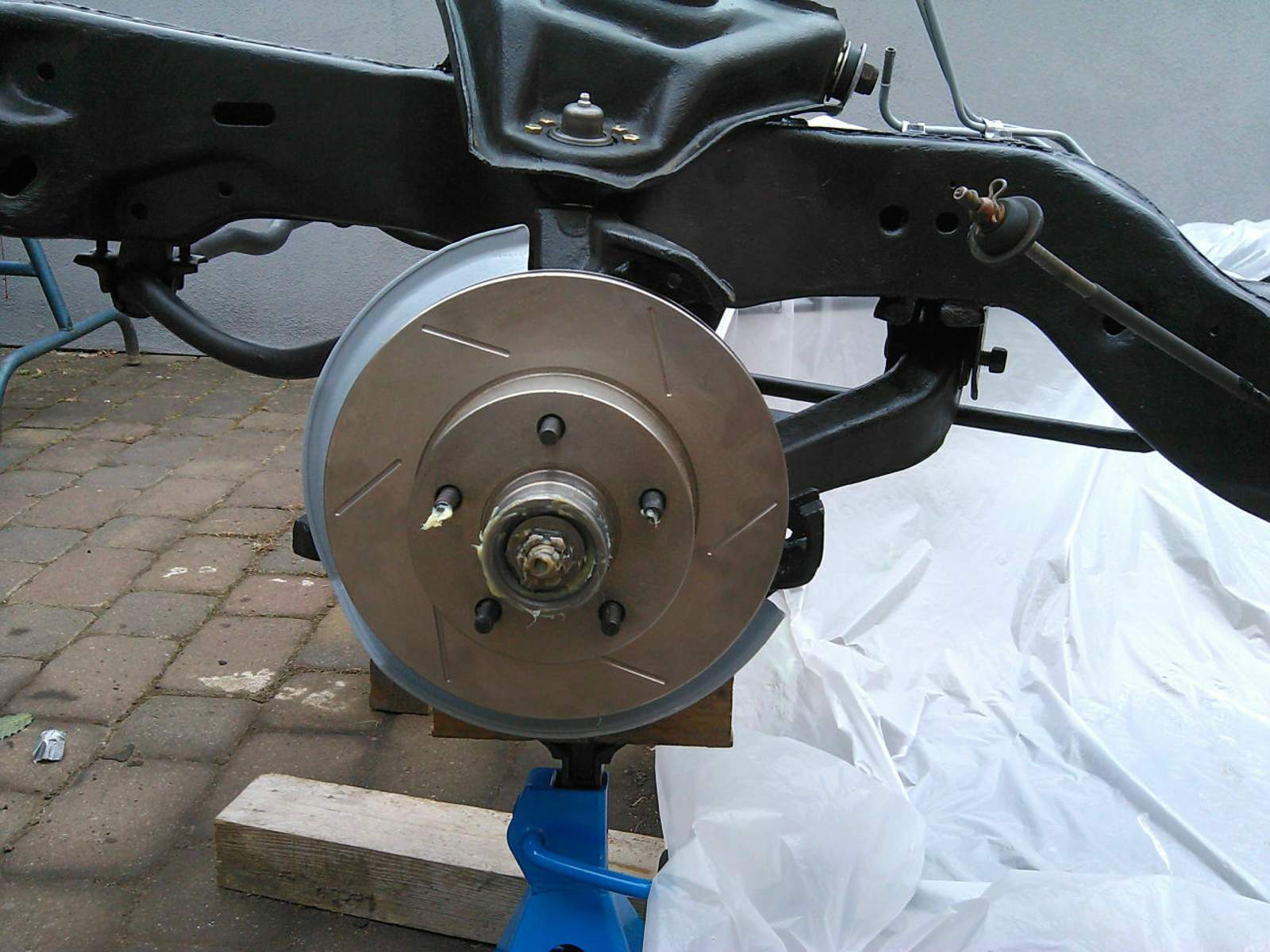

Anschließend gings vorne weiter. Der Caprice hat je zwei Radlager pro Seite vorne, je ein Inneres und ein Äußeres. Das Innere sitzt in der Bremsscheibe in einem Lagersitz der in die Scheibe eingeschlagen wird. Da in meinen neuen Scheiben diese Ringe bereits ab Werk an Ort und Stelle sind, konnte ich mir diesen Part sparen. Ganz wichtig, Fett! Man braucht ne Menge Wälzlager Fett, um genau zu sein nach Spezifikation KP2K-30.
Erst habe ich Fett in das innere Radlager einmassiert, so lange bis es, meiner Ansicht nach, gut gefüllt und kaum noch metallische Geräusche beim drehen vernehmbar waren. Dann wurde es in die Aufnahme der Bremsscheibe eingesetzt und der Dichtring, ein Metallring mit zwei Gummilippen, vorsichtig mit einem Hammer und einem Holzklötzchen eingeschlagen. Dadurch kann das Lager nicht mehr herausfallen. Nun habe ich, die so vorbereitete Scheibe, auf den Konus der Radaufnahme am Traggelenk aufgeschoben. Des Weiteren habe ich in den Innenbereich der Brensscheibe, in dem die Achse sitzt, reichlich Fett eingebracht, so das die Lager quasi im Fett schwimmen. Da ich dies bei der Demontage so vorgefunden habe, gehe ich mal davon aus das das so korrekt ist. 🙂
Nun kam das Äußere Radlager, nachdem es ebenfalls mit Fett gefüllt wurde, von außen drauf. Dann folgt noch eine Art U-Scheibe und die Mutter der Radnabe.
Die Montage der Bremssättel, samt Belägen, war kein Problem, sind ja nur zwei Schrauben, und zuletzt kamen noch die Räder drauf.

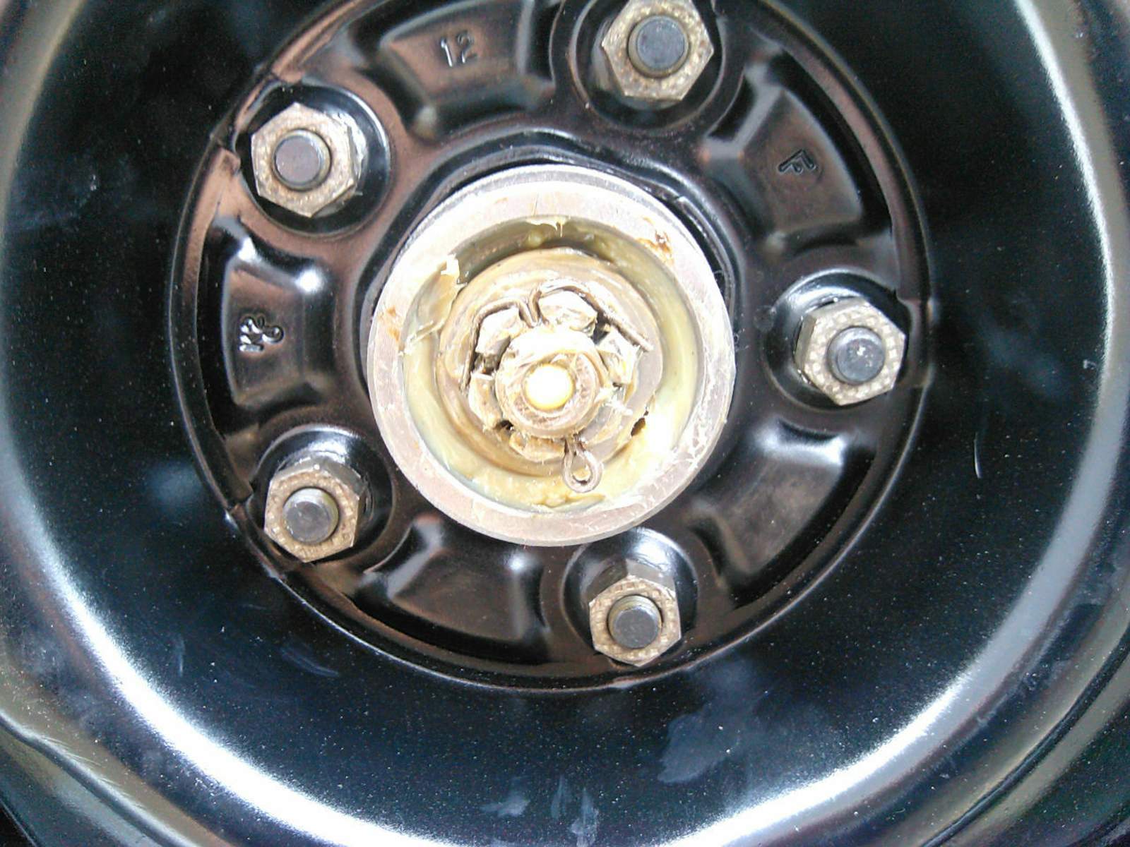

Jetzt gings ans Einstellen der Radlager, die Prozedur ist im Shop Manual beschrieben, nicht kompliziert aber sehr wichtig um die neuen Radlager nicht gleich zu schrotten:
1. Rad in Fahrtrichtung drehen und wärend dessen die Mutter mit 12 lbf ft (poundforce feet) also 16-17Nm, ja so wenig(!), anziehen.
2. Anschließend wieder lösen.
3. Handfest(!) anziehen
4. Mit einem Splint sichern
5. Fertig!
Jetzt noch die Schutzkappe mit etwas Fett füllen und mit Gefühl einschlagen. Hierfür habe ich einen Hammer und einen, mit einem Lappen umwickelten, Meißel genommen.

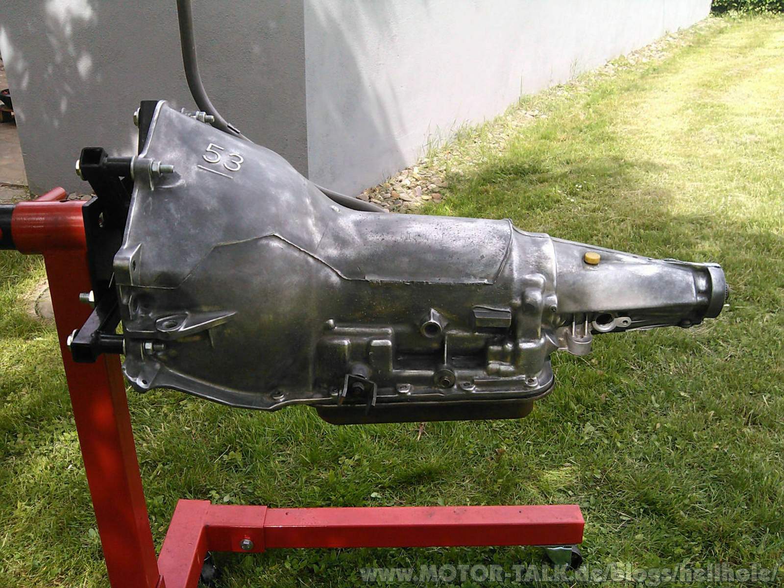

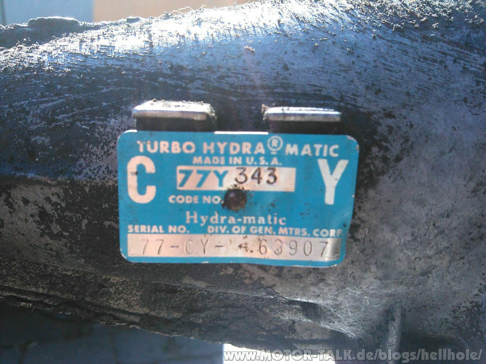

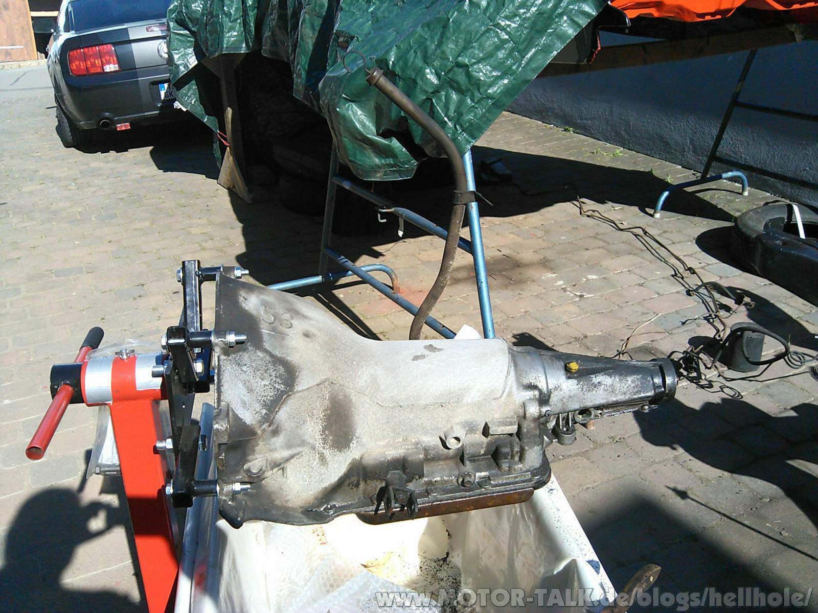

Das Getriebe habe ich mir auch vorgenommen. Eigentlich sollte es auch meiner standard Prozedur unterziehen, aber als ich 35 Jahre Öl und Schmodder entfernt hatte, hat es mir so gut gefallen, das es seine Alu-Guß Optik behalten darf. 🙂 Ich habe lediglich die Ölwanne und das Rohr des Ölmesstabs lackiert. Dichtungen und neues, bzw. überhaupt wieder Öl bekommt es erst unmittelbar vor dem Einbau ins Auto.
