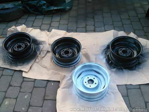

Räder
Um den Plan, das Chassie wieder rollbar zu machen, in die Tat umsetzten zu können, benötige ich etwas worauf eben dieses auch rollen kann. Im Idealfall Räder, wer hätte das gedacht. :D Da ich dieses Jahr wohl keine Sommerräder benötigen werde, hab ich mich dazu entschieden die orignal Stahlfelgen (7x15") aufzuarbeiten. Das ganz geschah so zwischendurch. Um etwas Abwechslung beim Achsteile abschleifen zu haben, hab ich dann halt mal Felgen abgeschliffen. :) Nun gut, das ging dann auch recht flott von der Hand (die Übung machts), 1 Samstag schleifen und grundieren und Sonntags dann lackieren.
Blank gemacht habe ich alles, in erprobter Weise, mit der Bohrmschiene samt Drahtbürstenaufsatz, anschließend entfettet, grundiert und lackiert. Letzteres hab ich zur Abwechslung mal mit der Sprühdose erledigt, Felgenlack, schwarz seidenmatt von ebay und einer passenden Grundierung.
Mit dem Ergebnis bin ich dann auch ziemlich, wenn auch nicht 100% zufrieden. Aber für den Moment ist es ausreichend.
Zwischenzeitlich hab ich bei der Werstatt meines Vertrauens Winterreifen geordert. Der hat natürlich etwas verwundert drein geschaut, warum zur Hölle jemand einde März Winterreifen haben möchte, aber nach kurzer Erklärung stellte sich Verständnis ein: Auto muß rollbar werden, kommt aber vor dem Winter nicht auf die Straße und die Felgen für die Sommerreifen hab ich noch garnicht und es kommt mir ganz gelegen diese Investition erst nächstes Jahr tätigen zu müssen.
Was habe ich für reifen genommen? Montiert und im Schein eingetragen waren/ sind Allwettereifen im Format 225/75/15, eine gängige Größe auf dem Caprice aber mit beschissener Reifenauswahl. In meiner original Bedienungsanleitung waren u.a. 225/70/15, mit nur unerheblich besserer Reifenauswahl, aufgeführt für die ich mich nun entschieden habe, genauer gesagt den YOKOHAMA Geolander 071 P225/70 R15 100T. Zwar ein Offroad-, aber auch echter Winterreifen. 396,-€ der Satz inkl. wuchten, Montage komplett. In dem Format ist die Auswahl wirklich gering. In den USA gibt massig Reifen in dem Format, aber der Import kommt zu teuer und wenn ich Pech habe haben die Dinger dann keine E-Kennung.
Ich hoffe das die Eintragung des neuen Formats kein Problem darstellt, da original Größe. Bei den Sommerrädern, nächstes Jahr, wirds dann wohl ein größerer Akt werden, dessen bin ich mir sicher! :D
Felgen grundiert, lackiertFelgen grundiert, lackiert
