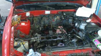

Doch es klingt bis jetzt alles viel zu einfach und leider war mein Wolf schon immer eine kleine Zicke. Also konnte natürlich nicht alles so laufen wie ich mir das vorgestellt habe.
Als ich dann einen schönen Morgen zu meiner Arbeitsstelle möchte irritiert mich dieses rot leuchtende Lämpchen. Also schnell hingeschaut und geschluckt. Die Kühlmittelkontrolleuchte grüßte mich mit einem fröhlichen geblinke. Also Motor aus und geschaut. Nichts..... Der Motor ist komplett kalt. Also mal logisch gedacht und Fehlerquelle sofort gefunden. Der Temperaturgeber für das Kombiinstrument. Ab zur Werkstatt und schnell den neuen Geber mit Dichtung besorgt. Eingebaut war das teil in wenigen Sekunden. Also Kühlwasser rauf und testen. Aber nein mein Wolf musste mich enttäuschen das war es nicht was er wollte. Die Leuchte war weiter am blinken und ich habe keine Idee woran es liegen könnte. Aber das war das kleinere Problem. Denn als ich dann die Schüssel mit Kühlwasser unterm Auto raus geholt habe trifft mich doch glatt der Schlag. Der Behälter ist komplett Schwarz und obendrauf ist ein dicker Ölfilm zu sehen. Also alles fertig zusammengebaut und zur VW Werkstatt meines Vertrauens gefahren.
Der Meister dort vor Ort hat mir dann das bestätigt was ich befürchtet habe. Zylinderkopfdichtung ist durch. Mein gesamter Kühlkreislauf ist verölt. Aber weil das noch nicht reicht wird der Motor auch noch zu warm. Fehlerquelle ist nicht genau zu ergründen. Wahrscheinlich ein dichter Kühler oder ein kaputter Lüfterschalter. Warum die Kontrolleuchte blinkt ist auch unbekannt. Mit hoher Wahrscheinlichkeit ist auch der gesamte Kühlkreislauf verkalkt.
[bild=3]
Was ist also zu tun? Ganz einfach: Kopf runter, Dichtung neu, Zahnriemen gleich mit, den gesamten Kühlkreislauf verlegen und reparieren und anschließend Kühlwasser und Öl wechseln. Dabei auch noch die Ansaugkrümmerdichtung mit wechseln und wir sind bei flotten 1000 €. Auch bei einer Freien Werkstatt lande ich bei 600 €. Geld was ich einfach nicht habe. Langsam kommen auch erste Zweifel hoch ob es sich überhaupt noch lohnt so viel Geld in den Wagen zu stecken.
