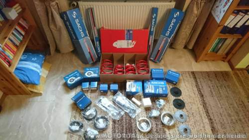

Moin Leute,
heute mal wieder ein kurzer Artikel von mir zu meinem E 46 Daily Driver. Ich habe den Wagen nun seit Juli 2014 und eigentlich war seit dem Kauf klar, dass ich ein neues Fahrwerk verbauen wollte. Im Golf damals habe ich bei ca 210 tkm das Fahrwerk gewechselt und der Unterschied war wie Tag und Nacht. Somit war mir klar, da der BMW eine ähnliche Laufleistung hat muss ein neues Fahrwerk her. Da ich auch auf eine dezente Tieferlegung stehe sollte es kein Originales Fahrwerk mehr werden sondern ein Sportfahrwerk.
[bild=1]
Grundsätzlich musste aber noch die Entscheidung getroffen werden ob ein Gewinde oder ein statisches Fahrwerk. Ich wollte eigentlich eine sehr gute Kurvenlage erreichen allerdings gleichzeitig die Höhe passend einstellen können. Gerade beim E 46 ist dies nicht so einfach, da er vorne ziemlich hoch baut und hinten zu einem Hängearsch neigt. Zudem bin ich kein großer Freund von einer starken Keilform. Somit hatte ich anfangs die 55/30 mm Tieferlegungsfedern ausgeschlossen. Nach Langer Recherche und ansehen etlicher Bilder wurde allerdings klar, dass der Wagen bei einer 55/30 Tieferlegung mit den originalen Domlagern bestenfalls grade ist, aber auf keinen Fall einen Keil hat.

3. Kombination aus Sachs Advantage Stoßdämpfern und Eibach Sportline Federn
Diese Kombination klingt erst mal komisch, da es kein vollständiges Fahrwerk ist, allerdings nach näherer Erläuterung ist es ganz einfach nachzuvollziehen. Federn machen am Fahrwerk viel aus, allerdings muss jemand der wirklich sportlich unterwegs sein will sich auch mit den Stoßdämpfern befassen. Diese geben maßgeblich die Härte vor. Also war klar es müssen Sportstoßdämpfer von einem namhaften Hersteller her. Damit blieben noch Sachs Advantage, Koni STR-T (Orange) und Bilstein B 6 im Rennen. Die Koni schieden aus, weil sie leider nicht mehr als 40 mm Tieferlegung vertragen. Die Bilstein wurden mit 500 € aus Preisgründen rausgeworfen. Somit blieben die Sachs Dämpfer als Favorit übrig. Bei den Federn war es einfacher, da hier fast nur H&R und Eibach als Hersteller in Frage kamen. Es wurden nach etlichen Erfahrungsberichten die Eibach Federn, da diese komfortabler und im Gesamtpaket stimmiger als die H & R sein sollten (am E 46).
Letztendlich ist es nun dieses Fahrwerk geworden. Die Besorgung der Teile hat allerdings so lange gedauert, dass mein Fahrwerk sich unter den Youngsters schon als running Gag etabliert hatte. Alles sollte früher fertig werden als mein Fahrwerk (Sogar der Berliner Flughafen). Verständlich bei einer Besorgungszeit von fast 1 ½ Jahren. Allerdings gab es am Fahrzeug häufig wichtigere Dinge zu erledigen, welche Vorrang hatten.
[bild=4] [bild=5]
Nun im Februar 2016 war es dann endlich soweit. Die Teile wurden bestellt und geliefert. Wer denkt mit Federn und Dämpfern wäre es das gewesen, den mag ich nun eines Besseren belehren. Die Tücke steckt in den vielen Kleinteilen welche heftig zu Buche schlagen. Hier mal eine Liste der Verbauten Teile:
Sachs Z 4 Domlager vorne
Sachs Standard Domlager hinten
Z3 Domversteifungsplatten von Bimmertune
Lemförder Pendelstützen vorne
Lemförder Koppelstangen hinten
Sachs Staubschutz vorne und hinten
Original BMW Federteller vorne
Federunterlagen für vorne und hinten jeweils unten und oben von BMW
Alle Fahrwerksschrauben und Muttern sowie Unterlegscheiben neu von BMW.
Gerade die kleinen Schrauben und Scheiben kosten mehr als man denkt. Allerdings habe ich hiermit ein rundum-sorglos Paket fürs Fahrwerk und muss da nicht mehr ran die nächsten Jahre (hoffe ich). Die ganzen Teile waren nun bei rund 750 € (teurer als man denkt für ein günstiges Fahrwerk).
