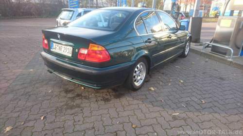

Hallo Leute,
Aktuelles BildAktuelles Bildja lange ist der letzte Blogartikel her und es hat sich natürlich viel getan. Gerade heute habe ich das zweite Semester meines Studiums beendet, welches auch der Grund für meine geringe Anzahl an Artikeln in letzter Zeit ist. Wer selbst aus dem Studium kommt, der weiß wie anstrengend und zeitraubend so etwas sein kann. Es hat sich natürlich viel getan in letzter Zeit. Das gilt für alle Bereiche über die ich schreibe. Sowohl der BMW, wie auch der Yolopel und nicht zuletzt der Golf haben mein Gehalt dankend aufgefuttert und in automobile Freuden verwandelt. Da es bei den beiden Letzt genannten etwas Umfangreicher ist, fange ich hier und heute mal mit einer kleinen Zusammenfassung beim BMW an.
Ja, der BMW hat viel Geld gefuttert. Viele würden den Wagen als teuer und unzuverlässig betiteln, wenn ich jetzt sofort die Liste der gemachten Sachen hier raushaue, aber ich denke anders. Vieles am BMW was in letzter Zeit gemacht wurde war nicht zwingend notwendig und hätte auch aufgeschoben werden können. Dafür bin ich aber nicht der Typ. Wenn etwas kaputt ist tausche ich es und so kam eine beträchtliche Tauschliste seit dem letzten Artikel zusammen.
Mitbringsel von der EMS 2015Mitbringsel von der EMS 2015 Zuerst habe ich vorsorglich das Thermostat zusammen mit dem Kühlmittelstandsensor getauscht. Das Thermostat hat wohl einige mal nicht korrekt funktioniert und somit einen Fehler im Speicher abgelegt hat. Bevor ich warte bis es irgendwann mal klemmt, habe ich es direkt getauscht. Thermostat von Wahlert und ein Kühlmittelstandsensor von Meyle sind Kostenmäßig bei 60 €. Leider ist der Sensor nun schon wieder kaputt nach nicht mal 4 Monaten. Also das nächste Mal lieber nicht sparen hier.
Zwischenzeitlich fiel mir leider auf, dass der Wagen am Differenzialöl verliert. Hier war der Wellendichtring auf der Beifahrerseite undicht. Zur Reparatur hat es einen neuen Dichtring, sowie einen Liter Differenzialöl gebraucht. Die Reparatur habe ich in zwei Stunden in der Mietwerkstatt erledigt.
Weiter geht es mit dem Lenkrad. Das Lenkrad habe ich auch getauscht. Hierbei ging es mir vor allem um das Nachrüsten der Multifunktionstasten. Ich habe also dem Bayernlover aus dem Forum sein altes 3 Speichen Sportlenkrad mit Multifunktionstasten abgekauft. Bevor ich dieses eingebaut habe wurde es noch neu beledert. Das Ergebnis ist wirklich schön geworden. Ich habe die Nähte in weiß machen lassen, passend zum Schaltsack. Zudem wurde es etwas unterfüttert für bessere Griffqualität und Daumenauflagen eingearbeitet. Dank MFL kann ich nun auch Tempomat nutzen. Hier mussten nur drei Kabel gezogen werden.
Teile für die große InspektionTeile für die große Inspektion
Im Dezember 2015 stand die Große Inspektion bei 200 tkm an. Da fest steht, dass ich den Wagen noch länger behalte habe ich das Scheckheft nicht weiter gepflegt, sondern selbst die Inspektion durchgeführt. Im Rahmen dessen wurden: Die Zündkerzen getauscht, Ölwechsel mit Filter gemacht (0 W 40 Mobil 1), die Stoßdämpfer mit Domlagern hinten getauscht (Sachs super Touring), Innenraum und Luftfilter erneuert, Die Keilriemen samt Spann. Und Umlenkrollen getauscht, das Getriebeöl neu gemacht, Scheibenwischer gewechselt und als I Tüpfelchen noch die Vanos Dichtringe erneuert. Alles von mir selbst gemacht versteht sich. Die Vanos Dichtringe möchte ich jedem E 46 6ender Fahrer ans Herz legen. Es ist eine Freude wie gut der Wagen anschließend wieder von unten raus beschleunigt.
Tausch der Vanos DichtringeTausch der Vanos Dichtringe
Leider war ich damit an Investitionen für diesen Winter noch nicht durch und es verabschiedete sich die Batterie (die erste nach 15 Jahren) auf einer kalten Dezembernacht. Dank dem ADAC, welcher extrem schnell vor Ort war, konnte ich den Wagen noch nach Hause fahren. Als Ersatz kam dann eine große Varta 85 Ah Batterie. Die Originale war zwar deutlich kleiner, aber ich habe gerne Reserven.
Mir geht ein Lichtlein auf :(Mir geht ein Lichtlein auf :(Als letztes auf der Liste hat sich im Februar, mitten in meiner Prüfungsphase die Lichtmaschine von heute auf morgen vom Dienst abgemeldet. Sehr ärgerlich und bis jetzt die größte Panne des Wagens. Das hat mich leider unvorhergesehen eine Woche zum Fußgänger gemacht, da ich vor lauter Klausuren nicht zur Reparatur kam und auf das Paket warten musste. Ich habe eine generalüberholte Bosch 120 Ampere Lima im Austausch gegen mein Altteil gekauft. Die Kosten bleiben dabei wirklich im Rahmen, da der Wagen so häufig gebaut wurde.
Alt vs. NeuAlt vs. NeuNeue Lima im BetriebNeue Lima im Betrieb
Das war nun ein kleiner Abriss von dem was ich am BMW gemacht habe mit ein paar Bildern. Wenn ihr Fragen zu einzelnen Punkten habt, schreibt es gerne als Kommentar. Falls mal jemand auf diesen Artikel stößt und Hilfe braucht bei einer Ähnlichen Reparatur, dann könnt ihr euch gerne per PN an mich wenden, ich helfe gerne 🙂
Ich hoffe ihr hattet Spaß beim Lesen und ich gebe mir Mühe, dass der nächste Blogartikel etwas früher rauskommt. Meinungen höre ich wie immer gerne.
Gruß Niclas

Ich glaube ich müsste bei mir auch mal die Vanos Dichtringe erneuern... Du hattest doch bestimmt auch dieses Kit von Beisan verwendet, oder? Wie lange hast du gebraucht zum tauschen?
Fri Feb 05 18:33:45 CET 2016    |    niclas1234
Ja war das Baisan Kit. Der Tausch hat bei mir in der Tat recht lange gedauert, allerdings lag das daran, dass ich eine klemmende Zündkerze hatte und noch eine gebrochene Nuss die ich neu kaufen musste. Reine Arbeitszeit waren so zwischen 3 und 3,5 Stunden denke ich.

Und wie aufwändig fandest du die Vanosaktion? Würdest du nochmal machen oder super fummelig?
Sun Feb 07 15:31:25 CET 2016    |    niclas1234
Möchte demnächst auch noch MuFu-Lenkrad nachrüsten, was benötige ich noch außer ein MuFu-Lenkrad?
Du brauchst so einen Kabelsatz bestehend aus drei Kabeln und ein paar Verbindern. Mit zwei Kabeln gehst du dann ans Lichtschaltzentrum und mit einem ans Motorsteuergerät. Gibt dazu super Anleitungen im Internet.
Joar also wenn man Spaß am Schrauben hat so wie ich, dann geht das schon. Muss halt mal locker 5 std. Zeit einplanen und es ist nicht ganz billig. Die ganzen Kleinteile kommen dann mit dem Dichtsatz auf 200 bis 250 €
