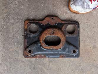

Sooo, die letzte gute Tat für dieses Jahr ist vollbracht. Der Winkelschleifer ist eingeweiht und es hat sich gelohnt die grobe Topfbürste zu kaufen. Das meiste hab ich schon durch das Schleifen abbekommen, die Ecken in die ich nicht ganz reinkomme darf jetzt der Essig die nächsten 48h erledigen.
Danach muss ich mal schauen wie sauber ich das Ganze bekommen habe. Wenn es zu sauber ist, kann ich das Brunox nicht mehr nehmen da dieses wohl eben Rost als Grundlage braucht. Wenn man das auf sauberes Blech sprüht, gibt es Wellen und es hält nicht ordentlich. Im Zweifel besorge ich normale Grundierung oder was mit Zink oder so.
Sat Dec 31 15:57:28 CET 2022    |    ToledoDriver82
Ansonsten das Teil nur kurz abspülen,abtrocknen und etwas liegen lassen,dann bildet sich ein leichter Rost,der reagiert dann auch mit dem Brunox 😁
Sat Dec 31 15:59:26 CET 2022    |    Dynamix
Wäre mal ne super Gelegenheit die Blechgüte zu prüfen 😉
Wäre das Golf III Blech, würde das maximal 3 Tage dauern 😁
Sat Dec 31 16:01:08 CET 2022    |    ToledoDriver82
Dieser Rost bildet sich ohne Behandlung sehr schnell 😉 dafür braucht es kein 3 Tage 😁
Sat Dec 31 16:04:37 CET 2022    |    Dynamix
Wie gesagt, ich schaue mal wie das nach der Essigbehandlung aussieht. Was mich momentan noch ein bisschen von dem Brunox abhält ist die Tatsache das die Nummer mit dem durchtrocknen laut Hersteller mehrere WOCHEN dauert! Vorher kann bzw. sollte man das Zeug nicht lackieren. Wenn das Blech zu sauber ist, dann grundiere ich das lieber ganz normal. Da dauert das trocknen auch schon lange genug. Und lackieren muss ich den Kram ja danach auch noch. Ich würde mir in dem Falle dann halt den Arbeitsschritt mit dem Brunox sparen.
Sat Dec 31 16:40:33 CET 2022    |    PIPD black
Wie immer: kommt darauf an, was du erwartest und wie und wo du arbeitest. Bei normaler Temperatur (15 Grad) trocknet das Zeug in 24 h ausreichend ab, dass man weiter arbeiten kann. Wenn du dann aber mit richtig Lackaufbau in Wagenfarbe arbeiten willst, wirst du dafür länger brauchen.
Sat Dec 31 16:48:24 CET 2022    |    Dynamix
Ich will das grundieren und dann wieder ganz normal schwarz lackieren wie vorher.
Sat Dec 31 16:51:22 CET 2022    |    PIPD black
Dann mußt du da nicht ewig warten. Wenn du es bei Zimmertemperatur trocknen lassen kannst, ist das fix fertig. Zudem hast der mit der Sprühdose ja einen dünneren Auftrag, der schneller trocknet. Allein aus dem Grund sind auch zwei Aufträge sehr sinnvoll.
Sat Dec 31 17:13:35 CET 2022    |    Dynamix
Steht halt so im Netz:
Doch erst nach einer sehr langen Trocknungszeit, die einige Monate dauern kann, kannst du es mit Grundierung und Lack überstreichen.
Aber Vorsicht: Ist Brunox noch nicht richtig durchgetrocknet, kann es nachdem du Grundierung oder Lack aufgetragen hast, wellig werden.
Sat Dec 31 17:26:49 CET 2022    |    Badland

Nur mal so als Vergleich und das war noch die gute Seite.
Sat Dec 31 18:01:16 CET 2022    |    PIPD black
Bei dem Anblick hätte ich jetzt mit dem Brunox weitergemacht. Das sieht doch bestens aus.
Sat Dec 31 18:02:24 CET 2022    |    ToledoDriver82
Jo,da hätte BRunox schon gereicht,ich bin da von mehr Rost ausgegangen
Ich bin eher von dem Zustand ausgegangen 😁
Sat Dec 31 18:02:27 CET 2022    |    miko-edv
wobei ich "kann wellig werden" an der Unterseite des Batterieträgers nicht wirklich als optische Einschränkung empfinde. Im Sichtbereich (Kante Kofferraumdeckel etc.) sicher schon. Hauptsache es bleibt dauerhaft dran und löst sich nicht nach 2 Jahren in Krümel auf ...
Sat Dec 31 18:22:36 CET 2022    |    Dynamix
Nochmal, dass war die gute Seite 😉
Obenrum war's deutlich schlimmer, da war von dem Lack auch nicht mehr viel übrig......

Der Essig tut schon seinen Dienst, bin mal auf morgen gespannt. Vielleicht reichen 24h auch schon. Muss das Ganze nur danach gut abspülen. Da liegt jetzt so ein loser Rostglibber drauf.
Sat Dec 31 20:58:01 CET 2022    |    ToledoDriver82
Abspülen und trocken machen,nicht trocknen lassen,wenn du das nicht sofort behandelst wirst du um den leichten Oberflächen Rost nicht drumherum kommen,der macht aber nichts und lässt sich sogar mit der normalen Drahtbürste entfernen,vorm Grundieren gehst du ja eh noch mal mit Reiniger drüber.
Sat Dec 31 21:09:28 CET 2022    |    Dynamix
Werde das sofort säubern wenn ich es rausnehme.
Muss am Montag ja dann eh noch die Grundierung besorgen.
Sat Dec 31 21:15:11 CET 2022    |    ToledoDriver82
Zum richtig trocken machen, eignet sich ne Heißluftpistole... alternativ Föhn oder Ofen😁
