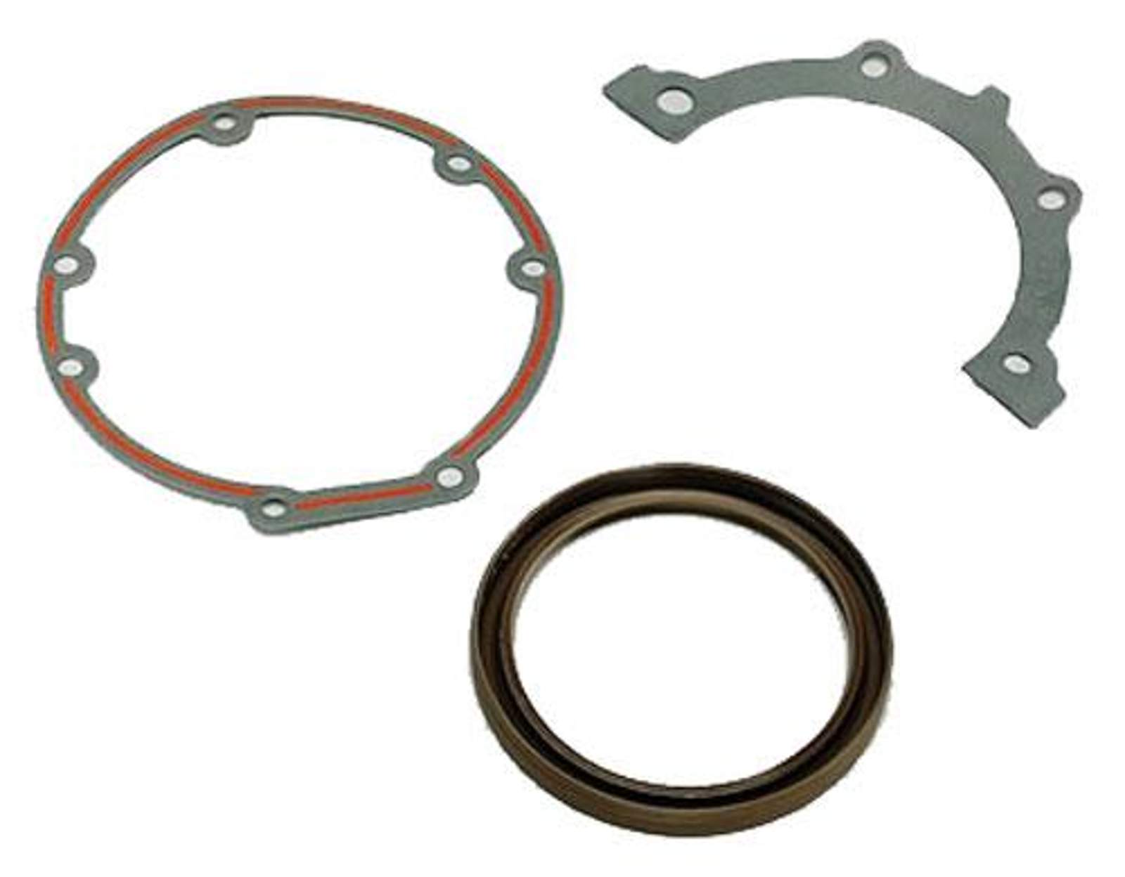

Interessante Info im Kontext Kurbelwellenabdichtung, auch weil die Frage bei den Small Blocks immer wieder gestellt wird:
Chevy hat beim Small Block im Laufe der Jahrzehnte immer mal ein paar winzige Änderungen vorgenommen, die nicht nur die Haltbarkeit sondern auch die Reparaturfreundlichkeit verbessern! Bis 1986 hatten Small Blocks mehrteilige KW-Simmerringe welche die blöde Angewohnheit hatten das diese schneller undicht wurden. Dieses Design hatte zusätzlich den Nachteil das die Ölwannendichtung mehrteilig ausgeführt war was auch hier die Bildung von Leckagen begünstigt.
Chevrolet hat 1986 das Design überarbeitet und angefangen einteilige Dichtungen zu verbauen welche auch den genannten Vorteil einer geänderten Ölwannendichtung hatten.
