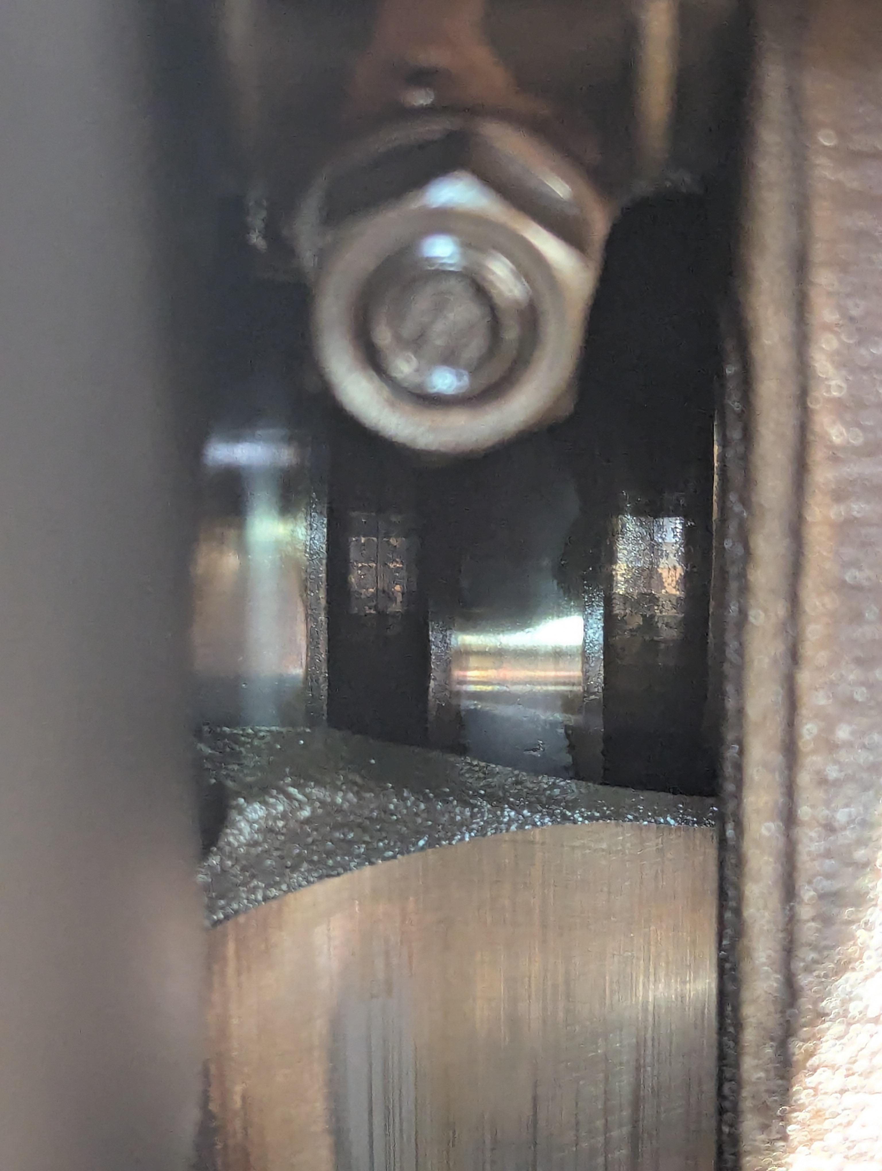

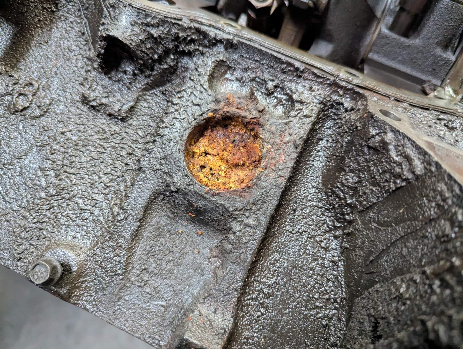

Da ich das Ganze dann mal in live sehen wollte zogen meine bessere Hälfte und ich am nächsten Tag los zur Werkstatt um uns das Elend mal anzusehen. Man zeigte uns den bis zum Short Block zerlegten Motor und was wir da zu sehen bekamen war schlimmer als alle Andeutungen am Telefon 😱 Zwei Mechaniker zeigten uns den offenen Block. Man zeigte uns am nicht mehr ganz so lebenden Objekt das Kolbenspiel. Klick-Klack, Klick-Klack da beißt die Maus keinen Faden ab. Die Nockenwelle hat auch schon mal bessere Tage gesehen. Dies spricht für hohe Belastung und Mangelschmierung, also genau das was die Werkstatt meinte: Ist der Motor kalt, gib ihm fünfeinhalb!

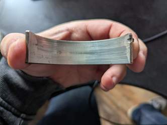

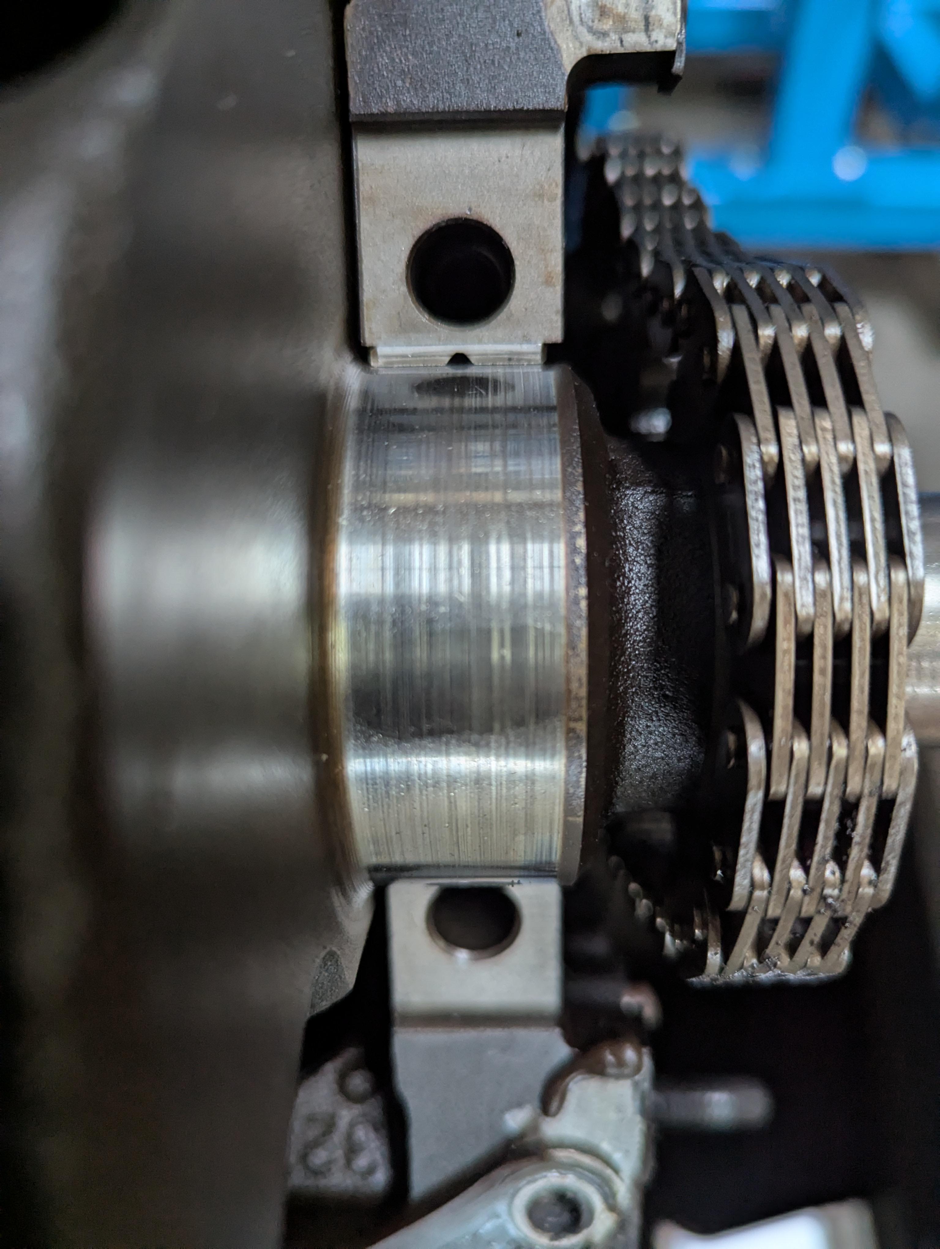

Weiter ging es mit der Kurbelwelle wo man uns an einer Lagerstelle schöne Riefen gezeigt hat. Unter den restlichen Lagerschalen wird es wohl nicht besser aussehen. Die Steuerkette sah auch schon einmal gesünder aus und hing etwas unmotiviert in der Gegend herum. Laut Werkstatt waren die Steuerzeiten auch schon leicht verstellt. An den unteren Enden der Zylinderwände konnte man auch schön die Verschleißspuren sehen, da ist ordentlich Material flöten gegangen. Also im Grunde die komplette Palette an Worst-Case Folgen von kalt treten (Materialverschleiß an Kolbenringen, Zylinderwänden, Lagern) die man im Lehrbuch finden kann und das über 245.000 km die der Wagen offiziell im Dienst stand. Das Paket hätte man nur noch dadurch toppen können das eins der Pleuel an der Außenwelt anklopft und dabei den Block zerreißt. Das wäre laut Werkstatt auch kurz- bis mittelfristig die logische Konsequenz des Ganzen gewesen.
Kurzfassung: Der Short-Block ist durch! 😢 Es ist ein Wunder das der die letzten Jahre einfach so weitergelaufen ist, auch weil niemand der den Wagen gefahren ist auf den Trichter gekommen wäre mit dem Motor stimmt was grundlegend nicht und das hier IST grundlegend! Wenn man sich die Schäden so ansieht und bedenkt das der Wagen nach Ausmusterung nicht wirklich viel gelaufen ist, kommt man unweigerlich zum Schluss das der Motor schon bei Ausmusterung schon so verschlissen gewesen sein muss. Da grenzt es wirklich an ein Wunder das der Wagen trotz dessen einfach lief. Gut, gerade Small-Blocks sind bekannt dafür extrem zäh zu sein und selbst mit schwerwiegenden Defekten noch zu funktionieren. Da verwundert es dann doch wieder weniger das der Motor noch lief. Der Beweis wäre damit wohl mal erbracht. Die Werkstatt sagte auch mehrfach das ein anderer Motor so eine Tortur über all die Jahre und Kilometer wohl nicht lauffähig überlebt hätte. Trotzdem verwunderlich das der Motor in den letzten 10 Jahren bei uns nicht einfach hochgegangen ist. Auch wenn es wehtut, es ist schon irgendwie faszinierend mit welchen Schäden der Motor noch gelaufen ist und das sogar noch rund und durchaus noch mit einer Kraft die man von dem Motor erwarten sollte. Der Motor hat ja nicht gestottert, lief irgendwie unrund oder hat starke mechanische Geräusche von sich gegeben. Kompression war laut Messung noch recht gesund für die Laufleistung, weit weg von dem was GM als absolutes Minimum angibt und auch sonst lief der Motor immer zuverlässig und hatte, zumindest unserem Empfinden nach, noch ordentlich Druck. Nicht auszudenken wie lange so ein Motor halten würde wenn man Ihn ordentlich behandelt und pflegt..........
