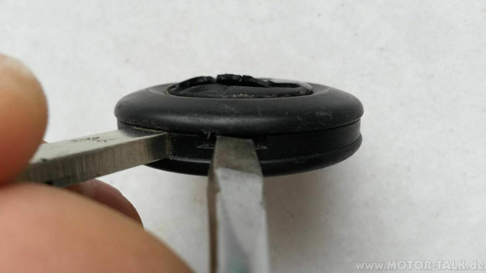

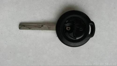

Entweder die letzten zwölf Jahre, oder die Frauenfingernägel haben das Gummi eines Forfour-Schlüssels "etwas" in Leidenschaft gezogen. 20160803-110057Das Tastenfeld wollte ohne das schützende Gummi auch nicht mehr so recht.20160803-110104
Keine Ahnung was so ein Schlüssel bei Smart neu kosten würde, ich habe erst einmal verucht den Alten zu retten.
Dazu einfach bei Ebay geschaut KLICK
und Schlüsselgummi mit Tastenfeld für ungewöhnlich kleines Budget gekauft.20160803-11012120160803-110138

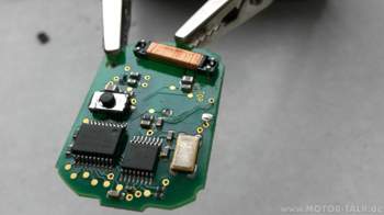

Wenn man mit einem Lotkolben halbwegs umgehen kann, ist der Rest bei dieser Art von Schlüssel relativ einfach.20160803-11034820160803-11040420160803-11042920160803-110445
Allzuviel gibt es eigentlich nicht zu beschreiben.
Altes Tastenfeld raus löten20160803-11051520160803-11052620160803-11053420160803-11084420160803-11085420160803-11115620160803-111241, neues reinlöten20160803-11211820160803-112217, Funktionstest und sich freuen einen Schlüssel für einen Einstelligen Eurobetrag repariert zu haben 20160803-202441
