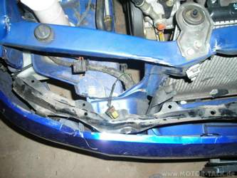

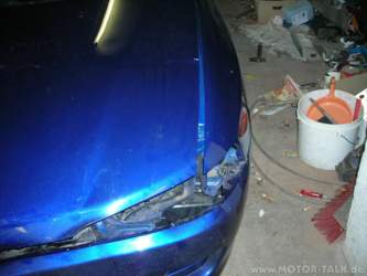

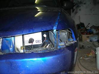

Wed Dec 14 19:04:01 CET 2011    |    blue vectra th
das passiert wenn man nicht aufpasst,beim vordermann ist das radio incl mittelkonsole aus dem amaturenbrett geflogen!!

Wed Dec 14 19:13:23 CET 2011    |    blue vectra th
mein bruder hat es sich gerade angeschaut,beide scheinwerfer,oberer schlossträger,motorhaube,Stoßstange,aufpralldämpfer hinüber,bekomme gleich fotos....
Wed Dec 14 21:45:20 CET 2011    |    Andi207
hmm meinste bekommt man nicht wieder hin?schlossträger neu,scheinwerfer,stoßstange,motorhauben,evtl noch etwas mehr?

Wed Dec 14 21:48:15 CET 2011    |    blue vectra th
weiß ich noch nicht,der obere schlossträger muss erstmal rausgezogen werden,dann muss man sehen ob die seitenteile wieder rein kommen,die spaltmaße betragen jeweils links und rechts fast 2cm!!!
die frontmaske ist aus dem ganzen und eingeschweißt,das ist ne schweinearbeit ohne richtbank!
Wed Dec 14 23:16:04 CET 2011    |    GT-Liebhaber
Ach, sch... Mein Beileid! Geldmässig hat der's hinter sich... Denke auch mal einfach den Frontträger rausziehen wird nicht reichen, Denk ich mal...

Wed Dec 14 23:20:06 CET 2011    |    blue vectra th
der frontträger wird wenn gewechselt,nur muss ich ihn erstmal rausziehen,das die motorhaube überhaupt noch zu geht und dann wird sich rausstellen ob die kotflügel wieder reinkommen und die spaltmaße wieder stimmen.

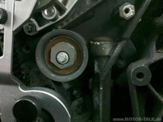

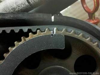

Ich hab mal wieder was Neues von der ZR-Wechsel-Front. Mein Spezialwerkzeug kam, das ich nun doch bestellt hatte. Ich bin jetzt drei Stunden(!) in der Garage gewesen und hab an diesem bekackten Zahnriemen rumgestellt und hatte das schon mehrmals so, wie ich es jetzt habe und besser bekomme ich das einfach nicht hin. Ich habe auf den rechten Nockenwellen ca. 1mm Versatz in Laufrichtung, die linken stimmen 100% zur "Brille". Meine Rollen stehen aber nicht auf 12 und 9 Uhr, dann wird es noch schlechter. Die untere kann ich nicht weiter aufmachen, um den Versatz auszugleichen, ich habe so ja nur noch etwas mehr als einen Millimeter, sonst würde sie am Gehäuse der Ölpumpe schleifen.
Leider hat es durch das 100x Auf- und Zumachen verbunden mit mehrmaligem Abrutschen den Sechskant der Umlenkrollen ein wenig mitgenommen. Sieht blöd aus, dürfte aber nicht schlimm sein.
Immerhin: Die Blockierwerkzeuge passen schön leicht rein, wenn die KW auf OT arretiert ist und die Spannung stimmt auch.
Bilder habe ich angehängt.
Kann man das so lassen? Oder wie mache ich es besser? Da gehen mir nämlich die Ideen aus.

Blue, das sieht echt scheiße aus. Glaub nicht, dass sich das noch lohnt...
Thu Dec 15 06:28:15 CET 2011    |    blue vectra th
lohen tut es sich schon,wenn man bedenkt,das der wagen normal im freien verkauf beim händler mit gut 1500-1800€ über die theke geht
habe schon ein paar adressen wo ich teile herbekomme,mal sehen was die wollen und in was für einen zustand die teile sind,sind sogar in der gleichen farbe🙂
die komplette frontmaske kann ich bei meinen karosseriebauer machen lassen,er hat auch ne richtbank,kosten..muss man sehen
ich hol ihn am sonntag erstmal zu mir,dann sehen wir weiter

Die Morkierungen an den NW sind schon i.o. nur an denn Umlenkrollen gehts bissel eng zu aber wenn nix schleift dann isses ja i.o..
Da kannste bloß hoffen das dein Zahnriemen nach paar Tagen nicht anfängt zu quitschen wie es bei mir war, da hab ich alles nochma auseinander gebaut und die Unterlegscheiben hinter den U-Rollen um 0,5mm abgeschliffen, damit der ZR nicht an der Flanke schleift.

Wie Unterlegscheiben abgeschliffen? Was soll das denn?
Dass es an den Rollen eng ist, habe ich ja geschrieben, aber was soll ich denn dagegen tun? Eigentlich müsste ich die untere noch ein wenig "entspannen", damit die Steuerzeiten an den rechten Nockenwellen passen, aber das kann ich nicht tun, da ist kein Platz mehr. Bist du dir sicher, dass das so OK ist? Wie sieht das denn aus, wenn du das machst? Ich dachte, man braucht das Einstellwerkzeug und muss das 100% akkurat machen, denn so, wie ich es jetzt gemacht hab, ist es wirklich so, dass ich nur darauf geachtet habe, dass die Blockierwerkzeuge einfach reingehen und dann mit der Brille kontrolliert habe - und das hat dann eben so gepasst. Wenn ich was verstelle, wird es nur noch schlechter.

@Hades
schau die ma hier auf der 2. Seite das gepostete Video an. Dort ist das Quitschen leicht zu hören weshalb ich meinen ZR in 2 Wochen 3 ma ein und ausgebaut habe. Wenn der Motor warm wird gehts langsamm weg aber im kalten ists sehr laut.
Der grund dafür ist das der ZR nicht richtig in der Flucht läuft und an den Umlenkrollen hinten an der Wandung schleift, d.h da müßen die Rollen näher zum Motor indem man die U-Scheiben dahinter abschleift. Ich hab dieses Jahr 4 ZR am V6 gewechselt davon haten dan 2 das problem u.a. meiner :-( und ein Kundenauto von Arbeit (immer Orginale Opelteile verbaut).
Dies tratt leider immer erst nach ein paar Tagen auf, Und du wirst es erst merken wenn alles wieder zsammen ist und der Motor ma ne weile gelaufen ist.
wegen deiner einstellung   hmmm   naja   wie soll ichs sagen.
so Probleme hat ich noch nicht die NW Markierungen passen ja aber was mir nicht gefällt sind die u-Rollen 9 und 12 uhr stimmen eigentlich immer fast punktgenau.
Das einzige was ich mir denken könnte das du irgentwo den ZR ein Zahn versetzt montiert hast aber das sollte sich eigentlich extremer zeigen.
Du kannst den ZR natürlich noch 5 ma neu montieren und immer wieder auf das ergebniss kommen.
Wenn du ma versuchst die hintere Bank um einen Zahn zu versetzen? das die obere Rolle etwas zurückgelassen werden kann.

Mein ZR hat sogar Markierungen, aber mit denen konnte man nix anfangen. Für die KW waren zwei dran und keine davon war auf OT... Riemen ist übrigens von Roulunds, angeblich Conti, sagte zumindest mein Teiledealer. Rollen sind SKF. Die originale Anleitung habe ich doch auch... bin mir immer noch unschlüssig, ob ich es vielleicht doch nochmal auseinanderbauen sollte und an der KW einen Zahn versetzen.
