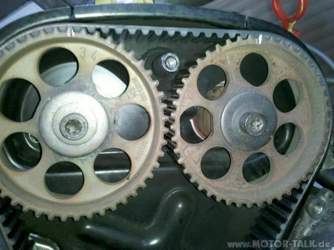

Kennt sich jemand wirklich gut mit ZR-Wechsel beim V6 aus? Batzen vielleicht?
Ich bin nach der Anleitung vorgegangen: http://www.car-selfrepair.de/workshop4/workshop4_index.htm
Und irgendwie traue ich der Sache nicht so ganz. Ich meine, wenn die Spannrolle doch Markierungen hat, warum muss man dann 3-4mm mehr spannen als angegeben und die Arretierwerkzeuge gehen jetzt zwar schön rein, aber 100% fluchten die Markierungen an der Zahnriemenabdeckung nicht mit denen an den NW-Rädern. Gehört das so? Bin mir da irgendwie nicht sicher, das ist ja alles so wischiwaschi, wie will man das 100%ig einstellen?
Übrigens hatte ich vorher anscheinend einen Zahn Versatz an der Einlassnockenwelle von Bank 2.

Die markierungen an der ZR-Abdeckung sind ja relativ ungenau. Hast du so eine Brille zum aufsetzen auf die Räder? Also das Arretierwerkzeug nehme ich nur um die Räder beim auflegen des ZR zu halten danach kommt das wieder in den Koffer und die Brille kommt zum einsatz nur mit der wird es wirklich genau. Mit der Spannrole ist das richtig so 3-4mm über Markierung.
Tue Dec 06 07:58:07 CET 2011    |    hades86
Ne, sowas habe ich nicht, braucht man das unbedingt oder gibt es da auch ein Maß, nachdem man vorgehen kann?
Wie sieht das denn aus mit den Umlenkrollen? In meiner Anleitung steht ja, dass man die auf 2 und 11 Uhr drehen muss und dann nachspannen, bis die Steuerzeiten stimmen. Das hat bei mir zum Ergebnis, dass die eine Rolle eher auf irgendwas zwischen 7 und 8 zeigt. Laut dem einen Bild in der Anleitung war das aber bei dem auch so, bevor er den ZR abgenommen hat. Hier: http://www.mv6.de/forum/viewtopic.php?f=13&t=2617&start=0 steht, die müssten in den vorgegebenen Positionen stehen (der mit dem ähnlichen Namen bin übrigens nicht ich).
Ohne Arretierwerkzeug (mein Selbstbau :D) verstellst du doch wieder die Kurbelwelle beim Spannen... war bei mir jedenfalls so, deswegen habe ich es dann beim 2. Mal draufgelassen.

Die seite ausm Link wird bei mir nich komplett angezeit (ka warum) von daher weiß ich nicht was dort steht, ich koppier dir ma die Anleitung vom T*S hier rein.
Aber ohne die Fühllehre wirds nicht wirklich genau und das Selbstgebaute Arretierwerkzeug der KW trägt auch ni grade dazu bei? Steht der 1. Zylinder wirklich im OT oder 2 crad davor oder danach?
Auf das Arretierwerkzeug der NWen (meinte ich heut früh) kann mann verzichten geht aber besser mit nur die KW sollte beim spannen und einstellen 100% im OT stehen und die Prüflehre KM-800-20 ist für eine korrekte einstellung im 2. Durchgang pflicht.
1. Durchgang:
Den Exzenter der Zahnriemen-Umlenkrolle (unten) in Pfeilrichtung (entgegen Uhrzeigersinn) drehen, bis die Spitze des Exzenters ca. in Position "2 Uhr" steht. Befestigungsschraube der Zahnriemen-Umlenkrolle (unten) festdrehen.
Zahnriemen-Umlenkrolle (oben) einstellen - den Exzenter der Zahnriemen-Umlenkrolle in Pfeilrichtung (entgegen Uhrzeigersinn) drehen, bis die Spitze des Exzenters ca. in Position "11 Uhr" steht. Zahnriemen-Umlenkrolle festdrehen.
Zahnriemen-Spannrolle lösen und Zahnriemen über Zahnriemen-Spannrolle an Exzenter (Innensechskant - Schlüsselweite 5) in Pfeilrichtung (entgegen Uhrzeigersinn) bis leicht gegen Anschlag überspannen und zurückgleiten lassen, bis ein Maß von ca. 1 mm entsprechend Bild 1 erreicht ist.
Befestigungsmutter der Zahnriemen-Spannrolle beidrehen.
Alle Fixier- und Einstellwerkzeuge entnehmen.
An der Befestigungsschraube des Zahnriemenantriebsrades die Kurbelwelle langsam und gleichmäßig zwei Umdrehungen (720 ° ) in Motordrehrichtung bis kurz vor OT-Punkt Markierung drehen.
langsamm weiter drehen bis dein net gebasteltes KW- arretierwerkzeug passt.
2.Durchgang
Prüflehre KM-800-20 auf die Nockenwellenräder "3" und "4" (Zylinder 2-4-6) aufsetzen.
Die Markierungen befinden sich vor den Markierungen der Prüflehre KM-800-20 (d. h. vor dem OT-Punkt).
Den Exzenter der Zahnriemen-Umlenkrolle (unten) in Pfeilrichtung (entgegen dem Uhrzeigersinn) verdrehen, bis die Markierungen (1) der Nockenwellenräder mit denen der Prüflehre KM-800-20 übereinstimmen - die Spitze des Exzenters steht nun ca. in Position "12 Uhr".
Befestigungsmutter der Zahnriemen-Umlenkrolle beidrehen und Prüflehre KM-800-20 entnehmen.
Erst wenn die Nockenwellenräder "3" und "4" (Zylinder 2-4-6) exakt eingestellt sind, darf mit dem Einstellen der Nockenwellenräder "1" und "2" (Zylinder 1-3-5) begonnen werden.
Prüflehre KM-800-20 auf die Nockenwellenräder "1" und "2" (Zylinder 1-3-5) aufsetzen.
Den Exzenter der Zahnriemen-Umlenkrolle (oben) in Pfeilrichtung (entgegen Uhrzeigersinn) verdrehen, bis die Markierungen der Nockenwellenräder mit denen der Prüflehre KM-800-20 übereinstimmen - die Spitze des Exzenters steht nun ca. in Position "9 Uhr".
Zahnriemen-Spannrolle lösen und an Exzenter (Innensechskant - Schlüsselweite 5) in Pfeilrichtung (entgegen Uhrzeigersinn) leicht bis Anschlag überspannen und zurückgleiten lassen, bis sich die Markierung (1) ca. 3 bis 4 mm über der Markierung (2) befindet. (Bild 2)
Zahnriemen-Spannrolle festziehen - Anzugsdrehmoment 20 Nm.
Zahnriemen-Umlenkrollen festziehen - Anzugsdrehmoment 40 Nm.
An der Befestigungsschraube des Zahnriemenantriebsrades die Kurbelwelle langsam und gleichmäßig zwei Umdrehungen (720 ° ) in Motordrehrichtung auf OT-Markierung drehen.
KW-arretierung erneut montieren. Mit der Prüflehre KM-800-20 die Einstellung aller Nockenwellenräder kontrollieren, gegebenenfalls Einstellvorgang, beginnend mit den Nockenwellenrädern der Zylinder 2-4-6, wiederholen

Mit dem Werkzeug für die KW kann man doch nicht 100% auf OT stellen, das hat Spiel, oder? Die Markierung habe ich schon so gestellt, dass sie gut fluchtet mit der an der Ölpumpe. Das macht man bei den Vierzylindern doch auch nicht anders.
Diese Brille wäre ja dann das einzige Teil, was ich bräuchte, aber die will mir anscheinend keiner ausleihen. Krieg ich die Maße von dem Ding irgendwo her? Dann könnte ich mir die aus nem Streifen Plastik doch auch selbst bauen, oder?
Zur Not muss ich halt doch so nen blöden Kasten kaufen. Wäre aber ärgerlich, weil ich den "Kleinen" schon habe, daher habe ich nämlich auch die Blockierwerkzeuge für die NWs.

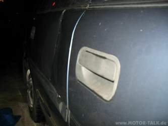

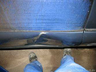

Mein Vecci ist hin, es ist mir ein Bauzaun ins / aufs Auto gefallen. Denke es ist ein wirtschaftlicher Totalschaden.
Jetzt zum Guten: Es ist lediglich das rechte Fallfenster hinten und die Tür hinten rechts hinüber!
Er wird also weiter leben! Vericherung ist der Schaden gemeldet und er wird definitiv repariert!

Also das Werkzeug um die Kw zu Arretieren (das orginale) passt 1a und hält die KW im OT fest.
Die Brille nachzubauen halte ich auch für sehr ungenau, sie muß zu 100% in die NW-Räder reinpassen (ohne Spiel) und die Markierungen dort müssen im richtigen Winkel Stehen.
Wie will mann die NW ordentlich einstellen wenn die KW nicht richtig im OT steht?
Die Markierungen an den Rädern mit denen an der Verkleidung einzustellen halte ich für zu ungenau, klar er wird sicher laufen aber stimmt die Leistung auch?
Also wenn die Umlenkrollen nicht auf ca 12 bzw 9 Uhr stehen ist was faul.

Naja, ich werde das jetzt so machen. Extra kaufen werde ich mir den Koffer mit Sicherheit nicht. Die KW nach der Markierung an der Ölpumpe ausrichten und das NW-Werkzeug baue ich nach. Die Kerben sind 117,70mm auseinander. Ich habe sogar ne Kopie von dem Ding ;)
Allzu akribisch muss man da auch nicht sein, denke ich. Nach ein paar Km ist der Riemen sowieso wieder gelängt und dann stimmt es schon nicht mehr auf dem Millimeter genau. Dass ich vorher anscheinend sogar nen Zahn Versatz hatte, habe ich schließlich auch nicht gemerkt.
