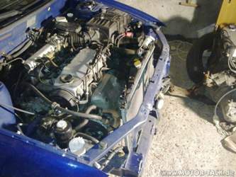

So,der Rote Schlachtlancer ist nur noch ein Gerippe,mein Keller ist voll:D
Habe heute mit dem Wiederaufbau des blauen Lancers begonnen,Aktion "gerade ziehen" ist abgeschlossen und die Spaltmaße können sich sehen lassen,sie sehen aus wie vorher,morgen kommt mein Schweisspunktbohrer,dann wird der kaputte Träger ausgebohrt,der neue ausgebohrt und angepasst:)
Dann warte ich nur noch auf den Schweisser.....

@blue
na das hat wohl nicht geklappt mit dem lancer die wand rausreißen :D
wegen dem spaltmaß würde ich einfach nen lada zeichen draufkleben.:D
schaut doch schon ganz gut aus.

Fri Dec 30 11:55:33 CET 2011    |    blue vectra th
Die Spaltmaße stimmen akkurat,habe ich mit dem Messchieber nachgemessen,Lichtemaß von den jeweiligen Seitlichen Trägern stimmen,sowie die beiden Maße von der spritzwand zum Frontträger,lediglich die Wölbung der Kotflügelspitze vorn rechts steht etwas mehr nach unten,die muss ich noch zurechtbiegen,jedoch muss erst der neue Träger rein um den anzupassen:)

Es ist vollbracht,der Schlossträger ist eingepasst und der kleine Träger für die Motorhaubenentriegelung auch,alles noch schön entrosten(der Rote hat schon etwas gegammelt) und dann bräuchte ich jemanden mit nen Schweissgerät!!
