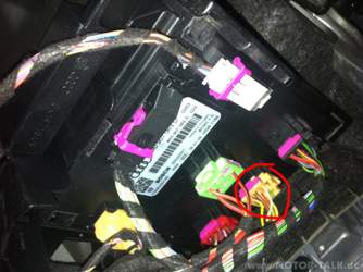

Leitung (3 Adern) von dem Einschub MMi zum Sicherungskasten ziehen; dabei bin ich hinter dem Kombiinstrument her gegangen- von dort aus zum Sicherungkasten und eine Leitung zum Bordnetzsteuergerät
Leitungen nach unten stehendem Belegungsplan verlegen und anschließen

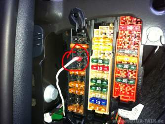

Belegung des DS-Tasters :
Pin 1 : Dauerplus – Sicherungsträger 2 SD2 // Sicherungskasten Fahrerseite - am Träger wo Dauerplus ist // oder Beifahrerseite
Pin 2 : Verbindung 2 Lin-Bus --> Bordnetzsteuergerät Pin 4/16b Steckerverbindung 16 fach (brauner Stecker *C*); dieser Pin ist je nach Ausstattung schon mal belegt, dann einfach das Kabel parallel auflegen  !
Pin 3 : Masse (Mitteltunnel Sammelpunkt) /oder Wahweise Massepunkt hinter der A-Säulenunterverkleidung / -Alternativ braunes Kabel an der Fussraumbeleuchtung
(auf saubere Verbindungen achten!!!)

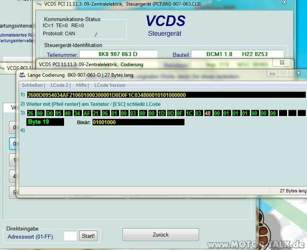

Die Codierung und Freischaltung von Drive Select im Bordnetzstg und im Mmi (hidden Menu) - auch für FACELIFT MODELLE  :
-BordnetzStg 09
Byte 7, bit 5, von 0 auf 1
Byte 8 Bit 0 von 0 auf 1 - Motor und Getriebe (im Dynamic Modus das getriebe auf "S" geschaltet // nur bei Automatik
Byte 8 Bit 1 von 0 auf 1 - für Lenkung (bei SERVOTRONIC)
Byte 8 Bit 2 von 0 auf 1 - Motor
Byte 8 Bit 3 von 0 auf 1 - Dämpferregelung (muss natürlich dann auch vorhande sein)
Byte 8 Bit 4 von 0 auf 1 - Dynamic Lenkung
Byte 8 Bit 5 von 0 auf 1 - Sportdifferenzial
Byte 17, bit 7, von 0 auf 1 // nur bei Mmi 3G/2G/3G+ - Individual Modus freigeschaltet
BYTE 19 BIT 6  (WICHTIG !! damit funktioniert erst die Beleuchtung des DS-Tasters richtig ; NICHT FÜR FACELIFT MODELLE)!

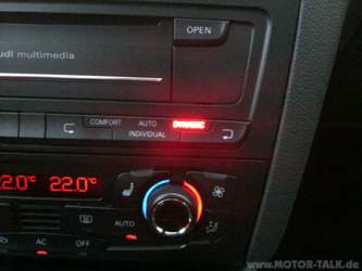

Vielen Dank erstmal für deinen Beitrag habs bei mir verbaut und funzt!
Das einzige was bei mir ist die Beleuchtung ist bei meinem DS Schalter ist
nicht gelb sondern leuchtend Rot!(Für die gewählte Einstellung)
Hab den Schalter für den Rechtslenker verbaut und wenn ich Byte 19 Bit 6 setze leuchtet bei mir die Standlichtbeleuchtung schon bei zündung ein Ohne Standlicht-wenn den Bit wieder auf 0 setze geht zwar die Beleuchtung mit Stnadlicht aber nur für die Auswahltasten ist das normal??
Sonst läuft alles und kein Fehler
LG
Michael
Wed Jun 20 17:31:21 CEST 2012    |    Scotty18
ist normal und auch nicht änderbar ^

ich tue mich aber aktuell schwer, den pin 2 anzulegen, wo ist denn genau das bordnetzsteuergerät 16b? weiter hinten?
danke für deine hilfe, nam
Tue Aug 07 06:18:45 CEST 2012    |    Scotty18
natürlich müssen diese verlängert werden! ich mache sie immer ca 1.5m lang; das reicht bis zum sicherungskasten/masse/bordnetz.
den stecker findest du ebenfalls am bordnetz- seitlich nach aussen hin zeigend...
- das kabel bzw. pin 4 ist IMMER belegt!
gruss andy

andy, danke noch mal für den hinweis. habs jetzt hinbekommen, hatte jetzt auch mal ne taschenlampe am start und konnte es mir mal genauer ansehen. funzt super :-) danke, nam
Wed Aug 08 22:02:19 CEST 2012    |    Scotty18
bei dir ist byte 19 bit 6 nicht gesetzt- daher die beleuchtung funktioniert nicht richtig ...

Sun Sep 16 16:17:40 CEST 2012    |    waschbecken
danke für die Anleitung, jedoch bräuchte ich Hilfe bei der Verkabelung des DS Schalters.
ich habe bei mir Radio Concert, MJ2009.
Den DS Schalter für die Mittelkonsole habe ich bereits eingebaut, Codierung ist auch drinnen, doch klappen tut's noch nicht.
Mein Fehler war wohl die elektrische Verkabelung. In deiner Anleitung schreibst du PIN1 auf Sicherungsträger 2 SD2. Was bedeutet das genau?
Ich habe dazu einfach einen Stecker in den Sicherungskasten direkt gesteckt. Das mag natürlich das BSTG nicht :-(
01516 - Klemme 30 links

Als Masse habe einfach einen Metallteil genommen und dort mein Kabel mit Kabelschuh verschraubt. Kannst du mir genau beschrieben, welchen Massesammelpunkt man in der Nähe des Sicherungskasten nehmen könnte?
Weiters war bei mir PIN4 des hellbraunen Bordsteuersteckers nicht belegt. Folglich habe ich diesen mit dem PIN2 des DS Schalter verbunden. Das sollte hoffentlich so stimmen.

PS: Bite 19 Bit6 im 09er habe gesetzt siehe screenshot
Sun Sep 16 16:53:31 CEST 2012    |    Scotty18
Der pin 4 am BORDNETZ ist immer belegt! da hast du den falschen stecker genommen- der richtige liegt zur fahreraussenseite ! 16 Polig.
Sicherungskasten = wo ist eigentlich egal- es muss DAUERPLUS drauf legen
MAsse an der Karosse oder unten an der A-Säule an der MAsseverteilung
Byte 19 bit 6 ist für die Beleuchtung - das ist korrekt
Byte 17 bit 7 muss NICHT codiert werden bei dir
gruss andy
Mon Sep 17 13:51:12 CEST 2012    |    waschbecken
Hi Andy,
danke für die Info.
Ok, dann suche ich heute Nachmittag nochmals den richtigen Stecker.
Ich poste mal dann ein Bild, welcher Stecker ich nehmen würde. Lt. deinem Bild ist der Stecker eher schwarz als braun, oder ist dieser dunkelbraun? :-)
Den Dauerplus hätte ich mir am Sicherungskasten ausgesucht, zumindest. messe ich hier 12V. Ist es wichtig hier einen Steckplatz zu nehmen, wo bereits eine Sicherung drinnen ist?
Danke,
Dietmar
Mon Sep 17 14:11:32 CEST 2012    |    Scotty18
Der Stecker in hell Braun
Mon Sep 17 19:15:41 CEST 2012    |    waschbecken
so habe mal ein paar Bilder gemacht und rot umrandet, welcher Stecker ich glaube mit Pin4 zu belegen.
Wie gesagt, bei diesem Stecker ist der nicht dran.
Aber mir ist aufgefallen, dass die Pinlitze nicht ganz drinnen ist somit der Kontakt nicht da war.
Bzgl. Dauerplus habe ich es wie am Bild gemacht. Sieht zwar diletantisch aus, ist mir aber auf die Schnelle nix besseres eingefallen.
Passt das so?
Mon Sep 17 19:20:46 CEST 2012    |    Scotty18
ganz unten LINKS im bild ist der richtige braune!
Tue Sep 18 22:09:03 CEST 2012    |    waschbecken
Cool, danke für die Info.
Hab nun den richtigen PIN4 am richtigen Stecker erwischt.
Nun leuchtet der DS Taster. Wobei im Fehlerspeicher steht noch, dass der Schalter nicht erkannt wurde.
Ich schätze, das hängt damit zusammen dass mein Schalter erst bei Zündung Spannung bekommt (anscheinend kein Dauerplus).
Bedeutet dass, das das Steuergerät bereits nur beim Schlüsseleinstecken einen Check durchführt?
Ich check sonst nochmals, ob ich einen Dauerplus am Sicherungskasten finde.
Ob DS nun korrekt arbeitet muss ich noch ausgiebiger testen. Nachdem bei mir nur Lenkung und Gaspedal veränderbar ist, fällt mir am ehesten die Lenkung auf.
Tue Sep 18 22:29:52 CEST 2012    |    Scotty18
richtig, deiner wird auf zündungsplus liegen !
auf zündungsplus funktioniert er genau so - findet nur durch die latenz den schalter beim hochfahren nicht
gruss Andy
