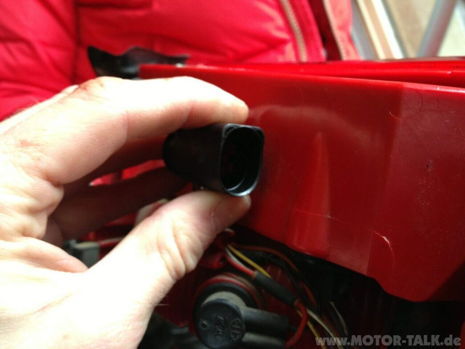

Audi A5 Cabrio - Umbau auf LED Rückleuchten (Vor Facelift)
Benötigte Teile :
Rückleuchte Aussen links
Rückleuchte Aussen rechts
Rückleuchte Innen links
Rückleuchte Innen rechts
Stecker :
2x 1J0 973 714
2x 3B0 972 722
11x 000 979 019 EA
Die Adpater wurden selbst angefertigt; dabei wurden die org. Stecker abgeschnitten und gegen die neuen mit passenden Pins ersetzt.
Zudem muss eine Leitung von den Äußeren Leuchten zu den Inneren gezogen werden.
Eine Belegungs Anleitung gibts u.a. hier :
http://www.motor-talk.de/.../...leuchten-bei-dem-audi-a5-t4384191.html
Einbau und Montage vor Ort - Einfach via Pn Melden ,
weitere Fotos zum Umbau :
https://www.facebook.com/VagDiagnose
Gruss Andy

Wie wäre es mal mit RICHTIG lesen! das sind org. LED Rückleuchten vom VorFacelift !
daher org. audi Leuchten und keine LED Birnen- sollte man aber wenn man sich ein wenig mit audi auskennt auch sehen ...
Die Leuchten wurden vom Kunden angeliefert, daher auch eine defekte dabei, diese wird von ihm noch ausgetauscht. Ich habe nur den umbau selbst gemacht
