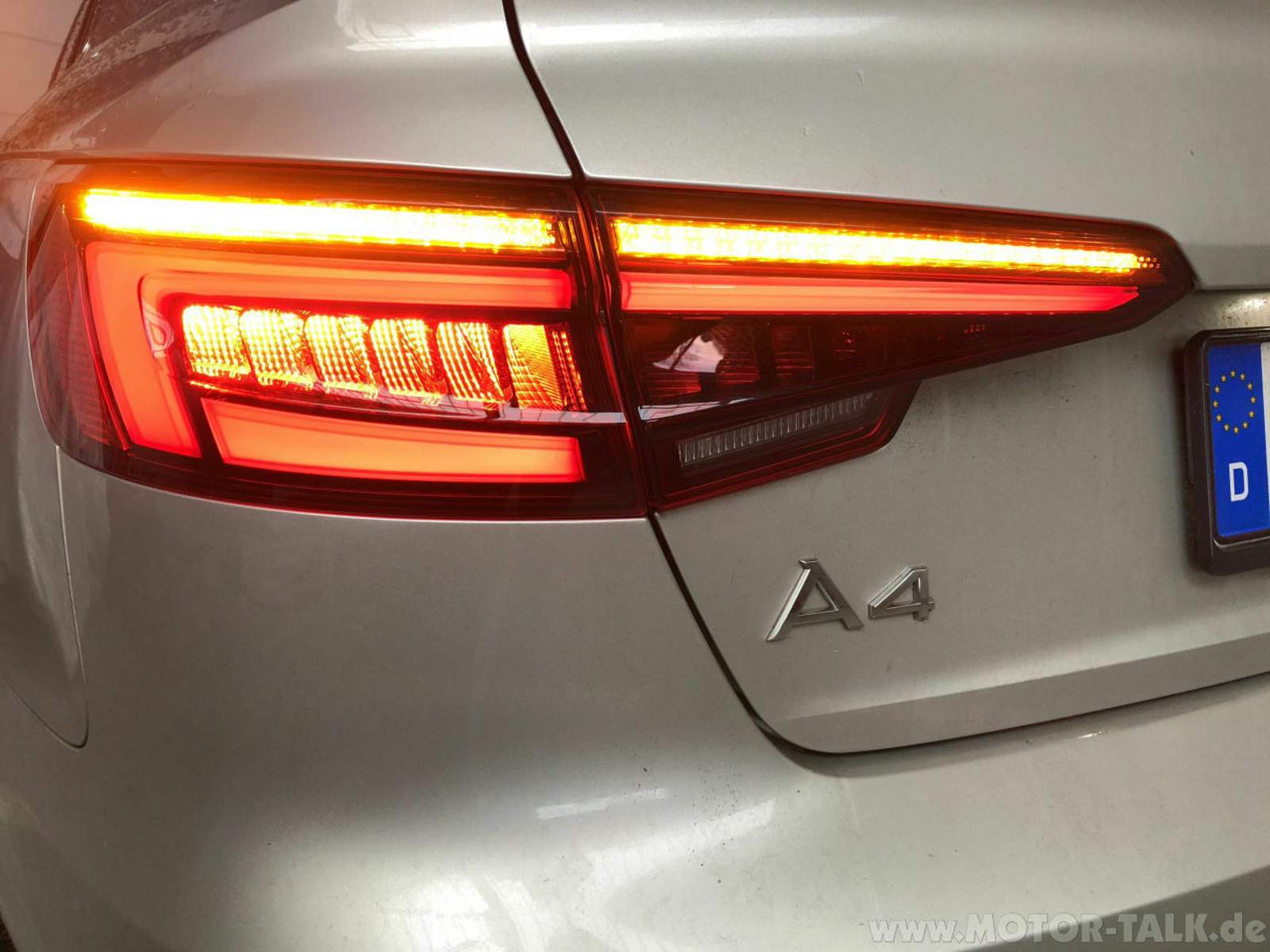

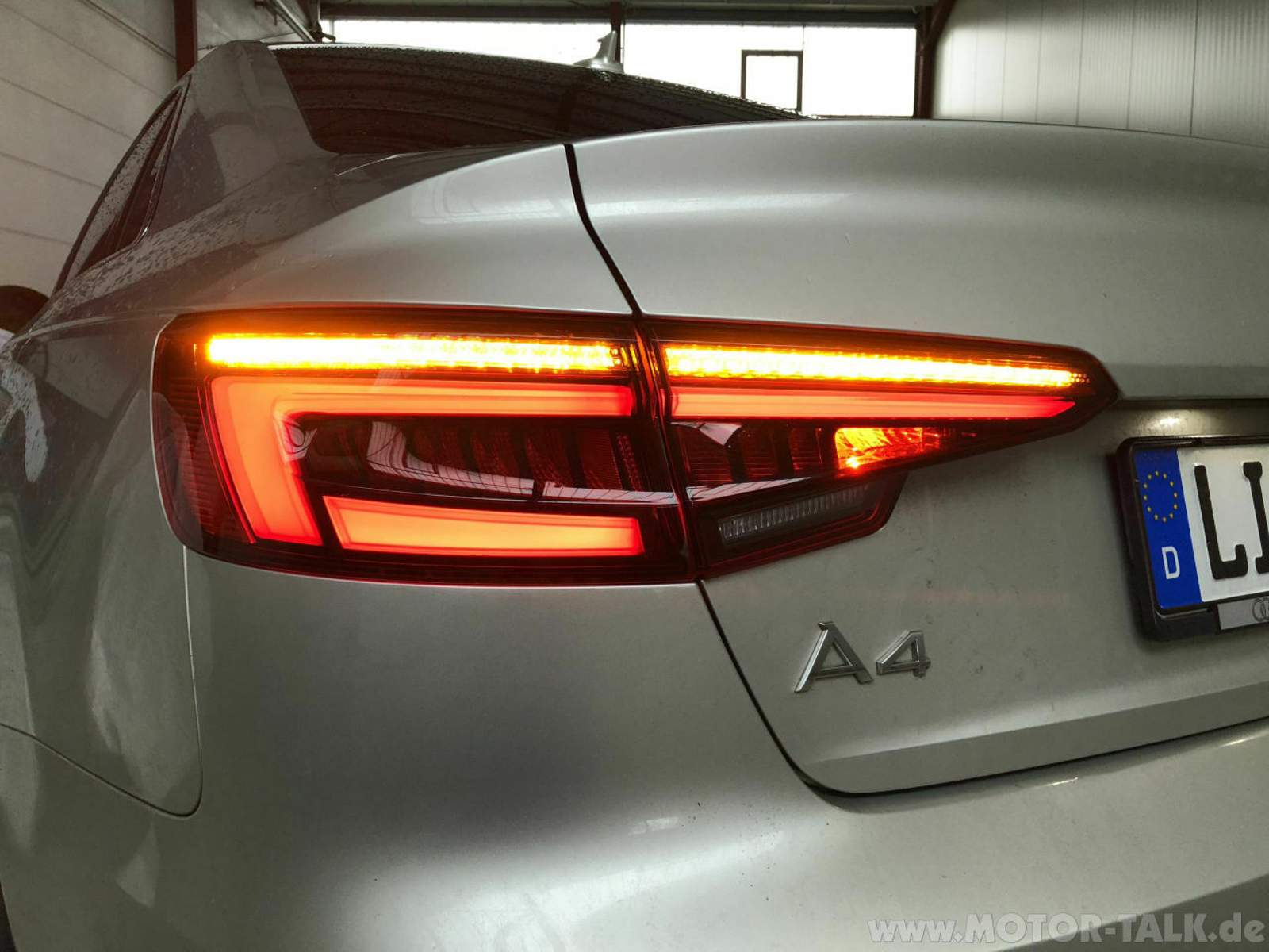

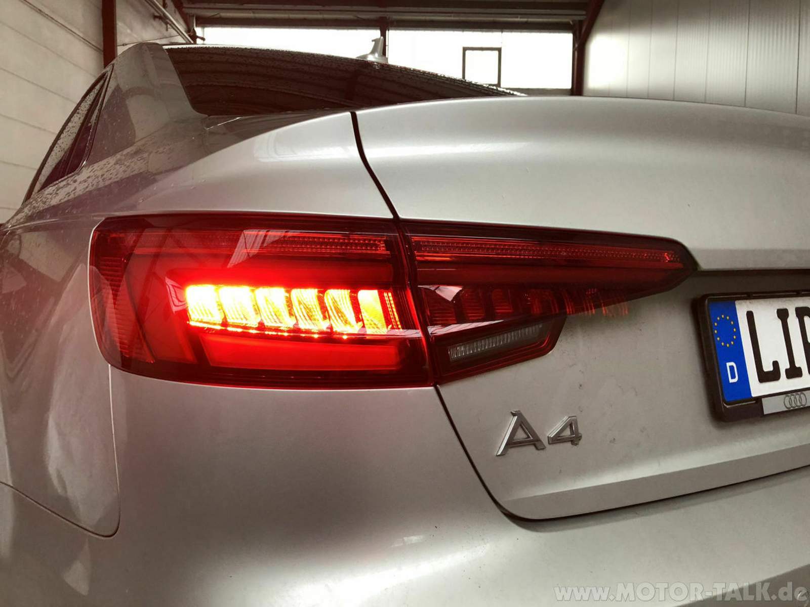

dAudi A4 8W sowie Audi A5 (neues Modell) - Nachrüstung von Halogen Rückleuchten auf LED Rückleuchten
inkl dynamischen Blinker - Variante org. Audi
Was wird benötigt:
neue Rückleuchten (org. Audi; kein Zubehör)
- dabei ist hier darauf zu achten die richtigen Rückleuchten zu bestellen
es gibt Unterschiede
Avant
Limo
Sportback
Cabrio/Coupe
ab Mj 2018 wird eine etwas dunklere Variante angeboten; hier haben sich die Teilenummern beim A4 A5 ebenfalls noch einmal geändert
Adapter Halogen auf LED
inkl Module für das dynamische Blinken
- Adapter sowie Module kann ich anfertigen bzw anbieten; einfach hier unter PN Kontaktieren
oder unter
Bestellung
Mail
Einbau ist innerhalb 1.5std erledigt
die alten Leuchten werden dabei demontiert;
Heckklappenverkleidung demontieren
Module / Adapter aussen wie innen P&P dazwischen stecken
Kabel von links aussen nach links innen zur Leuchte ziehen
das gleiche auf der Rechten Seite ;
Kabel verbinden an Hand der beiliegenden Anleitung
Abschließend muss das BCM2 neu parametriert werden; hierfür wird VCP benötigt
biete ich im REMOTE set an
bzw vor Ort bei mir
45770 Marl
oder 48653 Coesfeld
