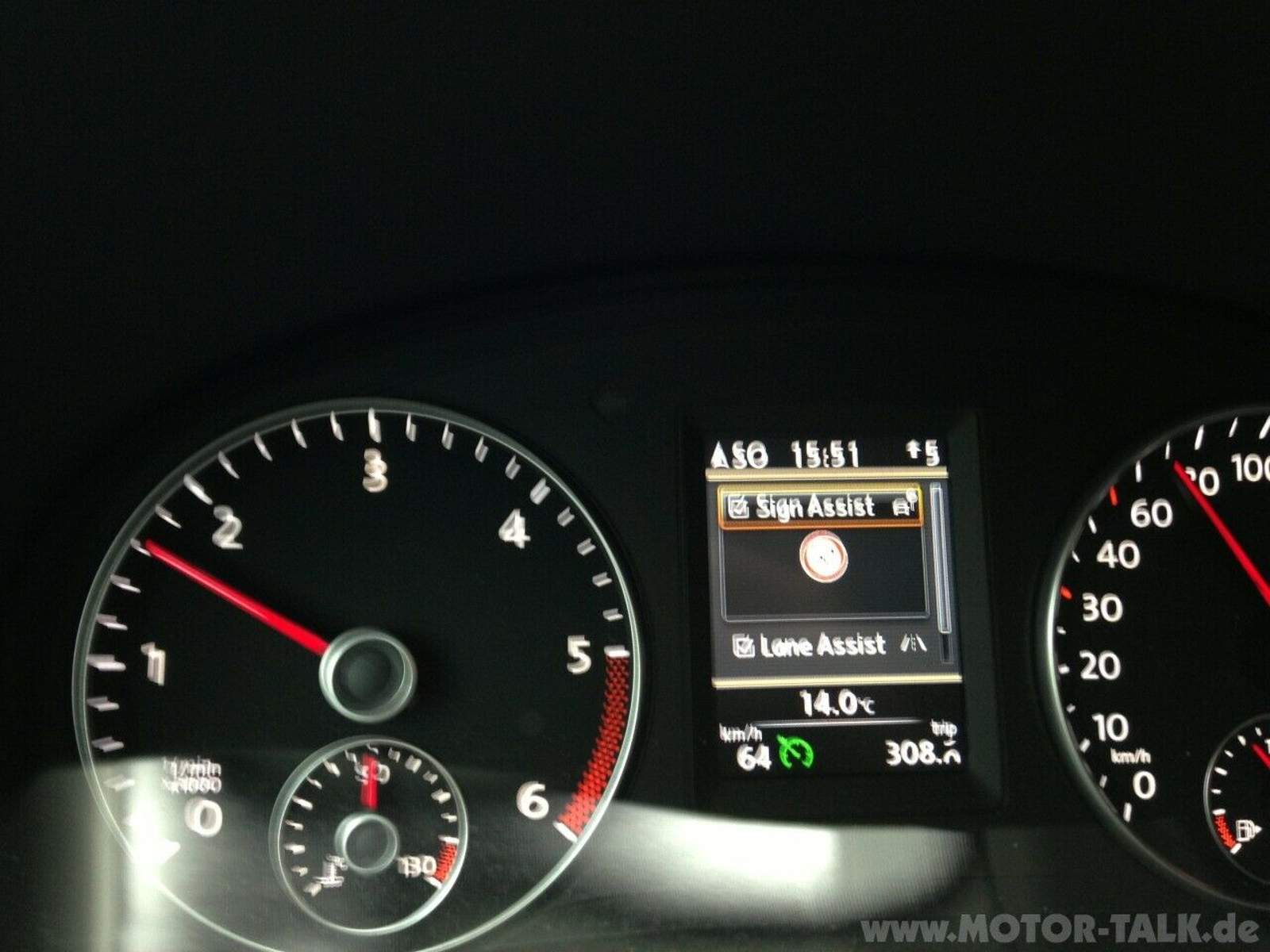

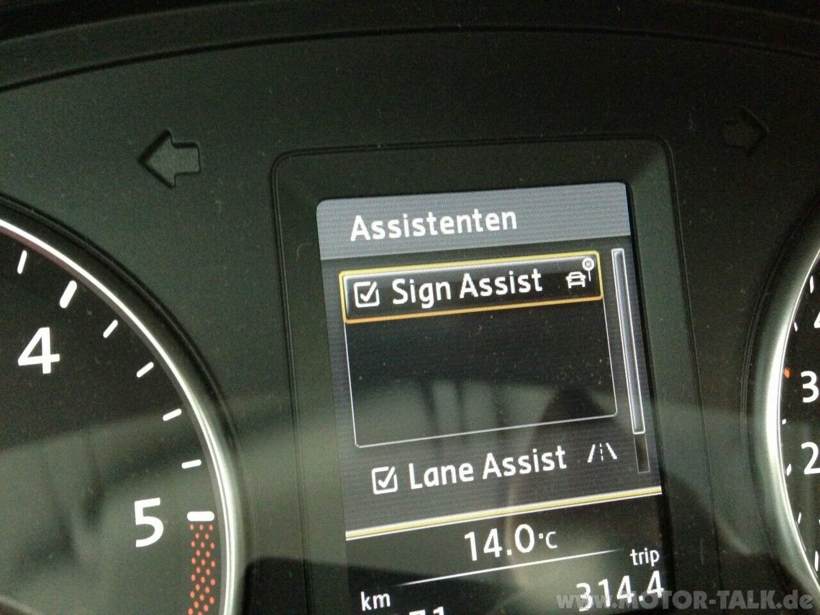

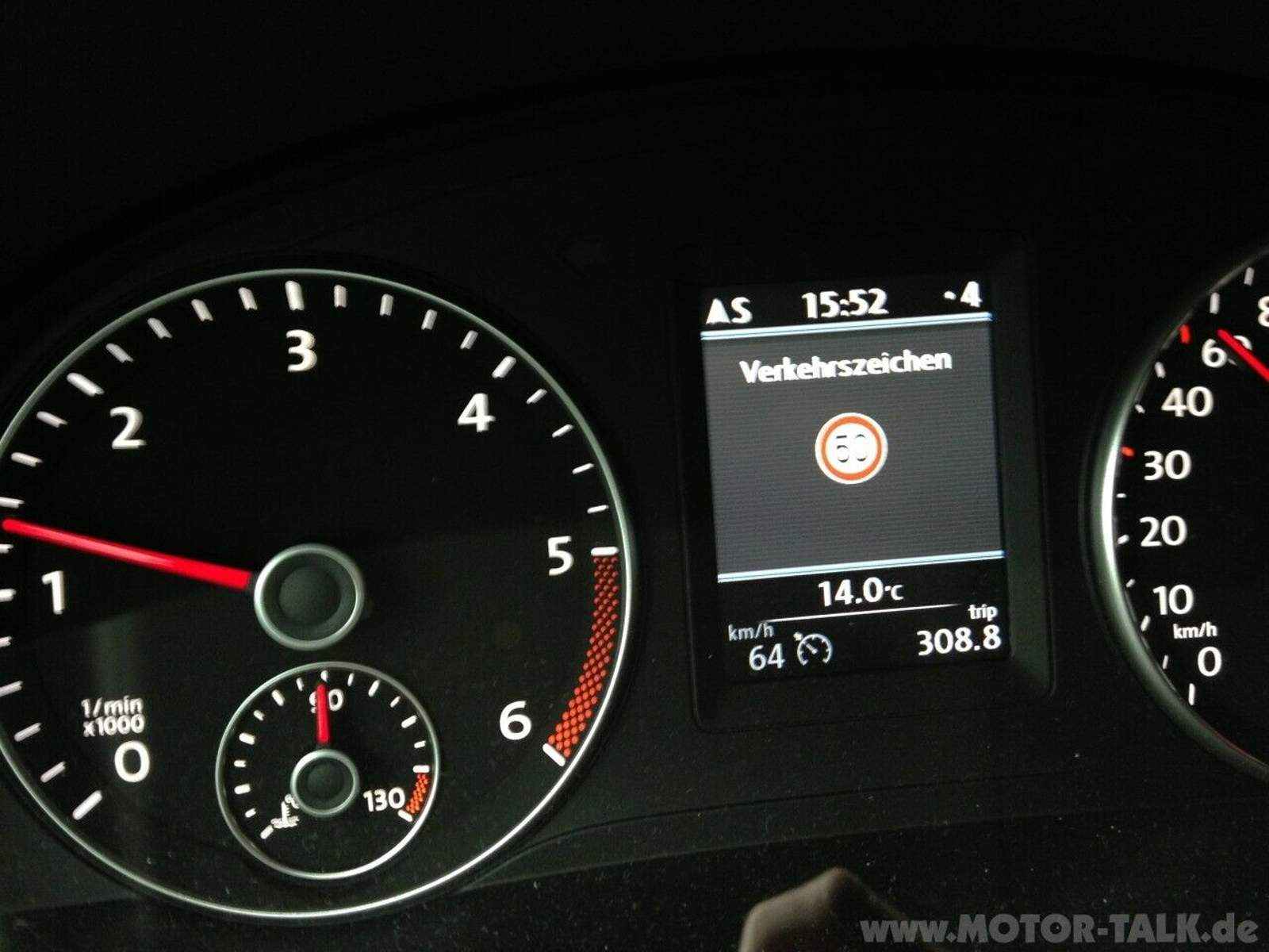

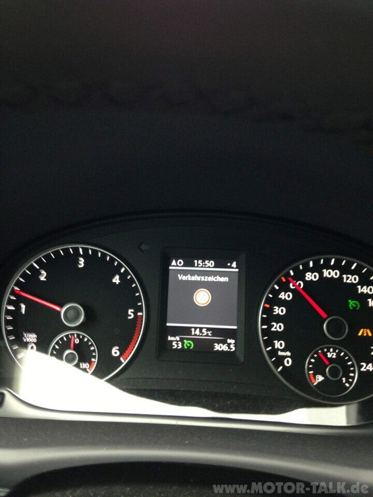

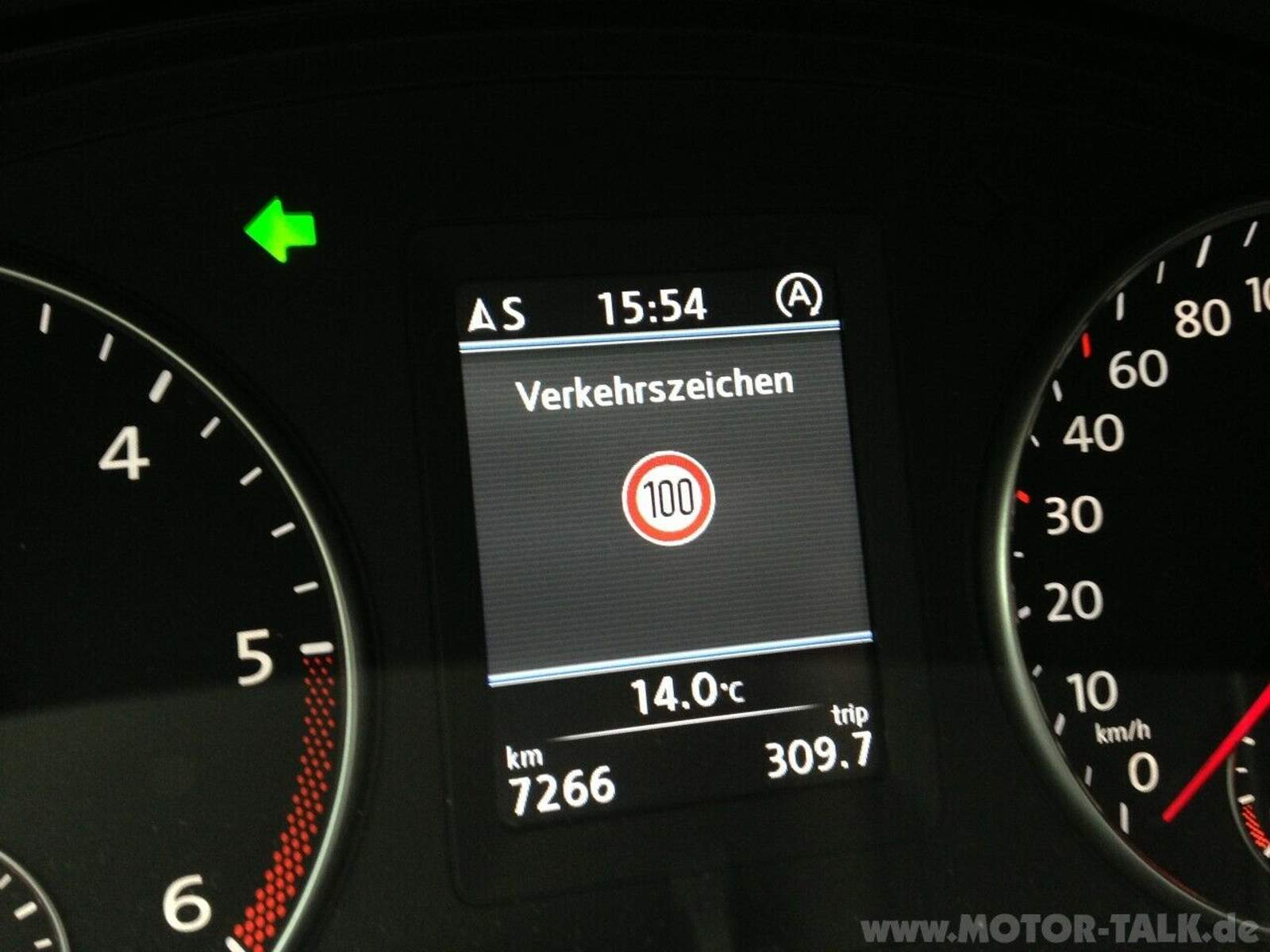

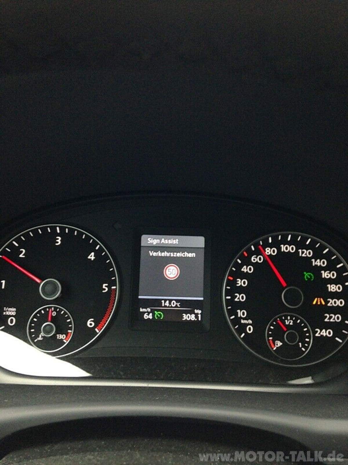

Nachrüstung der Verkehrszeichenerkennung beim Touren / Passat 3C
möglich bei jedem Touran / Passat ab MJ 2012
vorraussetzung :
ACC und SideAssist verbaut
Codierung :
Stg 5A-Kamera
auf :
Byte 1
auf HEX 01
Address A5: Frt Sens. Drv. Assist (R242) Labels: None
Part No SW: 3AA 980 654 D HW: 3AA 980 654 A
Component: MFK_Gen1 H09 0300
Serial number: 0193445450
Coding: 010101000102020E0200000001000000

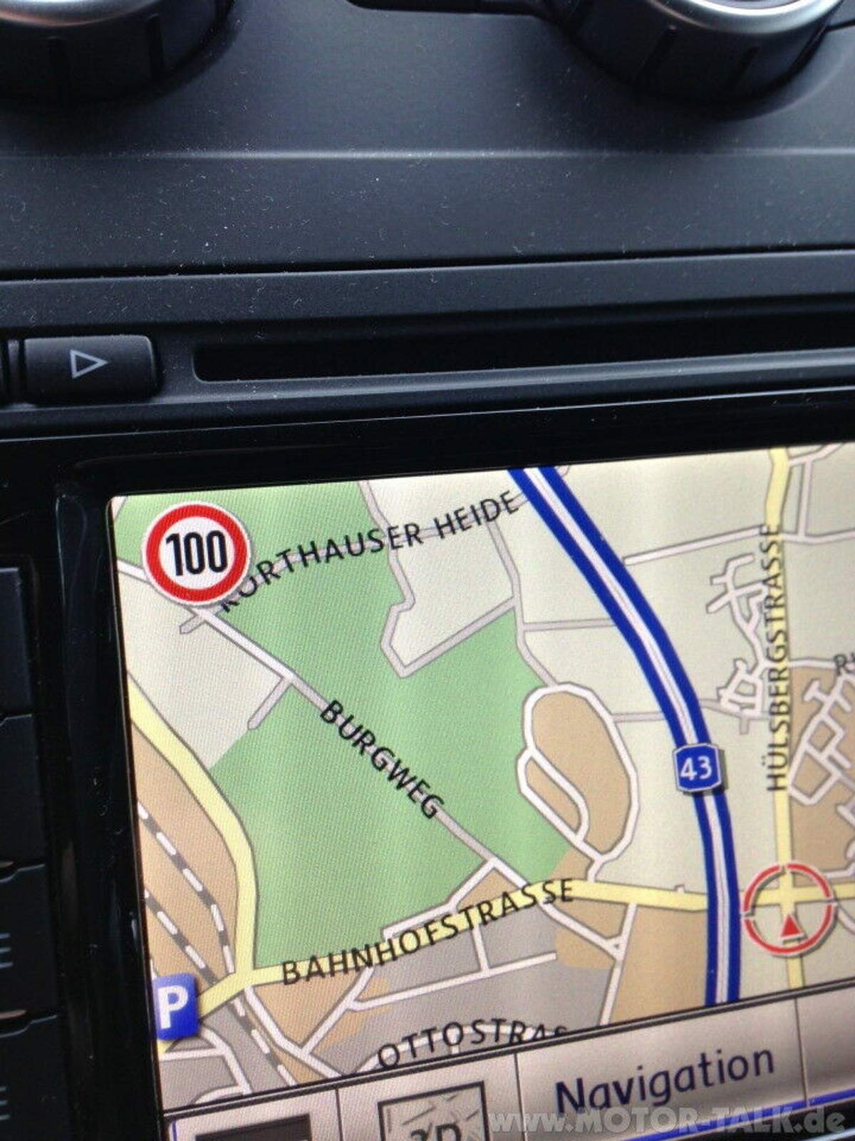

zudem das RNS auf VZE erkenne codieren
-fertig
weiteres unter :
Codierung vor Ort in 45770 Marl möglich
https://www.facebook.com/AsDiagnose
gruss
Andy

bei Voraussetzungen muss noch ergänzt werden:
fest eingebautes, dafür geeignetes Navigationsgerät von VW: dies wären alle RNS 510 sowie RNS315 ab KW 22/112 (MJ 2013, SW03xx), alle Angaben ohne Gewähr.
Ohne Navi geht leider nix, obwohl es auch nur im KI angezeigt werden könnte, hab es mehrfach probiert/probieren lassen.... 🙁
ACC ist nicht zwingend von Nöten, man braucht nur die Kamera im Spiegel. Bei mir wäre es (mit Navi) aufgrund des DLA gegangen. Auf dem gleichen Weg konnte ich auch den Lane Assist freischalten, der war werkseitig nicht aktiviert. Bestellt war nur der Fernlichtassistent.

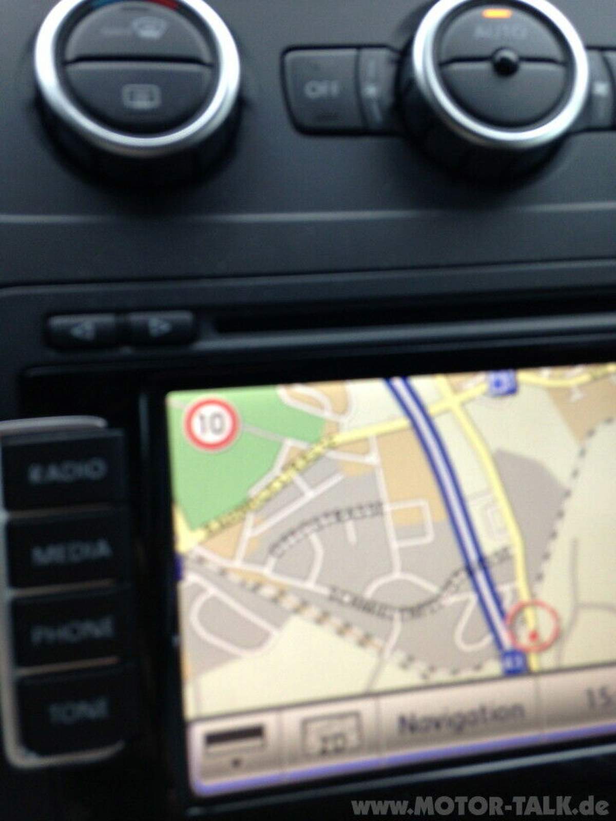

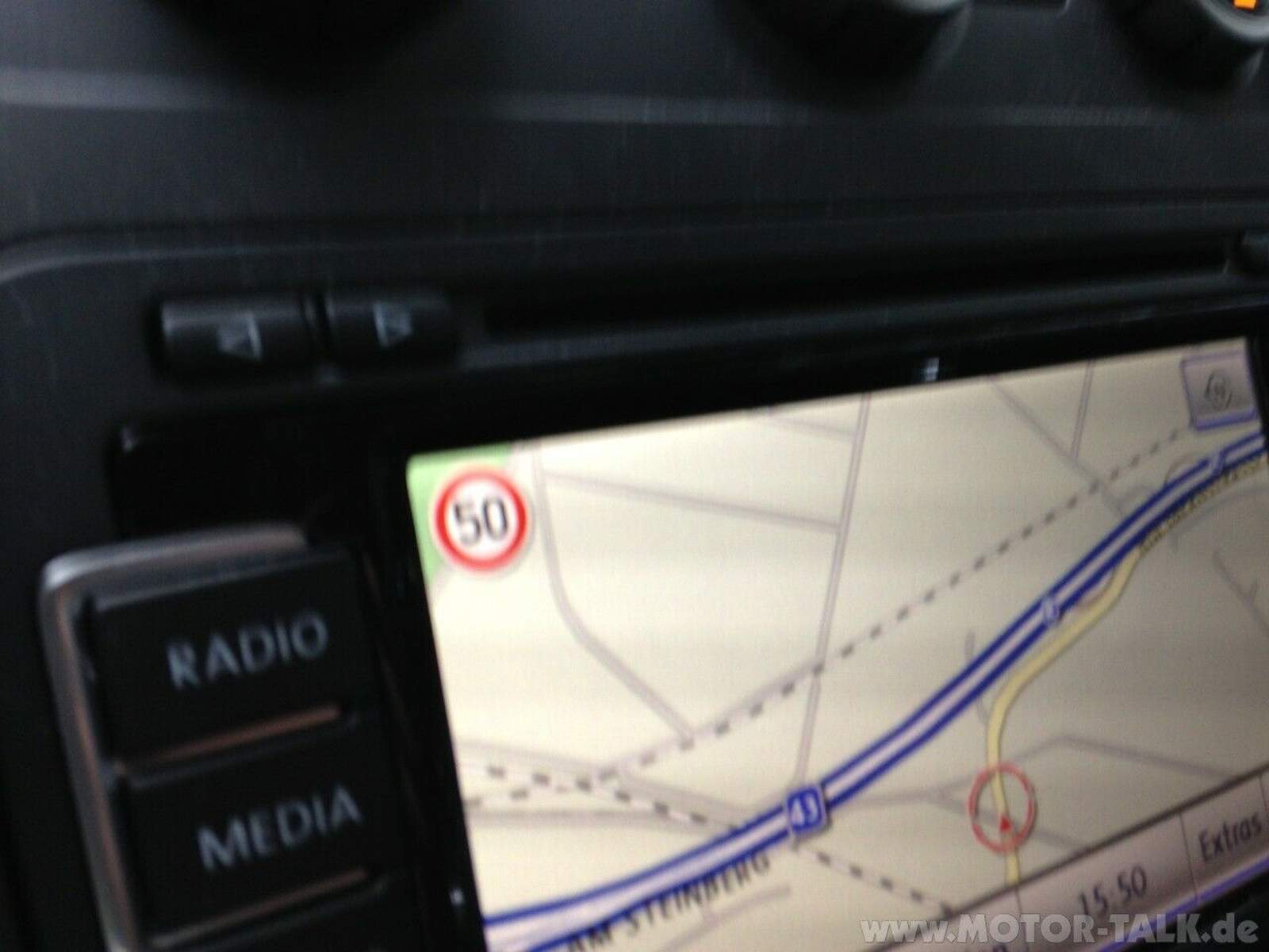

So, hatte Freitag einen User bei mir mit einem 2012 Touran und einem nachgerüsteten RNS315 mit dem Wunsch nach VZE. Das RNS wurde von einem VW Händler nachgerüstet da bei der Zusammenstellung des Autos das RNS 4 Monate Lieferverzögerung hatte, daher war auch kein VZE möglich.
Als ich VZE codieren wollte stellte ich erst mal fest das zwar das RNS verbaut aber nicht codiert war. Nachdem das RNS codiert und die Fehler gelöscht waren habe ich dann die Kamera A5 codiert. Nach der Codierung war dann im RNS Menu die VZE vorhanden und auch alle Einträge und Funktionen im MFA waren da.

Ich habe in der Kamera lediglich den Byte 1 verändert, ist ja dank 12.12. alles schon vorgegeben. Im Navi war VZE bereits aktiv, bzw. das betreffende Bit muss gesetzt werden um VZE zu deaktivieren.
Der Witz ist ich habe nun in einem anderen Beitrag gelernt das die RNS SW noch gar kein VZE kann, was dann wohl die Ursache für die fehlende Kommunikation darstellt.
Fri Oct 25 17:50:46 CEST 2013    |    Nico392
Kleiner Beitrag zum Thema😉 Habe vorhin erfolgreich den Lane Assist inkl. Tausch vom Gateway und Kamera nachgerüstet. VZE und Fernlichtassistent funktionieren nun auch. 🙂

Deine Antwort auf "VW Touran / Passat Verkehrszeichenerkennung nachrüsten"
