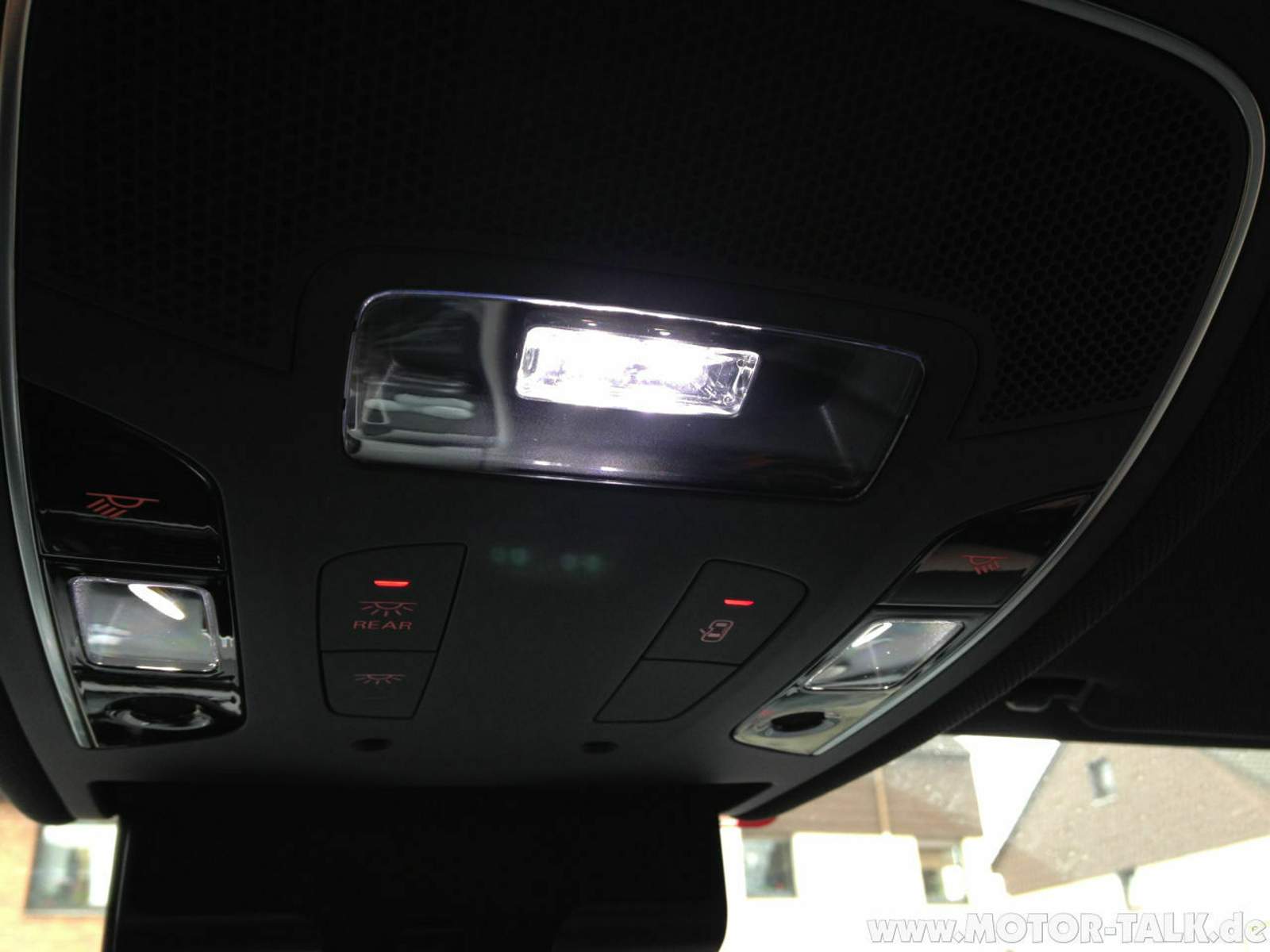

Umbau eines Audi A6 4G auf Full LED Frontschweinfer
inkl. LED Deckenleuchten + Fondbeleuchtung + Leseleuchten
Was wird für den Umbau benötigt :
*Ausgangssituation ; A6 mit Xenon OHNE Kurvenlicht
Full-LED Frontscheinwerfer EU - Rechtsverkehr 2x
neues Bordnetzsteuergerät ; laut ETKA das letzte gültige was als Ersatz vorgeschlagen wird für das verbaute Bordnetz;
*neues ALWR Stg (nur bei Fahrzeugen MIT Kurvenlicht)
Adaptersatz Scheinwerfer
Arbeit :
Demontage Front
Ausbau der alten Scheinwerfer
Einbau der Adapter + Verlegung der Kabel in den Innenraum ; hier eignet sich der Weg durch den Spritzwasserkasten -von da aus gelangt man in den Innenraum zum Bordnetz
Anschluss der Leitungen am Bordnetz
Einbau der LED Scheinwerfer
Montage der Front
Auslesen der alten Daten aus dem bestehenden Bordnetz
neues Bordnetz einbauen Codieren + Anpassen
Freischaltung Komponentenschutz Bordnetz
Codierung Fernlichtassistent (sofern vorhanden)
Codierung ALWR Stg
Grundstellung Scheinwerfer
Lichttest
Codierung vom Bordnetz :
- diese ist Abhängig vom verbauten Scheinwerfer (A7 hat eine Unterschiedliche Codierung)
sowie den jetzt verbauten Scheinwerfern
fertig
Grobe Einbauzeit ca. 8 std inkl. aller arbeiten
