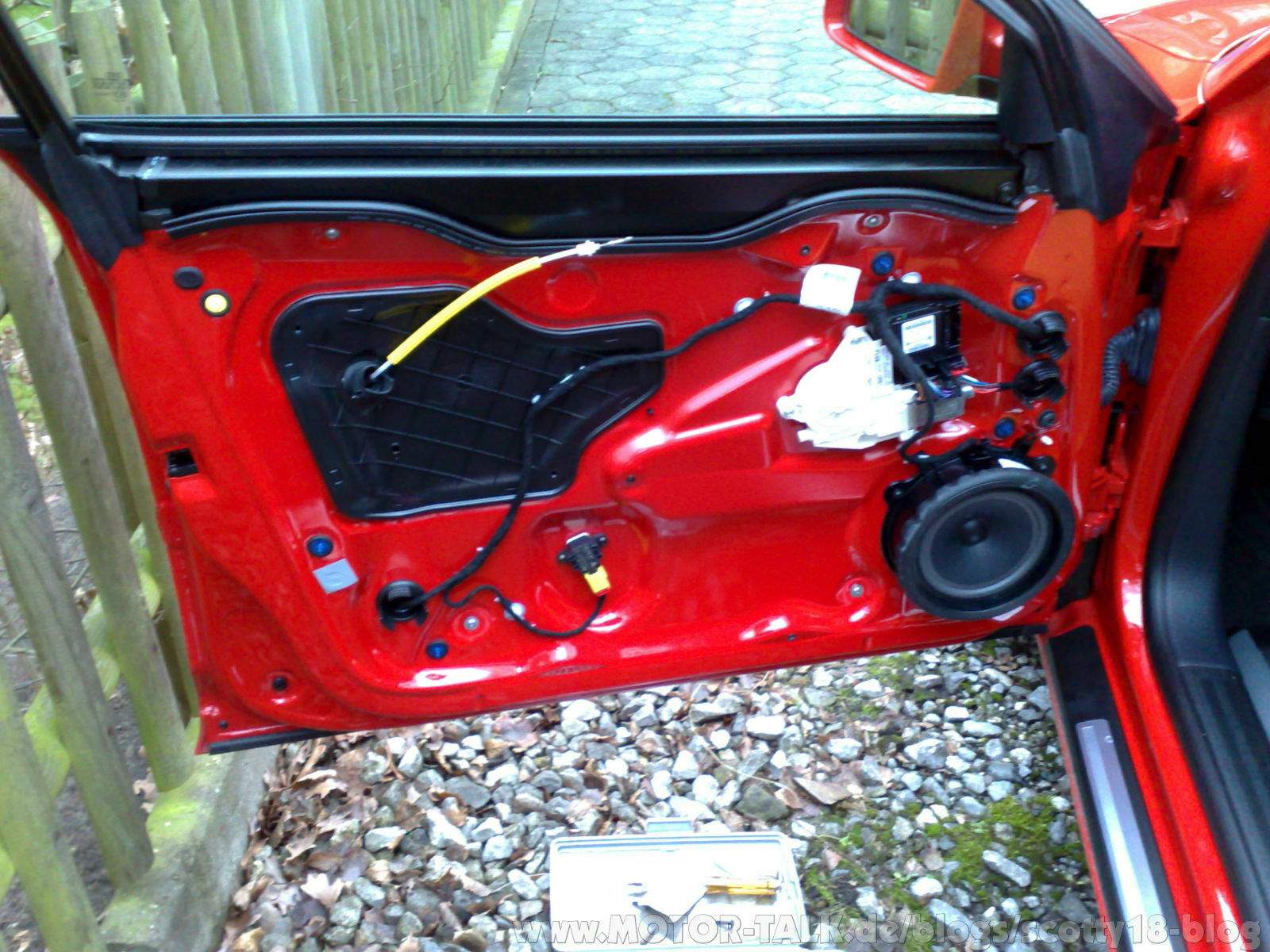

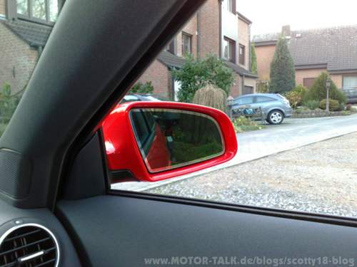

Die Spiegel habe ich mir bei Ebay besorgt (70€ inkl.Versand) ...  da ich bereits elektrisch anklappbare Spiegel ab Werk habe sind die Kabel im Spiegelgehäuse bis zum Türsteuergerät bereits gezogen ...
Die Spiegel blenden ab sobald sie an einer Spannung von 1,2V + anliegen : Diese Spannung erhällt man von PIN 4 am Innenlichtspiegel!
Zuerst habe ich den Innenlichtspiegel demontiert (einfach die Verkleidung am Spiegel entfernen und dann den Spiegel gegen den Uhrzeigersinn drehen) danach sieht man am Stecker den PIN 4 und kann dort die +1,2V bei "abblende Funktion" abgreifen [ Der Spiegel blendet nur ab wenn auf der anderen Seite der Lichtsensor ein Signal "DUNKEL" gibt ; diesen ggf. zu testzwecken abkleben] ..
Danach habe ich die Türverkleidung rechts und links demontiert (beim Sportback sind dazu 3 Torx schrauben zu lösen) ... Dahinter sieht man dann am Türsteuergerät einen 20 poligen Stecker wo von dem Spiegelgehäuse die Kabel auf den Stecker kommen ; bei mir war es Pin 20 und 9 (bitte vorher einmal durchmessen) .
Von dort aus habe ich die Kabel abgekniffen und beide Adern von hier aus über die A-Säule, über den Himmel zum Innenlichtspiegel auf Pin 4 geführt (Signal) und PIN2 Masse ; das gleiche auf der anderen Seite auch...
Ich bin mit der Kabelführung durch den Gummischlauch in der Tür gegangen....
Bei Fragen stehe ich zur Verfügung..
Kosten rund 70-100€ Material ; Einbauzeit ca. 4-6 Stunden....
