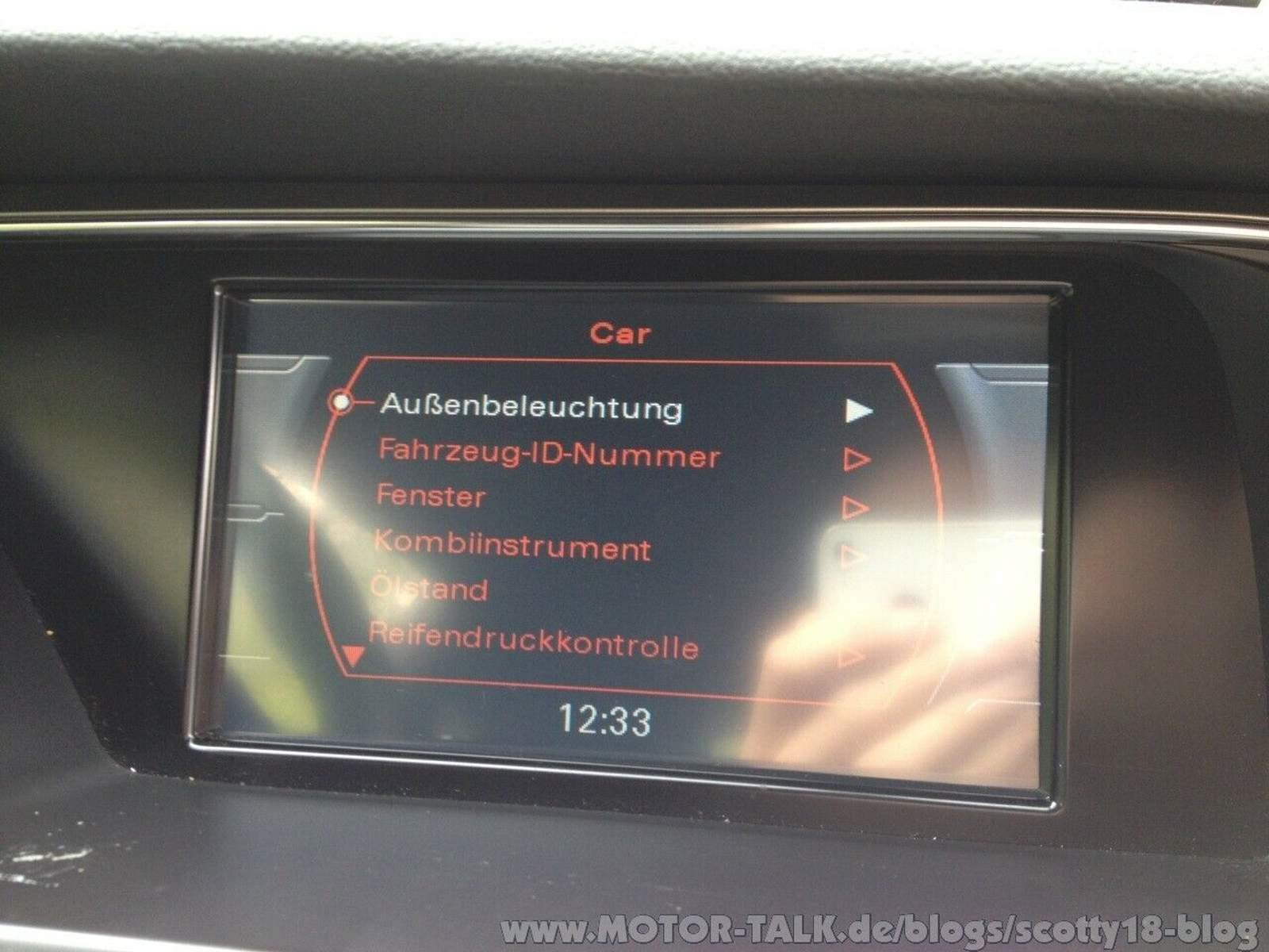

Nachrüstung eines "2. Anbieter" Navis mit Werksradio Concert ( A4 8k / A5 8T / Q5 )
<iframe class="video youtube-player" width="425" height="355" type="text/html" src="https://www.youtube.com/embed/YrFnMHkK7dw" allowfullscreen="1" frameborder="0"></iframe>
Details zum Navi :
I GO- Version; - Erweiterbar auf Navigon etc. (Karten sowie Startdatei liegen auf der SD-Card)
- Headunit im DIN-Einschub Handschuhfach
- Bedienung über das Panel am Monitor
- Radio etc. kann weiterhin genutzt werden
- schnelles Umschalten zwischen Navi und "Mmi"-Oberfläche
- Navi kann im Hintergrund weiter laufen
- schnelle Bedienung über die Oberfläche des I GO`s
- DVD USB IPOD Anschluss- Ausgabe über eingenen Lautsprecher oder Wahlweise übers AUX-IN des Radio Concert
- Optional Rückfahrkamera
- Optional DVB-T (leider mit der Standard Antenne schlechter Empfang/Qualität)
- Optional Bluetooth Schnittstelle- noch nicht getestet.
Einbauzeit ~ 2 Stunden

Aber wie ich den Wechsel gesehen habe, zwischen NAVI und Original Bedieung das ist nicht gerade die Perfekteste Lösung.
Hab selber gerade ein Umbau abgeschlossen von MMI Basic Plus auf MMI 2G HIGH und ich bin der Meinung das man in so ein Auto keine 3. Hersteller Navis einbauen sollte. Den ich kann keine negative Aspekte von dem Originalen Navi nennen.
Tue May 01 19:49:34 CEST 2012    |    TheBull3t
Mir würd es allein schon zu lang dauern bis mal das Navi gestartet ist
MfG
Wed May 02 08:29:27 CEST 2012    |    Scotty18
ich denke mal für die die gelegentlich mal ein Navi brauchen ist das schon die ideale lösung- auch das umschalten zum Concert Menu geht relativ SCHNELL !
sicherlich ist ein MMi 3G etc. immer die sauberer Variante- aber für eine reine Navigation finde ich es nicht schlecht (und ich bin sonst auch Perfektionist)
gruss
Andy
