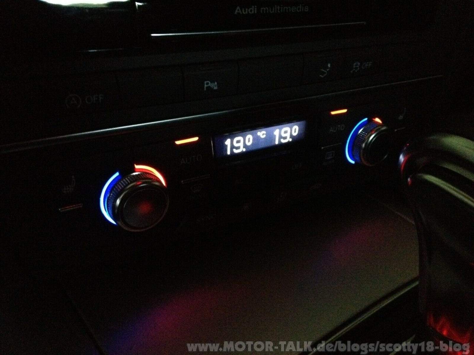

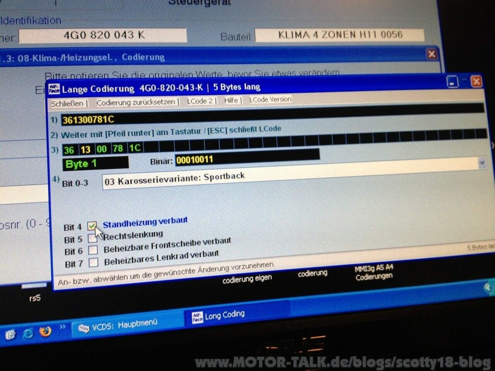

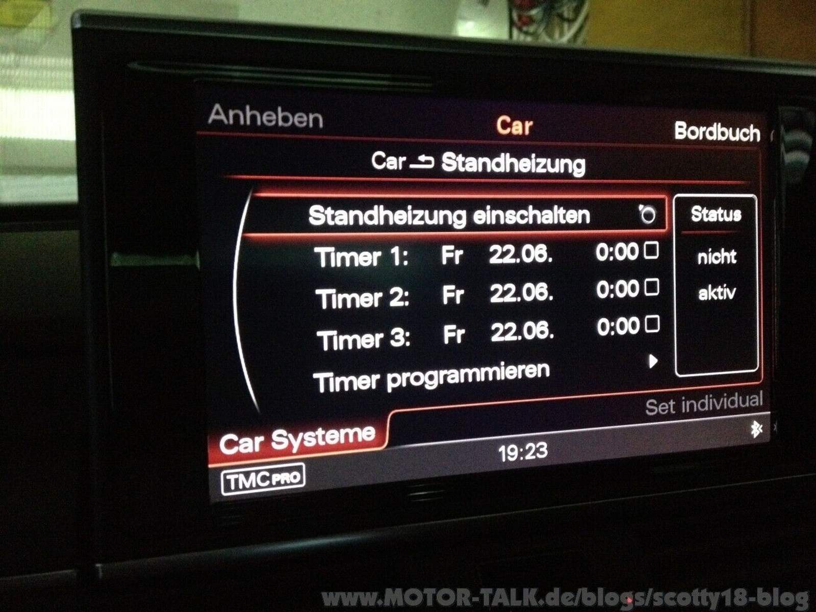

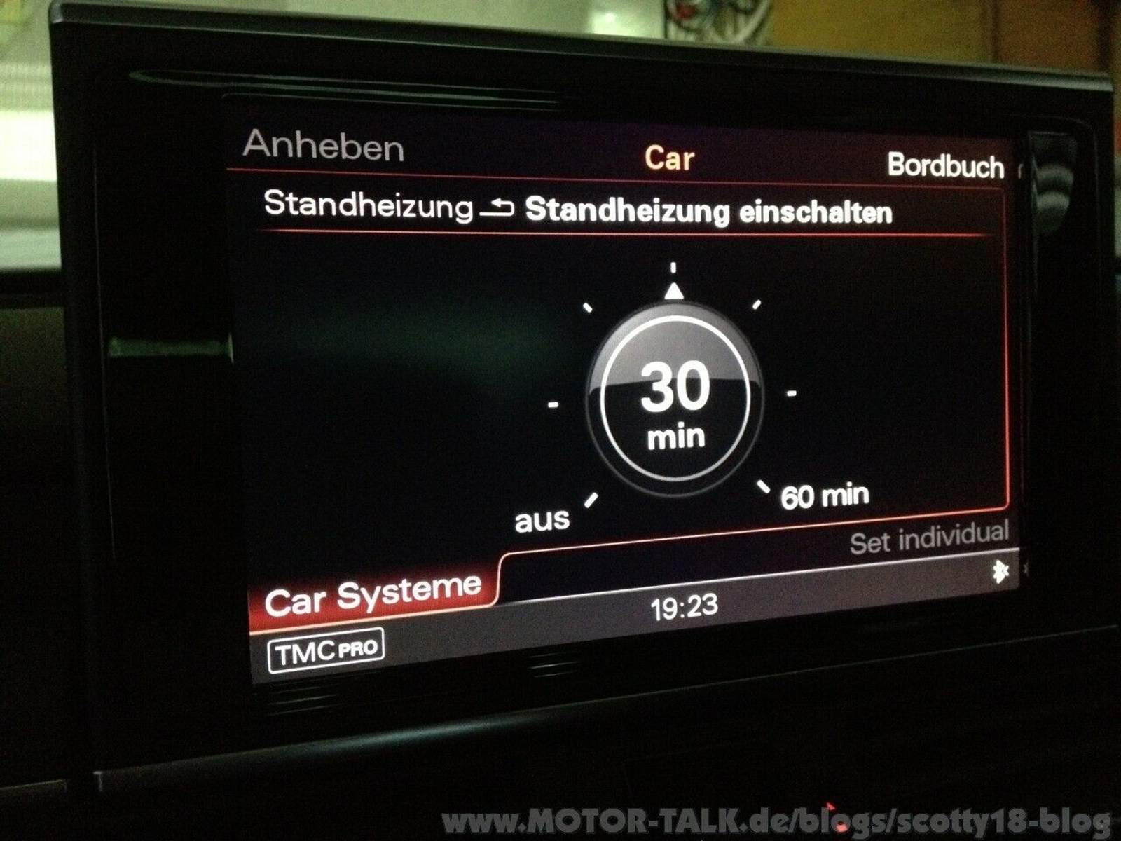

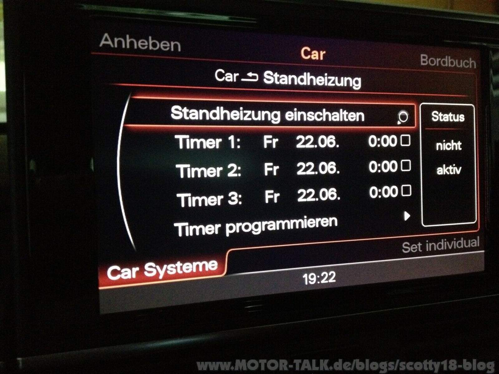

FREISCHALTUNG STANDLÜFTEN im Audi A6 A7 4G / und A8
 (gleiches ist ebenfalls beim A4 8k / A5 8T / A6 4F (mit MMI3G) / Q5 und Q7 möglich)
Was passiert :
Man kann die Lüftung weiter im Stand laufen lassen ohne ZÜNDUNG EIN ; zudem kann man 3 Timer Programmieren wann die Lüftung angeht.
Der Lüfter geht dann an und pumpt Aussenluft in das Fahrzeug (keine Klima) - der Stosseffekt im Sommer wird damit dann minimiert.

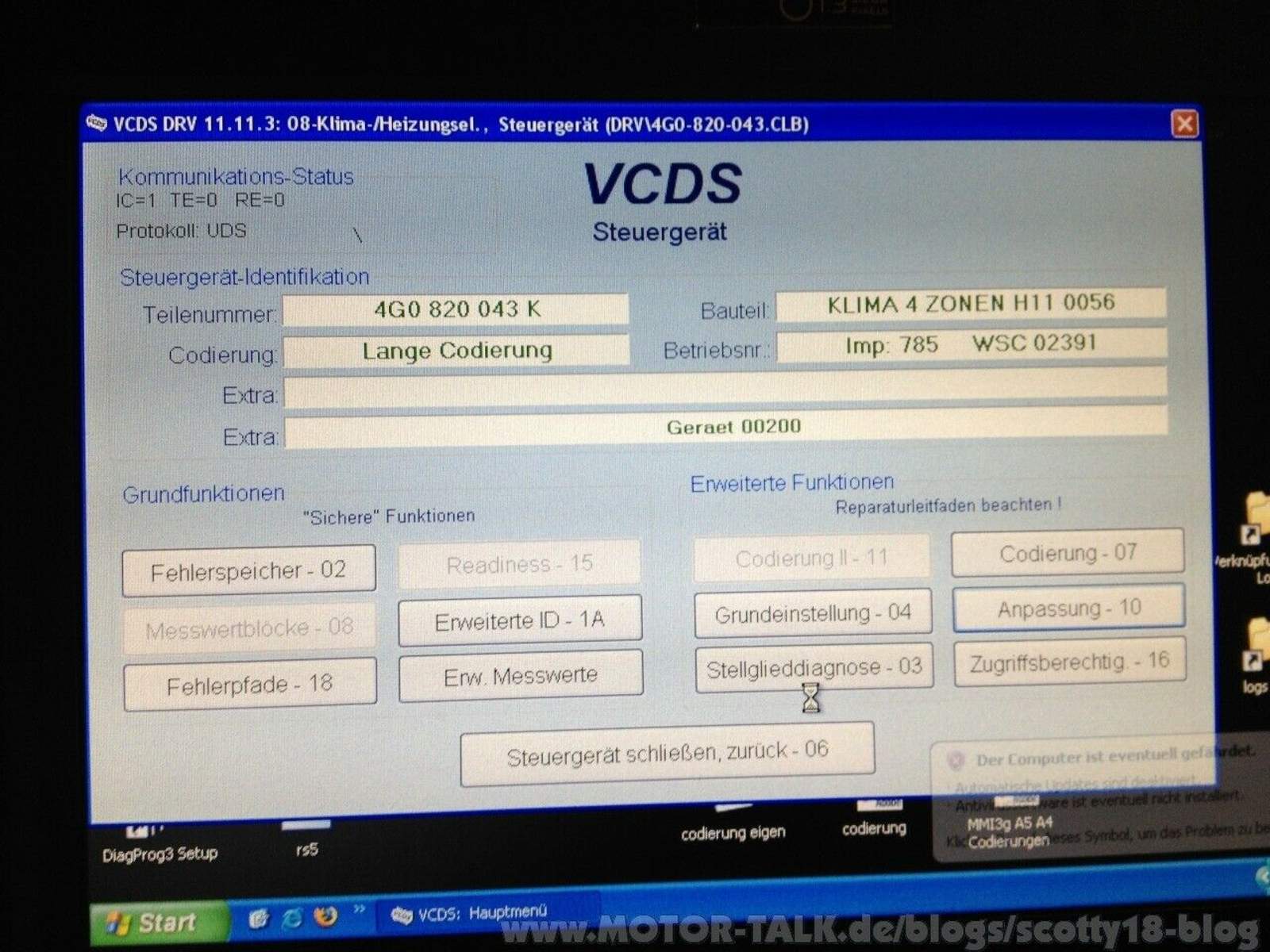

Codierung:
STg 08 KLIMA
Byte 1 Bit 4
A5/A5 = Bit 3

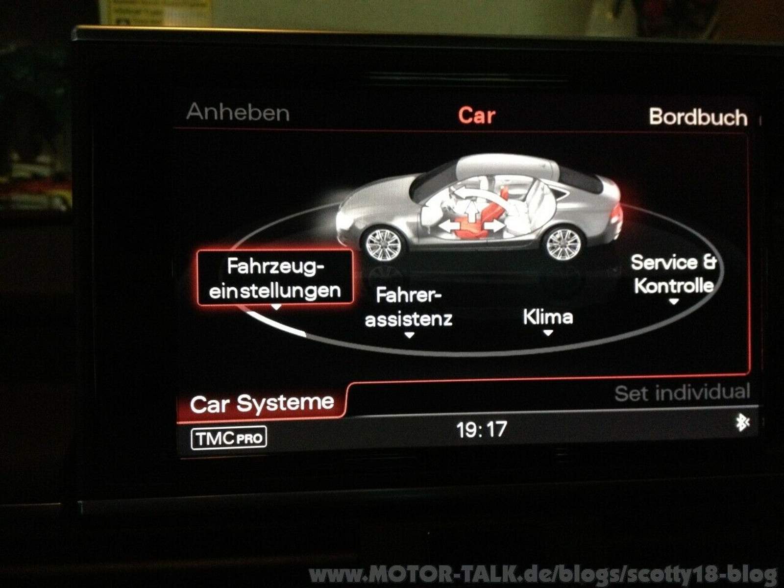

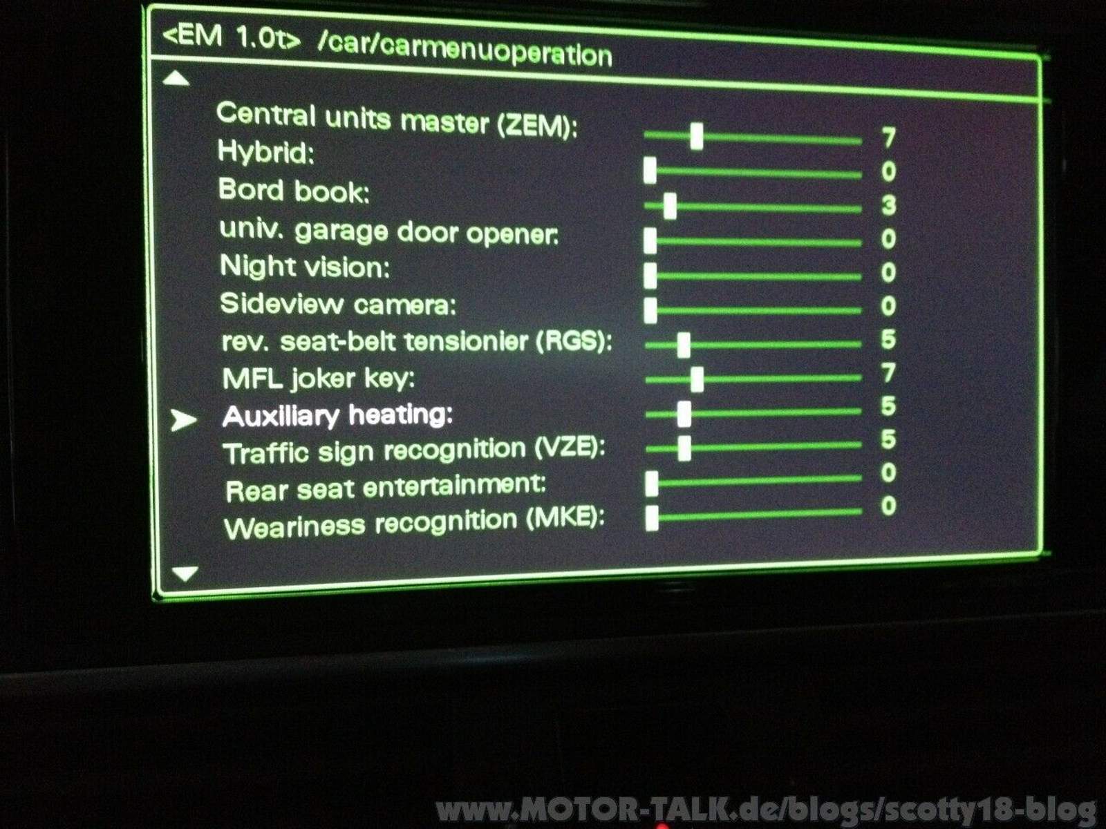

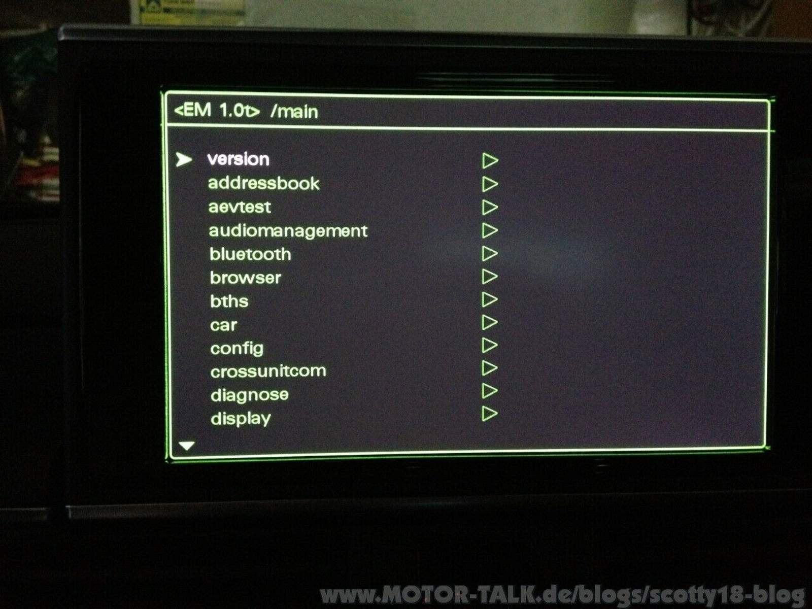

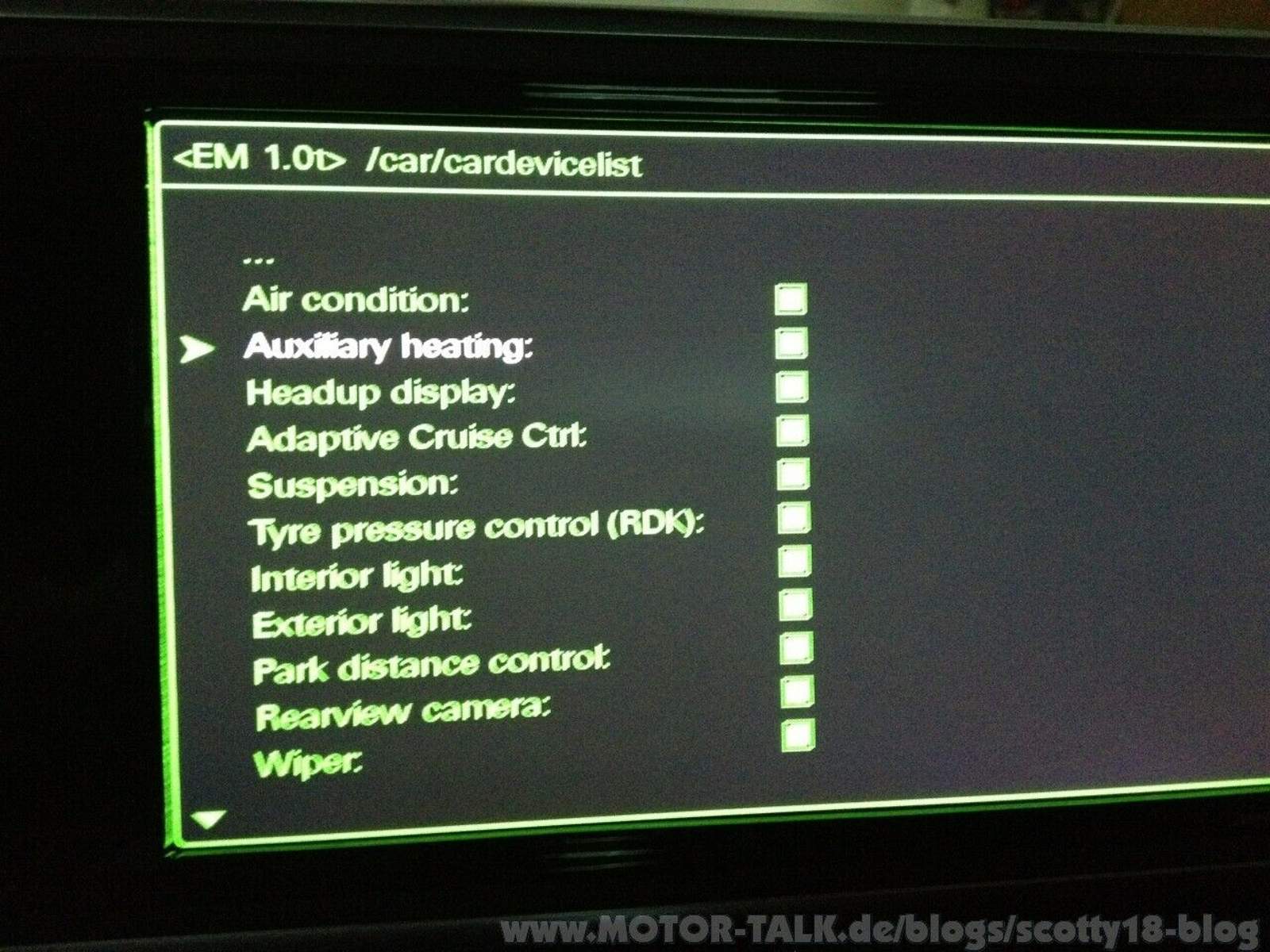

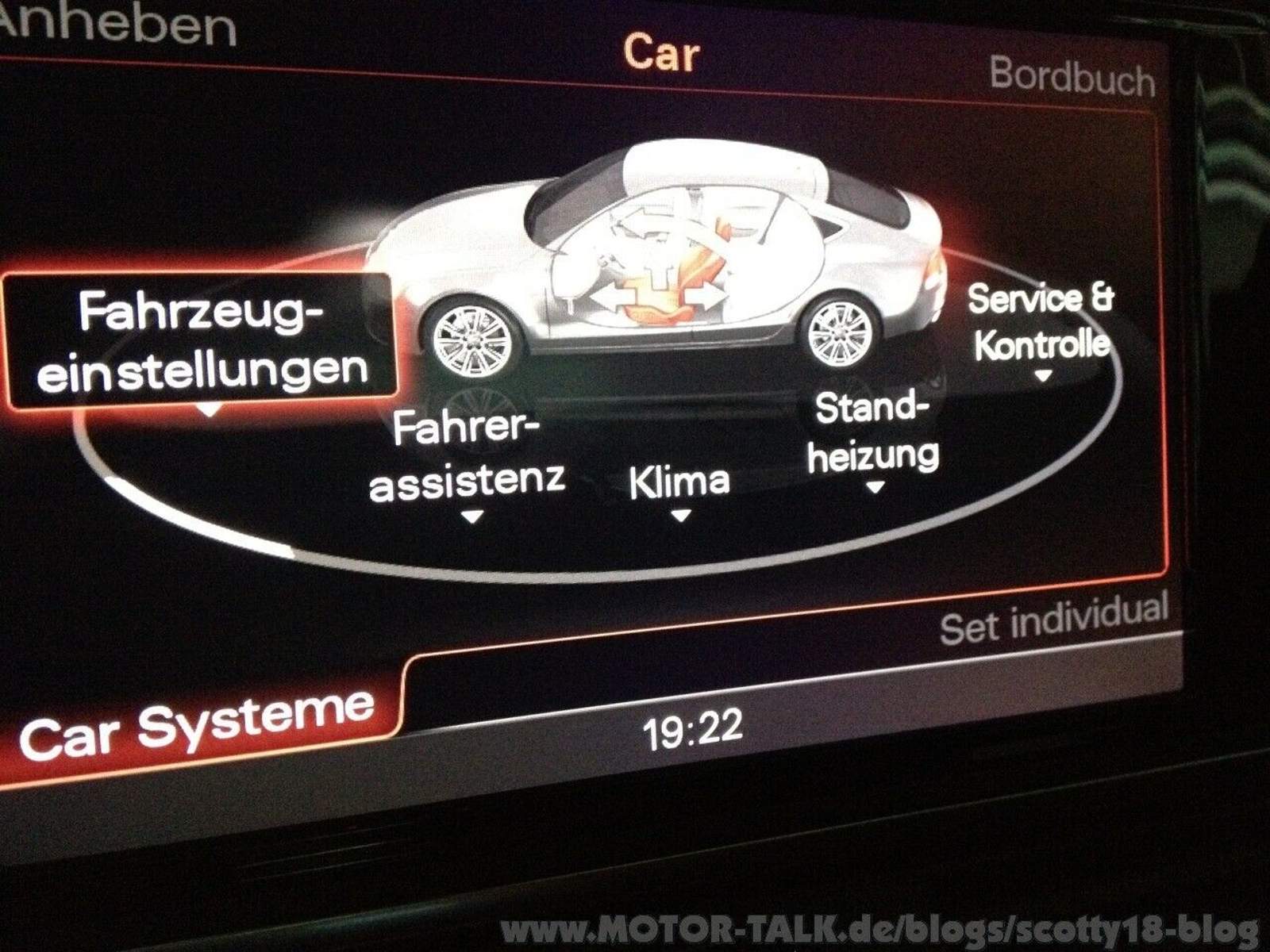

Stg 5F :
hidden MENU freischalten AP 06 auf 1
dann unter CAR -
Auxiallary heating auf EIN
unter CARMENUOPTIONS auf "5"
(siehe Foto)

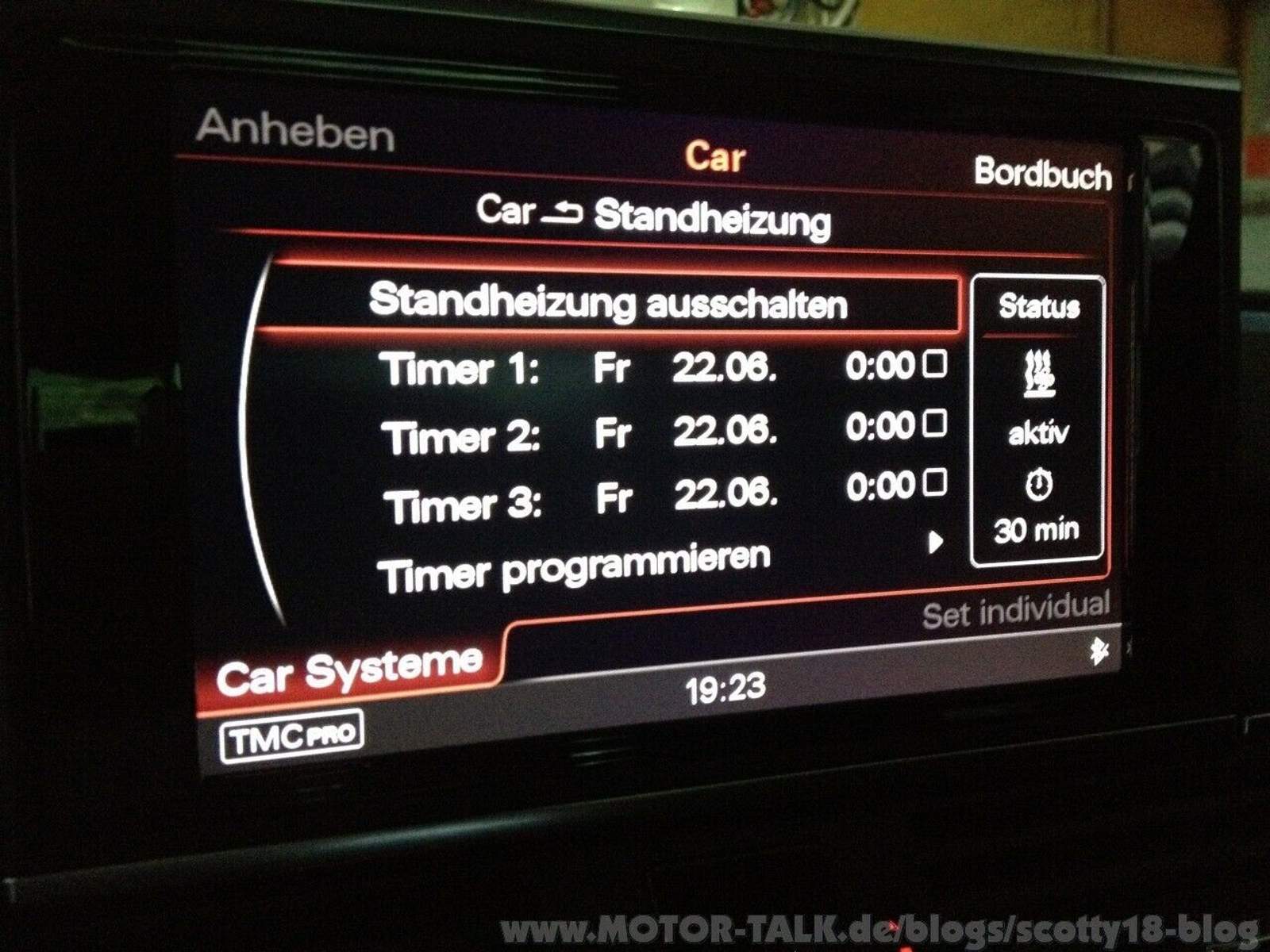

HARD RESET vom Navi über den AFFFEN GRIFF
Danach ist das Menu der Standheizung AKTIV
Gruss
Andy

Sun Jun 02 12:13:51 CEST 2013    |    dave_be
Beim A6 4F mit MMi 2G kann man das ganze auch codieren, wenn man im Stg 08(Klima) zum vorhanden Wert
2048 addiert. Also gehe ich mal davon aus, das das auch beim MMI2G(High) im A4 A5 funktionieren sollte wenn man einfach nur die Codierung im Klima Stg macht.
Sun Jun 02 16:52:40 CEST 2013    |    Scotty18
Geht beim 2G rein übers Hidden Menü - auch beim A4 A5 😉
MMI2g sind alle gleich
Mon Jun 03 11:15:09 CEST 2013    |    dave_be
Was muss denn im Hidden menu gemacht werden? Bei dem A6 habe ich nichts im Hidden menu gemacht und es hat funktioniert.
Mon Jun 03 12:47:10 CEST 2013    |    Scotty18
Hidden menu erspart dir nur den wert im AP zu erhöhen
ob AP + Standheizung
oder Hidden Menü ist dabei egal 😉
beides führt zum Ziel
