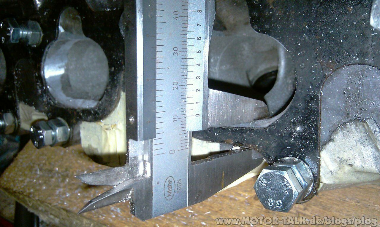

So, wie geplant, wollte ich heute meinen Kopf endgültig zusammenbauen. Leider bin ich nicht ganz fertig geworden, weil ich die Schraube auf der Auslass-Nockenwellen nicht aufbringe, um den Simmerring zu wechseln. Das lass ich morgen schnell machen, damit ich endlich mal fertig werd...[mehr]
Los gings heute erstmal damit, dass ich die unteren Federteller in den Kopf eingesetzt hab. Das sollte man auf jeden Fall machen, bevor man die Schaftdichtungen draufmacht, sonst kriegt man ein Problem 😁
[bild=2]

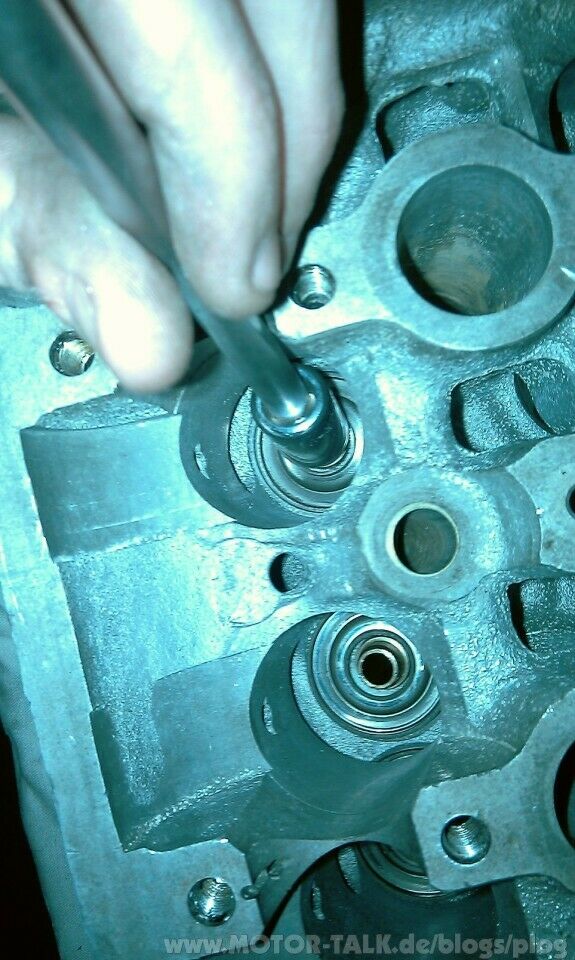

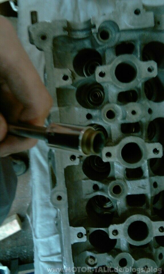

Als nächstes wurden die Ventilschaftdichtungen verbaut:
[bild=3]
Wie macht man das ? Ganz einfach: Dichtung in das Aufdrückwerkzeug einsetzen und vorsichtig auf die Führung aufdrücken. Anschliessend ganz sanft mit dem Gummihammer drauf, bis die Dichtung wirklich plan auf der Führung aufliegt. Da ich dieses seltsame Aufdrückwerkzeug von VW leider nicht besitze, hab ich mir kurzer Hand eine billige 11er Nuss zurechtgefräst, Verlängerung drauf und los geht's:
[bild=4]
[bild=5]
[bild=6]
Am Ende sieht's dann so aus:

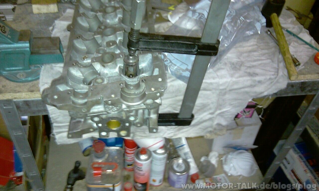

Dann kommt eigentlich der "schwierigste" Teil: Federn drauf, oberen Teller einsetzen, Federn vorspannen, Keile rein, entspannen -> der nächste bitte. Wer das mal selber machen will: Keine Angst, das sieht schwieriger aus, als es ist. Mit dem bereits in diesem Blog erwähnten Werkzeug zum Spannen der Federn, ist das gar kein Thema - und das Ding kann sich wirklich jeder selber bauen.
[bild=9]
[bild=10]

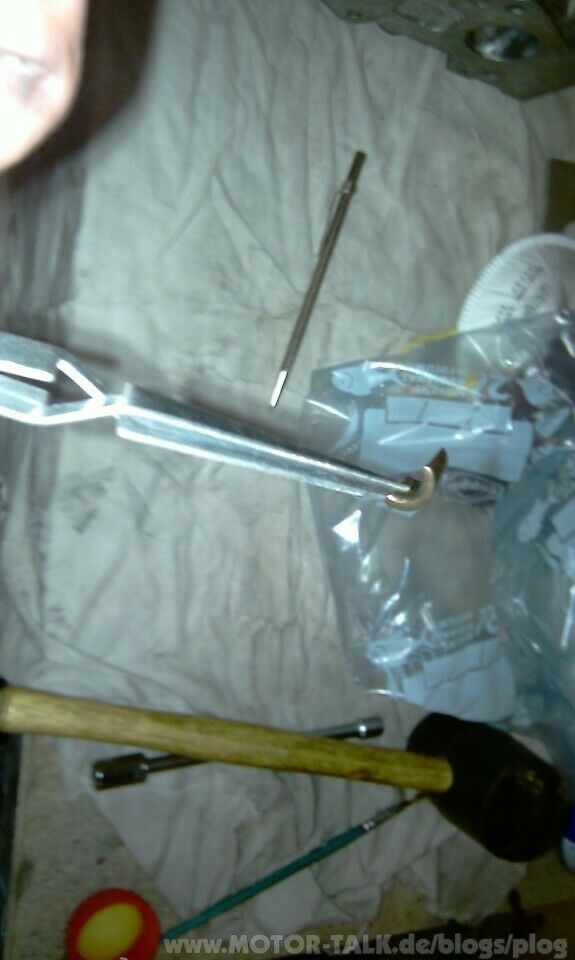

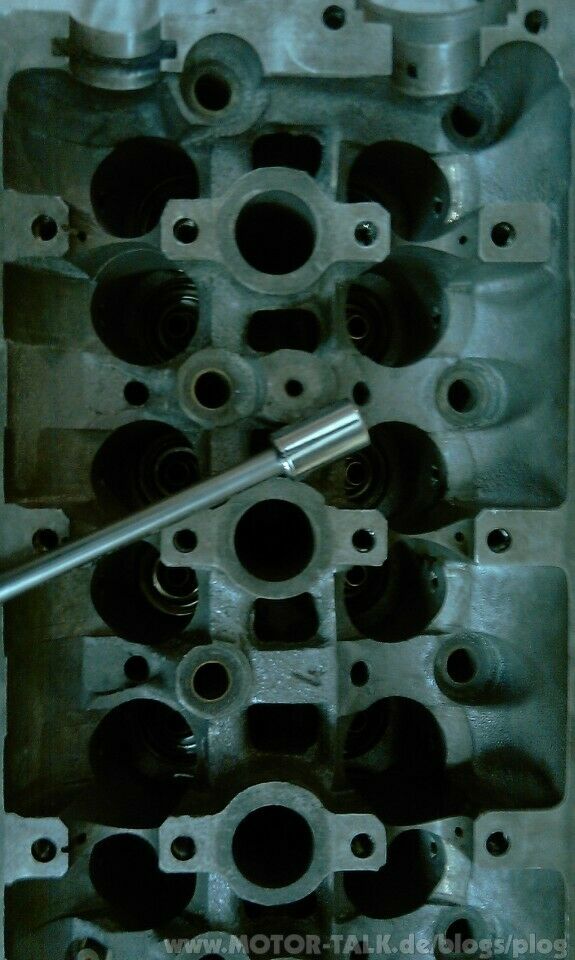

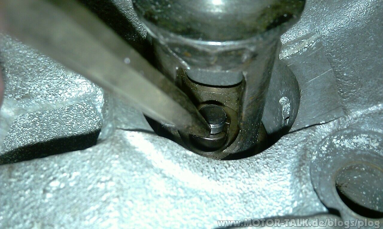

Zum einsetzen der Keile hab ich die, hier ebenfalls schonmal erwähnte, selbstsichernde Pinzette für 'n schmalen Euro ausm Kruschregal am Baumarkt verwendet:
[bild=11]
...noch 'n bisschen die Keile zurechtgerückt mit 'ner Reissnadel (voooorsichtig) vor dem Entspannen (mir ist schonmal 'ne Feder in die Fresse geflogen, weil die Keile nicht sauber eingerastet waren...das brauch ich nicht nochmal...):
[bild=12]

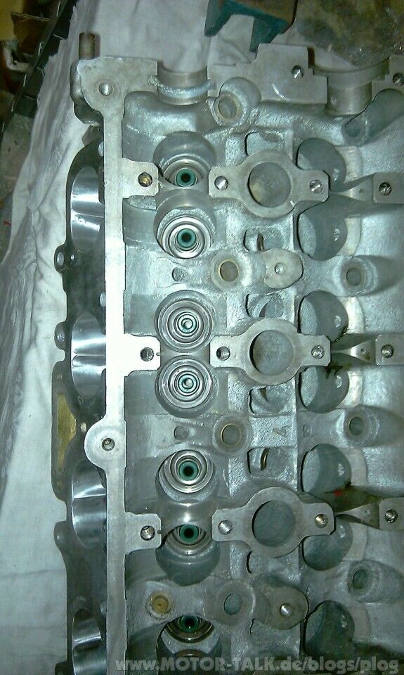

Das ganze macht man dann vier mal, und ein Zylinder ist fertig:
[bild=13]
Anschliessend noch zwölf mal, und dann sieht's schonmal recht gut aus:
[bild=14]
[bild=1]
Gedauert hat der ganze Wahnsinn so ca. 1 Stunde. Ich muss aber dazusagen, dass ich mittlerweile schon so viele 16V-Köpfe zerlegt
hab, dass ich darin echt schon gut Übung hab. Ungeübt dauert das ganze maximal doppelt so lange. Ist echt kein grosses Thema.

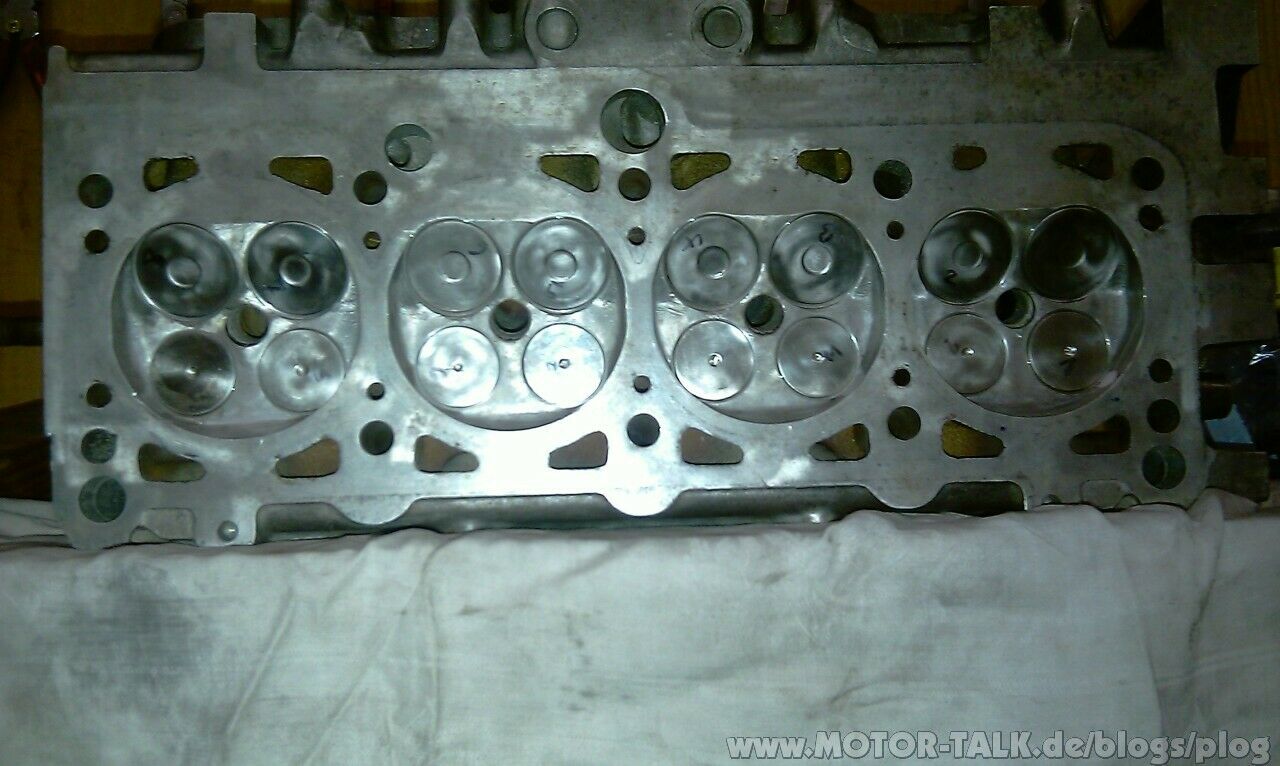

Juhu, fast wie Weihnachten. Hab heut mal endlich meinen Kopf vom Instandsetzer geholt. Was wurde noch gross gemacht:
1. Neue Ventilführungen einsetzen
2. Ventilsitze neu schneiden
3. Teils Ventilschäfte polieren (weil ich mit dem Dremel wohl doch etwas zu "fleissig" war...)
4. Ventile einschleifen
Das sind alles Geschichten, die ich mir ganz ehrlich nicht selber zutraue, zumals wir teilweise auch einfach am Werkzeug mangelt.[mehr]

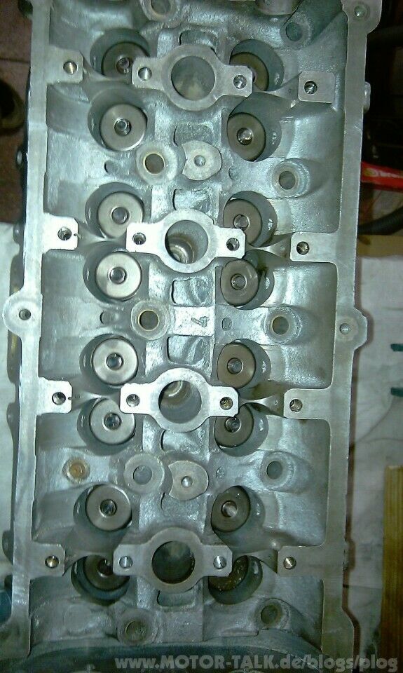

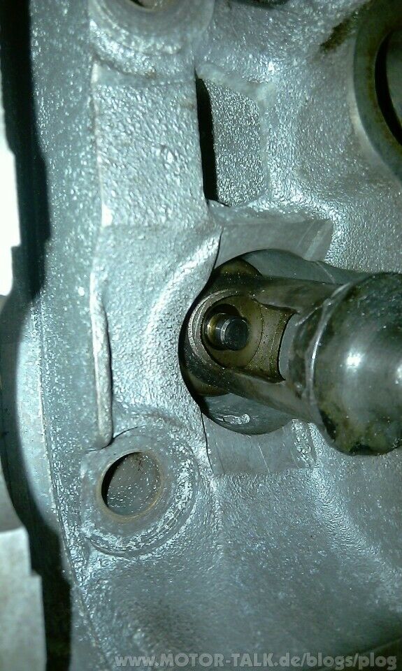

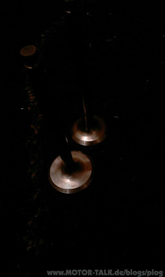

Hier mal ein paar Eindrücke vom Kopf, wie er jetz iss, auch wenn die Bilder das bei weitem nicht so geil rüberbringen können, wie der in echt ausschaut:
[bild=2]
[bild=1]
[bild=3]
[bild=6]
[bild=7]

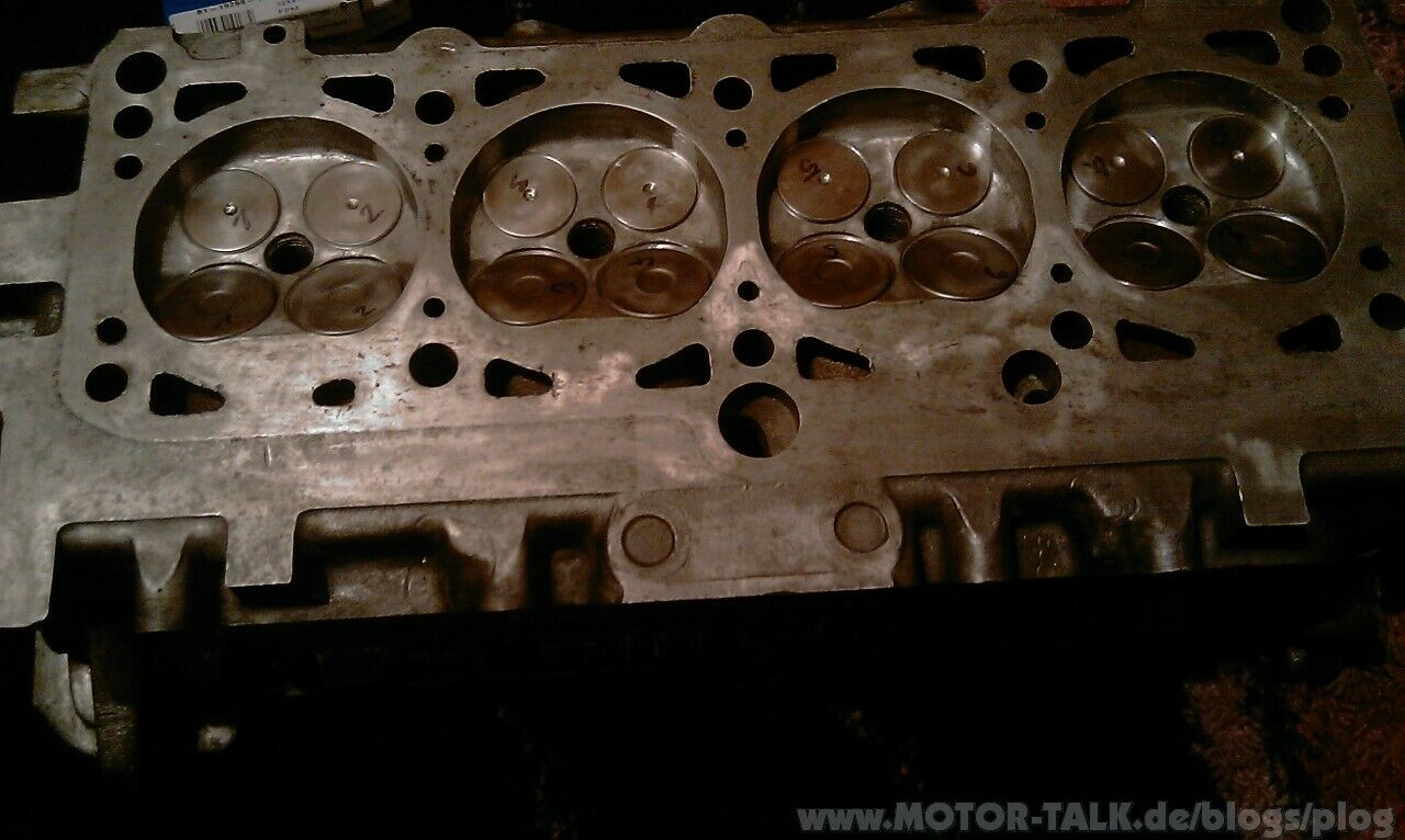

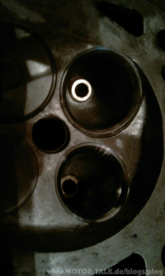

Hier noch die Ventile. Saubergemacht hab ich die vor ca. 1 Jahr schonmal. Seitdem trohnten die nur bei mir im Arbeitszimmer im Regal 😁
[bild=5]

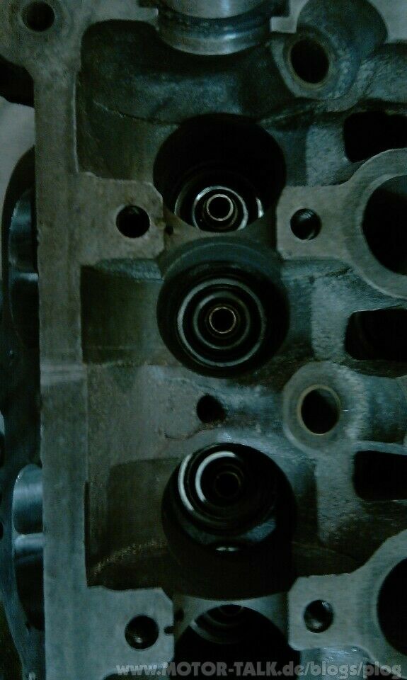

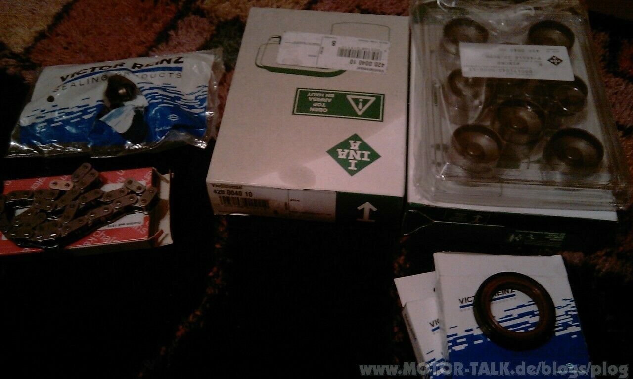

Und als krönender Abschluss: Die Teile für die Komplettierung des Kopfes waren auch schon da. Morgen wird er zusammengebaut (Bericht folgt selbstverständlich)
[bild=4]

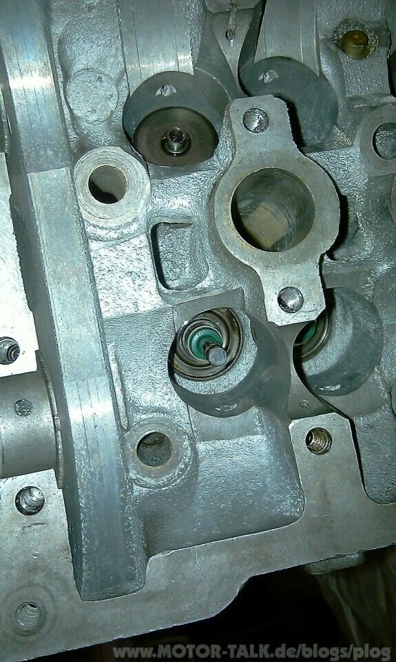

Wed Sep 15 22:29:44 CEST 2010    |    wellental    |    Kommentare (6)    |   Stichworte: 16V, aufweiten, auslass, einlass, Kanal, werkzeug, Zylinderkopf
Nach mehrwöchiger Abwesenheit, bin ich nun letztes Wochenende endlich dazugekommen mal meinen 4. Einlasskanal aufzumachen. Da ich mittlerweile gut in Übung bin, ging das ganze (für meine Verhältnisse) recht schnell. Hat nur ca. 1,5 Stunden gedauert 😁
Also bin ich gestern, mit meinem Zylinderkopf im Gepäck, erstmal zu meinem Bekannten gefahren, um diesem den Kopf zu zeigen, und ihn zu fragen, was ihm denn dazu noch so einfällt. Er hat das ganze begutachtet und meinte dann: "Gut, ich seh schon, Du hast noch einiges an Arbeit vor Dir". Als ich ihn daraufhin mit einem riesigen Fragezeichen über dem Kopf schwebend anschaute, meinte er ganz lapidar: "Das grobe ist gemacht, jetzt geht die richtige Arbeit los..."[mehr]
Seine beiden nächsten Hinweise waren:
1. Auslass bearbeiten...Grmpf...das wollte ich mir eigentlich sparen, weils da so eng drin ist und man nicht so schön arbeiten kann, wie im Einlass. Aber er hat natürlich recht: "Wenn Du Dir den Aufwand schon antust, solls ja schliesslich auch was bringen, oder ?". Eh klar. Er zeigte auf eine Stelle kurz hinterm Ventilsitz und sagte: "Das muss weg, da hast Du sonst eine Engstelle." Nachdem ichs mir genauer angeschaut hatte, war das eigentlich auch ziemlich offensichtlich...wie konnt ich das nur übersehen...
[bild=7]

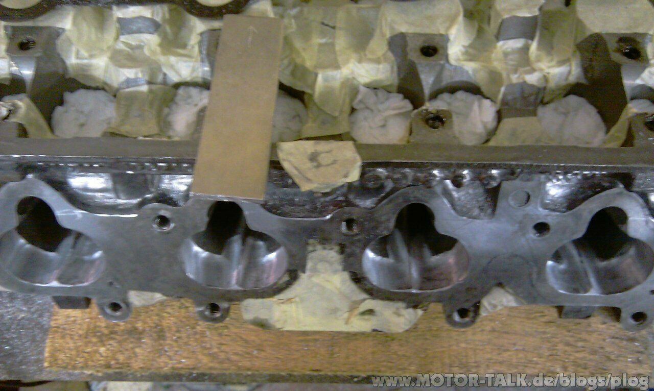

2. Ventilsitz am Einlass bearbeiten...ARRRRGGGGHHH...Ich hab doch nur 'ne Bohrmaschine, die mit Ach und Krach ihre 2500-3000 Umdrehungen schafft. Wie soll ich denn um Gottes Willen das Material vom Ventilsitz wegfräsen ? Aluguss ist ja schön und recht, aber das Zeug ist doch sicher einfach nur derbe hart...Er meinte: "1/3 bis 1/2 der Sitzfläche am äusseren Radius (also quasi zur Brennraummitte hin) kannst Du auf jeden Fall wegnehmen. Mach Dir keinen Kopf wenns nicht ganz rund wird, dass mach ich dann schon.". Ich hab ihn dann gefragt, warum denn ausgerechnet am äusseren Radius was wegzunehmen sei. Als er dann erneut auf eine Stelle am äusseren Radius kurz vor dem Ventilsitz deutete und ich mir das ebenfalls nochmal genauer anschaute, war mir auch klar warum. Die VW-Menschen haben da irgendwie einen sauberen Knick verbaut, der natürlich strömungstechnisch nicht der Burner sein kann. Damit man den wirklich rund bekommt, muss der Ventilsitz weiter nach aussen. Des weiteren ist der Übergang von den Kanalwänden zum Ventilsitz auch nicht 100% eben. Mir kam's so vor, als ob der Ventilsitz innen eine leichte Wölbung zur Kanalmitte hin hat. Ich hab das an sämtlichen Köpfen die ich daheim hab, überprüft, und das ist definitiv überall so.
[bild=8]
Hörte sich alles nach ganz ganz viel Arbeit an...also etwas geknickt in den verhassten Diesel gehockt und wieder heimgefahren. Da erstmal ein Weissbier getrunken, was gegessen und dann musste ich einfach in den Keller und an meinem Übungskopf probieren, ob das alles so hinhaut. 20 Minuten später bin ich mit einem fetten Grinsen wieder raus aus dem Keller. Warum ? Das hört sich alles komplizierter an, als es wirklich ist. Ich mach mir da immer viel zu viele Sorgen, dass ich was kaputt machen könnte 😁
Heute nach der Arbeit bin ich dann sofort wieder runter in den Keller und hab den Produktiv-Kopf auf die Werkbank geknallt. Fräser eingespannt, Bohrmaschine angeschmissen und ab die Post. Zwei Stunden später war ich mit den Arbeiten fertig.

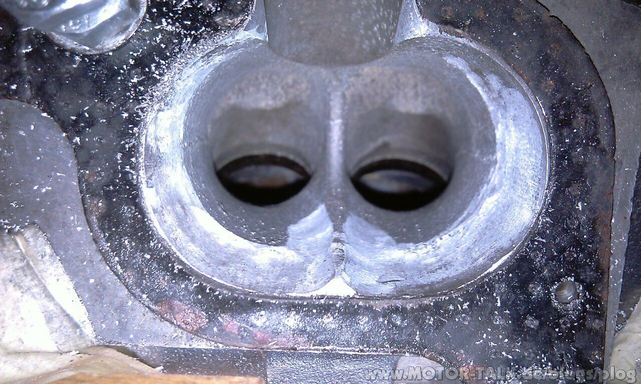

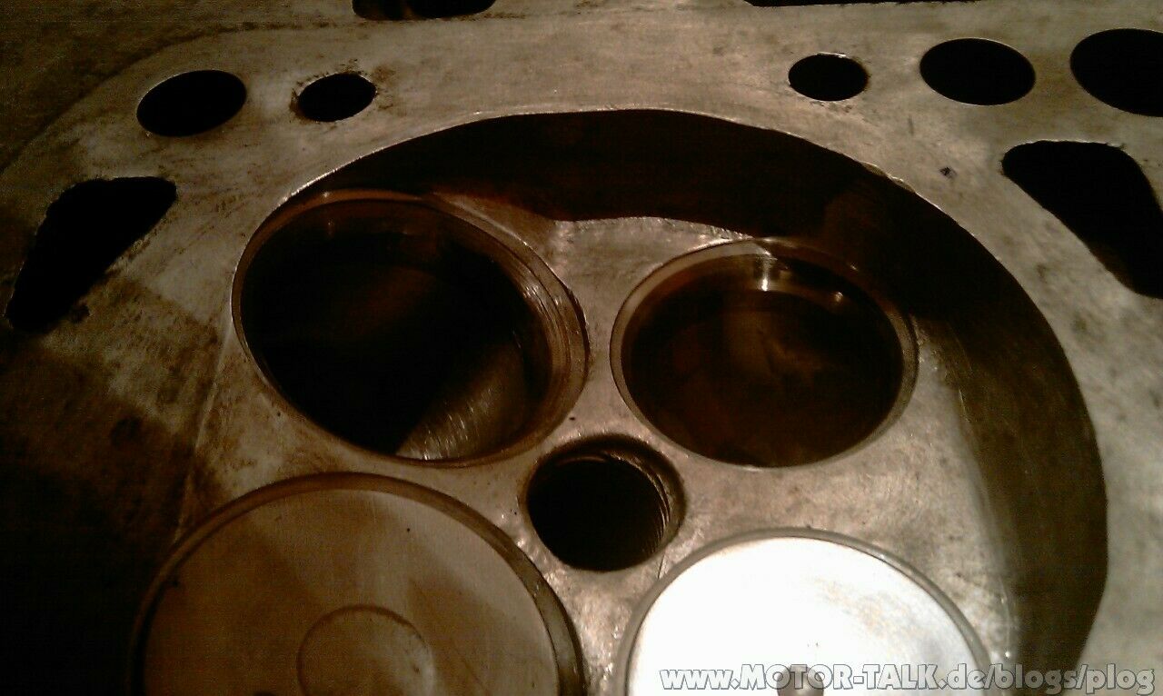

Hier mal eine Komplettansicht des Kopfes, wie er jetzt ausschaut:
[bild=1]

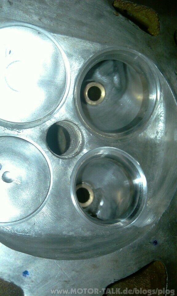

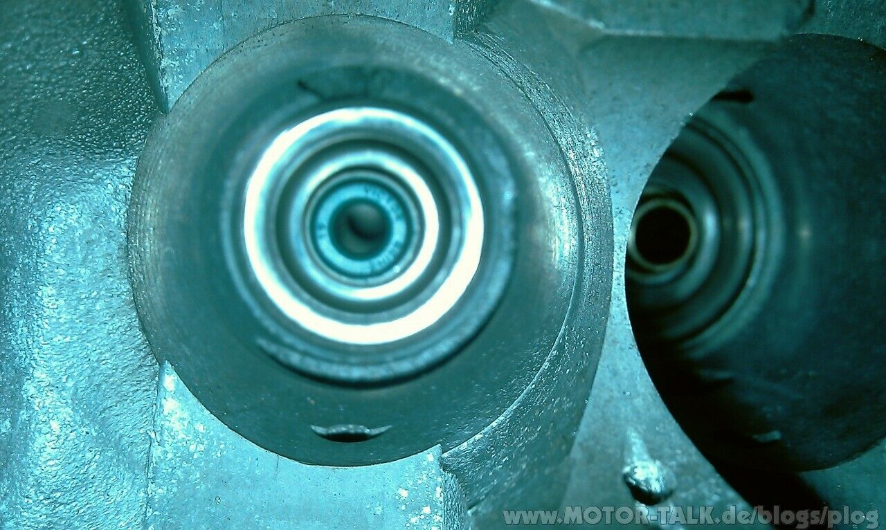

Ein einzelner Einlasskanal:
[bild=2]

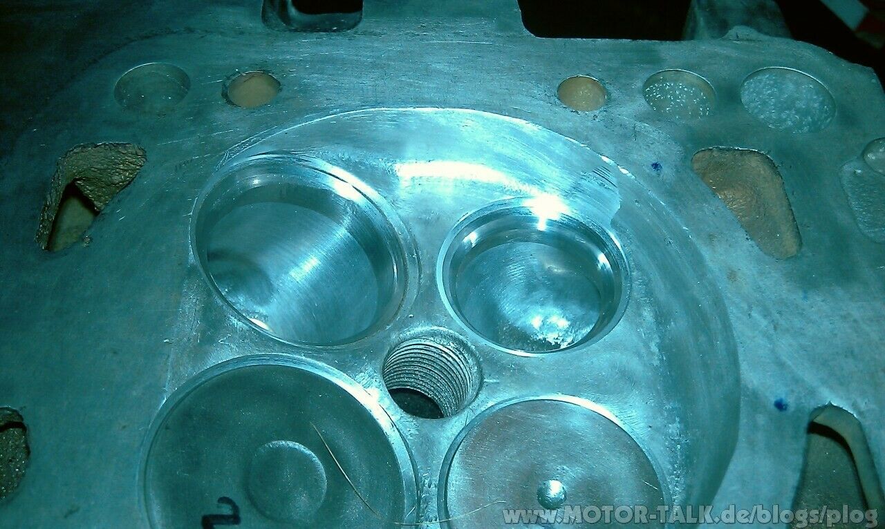

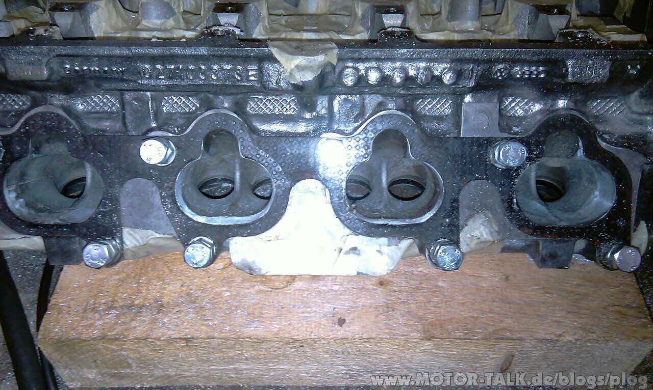

Von der Brennraumseite aus:
[bild=3]

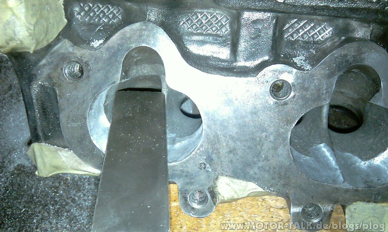

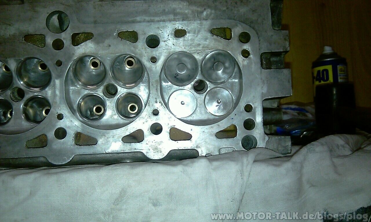

Ein bearbeiteter Auslass:
[bild=4]

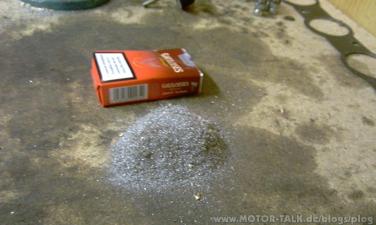

Abgefrästes Material (Die Kippenschachtel ist nur als Grössenvergleich drauf):
[bild=6]

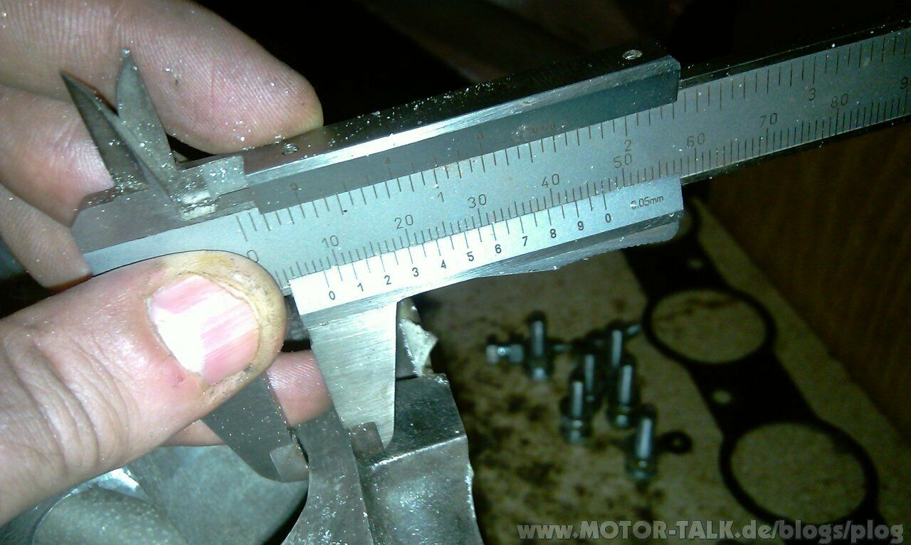

Zu guter Letzt hab ich mir dann noch eine Lehre angefertigt, die exakt den inneren Durchmesser eines Ventilsitzes aufweist. Also 27mm. Ich habe mit Überraschung festgestellt, dass die inneren Äste eines Einlasskanals ohnehin schon diese Höhe besitzen, nur in der Breite fehlt's noch ein wenig
[bild=7]
Am Wochenende werd ich also mal anfangen exemplarisch einen Kanal komplett zu machen:

3. Ansaugbrücke
Beim KR und PL gab es grundlegend 3 verschiedene Modelle an Ansaugbrücken, die serienmässig verbaut wurden und die sich vor allem durch ihren Durchmesser unterschieden: 41mm, 42,5mm und 50mm.
Grob kann man sagen, dass die 41mm und die 42,5mm untenrum etwas mehr Drehmoment brachten und die 50er obenraus dafür mehr Leistung. Da ich das Drehmoment untenrum durch meinen Hartmann Bi-Kat Fächerkrümmer und die Verdichtungsanhebung von 10:1 auf 11:1 ohnehin etwas verbessere, schau ich natürlich, dass ich obenrum möglichst viel Leistung kriege. Und das mach ich mit der 50er Brücke.
Da ich aber eh alle 3 Brückengrössen mein eigen nenne, werde ich diese bei der späteren Abstimmung auf dem Prüfstand alle durchprobieren und schauen, was mir am meisten bringt. Das was dann so richtig rockt, wird verbaut 😁
[bild=5]
Links die 42,5er (erkennbar am "Guss-Stempel" links unten), in der Mitte die 41er und ganz rechts die 50er. Diese wurde leider vom Vorbesitzer poliert, was mir innerlich den Brechreiz aufsteigen lässt, aber die wird dann eh noch schwarz gepulvert und mit schöner roter Schrift versehen.
Die Brücke wird von mir noch so bearbeitet, dass die Übergänge von Oberteil zu Unterteil und Unterteil zu Zylinderkopf exakt fluchten.
4. Drosselklappe
Hin und wieder kann man im Netz lesen, dass die Drosselklappe vom Audi 5E was bringen würde. Dies ist eine absolute Lüge, solange man nicht gerade an einem 1er GTI schraubt. Die Doppeldrossel aus dem 2er Golf 16V ist exakt gleich gross, wie die aus dem 5E. Ich hab's nachgemessen. Was man aber auf jeden Fall machen kann: Den Drosselklappenstutzen Strömungsgünstig bearbeiten, so dass keine harten Übergänge mehr da sind. Das habe ich mittels eines 120er Fächerschleifers (30mm Durchmesser) und eines 80er Fächerschleifers (20mm Durchmesser) gemacht, die in meinem Dremel ihr Werk verrichten.
[bild=6]
Wie man sieht, habe ich den Mittelsteg zugespitzt und elliptisch ausgenommen um dem Luftstrom möglichst wenig entgegenzusetzen. Des weiteren wurde der Übergang vom Stutzen zum Gehäuse geglättet. Dazu habe ich zwei 2mm Löcher durch den Stutzen in das Gehäuse gebohrt, um den Stutzen mittels 2er 2mm Bohrer immer wieder exakt an der gleichen Stelle auf dem Gehäuse positionieren zu können. "Stifteln" schimpft sich das bei uns, und wird auch bei der noch folgenden Ansaugbrückenbearbeitung angewendet werden. Ich werde wohl aber auch noch die Schrauben bearbeiten, mit denen die Klappen befestigt sind, weil die auf der anderen Seite ziemlich weit rausstehen. Werde wohl Senkkopfschrauben verwenden.

So, nun da es mich (ganz knapp vor der 300000er Grenze) auch mal erwischt hat, möchte ich hier meine Erfahrungen beim Neuaufbau meiner Motors mit euch teilen. Ganz kurz zur Vorgeschichte:
Es handelt sich um einen ziemlich originalen Golf 2 16V mit PL Motor, den ich mir vor ein paar Jahren gegönnt habe und im Alltag bewege. Dieser ist auch in meinem Profil näher beschrieben. Vor kurzem machte sich ein leichter Leistungsverlust bemerkbar, der dann einige Wochen später in ein totales Desaster ausartete: Stegbrand zwischen 1. und 2. Zylinder. Sehr ärgerlich, aber so komm ich nun endlich mal dazu, meinen neuen Motor fertig zu bauen.[mehr]
Hier sieht man den Stegbrand von oben...
[bild=1]
...und hier von der Seite. Man beachte die ganz ordentliche Tiefe, die der "Graben" zwischen den beiden Zylindern hat. An der tiefsten Stelle ca. 5mm und an der flachsten ca. 2,5mm:
[bild=2]
Grund dafür: eine defekte Kopfdichtung. Zwischen 1. und 2. komplett zerschossen und zwischen 3. und 4. bereits fast durch. Erkennbar an der unteren Dichtung. Zum Vergleich dazu eine mit 170000km, die noch Ok ist, am oberen Bildrand. Ausser einem leichten Leistungsverlust war nix erkennbar. Aber nach fast 300000km darf eine Kopfdichtung schonmal das zeitliche segnen:

Der Zylinderkopf (ein 027er natürlich) wird ebenfalls komplett überholt und zusätzlich von mir bearbeitet, so dass auf der Einlassseite mehr Durchlass vorhanden ist. Dies werde ich ausführlich in einem weiteren Artikel beschreiben. Momentan übe ich noch an dem defekten 051er Kopf 😁 Es wird natürlich eine KR Einlasswelle verbaut (vielleicht wirds auch doch eine Auslasswelle zur Einlasswelle umgebaut, weiss ich aber noch nicht genau ob mich der Aufwand wirklich bockt).
Die wiederverwendbaren/-verkaufbaren Teile hab ich natürlich vorher ausgebaut (Nein, die Hydros, die Schaftis und die Steuerkette werden nicht wiederverwendet/-verkauft...):
[bild=4]
Zerlegt wurde der Kopf mit einem handelsüblichen Proxxon-Ratschenkasten, einer scharfen Rohrzange, einem Magneten (Das Kugelschreiber-mässige Teil...sehr praktisch für 1 Euro ausm Kruschregal im Baumarkt), diversen Pinzetten und einem selbstgebautem Werkzeug zum spannen der Ventilfedern:

Im Lauf der letzten paar Monate hat sich so einiges an Teilen bei mir angesammelt...
