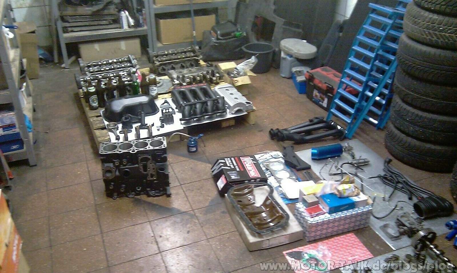

Wenn mir vor 6 Jahren einer das Bild gezeigt und mir erklärt hätte, dass so mal mein Keller ausschaut, hätt ich ihn einliefern lassen. Damals hat mich der ganze Kram noch sowas von NULL interessiert...[mehr]

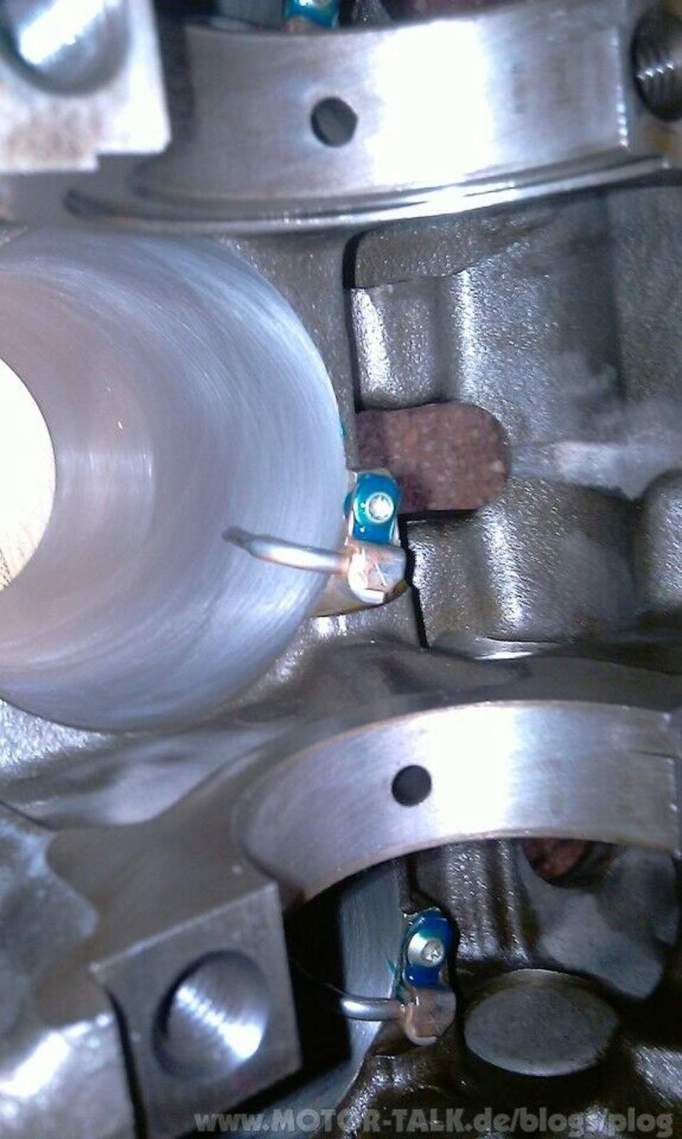

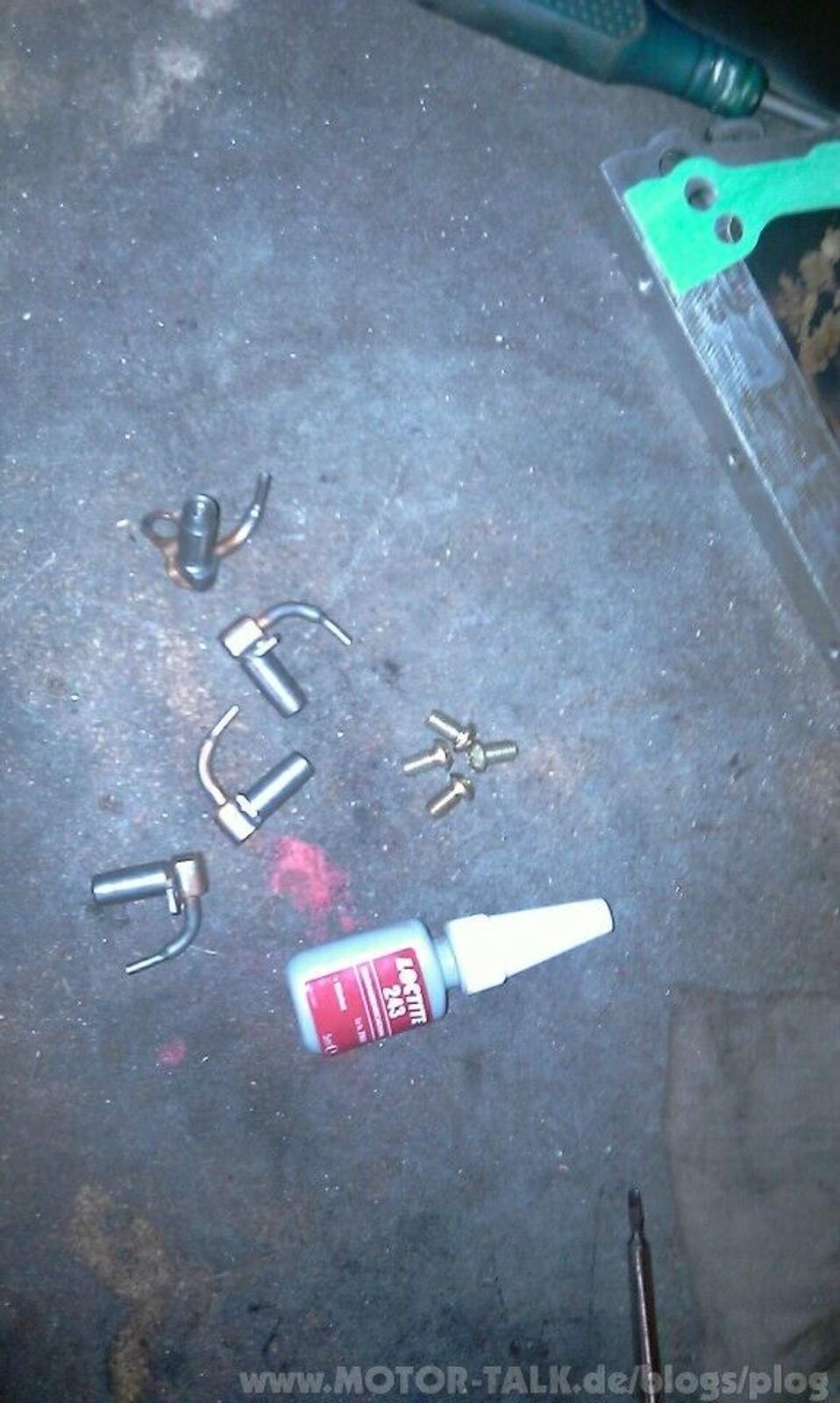

Egal, jetz schraub ich für mein Leben gern, also erstmal die Öldüsen für die Kolbenbodenkühlung einsetzen. Diese sollte man auf jeden Fall neu machen, wurde mir gesagt, also mach ich das. Das hier braucht man dazu:
Zugegebenermassen sollte man laut VW Unterlagen eigentlich irgendso ein Schraubendichtmittel AVM-irgendwas für die Schrauben verwenden, ich hab aber hier im Forum erfahren, dass die meisten das lediglich mit Loctite blau machen. Das hab ich natürlich daheim, also wird's auch verwendet. Eingesetzt werden die Düsen in die Löcher neben den Zylindern. Im Bild erkennbar auf der rechten Seite der Zylinder:
Dazu einfach die Düsen einsetzen, Schrauben mit Loctite einpinseln und mit 10Nm festziehen:
Ich weiss, seeeeehr viel Loctite. Aber: Sicher ist sicher. Ich war heute so euphorisch, da war's mir letztlich egal, wieviel ich von der Suppe vergeude 😁

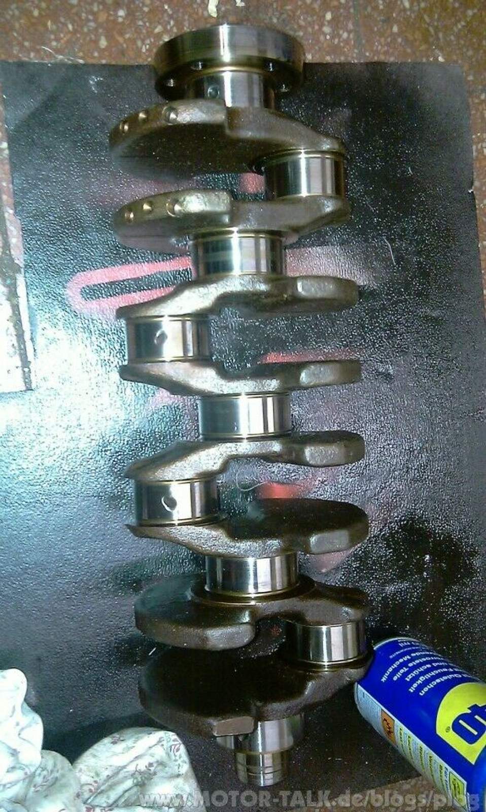

Während das Loctite trocknete hab ich nebenher die Kurbelwelle saubergemacht. Einfach schön mit WD40 gewässert und mit mehreren !!!SAUBEREN!!! Lappen abgewischt. Anschliessend hab ich noch die Ölbohrungen mit einer dünnen Bürste von Ölkohleresten befreit. War zwar nicht viel drin, kann aber grundsätzlich nicht schaden. Zumal ich das lieber jetz 5 Minuten lang mache, bevor ich nachher dann Tage lang die Probleme hab.
So wie die Kurbelwelle hier strahlt, könnte man meinen, sie freut sich richtig drauf, nach über einem Jahr endlich wieder in ihrem angestammten aber überarbeiteten und neu gewandeten Gehäuse Platz zu nehmen:

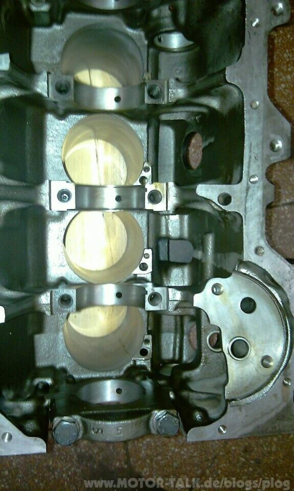

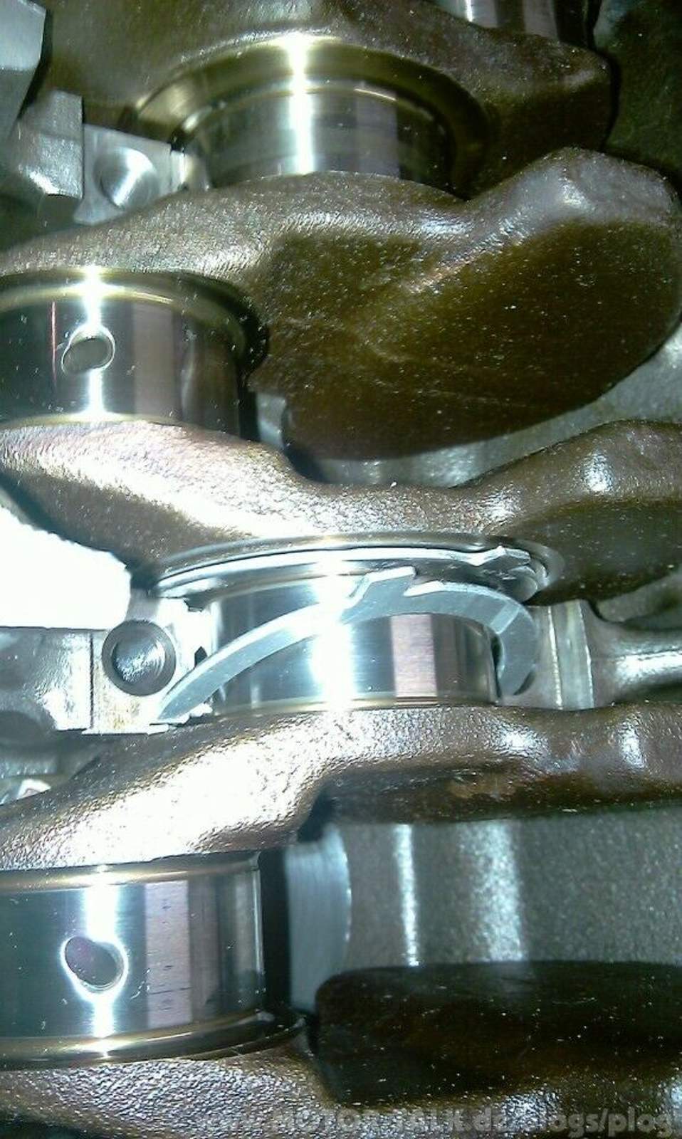

Im nächsten Schritt werden die unteren beiden Anlaufscheiben beim 3. Hauptlager eingebaut. Damit die nicht rausfallen, wenn man die Kurbelwelle einlegt, haben die so "Haltenasen" dran, die nach innen zum Lager zeigen. Zusätzlich hab ich sie noch mit etwas Öl eingeschmiert, damit sie besser pappen bleiben:
Dann kann man schonmal die Kurbelwelle einlegen. Vorher natürlich die Lagerschalen ölen, dann dreht sichs später leichter 😁

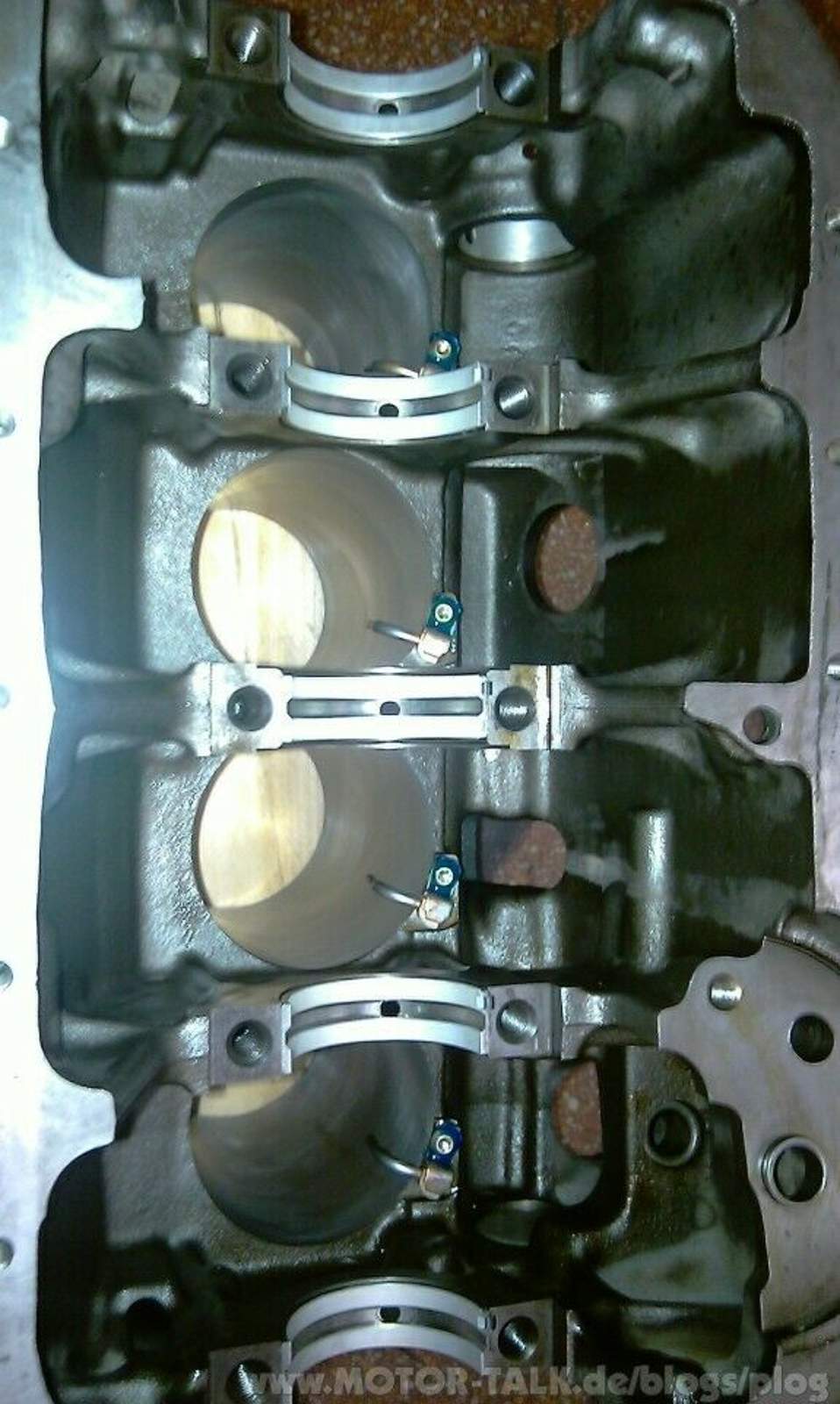

Die Lagerdeckel erhalten nun ebenfalls ihre Schalen. Dabei ist mir aufgefallen, dass original beim 4. Hauptlager eine Lagerschale mit Schmiernut verbaut war, bei den Glycos sind die Schalen für die Deckel aber ALLE ohne Schmiernut. Da ich mir nicht ganz sicher bin, ob das passt, frag ich da morgen lieber nochmal nach, bevor ich den 4. Deckel verbaue. Die anderen 4 passen wunderbar. Nun stellt sich der ein oder andere vermutlich die Frage: Ok, wie rum kommen die Deckel eigentlich rein ? Eigentlich gar kein Thema: Der mit (1) beschriftete Deckel kommt auf die Zahnriemenseite und die Nuten, wo die Lagerschalen im Deckel und im Lager "eingehängt" werden, müssen auf der selben Seite sein. Im Bild sieht man am Lagerdeckel (das Teil an dem die beiden Schrauben rausschauen) die Nut, die ich meine. Am zugehörigen Hauptlager darunter sieht man rechts leicht unterhalb neben dem Loch, das später die eine Schraube aufnimmt, ebenfalls diese Nut. Nur, dass da halt schon die Lagerschale eingesetzt wurde:

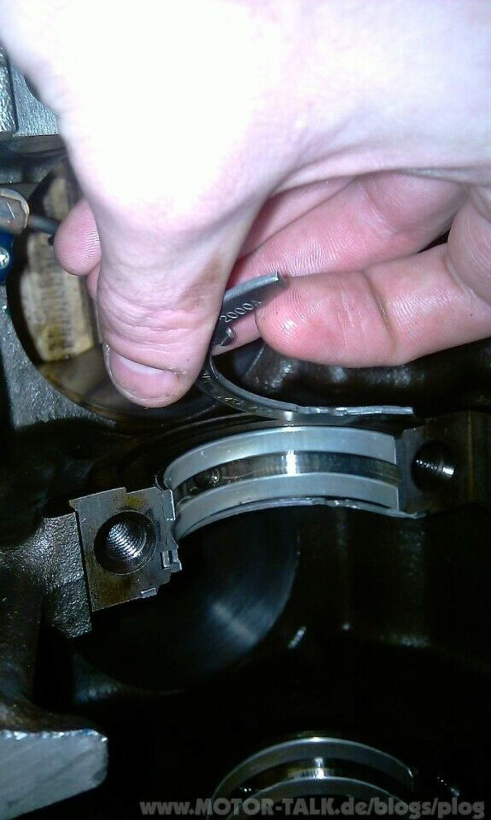

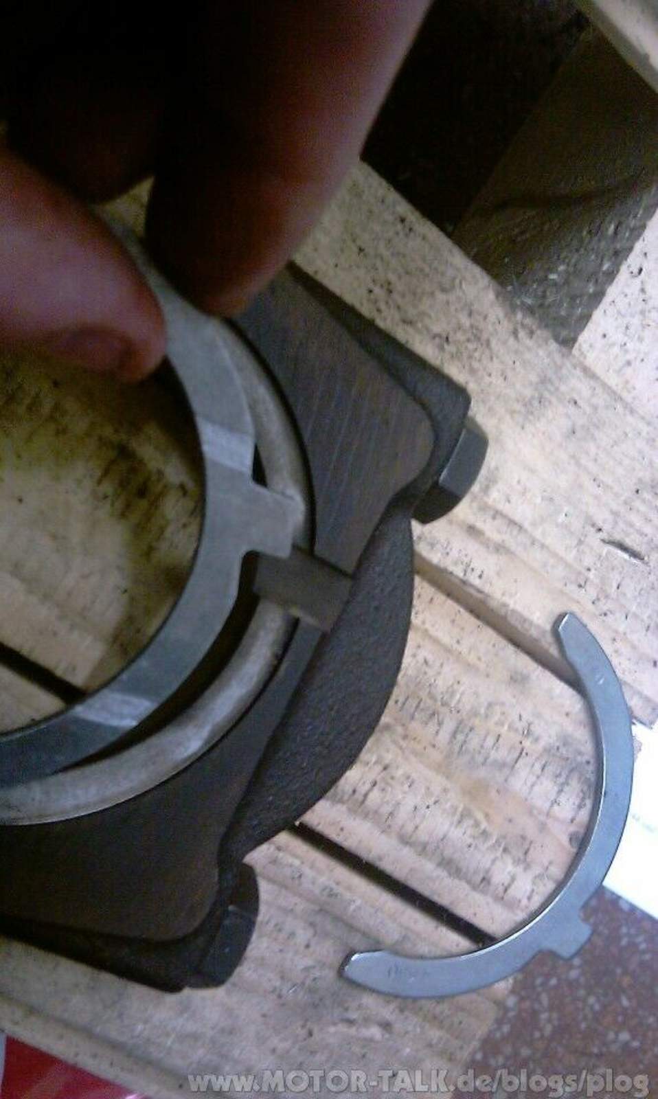

Da mir das mit den Anlaufscheiben schon immer etwas suspekt war, hab ich mir nun genau angeschaut, wie die wohl reingehören. Aber auch hier hat VW mitgedacht: Die kann man gar nicht falsch einbauen:
Als kurze Anmerkung für diejenigen, die nicht wissen, für was die Scheiben da sind: Einfach mal spasseshalber die Kurbelwelle ohne die Scheiben reinhängen und man sieht, dass sie sich axial verschieben lässt. Folglich dienen die Anlaufscheiben also dazu, die Kurbelwelle axial zu zentrieren und fixieren.

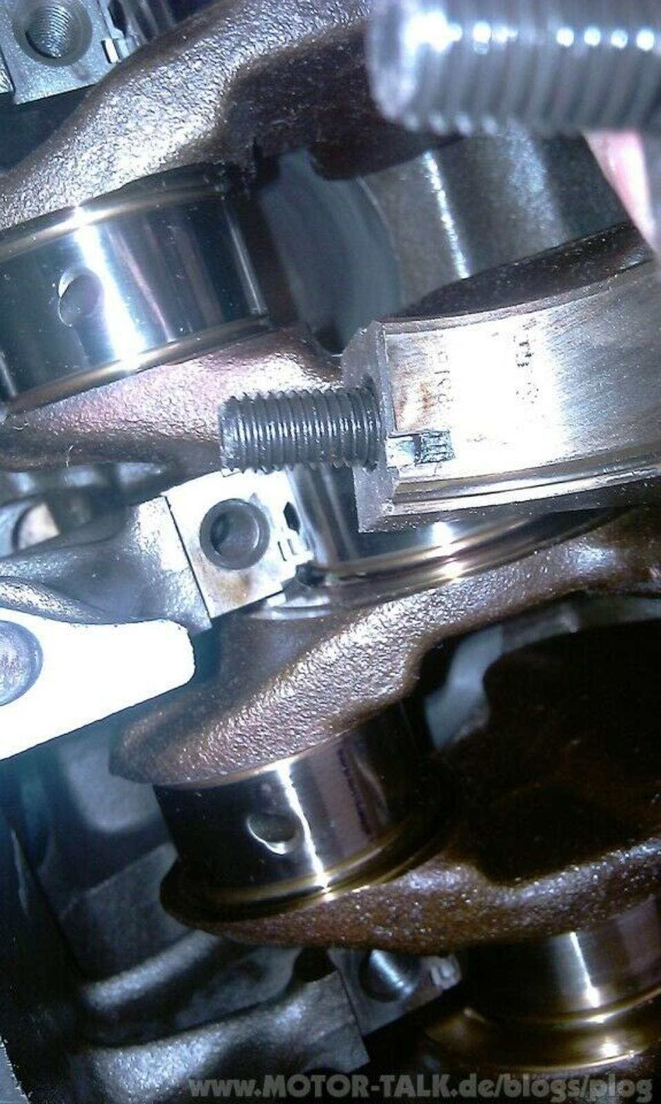

Einbau ist kein grosses Thema. Nachdem man weiss, wierum die Dinger reingehören, einfach mit etwas Öl einreiben und an die Kurbelwelle "kleben". Macht man das nicht, passiert einem dauernd das hier:

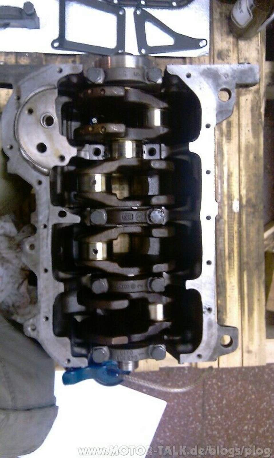

Zu guter letzt die Deckel draufbauen - dabei das ölen der Lagerschalen nicht vergessen - und mit 65Nm festziehen:
Letzteres hab ich noch nicht gemacht, da ich 1. wegen der 4. Lagerschale noch nicht sicher bin und 2. Nicht weiss, ob man da eine spezielle Reihenfolge einhalten muss. Das erfahr ich aber alles spätestens morgen, so dass ich morgen abend weiterbauen kann.

Ist die KBK Serie bei dem Motor oder hast du die Bohren lassen?
Tue Nov 16 22:48:10 CET 2010    |    wellental
Die ist beim PL, KR und PG Serie.
Tue Nov 16 23:14:55 CET 2010    |    Anarchie-99
@wellental
hast du die serienmäßige pl/kr KBK wieder eingebaut oder gleich die größeren düsen verwendet?
Tue Nov 16 23:27:43 CET 2010    |    wellental
gibts da grössere? woran erkennt man die? ich hab die teile selber nicht bestellt...falls du die aus dem 3er meinst: nein, die hab ich nicht, denn die sehen ganz anders aus, als meine.
für die hätt ich auch die pumpe und zwischenwelle vom 9a gebraucht, oder?
Wed Nov 17 01:29:00 CET 2010    |    Anarchie-99
Der G60 hat größere kbk aber auch nicht alle, sehen fast gleich aus aber das röhrchen wird nicht zur spitze hin dünn.. 😉
Die tdi modelle sollen es auch haben aber da weiß ich es wenn ich meinen 1z block offen habe..
Hoffentlich sieht man es anhand dieses bildes, ein besseres habe ich nicht gefunden
http://i232.photobucket.com/albums/ee31/mead73/P1000695.jpg
Wed Nov 17 10:22:08 CET 2010    |    wellental
Ok, dann hab ich die Originalen drin, da meine nach vorne spitz zulaufen.
Das mit der 4. Lagerschale passt übrigens nicht, hab ich grad erfahren...verdammt...Wurde wohl falsch verpackt.
Edit: Passende Lagerschalen kommen leider erst morgn. Da ich morgen aber keine Zeit zum Schrauben habe, wird's wohl Freitag...Grmpf...Egal, hauptsache, die Maschine ist bis nächste Woche fertig, so dass ich sie nur noch einbauen und abstimmen lassen muss.

wie war das?!?! die haben die falschen lagerschalen geschickt?!

Jepp, die haben echt die falschen geschickt. Normalerweise sind ja 6 mit Schmiernut drin und 4 ohne. In meinem Pack waren aber 5 mit Schmiernut drin und 5 ohne...Jetz bin ich halt heut Mittag kurz von der Arbeit heimgedieselt, hab die Lagerschalen wieder ausgebaut und bin dann gleich zum Instandsetzer raus und hab ihm die in die Hand gedrückt...
