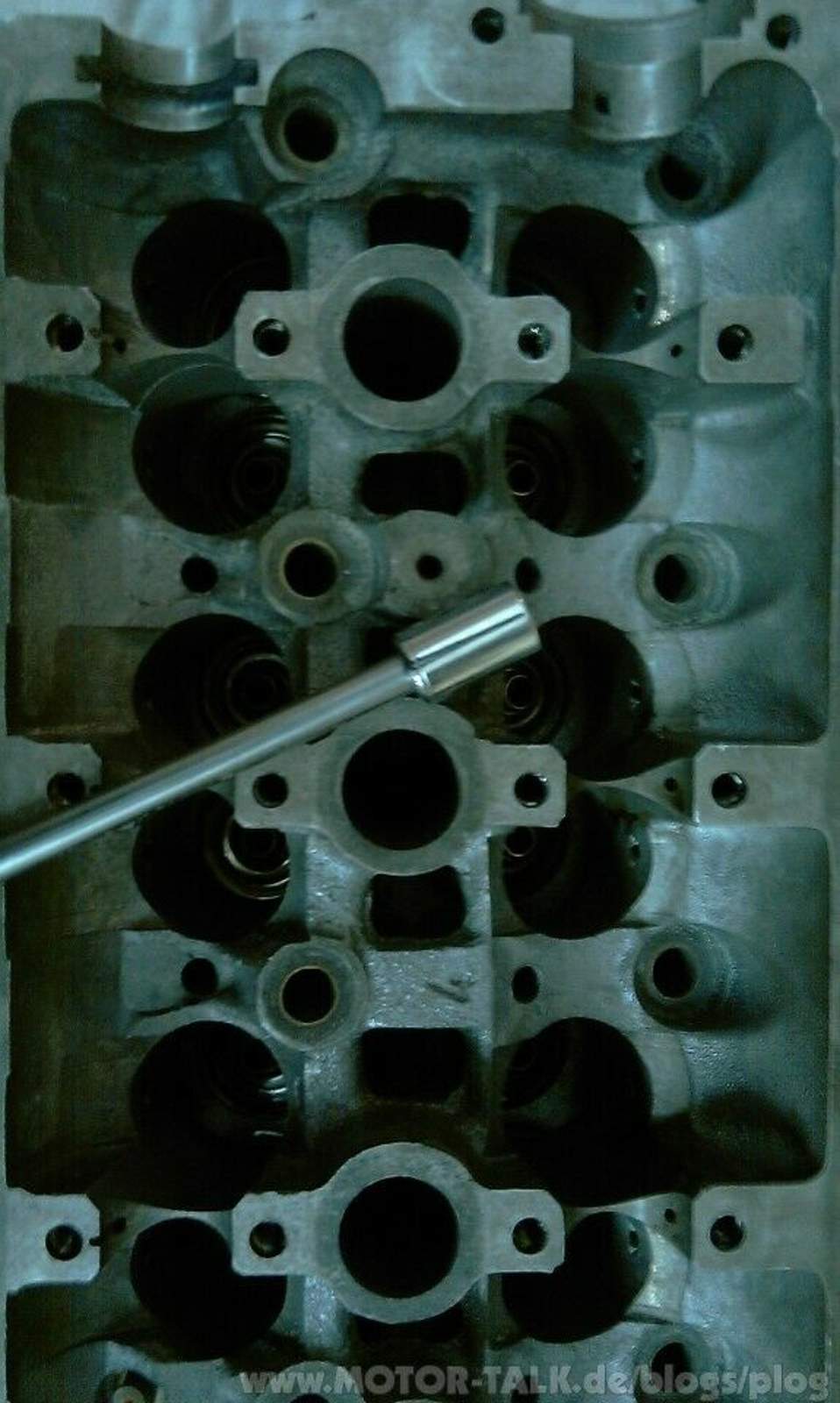

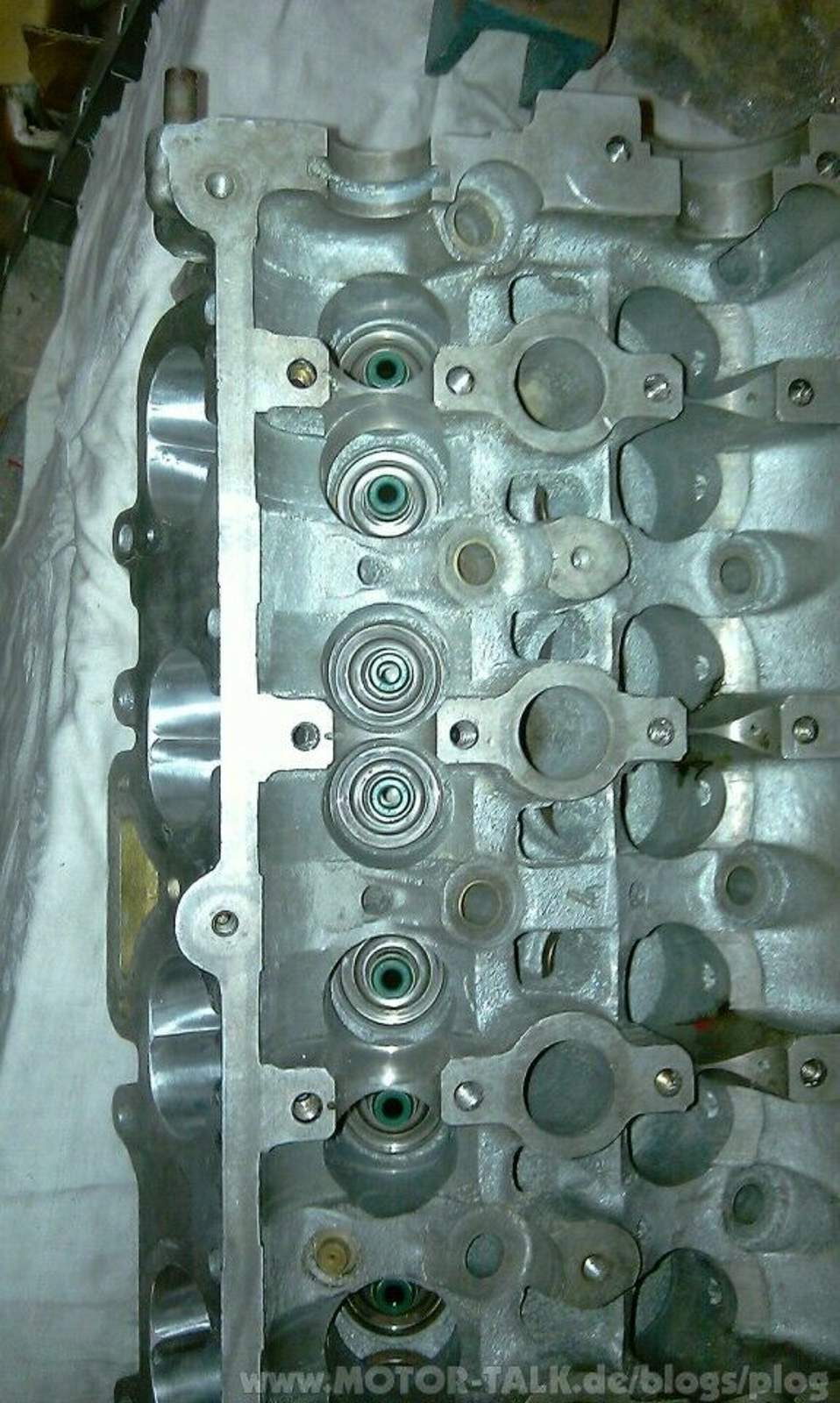

Los gings heute erstmal damit, dass ich die unteren Federteller in den Kopf eingesetzt hab. Das sollte man auf jeden Fall machen, bevor man die Schaftdichtungen draufmacht, sonst kriegt man ein Problem :D
Als nächstes wurden die Ventilschaftdichtungen verbaut:

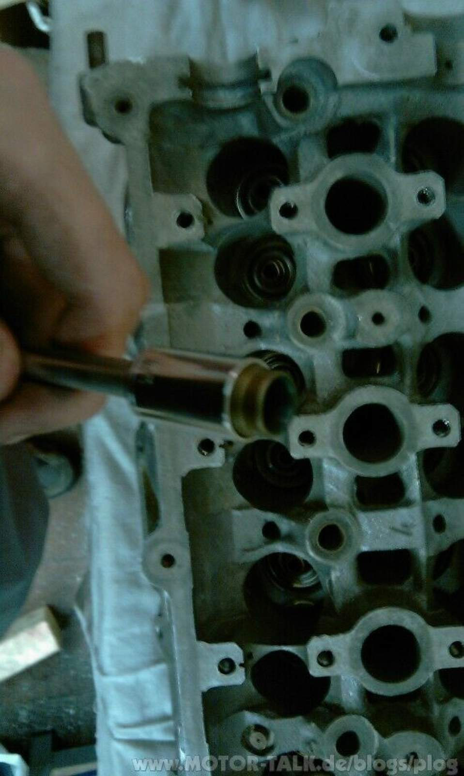

Wie macht man das ? Ganz einfach: Dichtung in das Aufdrückwerkzeug einsetzen und vorsichtig auf die Führung aufdrücken. Anschliessend ganz sanft mit dem Gummihammer drauf, bis die Dichtung wirklich plan auf der Führung aufliegt. Da ich dieses seltsame Aufdrückwerkzeug von VW leider nicht besitze, hab ich mir kurzer Hand eine billige 11er Nuss zurechtgefräst, Verlängerung drauf und los geht's:

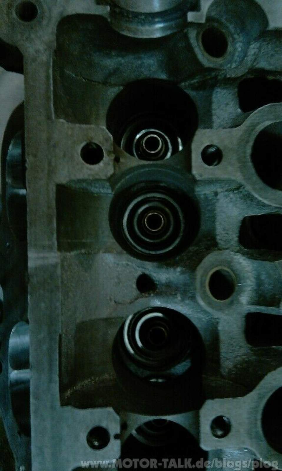

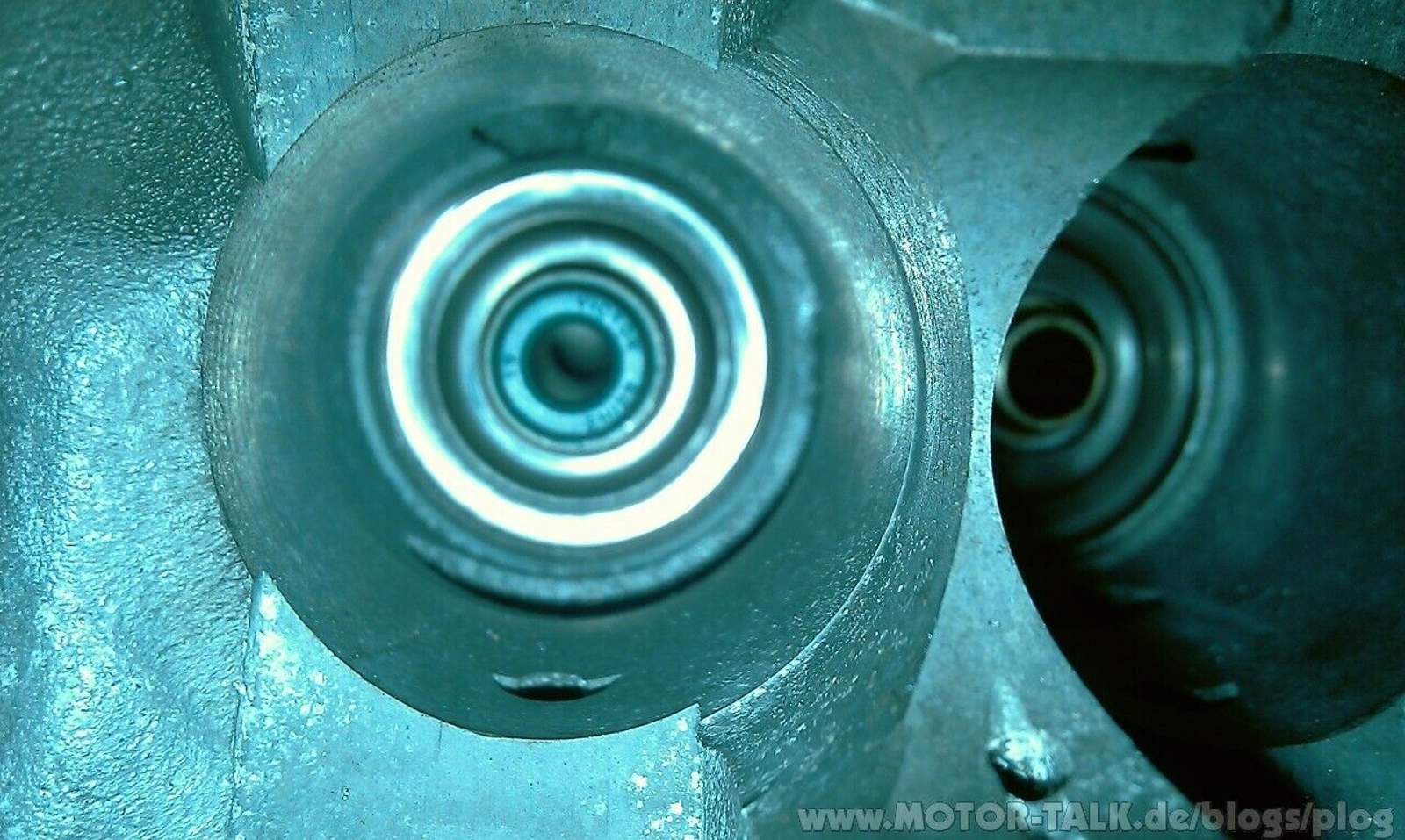

Am Ende sieht's dann so aus:

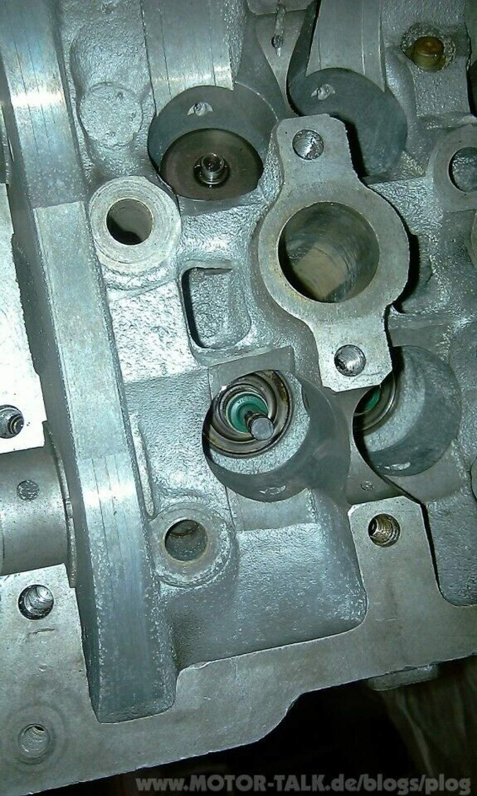

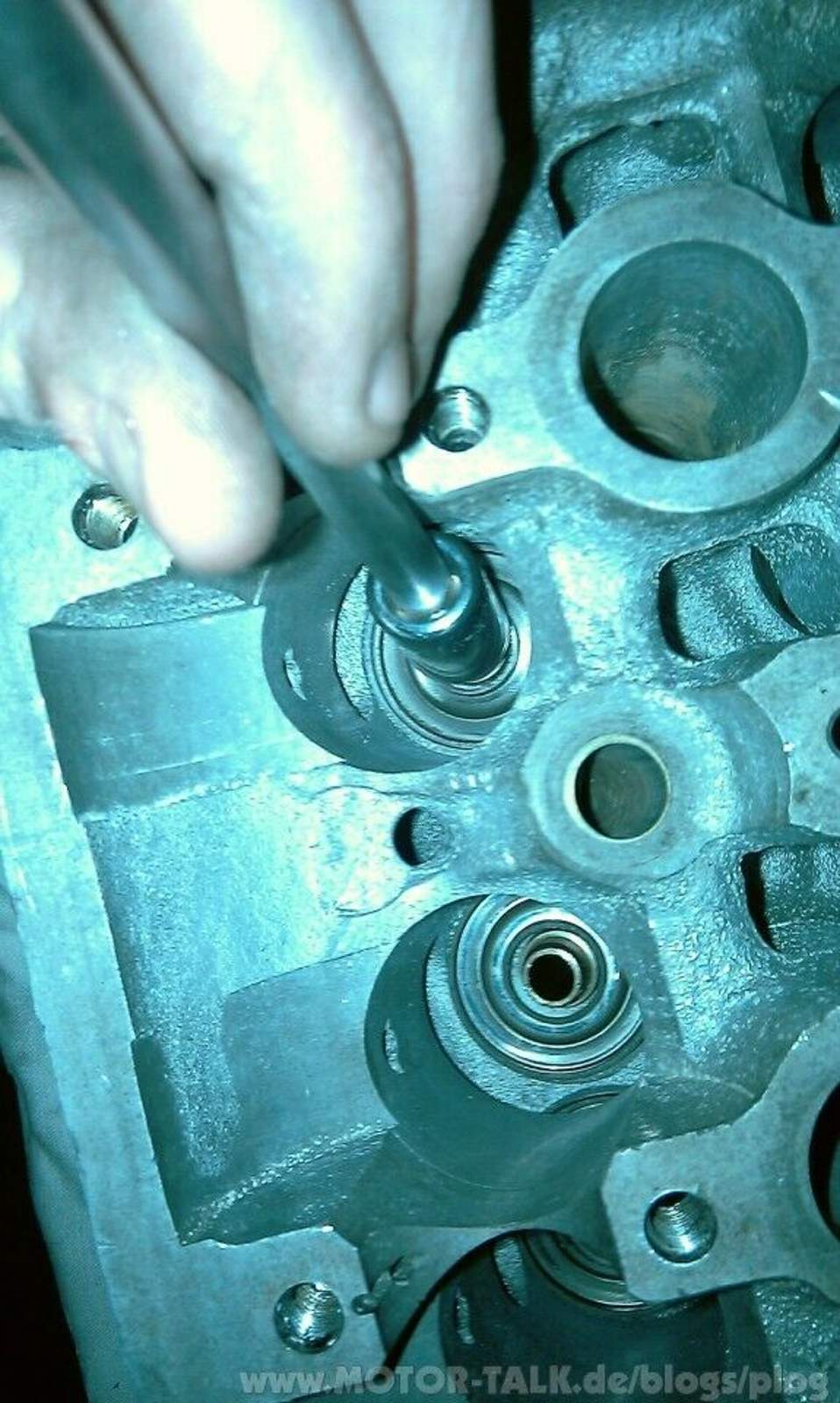

Anschliessend wird das Ventil eingesetzt. Dabei sollte man auf jeden Fall aufpassen, dass der Schaft gut geölt ist und man das Ventil AUF GAR KEINEN FALL wieder rauszieht. Sonst ist die Schaftdichtung sehr wahrscheinlich hin. Wurde mir zumindest so gesagt und ich hab mich dran gehalten ;)

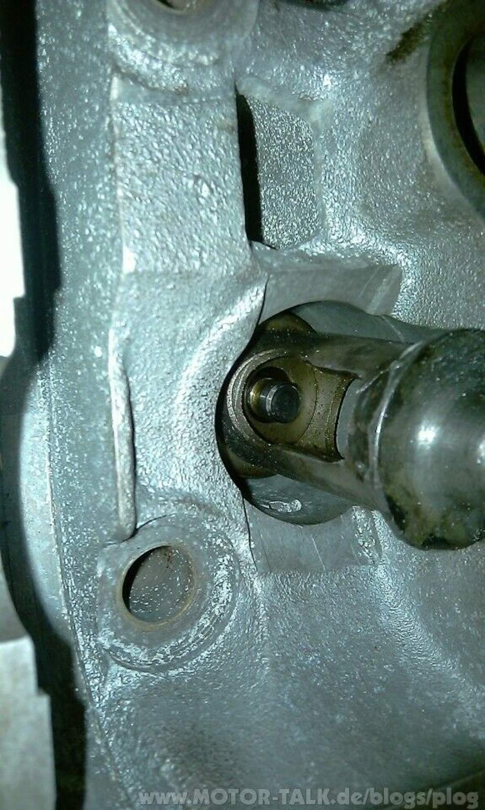

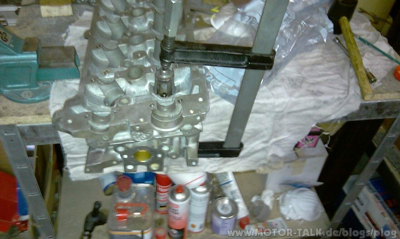

Dann kommt eigentlich der "schwierigste" Teil: Federn drauf, oberen Teller einsetzen, Federn vorspannen, Keile rein, entspannen -> der nächste bitte. Wer das mal selber machen will: Keine Angst, das sieht schwieriger aus, als es ist. Mit dem bereits in diesem Blog erwähnten Werkzeug zum Spannen der Federn, ist das gar kein Thema - und das Ding kann sich wirklich jeder selber bauen.

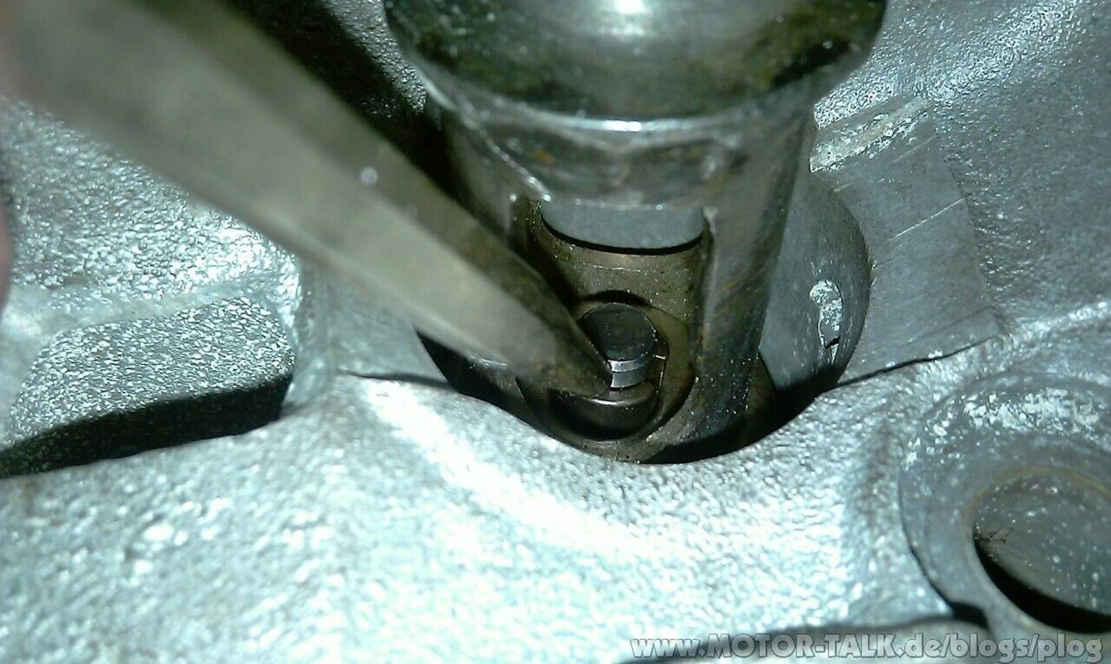

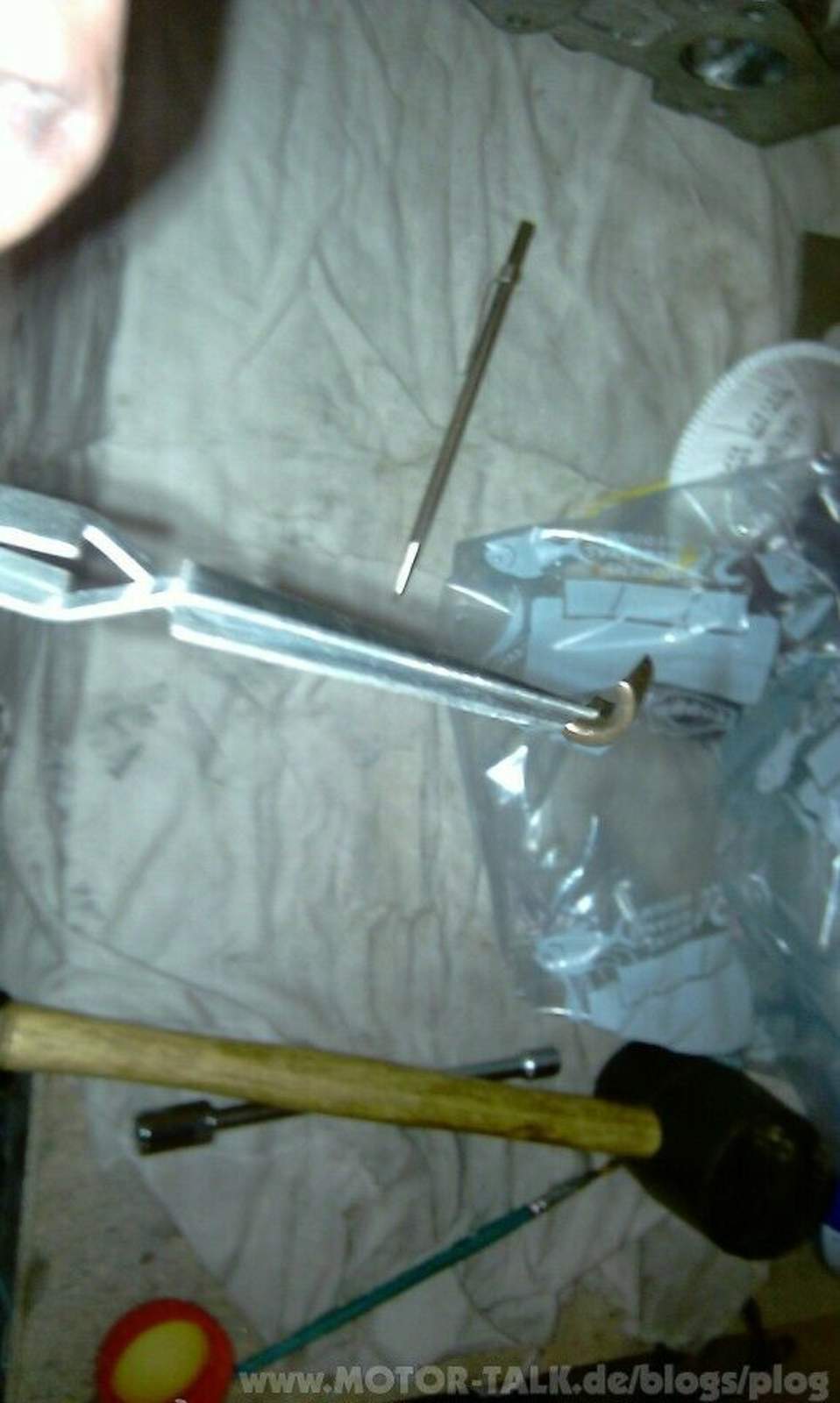

Zum einsetzen der Keile hab ich die, hier ebenfalls schonmal erwähnte, selbstsichernde Pinzette für 'n schmalen Euro ausm Kruschregal am Baumarkt verwendet:
imag0084imag0084
...noch 'n bisschen die Keile zurechtgerückt mit 'ner Reissnadel (voooorsichtig) vor dem Entspannen (mir ist schonmal 'ne Feder in die Fresse geflogen, weil die Keile nicht sauber eingerastet waren...das brauch ich nicht nochmal...):

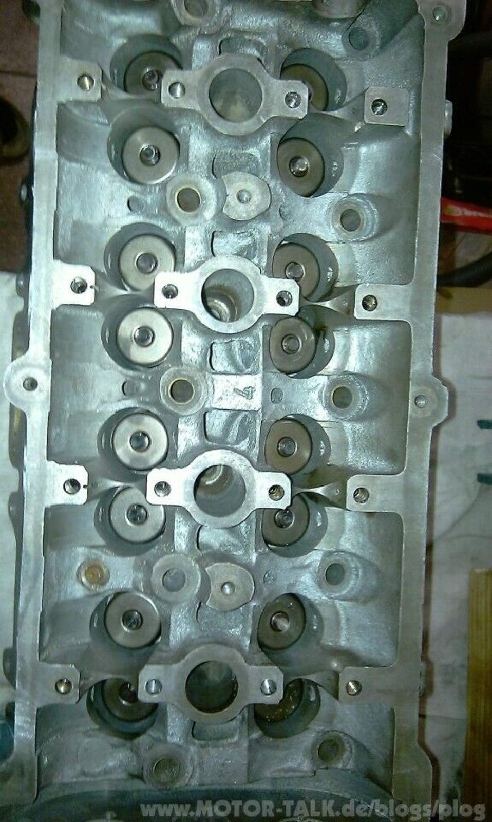

Das ganze macht man dann vier mal, und ein Zylinder ist fertig:

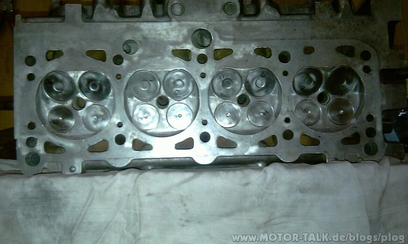

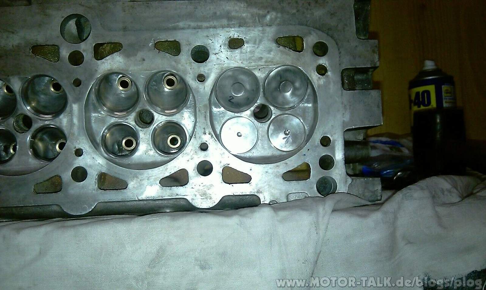

Anschliessend noch zwölf mal, und dann sieht's schonmal recht gut aus:
Gedauert hat der ganze Wahnsinn so ca. 1 Stunde. Ich muss aber dazusagen, dass ich mittlerweile schon so viele 16V-Köpfe zerlegt
hab, dass ich darin echt schon gut Übung hab. Ungeübt dauert das ganze maximal doppelt so lange. Ist echt kein grosses Thema.
