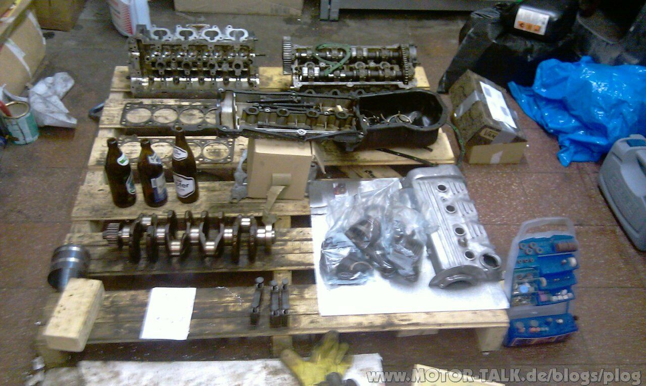

Aus diesem Grund hab ich mir vor geraumer Zeit einen gebrauchten PL-Motor für 200 Euro geholt und den komplett zerlegt. Leider ging mir zwischenzeitlich die Kohle aus und ich hatte auch wenig Zeit. Nun ist der Zeitpunkt da und ich MUSS handeln oder noch länger den Familiendiesel fahren. Das geht nun gar nicht. Der Block ist momentan beim honen und sollte in Bälde wieder bei mir im Keller zur Endmontage stehen. Der Block wird komplett überholt und mit Wössner Schmiedekolben versehen, um auf 11:1 Verdichtung zu kommen, wovon ich mir eine Steigerung des Drehmoments im unteren Ende des Drehzahlbandes verspreche.
Der Zylinderkopf (ein 027er natürlich) wird ebenfalls komplett überholt und zusätzlich von mir bearbeitet, so dass auf der Einlassseite mehr Durchlass vorhanden ist. Dies werde ich ausführlich in einem weiteren Artikel beschreiben. Momentan übe ich noch an dem defekten 051er Kopf :D Es wird natürlich eine KR Einlasswelle verbaut (vielleicht wirds auch doch eine Auslasswelle zur Einlasswelle umgebaut, weiss ich aber noch nicht genau ob mich der Aufwand wirklich bockt).
Die wiederverwendbaren/-verkaufbaren Teile hab ich natürlich vorher ausgebaut (Nein, die Hydros, die Schaftis und die Steuerkette werden nicht wiederverwendet/-verkauft...):

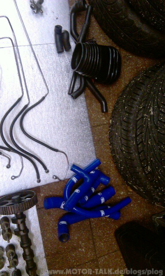

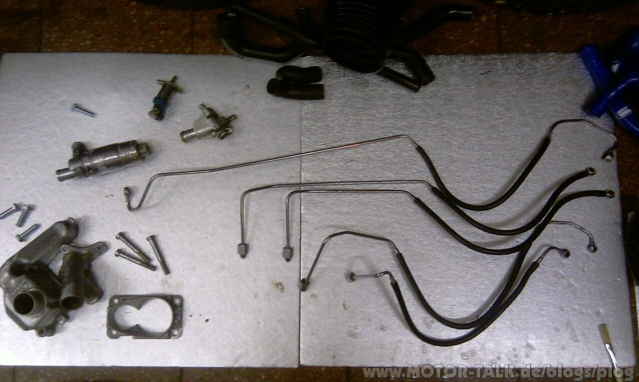

Solange der Block beim Motoren-Instandsetzer steht hab ich mal begonnen die Anbauteile zu säubern. Die Einspritzleitungen werden vernickelt um dem Rost ein für alle mal Einhalt zu gebieten. Das gute Hammerite hats beim letzten mal nicht ganz geschafft...
Natürlich wurden auch die SAMCO-Kühlwasserschläuche und die normalen VW-Schläuche mittels Nitroverdünner vom Dreck befreit
Im Lauf der letzten paar Monate hat sich so einiges an Teilen bei mir angesammelt...
