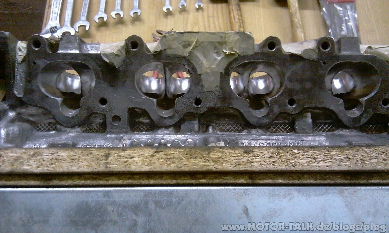

Nach mehrwöchiger Abwesenheit, bin ich nun letztes Wochenende endlich dazugekommen mal meinen 4. Einlasskanal aufzumachen. Da ich mittlerweile gut in Übung bin, ging das ganze (für meine Verhältnisse) recht schnell. Hat nur ca. 1,5 Stunden gedauert 😁
Also bin ich gestern, mit meinem Zylinderkopf im Gepäck, erstmal zu meinem Bekannten gefahren, um diesem den Kopf zu zeigen, und ihn zu fragen, was ihm denn dazu noch so einfällt. Er hat das ganze begutachtet und meinte dann: "Gut, ich seh schon, Du hast noch einiges an Arbeit vor Dir". Als ich ihn daraufhin mit einem riesigen Fragezeichen über dem Kopf schwebend anschaute, meinte er ganz lapidar: "Das grobe ist gemacht, jetzt geht die richtige Arbeit los..."[mehr]

Heute nach der Arbeit bin ich dann sofort wieder runter in den Keller und hab den Produktiv-Kopf auf die Werkbank geknallt. Fräser eingespannt, Bohrmaschine angeschmissen und ab die Post. Zwei Stunden später war ich mit den Arbeiten fertig.

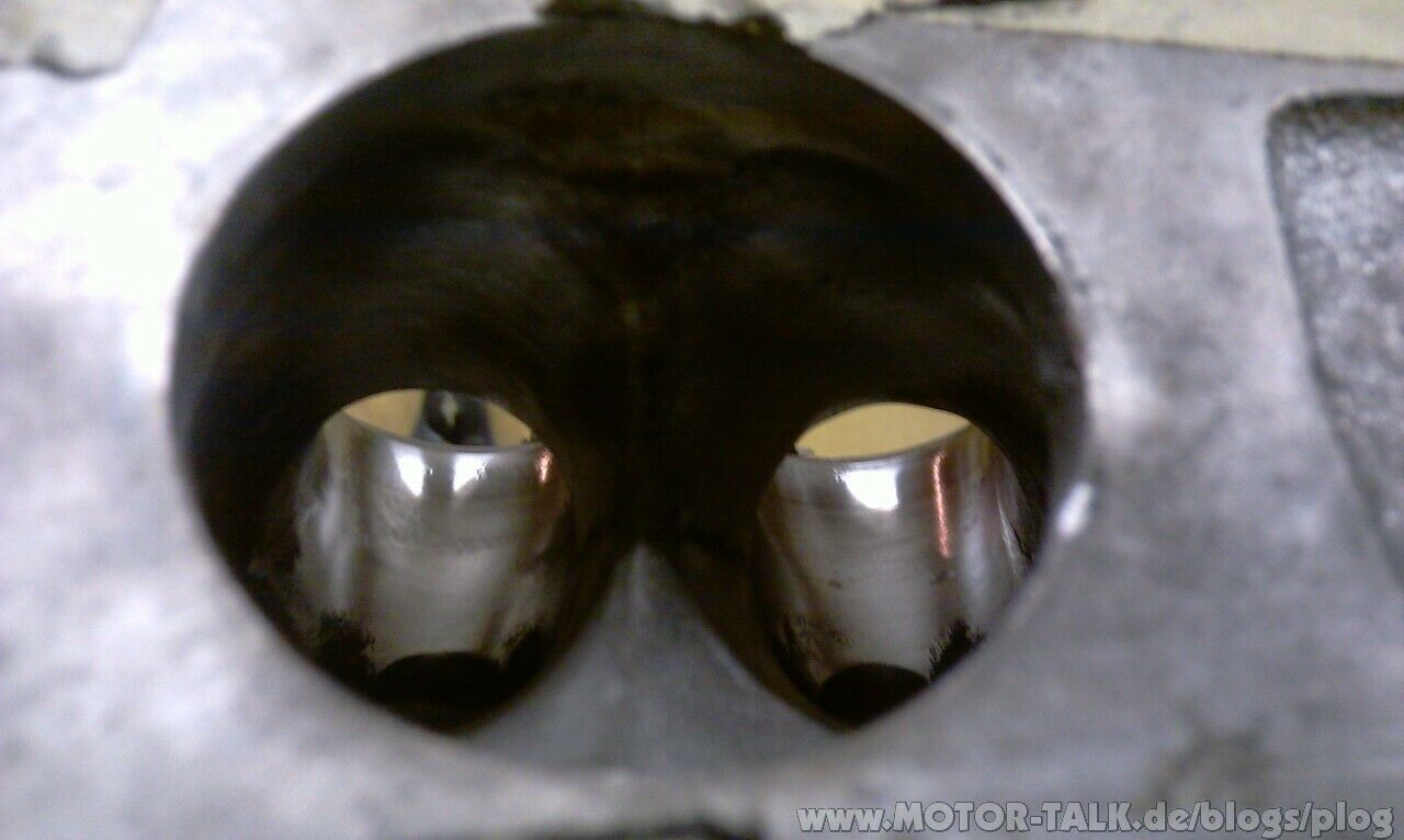

Hier mal eine Komplettansicht des Kopfes, wie er jetzt ausschaut:
[bild=1]

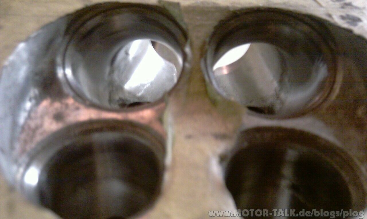

Ein einzelner Einlasskanal:
[bild=2]

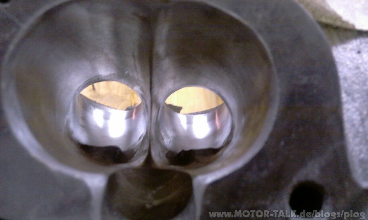

Von der Brennraumseite aus:
[bild=3]

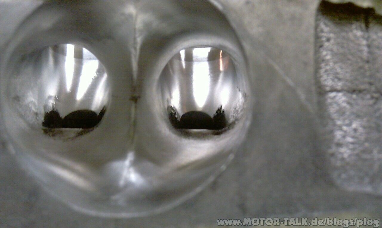

Ein bearbeiteter Auslass:
[bild=4]

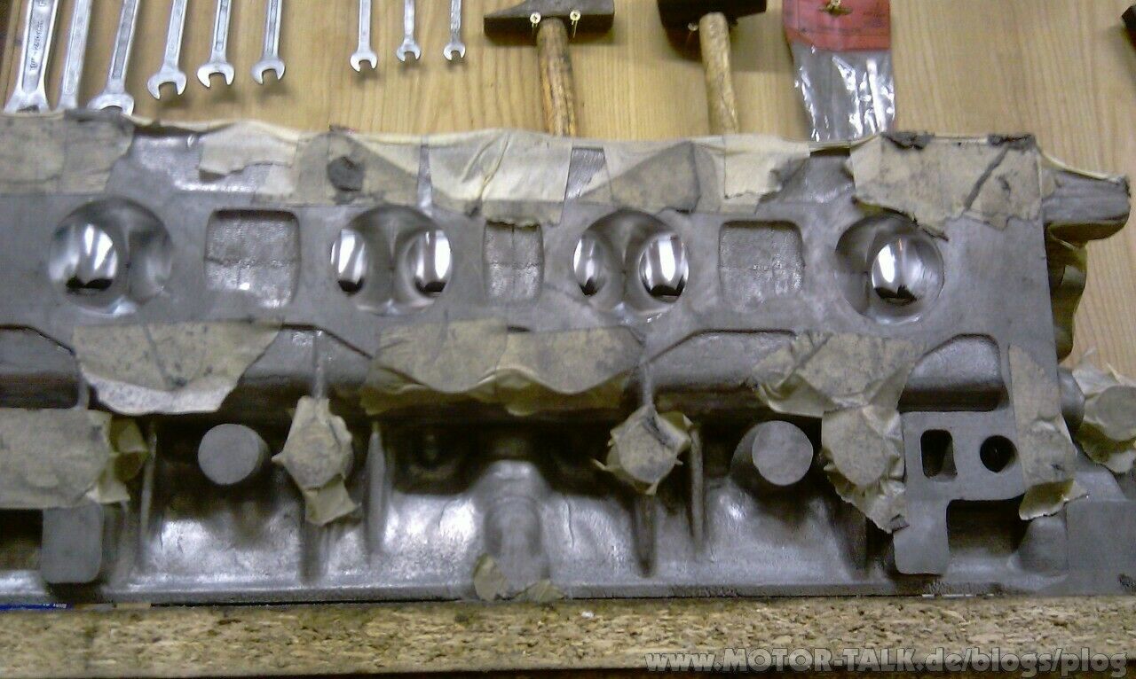

Und der bearbeitete Ventilsitz:
[bild=5]

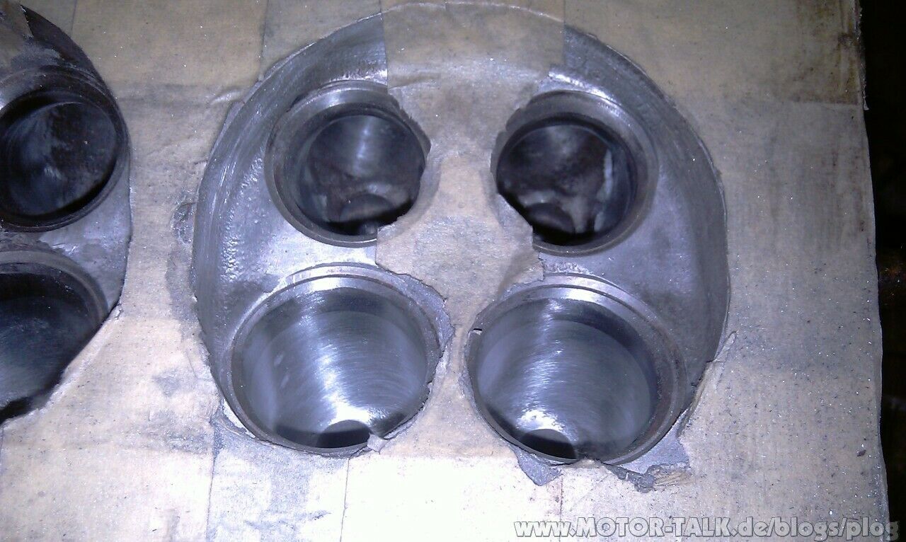

Ein kleines Schmankerl hab ich mir auch noch gegönnt. Der gute Mo hier ausm Forum hatte einen Satz neue Einspritzdüsen übrig, die er mir günstig verkauft hat (Danke nochmal!). Das ist natürlich sehr fein, denn wer will schon in einem fast neuen Motor mit alten Düsen fahren 😁
[bild=6]

Thu Sep 16 10:21:53 CEST 2010    |    wellental
Jepp, macht wirklich Spass !
Ich hab noch keine Ahnung, was das Ding dann an Leistung bringt. Das wird mir der Prüfstand dann schon zeigen 😁 In Verbindung mit den anderen Massnahmen dürften aber so ca. 150PS rausschauen (129 hat er ja original). Drehmoment von unten raus iss mir Latte. Hauptsache ab 4000 geht die Post ab:
- Verdichtung von 10:1 auf 11:1 erhöht
- Hartmann Bi-Kat Fächerkrümmer
- Friedrich Motorsport Gruppe A Komplettanlage
- Nockenwellen vom KR
- Bearbeitete 50er Ansaugbrücke
- Bearbeitete Drosselklappe
- Leicht bearbeitete Ventile
- Gemachter Kopf
Sicherlich kann man jeden Motor auf Leistung optimieren. Wenn man mal überlegt, dass der Hersteller ja nicht unbedingt auf optimale Leistung aus ist, sondern viel mehr auf ein optimales Verhältnis Leistung/Fahrbarkeit/Abgaswerte/Preis. Die Frage ist halt immer, wieviel Aufwand man betreiben möchte. Das nächste ist, dass die Vierventil-Köpfe+Ansaugtrakt von VW aus den 80er Jahren einfach teilweise so dermassen zusammengeschustert sind, dass da noch so einiges an Potential vorliegt, was man selber mit relativ wenigen Mitteln nützen kann. Sonst hätt ich mir das sicher nicht angetan.
Das was ich hier mach, iss halt "klassisches" Garagen-Saugertuning und absolut kein Hexenwerk. Das haben schon so viele Leute gemacht, da bin ich mir ziemlich sicher, dass ich keine Probleme mit Löchern im Kolben, o.ä. bekomme. Voraussetzung dafür ist natürlich, dass der Motor sauberst abgestimmt wird und somit nicht zu mager läuft. Da ich aber ohnehin Schmiedekolben verbaue und der PL ausserdem eine Kolbenbodenkühlung besitzt, sind Löcher im Kolben meine geringste Sorge...Das spannende wird wohl eher, die KE-Jetronic so abzustimmen, dass sie mit dem mehr an Luft zurecht kommt und ich dann anschliessend trotzdem noch die AU schaffe. Aber dafür hab ich zum Glück wen an der Hand, der sich da auskennt und mir das Ding auf dem Prüfstand abstimmt.
