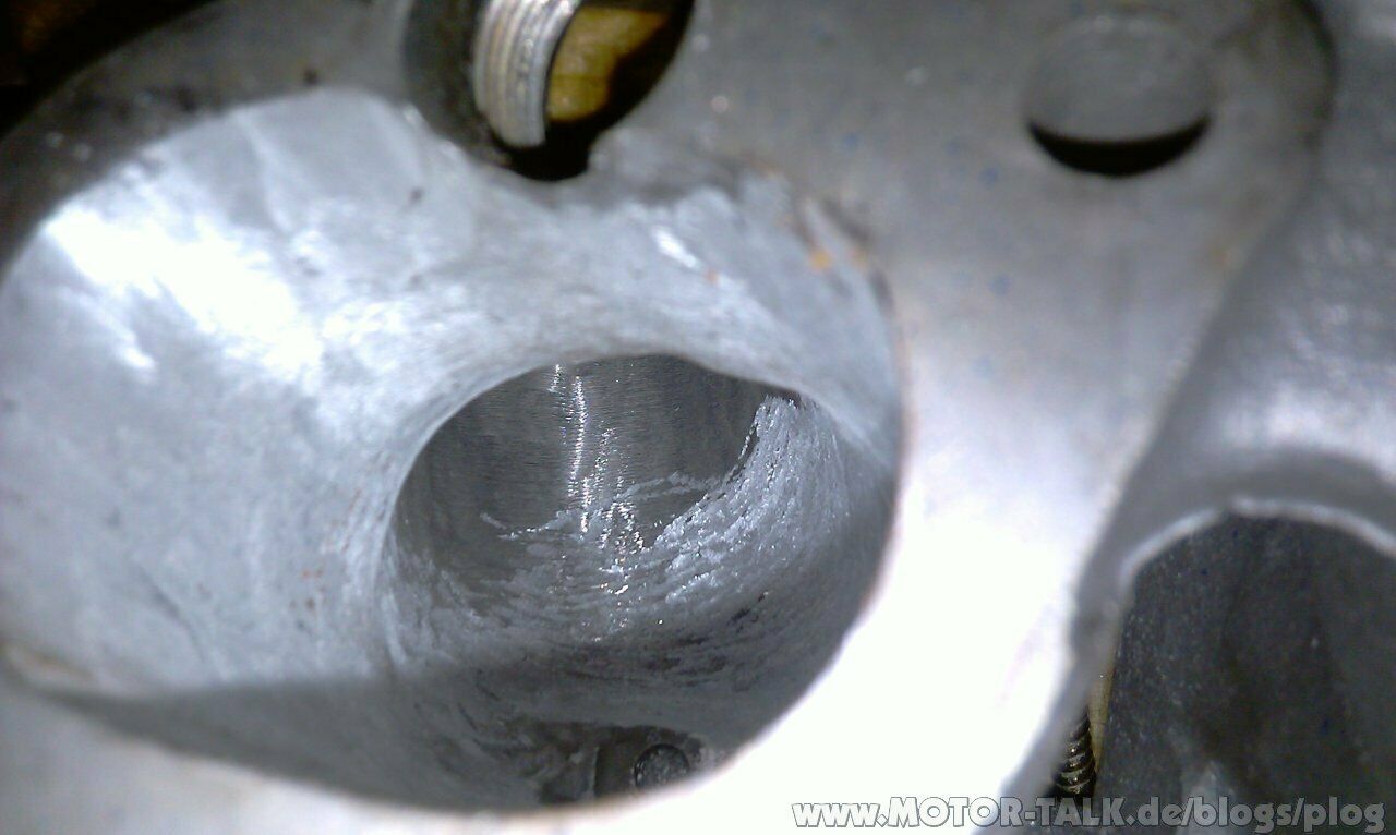

So, heute gings weiter. Leider hatte ich nicht allzuviel Zeit, weil ich vorher die Werkstatt aufgeräumt hab, und das hat sich etwas hingezogen...
Plan war, mit der Bearbeitung des Zylinderkopfes anzufangen. Ich möchte, wie bereits erwähnt, die Einlasskanäle vergrössern und etwas strömungsgünstiger gestalten, um bei hohen Drehzahlen eine bessere Zylinderfüllung zu erreichen. Einfach mal nur Kanäle gross machen bringt laut den Aussagen diverser Spezialisten im Netz nicht so arg viel. Was ich so mitgekriegt habe, versuchen die Leute, die das wirklich draufhaben, den Einlasswinkel etwas steiler zu gestalten, so dass auch wirklich die gesamte Ventilfläche von der einströmenden Luft genutzt wird. Um den Effekt noch zu verstärken, kann man am äusseren Radius des Einlasses kurz vor dem Ventilsitz noch eine leichte Tasche einfügen, um den Luftstorm verstärkt auf den inneren Radius, und somit auf den Teil der Ventilfläche, der am wenigsten von der einströmenden Luft abbekommt, umleiten. Man sollte es hierbei nur nicht übertreiben, weil sonst der Teil der Ventilfläche am äusseren Radius wieder zu wenig Luft abbekommt. Um zu verdeutlichen, was ich genau meine, folgende Skizze. Nicht schön, aber funktional :D
Schwarz soll der Originalverlauf sein, rot ist der geplante steilere Einlasswinkel angedeutet und grün die oben erwähnte Tasche. Das wird natürlich in der Realität dann nicht so grob ausschauen, aber ich glaube man versteht, worauf ich hinaus will.
Den steileren Einlasswinkel werde ich mir schaffen, indem ich den Kanal beim Aufweiten in der Vertikalen vorwiegend oben bearbeite.
Zunächst aber habe ich alle "kritischen" Öffnungen im Kopf, die man am besten nicht mit Aluspänen zusauen sollte, mit Tesa-Crep abgeklebt. Das ist durchaus empfehlenswert, wenn man länger was von seinem neuen Motor haben will, da sich Aluspäne in Pleuellagern einfach nicht wirklich gut machen. Natürlich werde ich den Kopf nach der Bearbeitung reinigen, aber so ist man halt auf jeden Fall auf der sicheren Seite, bei der Reinigung nix zu übersehen.
Wie man sieht, habe ich sogar die Öffnungen, die sonst die Federteller, Federn und die Hydros beinhalten, mit Klopapier zugemacht. (Man braucht am PL genau anderthalb Rollen vom billigsten einlagigen dazu :D ) Ich will mir halt echt nix durch Schlamperei versauen...
Damit ich ungefähr weiss, wie steil ich den Einlasswinkel machen kann, habe ich erstmal angefangen, die Ansaugbrücke zu bearbeiten. Es bringt nämlich nicht viel, wenn der Winkel dann so steil ist, dass zwischen Brücke und Kopf eine Abrisskante entsteht, weil man die Brücke nicht mehr weiter nach oben aufmachen kann.
Dazu musste ich mir erstmal eine Spannvorrichtung basteln, um die Brücke sauber auf der Werkbank zu fixieren. Holz im Keller macht's möglich.
Als nächstes, werden die einzelnen Saugrohre so bearbeitet, dass sie exakt mit meiner Schablone (einer alten Dichtung, wie man unschwer erkennen kann) fluchten. Vorher habe ich die Brücke natürlich mit der Schablone am Kopf montiert gehabt, um Führungen für meine Zentrierstifte zu bohren. Auf dem Bild stecken da die Dremel-Werkzeuge drin.
Nun habe ich die Möglichkeit, meine Brücke so zu bearbeiten, wie ich will und passe gleichzeitig meine Schablone immer weiter an, damit ich diese später bei der Kopfbearbeitung verwenden kann. Für diese ersten groben Geschichten habe ich einen billig HSS Fräser vom Aldi genommen. (5er Satz für'n 10er, oder so...gab's mal vor einem Jahr dort) Die tun's für den Zweck locker. Für die feinen Sachen, und für die, wo ich mit den billig Fräsern nicht hinkomme, weil zu kurzer Schaft, habe ich natürlich gute VHM Fräser mit extra langem Schaft und Supercut-Schliff. Als Profile verwende ich Tropenform (hervorragend geeignet, um innere Radien zu bearbeiten) und Walzenhalbrund. Das zeige ich aber in einem weiteren Artikel noch genauer. Des weiteren verwende ich eine Metabo Flexwelle (kostet ca. 120 Euro) und eine normale Bohrmaschine. Ich weiss: Die reicht von der Drehzahl her überhaupt nicht aus, aber momentan gehts noch recht gut damit. Vielleicht hol ich mir doch noch mal 'n Hängemotor aus der Bucht, oder baue eine alte Oberfräse um.
Bei der Flexwelle sollte man übrigens nicht sparen: Ich hatte vorher eine billige vom Conrad (für'n schmalen 20er, oder so), und die hat grade mal 10 Minuten durchgehalten, bevor sie mir um die Ohren geflogen ist...
Die VHM-Fräser habe ich über einen geschätzten Kollegen hier aus dem Forum bestellt (Danke Reno !). Die kosten ca. 35 eus pro Stück und sind echt extrem gut !
Naja, dann gings los: Fräser an und Späne fliegen lassen. Macht übrigens einen Höllenspass ! Alu iss soooo das endsgeile Material...:D
Weiter bin ich heut noch nicht gekommen. Mal schauen, wie ich morgen Zeit hab.

deine Gedanken zum Saugrohr sind ohne Zweifel richtig. Vielleicht solltest du dir aber noch überlegen was du mit dem inneren/unteren Buckel vor dem Sitzring machst. Ich habe da mal sehr erfolgreiche Versuche mit Knete gemacht. Also schon geknetet und dann wieder auf die Fließbank. Das ganze 5-10 Mal danach gabs den "AHA-Effekt". Ab 7mm Ventilhub deutlich mehr absoluten Durchfluss.
Bei Saugkanälen hilft viel messen und probieren. Wahrscheinlich hast du keine Fließbank zur Hand oder?

Ja so kann mans machen. Ich würd dir gerne hier die skizzen veröffentlichen aber das geht leider nicht. Sehen ähnlich deiner aus. Halt viele verschiedene varianten incl der Beeinflussung der Messergebnisse.
Es wurde halt auch gezielt Drall und Tumble minimiert. Stück für Stück. Theoretisch erhälst du damit den maximalen Durchfluss. Das kannst du mit deinem Staubsauger nicht machen. Brauchst du aber auch nicht. Wenn du das machst musst du auf jeden Fall die Brücke zusammen mit dem zylinderkopf messen. Die Luft tritt sonst falsch in den Ansaugkanal ein.

@Reiner Husten: Welchen Buckel meinst Du ? Den vor der Ventilführung ? Vor dem Sitz ist da bei mir nichts...Oder meinst Du die Tasche, die ich einbauen möchte ?
@Provaider: Flowbench hab ich natürlich keine. Aber das mit dem Staubsauger war mir bekannt. Bin echt am überlegen, ob ich mir sowas mal zusammenbastle. Ich hab da so'n oranges Buch ("Practical Gas flow" von John Dalton...Nein, nicht mit den Daltons aus Lucky Luke verwandt...) da wird das Verfahren sehr genau beschrieben und auch, wie man sich aus Gips ein Modell seines Zylinderkopfes baut, um daran zu forschen. Das ist recht interessant und kann ich jedem empfehlen, den das Thema interessiert.

wenn du informatiker bist würde ich dir ein cfd-programmempfehlen. vielleicht kennst du einen ingenieur, konstrukteur oder technischen zeichner, der dir ein cad-modell deines zk machen kann. dann kannst du stück für stück die form der ansaugkanäle verbessern.
ich denke so wie du das jetzt machst wirst du im günstigsten fall keine verbesserung spüren (oder was auch immer du dir davon versprichst). im schlechtesten fall kommt es zu einem verschlechtertem motorlauf.

im kanaleingang und im ventilsitzringbereich sollte die maßgenauigkeit bei 0,1mm liegen.
im bereich der ventilführung sollte die genauigkeit bei unter 0,5mm liegen.
beim 16v tuning, also hohe drehzahlen, sind absolut gleichmässige kanäle nötig.
benutz lieber ein fächerschleifer, der nimmt nicht so viel material ab.

@mousejunkie: Das mit dem CFD hab ich mir auch schon überlegt, ist mir aber einfach zu umständlich. Ich will ja auch nicht den "perfekten" Zylinderkopf machen sondern nur ein klein wenig die Leistung erhöhen. Ich hab da auch wen an der Hand, der mir mit Rat und Tat zur Seite steht. Der stimmt mir das Ding dann auch auf dem Prüfstand ab. Das klappt schon mit der Mehrleistung, wirst sehen ;)
Früher hatten die Leute sowas auch nicht, und die Kisten gingen wie die Pest. Es ist jetz nicht so, dass ich nicht wüsste, was ich da tue, ich bin lediglich noch etwas unerfahren, aber durchaus lernfähig.
@ganjaman: Jepp, das mit den Fächerschleifern hab ich mir auch überlegt, aber da gibt es leider keine mit so langem Schaft, wie ich sie bräuchte. Mit dem kurzen und der Flexwelle kommste zwar super rein, aber du siehst halt dann nicht mehr, was du da eigentlich machst. Ausserdem braucht man mit dem Fächerschleifer halt auch ewig und der Verschleiss ist auch nicht ohne. Ich denke, wenn man sich beim Fräsen ein bischen zusammenreisst (nicht so, wie ich's bei meiner Ansaugbrücke gemacht hab...) klappt das schon. Mit dem Fächerschleifer glätte ich lediglich noch die Unebenheiten weg. Ich kenn wen, der macht seine Köpfe nur mit Fächerschleifern...der hängt aber halt auch ewig an dem Ding dran, bis mal was vorwärts geht.

ich meine den unteren Knick im Saugrohr. Der ideale Kanal hat ja inneren Ventilsitzringdurchmesser und kommt senkrecht von oben. Zumindest wenns um max. Leistung geht. Die Länge ist dann drehzahlabhängig. Deiner muss dem Ideal ja "ähnlicher werden". Das schlimmste was passieren kann ist wenn sich die <luft nur am Lanaldach anlehnt. Dann wird auch nur die Ventiltulpe einseitig angeströmt. Ich hab mal mögliche Modifikationen skizziert. Die wirken sich alle unterschiedlich aus.
Mon Aug 16 00:27:48 CEST 2010    |    wellental
ja, in der tat, an dem knick ist noch einiges potential versteckt. daher wollte ich auch die venturi-tasche auf der gegenueberliegenden seite machen. der john dalton empfiehlt das so zu machen. aber ich wird da wohl doch noch ein paar gedanken machen muessen. ich glaub, ich werd da wohl noch ein wenig im solidworks mit der flow-simulation spielen oder mal meinen bekannten fragen, wie der das macht.
