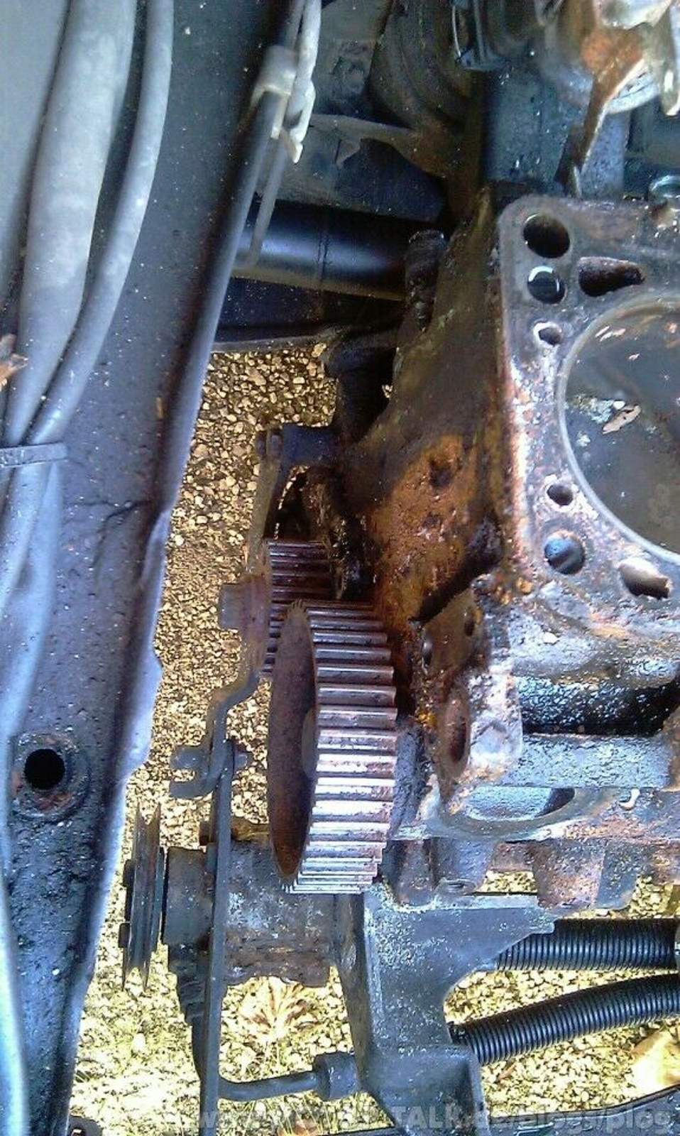

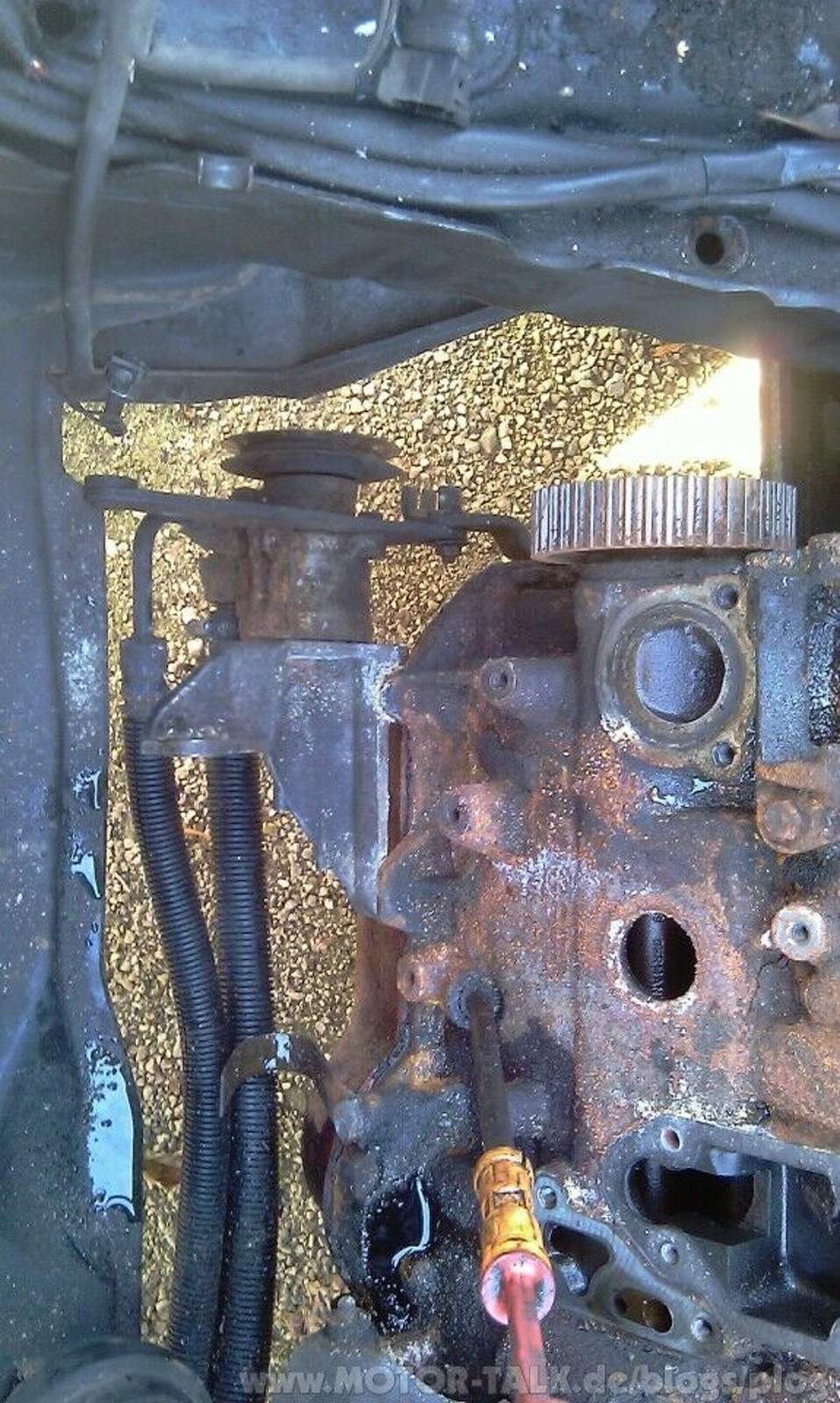

Zunächst mal musste ich gestern raus an meine alte Maschine, den Servohalter abbauen. [mehr]Gar grausig sieht so ein alter Motorblock aus, wenn er mal 'n paar Monate im Freien rumsteht, ohne dass er gefahren wird:
004a17ed-eac0-47ea-9c3f-a44d6e58ef6f
Würg ! Gut, dass an der Stelle bald ein runderneuertes Motörchen Platz nehmen darf. Denn: Das Auge schraubt schliesslich mit 😁

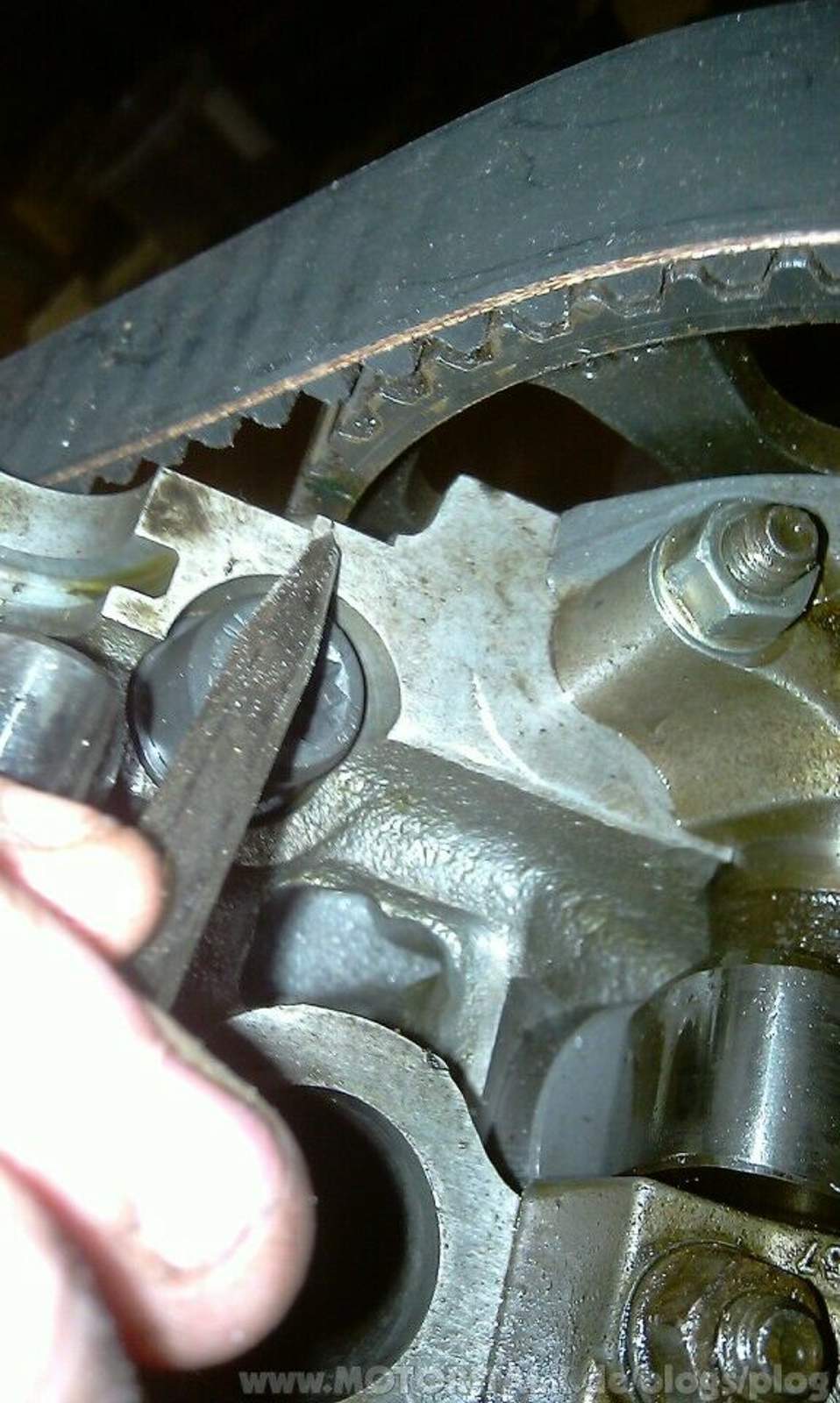

Bevor's aber soweit ist, mussten erstmal die Steuerzeiten eingestellt werden. Dazu dreht man die Kurbelwelle erstmal so, dass kein Kolben im OT steht. Anschliessend wird die Auslassnockenwelle so lange am Nockenwellenrad gedreht, bis die Markierung an der Innenseite des Rades mit dem Zylinderkopf fluchtet (Nicht irritieren lassen, dass da der Zahnriemen schon drauf liegt. Ich hab die Fotos nachträglich gemacht...):
[bild=4]

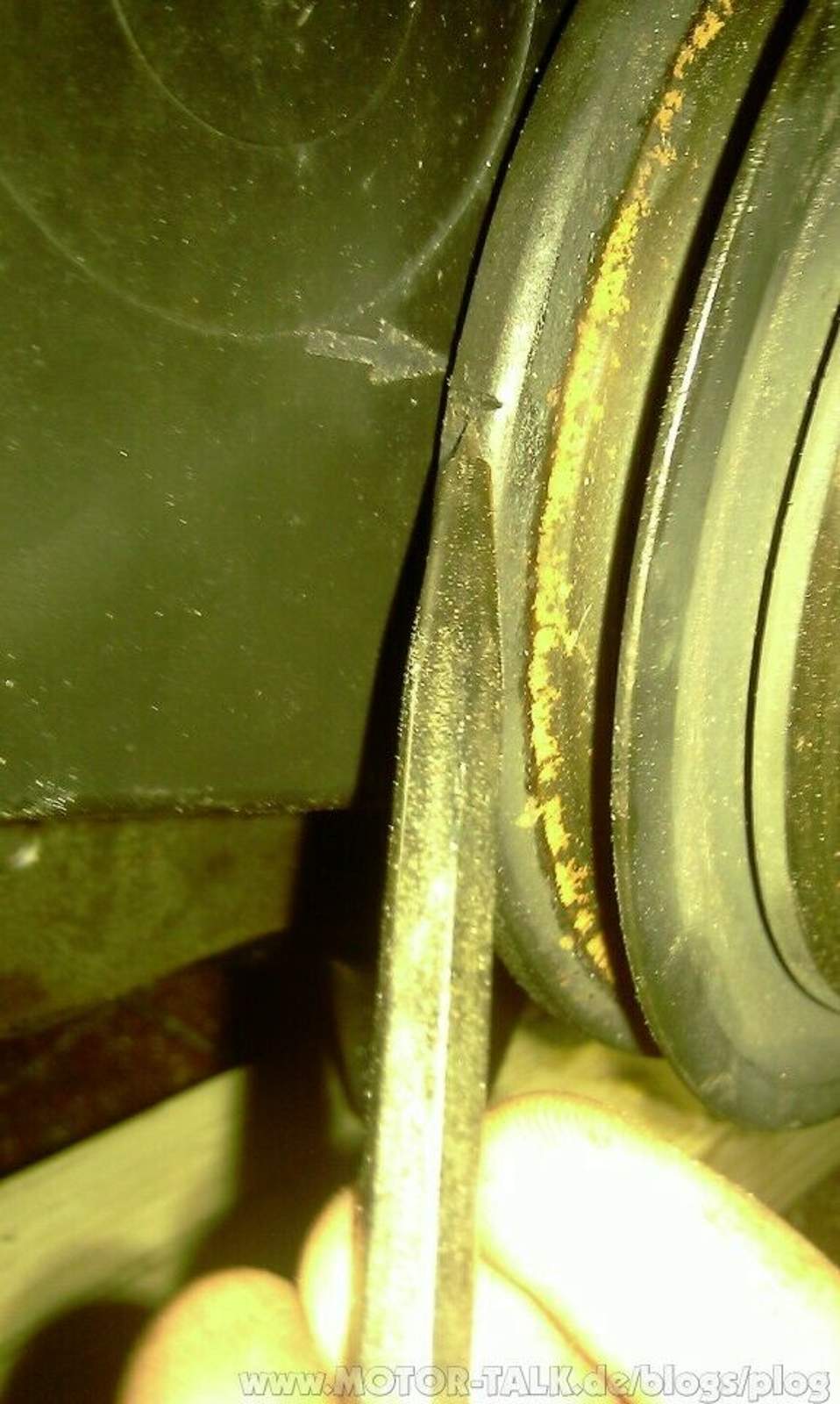

Dann dreht man so lange am Zahnriemenrad an der Kurbelwelle, bis die Markierung auf dem Rad genau unter dem Pfeil auf der unteren Zahnriemenabdeckung steht:
[bild=3]
Nun kann der Zahnriemen aufgelegt und gespannt werden. Ist eigentlich recht simpel. Selbstverständlich wurde der Motor nachher zweimal komplett durchgedreht und verglichen, ob die Markierungen noch passen.

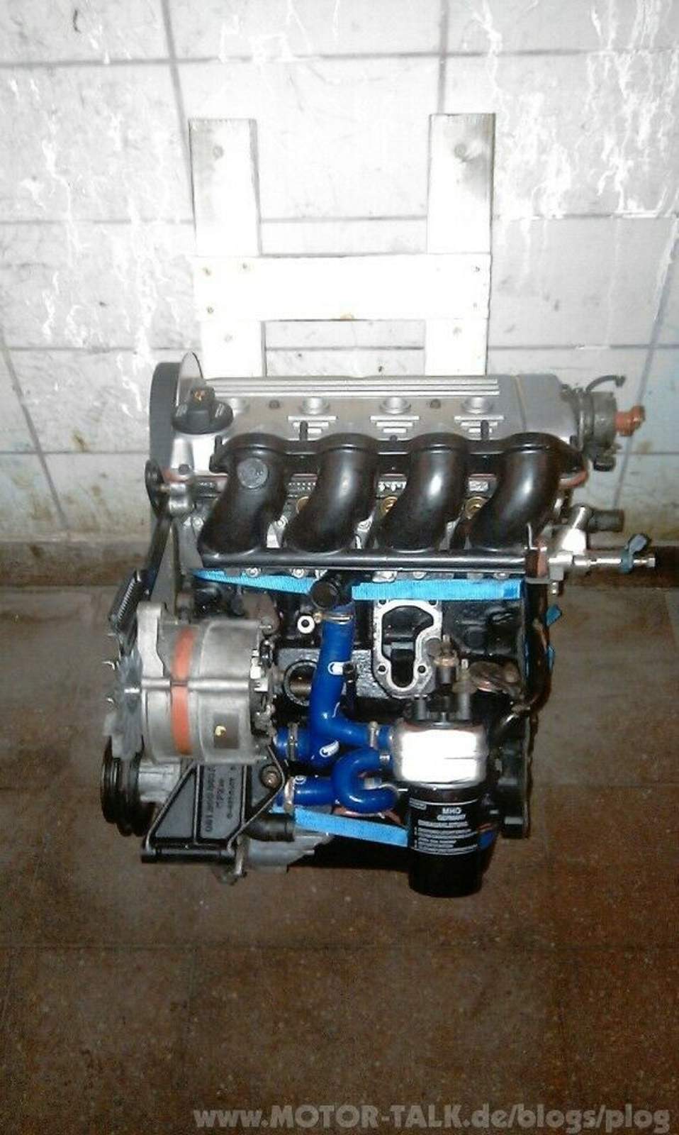

Zu guter Letzt hab ich den Motor dann schonmal auf den Gang rausgestellt, dass ich ihn morgen gleich zum Instandsetzer bringen kann:
[bild=6]

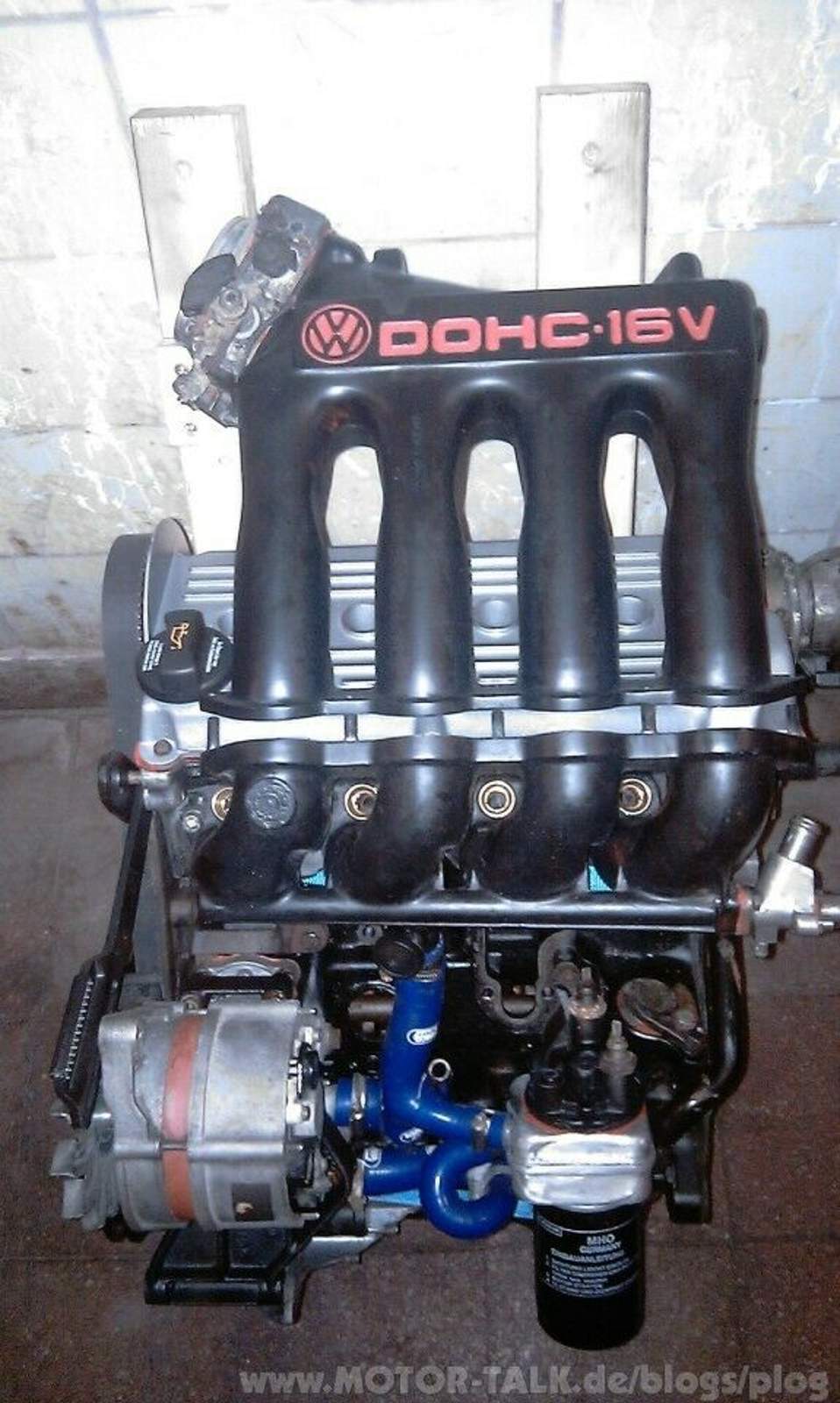

...und mal spasseshalber die neu lackierte Brücke draufgelegt. Ganz geht sie leider nicht drauf, da da mein Rahmen im Weg ist:
[bild=5]
