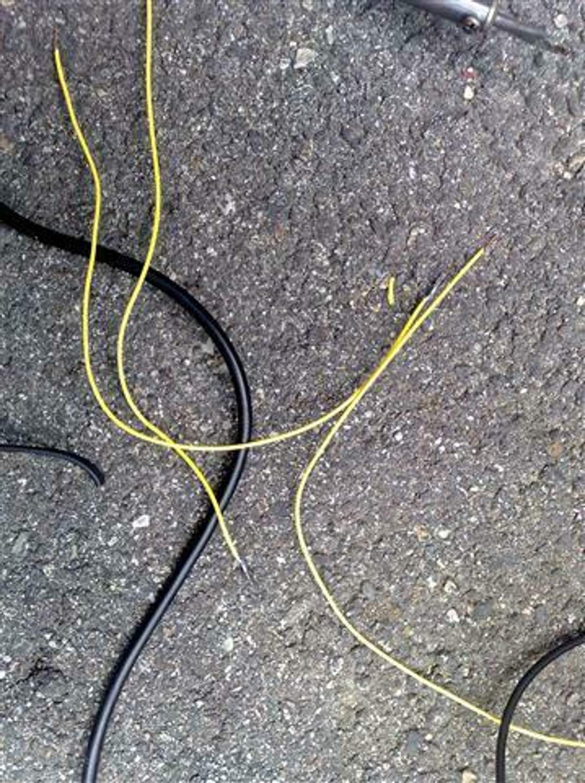

Jetzt geht's an die Kabel. Wir nehmen uns die beiden 000 979 009 Kabel und schneiden die in der Mitte durch. Auch das 5m lange Chinch-Kabel muß dran glauben und wird mittig zerteilt und jedes dieser beiden Kabel versehen wir jeweils an einem Ende mit den zwei Hälften unseres zuvor zertrennten VW-Originalkables. Auf diese Weise erhalten wir also 2 doppeladrige Kabel mit je 2 Pins an einem Ende, die Lötstellen bitte gut abisolieren.
[bild=8]
Das erste dieser Kabel pinnen wir an den Pin 1 und den Pin 7 unseres zuvor freigelegten grünen Steckers. Das andere Ende des Chinch-Kabels, welches am Pin 1 angeschlossen ist am besten irgendwie markieren! Die Pin-Nummern der Eck-Pins sind sehr klein auf der Stirnseite des Steckers markiert und somit leicht identifizierbar. Das zweite Kabel pinnen wir nun in Position 4 und 9 - auch hier wieder möglichst das Chich-Ende nach dem einpinnen der Leitung an Pin 4 mit einer 4 markieren!
Die Markiererei erspart uns nachher lästige Fehlersuche!
