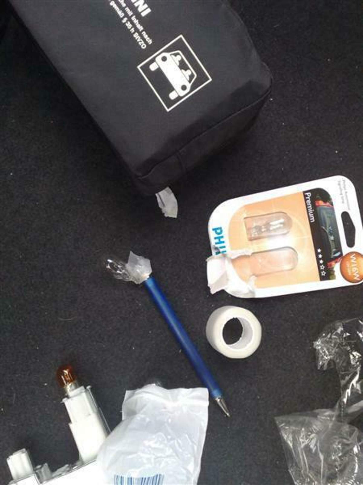

Das mich mein Passat CC am Freitagmorgen mit der Anzeige eines defekten Bremslichts beim einsteigen begrüsste hatte ich ja bereits hier geschrieben. Ich bin heute morgen also auf dem Weg ins Büro an einer Tankstelle gewesen, um mir schnell passenden Ersatz zu besorgen. Schnell also zwei PHILIPS-Lämpchen für 5,30 EUR gekauft und gleich einbauen wollen - der Sicherheit wegen.
Gut, normalerweise ist man in Frankreich als Fahrer sogar vom Gesetzgeber dazu verpflichtet, stets eine Ersatzlampenbox im Auto mitzuführen - das wissen die wenigsten (Touristen) - und bei Kontrollen kann der "Flic" schonmal nach einer solchen fragen. Aber von Bussgeldern in diesem Zusammenhang beim "nichtvorhandensein" einer solchen Box habe ich jedenfalls noch nie gehört. Das einzige was allerdings auch bei deutschen Touristen geahndet wird ist das fehlen einer Warnweste, griffbereit im Fahrzeug-Innenraum.
Bei den kompletten Ersatz-Lampenboxen im hiesigen Handel ist es so: Fährt man einen Passat, kann man sogar über die Hälfte der in der speziellen "VW-Box" enthaltenen Lämpchen gar nicht brauchen, denn für Blinker und Rücklicht braucht man - zumindest beim CC - entweder gelbe Birnchen oder solche mit dem grossen flachem Glassockel (W16W) für das Bremslicht statt herkömmlichen Bajonett und was bitteschön soll man bei Xenon-Brennern mit den ollen enthaltenen H4-Halogenlampen anfangen? Aus diesem Grund kaufe ich mir sowas partout nicht.

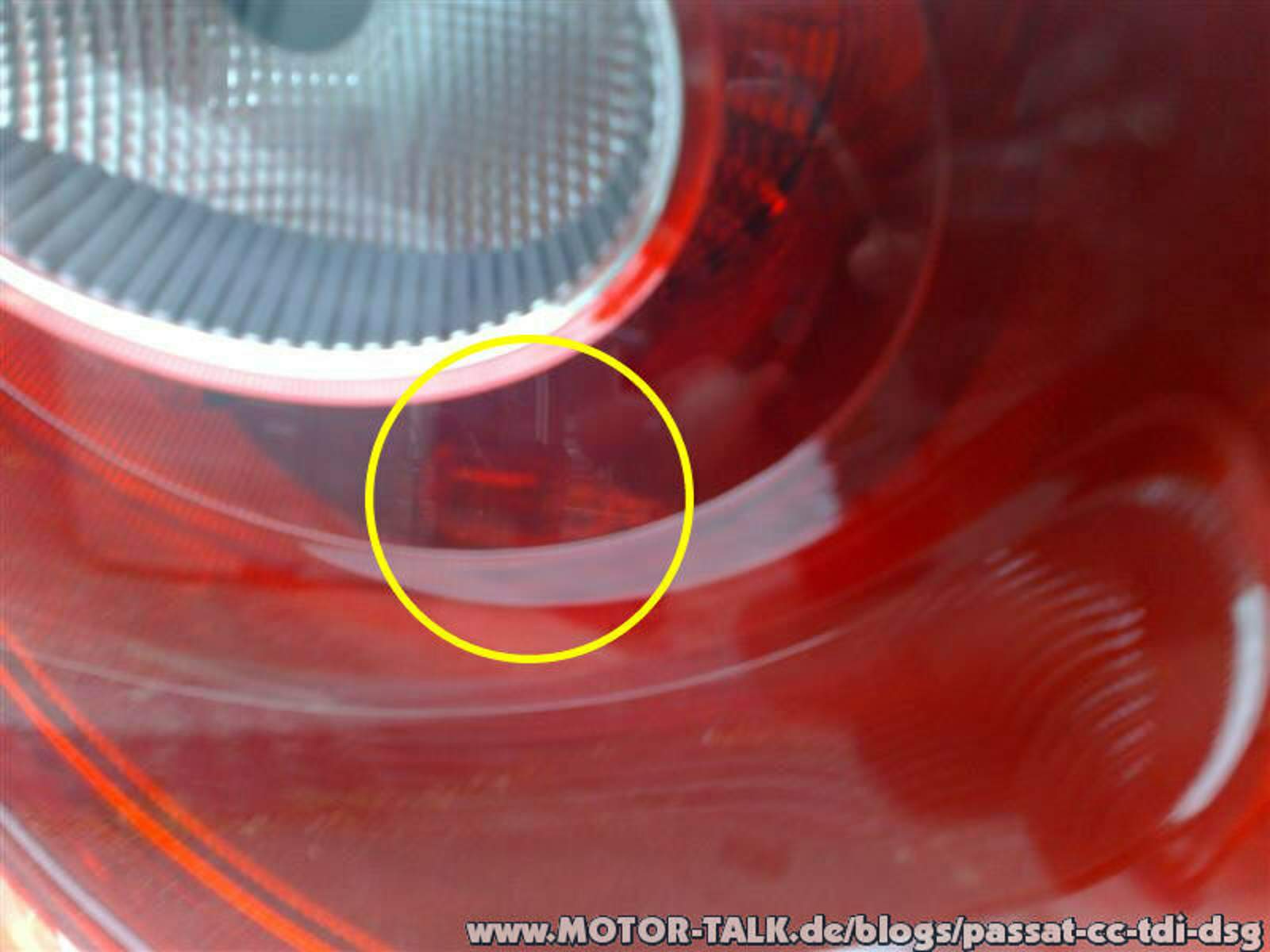

Zurück zu meinem Problem: Das Bremslicht beim CC lässt sich eigentlich ganz leicht instandsetzen. Einfach links hinten im Kofferraum die rundliche Teppichabdeckung entfernt und man blickt auf den Lampenträger und mehrere Liter zusätzlichen Kotflügel-Stauraums für die Fahrten nach Andorra!
So, Lampenkabel ab - das geht noch flutschig von der Hand aber dann wird es hakelig: Der Plastikträger mit den drei Lämpchen muss aus dem Lampengehäuse gezogen werden. Weil das an einem Ende heute etwas hakelte zog ich etwas kräftiger und wie der Zufall es will, landete - ausgerechnet die heile Birne vom Rücklicht im inneren des Lampengehäuses. So'n Schiet!
Die Lampe in der LampeDie Lampe in der Lampe
Alle Versuche mit dem Finger durch das kleine Löchlein dem widerspenstigen flüchtigen Glühobst beizukommen scheiterten irgendwie an der dicke und Reichweite meiner filigranen Fingerchen. Noch dazu rollt die Lampe wegen des leichten Gefälles im Lampeninneren störrisch und zielstrebig ausgerechnet an den von der Öffnung am weitesten entfernten Punkt.
Ich dachte nach: "Hast ja bestimmt irgendwo einen Kugelschreiber, vielleicht kann man damit die widerspenstige Lampe zur Kooperation und etwas näher an die Öffnung bewegen!", nach einigen Minuten des rumprökelns mit dem Stift im Rücklicht und einigen Flüchen und Verwünschungen an die Designer von "3D-Rücklichtern" erkannte ich die Sinnlosigkeit meines Versuchs. Fehlanzeige!
Ich wollte auch nicht mit dem kullernden Ding im Rücklicht umherfahren, weil sonst eventuell durch das hin- und hergerolle Spuren oder Kratzer im inneren des Rücklichts auftreten könnten. Was tun, sprach Zeus?
Weiter überlegt und auf einen alten Pfadfindertrick besonnen: Im Gegensatz zu Autos in Frankreich schreibt der deutsche Gesetzgeber ja zum Glück das Vorhandensein eines Verbandkastens vor - meine Rettung!
Ich prökelte also etwas von dem Leukoplast um die Spitze des Kugelschreibers und konnte so relativ leicht das Birnchen herausfischen. Gewusst wie!
Nach der OperationNach der Operation
