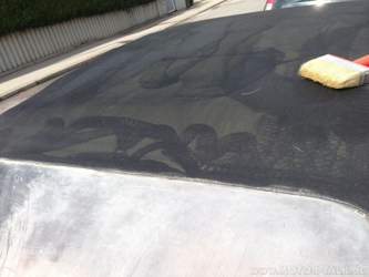

Mein Dach war durch die 16 Jahre Witterung sehr grün. Ich bestellte mir also auf Empfehlung aus dem Forum die beiden Renovo Produkte.
Im Video ist die Anwendung einfach erklärt.
Ganz so einfach ist es zwar nicht, dennoch für Jedermann zu machen.
Renovo Soft Top Canvas Cleaner
Letze Woche hatte ich schon mit dem ersten Schritt angefangen. Laut dem Video soll das Mittel das Grüne aus dem Dach holen. Zuerst musste ich das Dach nass machen. Richtig nass, nicht nur "feucht" wie im Video. Dann das Mittel Auftragen und 1h einwirken lassen. Anschließend ausbürsten und den Eimer Wasser drüber leeren. 1x reicht aber nicht. Ich habe 12x geschrubbt und es war immer noch nicht alles draußen. Das Ergebnis kann sich aber durchaus sehen lassen.

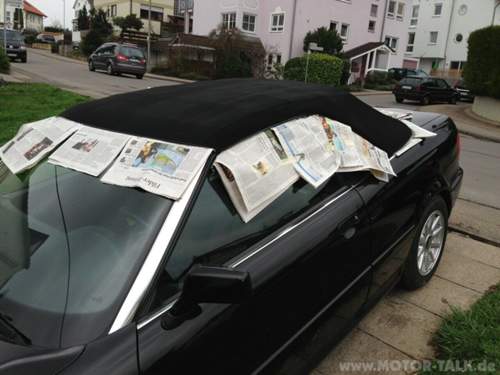

Renovo Soft Top Reviewer
Da es heute Wolkig war, habe ich den Reviver angewandt. Das Dach muss hierzu komplett trocken sein und man sollte es nicht in der Sonne machen.
Zuvor alle Kanten unbedingt ankleben bzw. Zeitung klemmen, da es nicht selten Tropft. Für das ganze Dach braucht man ca. eine 3/4 Flasche. Die Farbe ist sehr dünn und schäumt etwas. Dadurch verteilt es sich gut und es gibt keine Streifen. Man sollte darauf Achten, dass das Mittel in die Fasern eindringt. Das sieht man dann aber. Nach ca. 30min ist man fertig. Man sollte das Dach aber noch ein paar Stunden trocknen lassen. Vom Ergebnis bin ich zwar überrascht, aber nicht begeistert. Das Dach ist wieder Tiefschwarz, man sieht allerdings noch die Flecken, die vorher auch da waren.
Trotzdem kann ich beide Produkte sehr empfehlen. Mein Dach sieht jetzt wesentlich besser aus.
