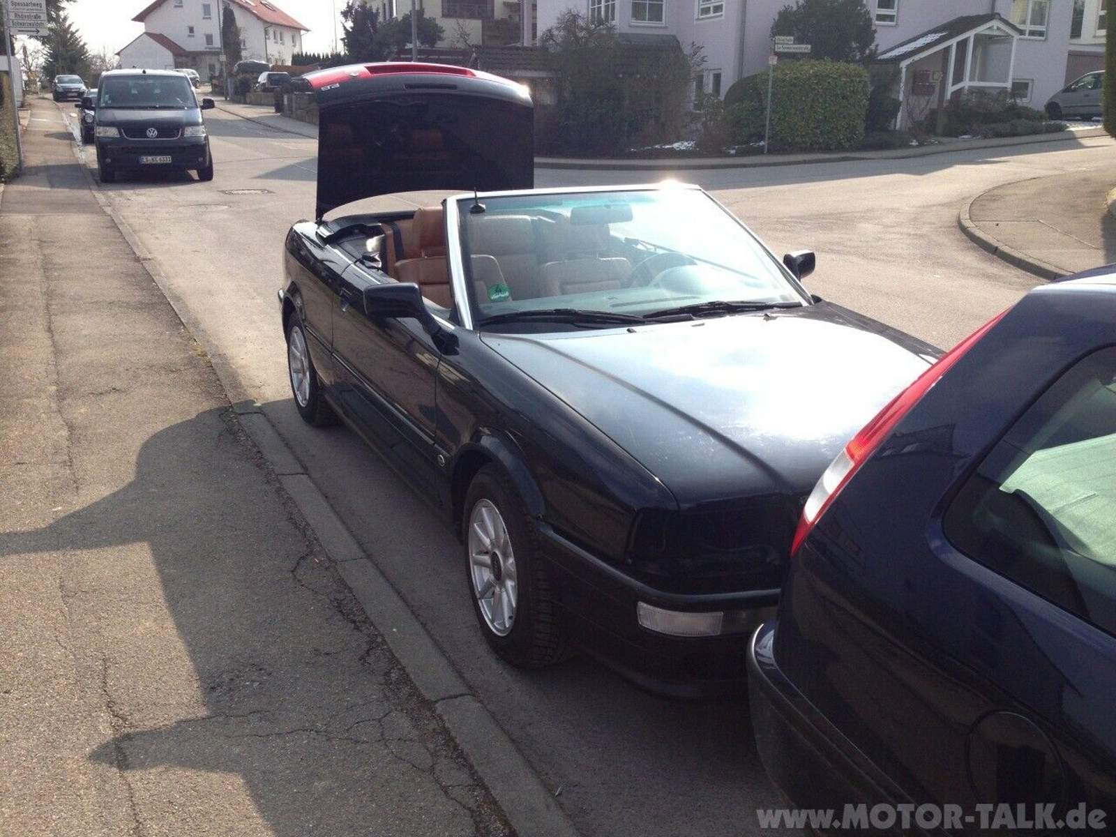

In den letzten Tagen habe ich wieder ein paar mal an meinem Cab rumgeschraubt. Bei trockenem Wetter habe ich ihn dann aus der Garage geholt und aufgemacht. Um das Hydrauliköl aufzufüllen musste ich ihn kurz auf die ebene Straße stellen. Einfach nah an den Mondeo ran, Heckdeckel auf und keiner merkt, dass ich eig gar kein Kennzeichen habe, auch wenn die fehlenden Scheinwerfer etwas auffällig waren 🙂.
Immer wieder schön auch, wenn Spaziergänger vorbei kommen. Ein Kind "Papa guck mal so ein schönes Auto musst du auch kaufen" und die Rentner waren auch begeistert. So macht das Pflegen auch Spaß.

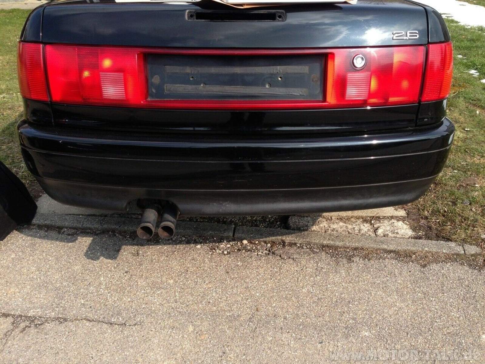

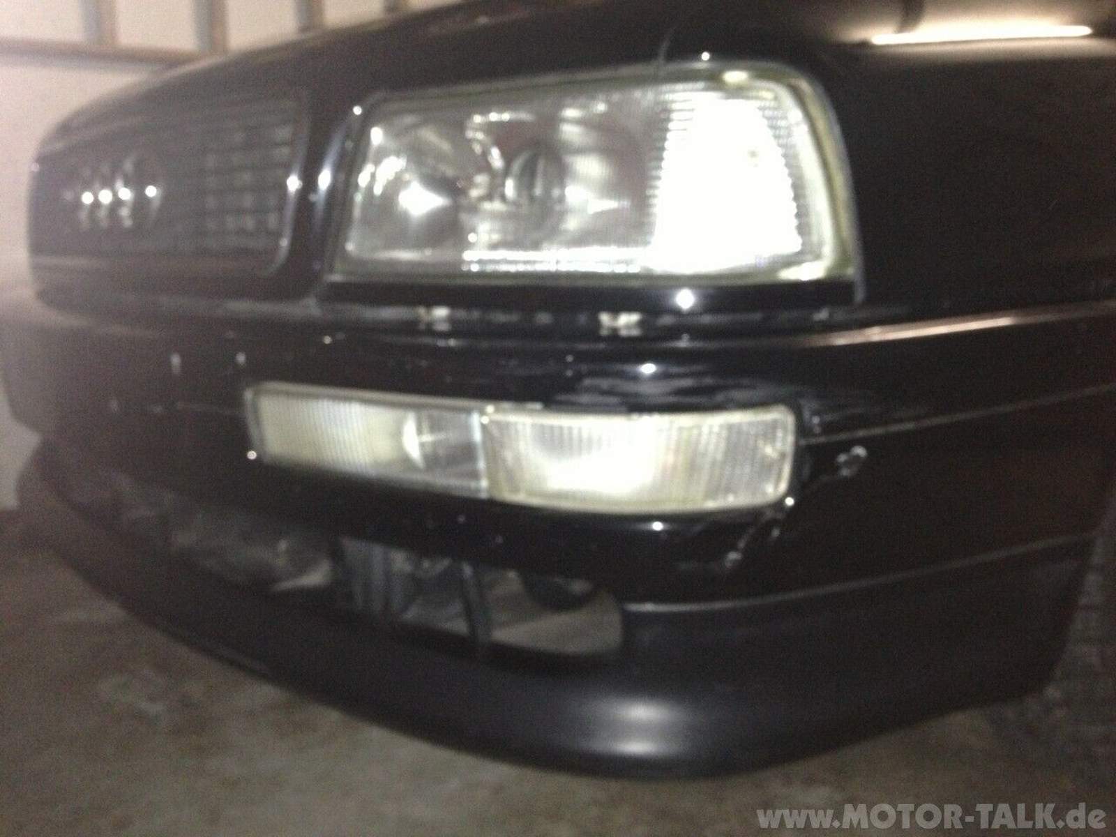

Blinker tauschen
Der Vorbesitzer war leider nicht so Parksicher (sorry wenn Sie das hier lesen 🙂) und die Blinkergläser waren gesprungen. Der linke Blinker ging garnicht mehr. Ich habe die Alten also rausgeschraubt und die Neuen eingesetzt. Die Parkrempler lasse ich vorher, da ich ja auch noch Fahranfänger bin 🙂

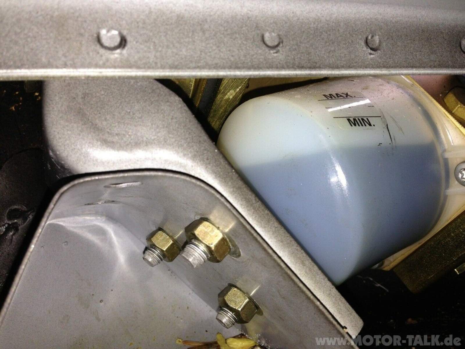

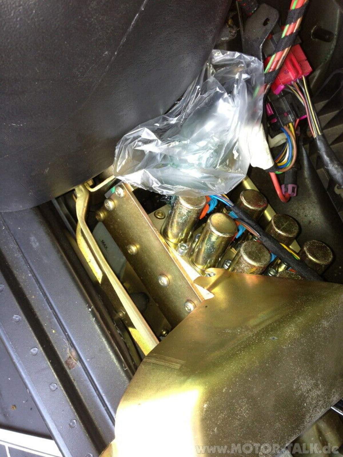

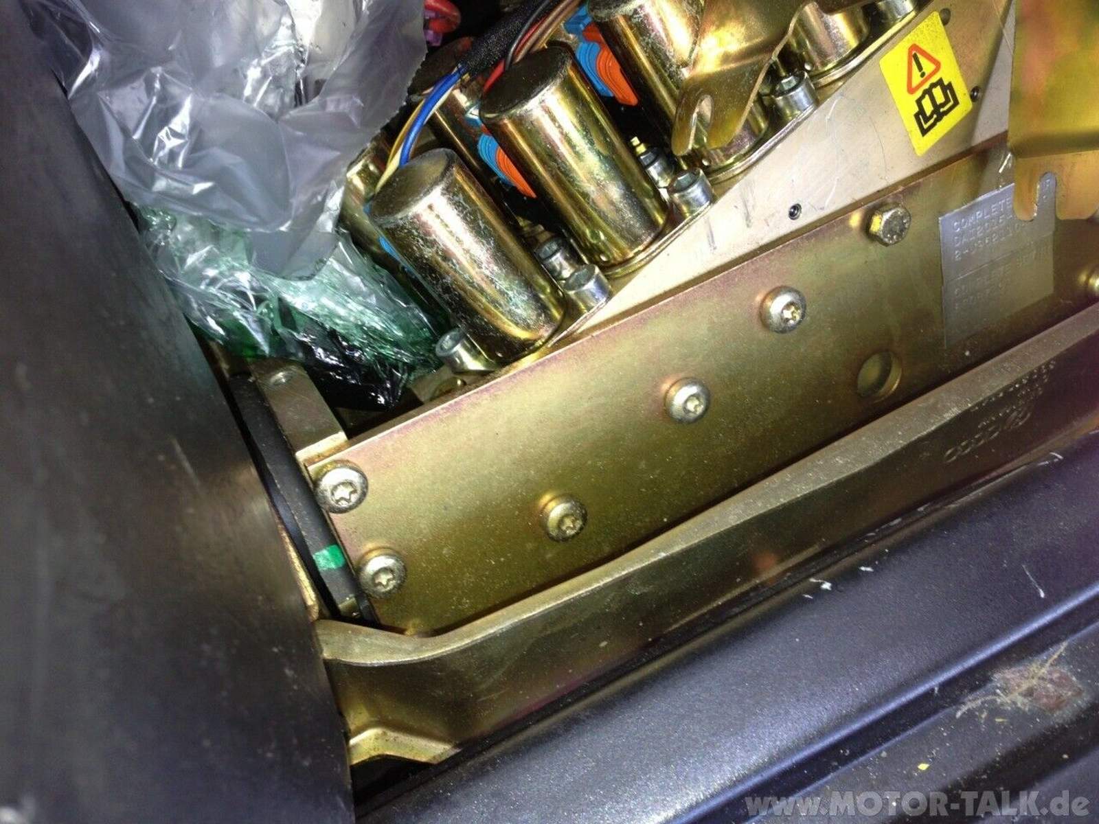

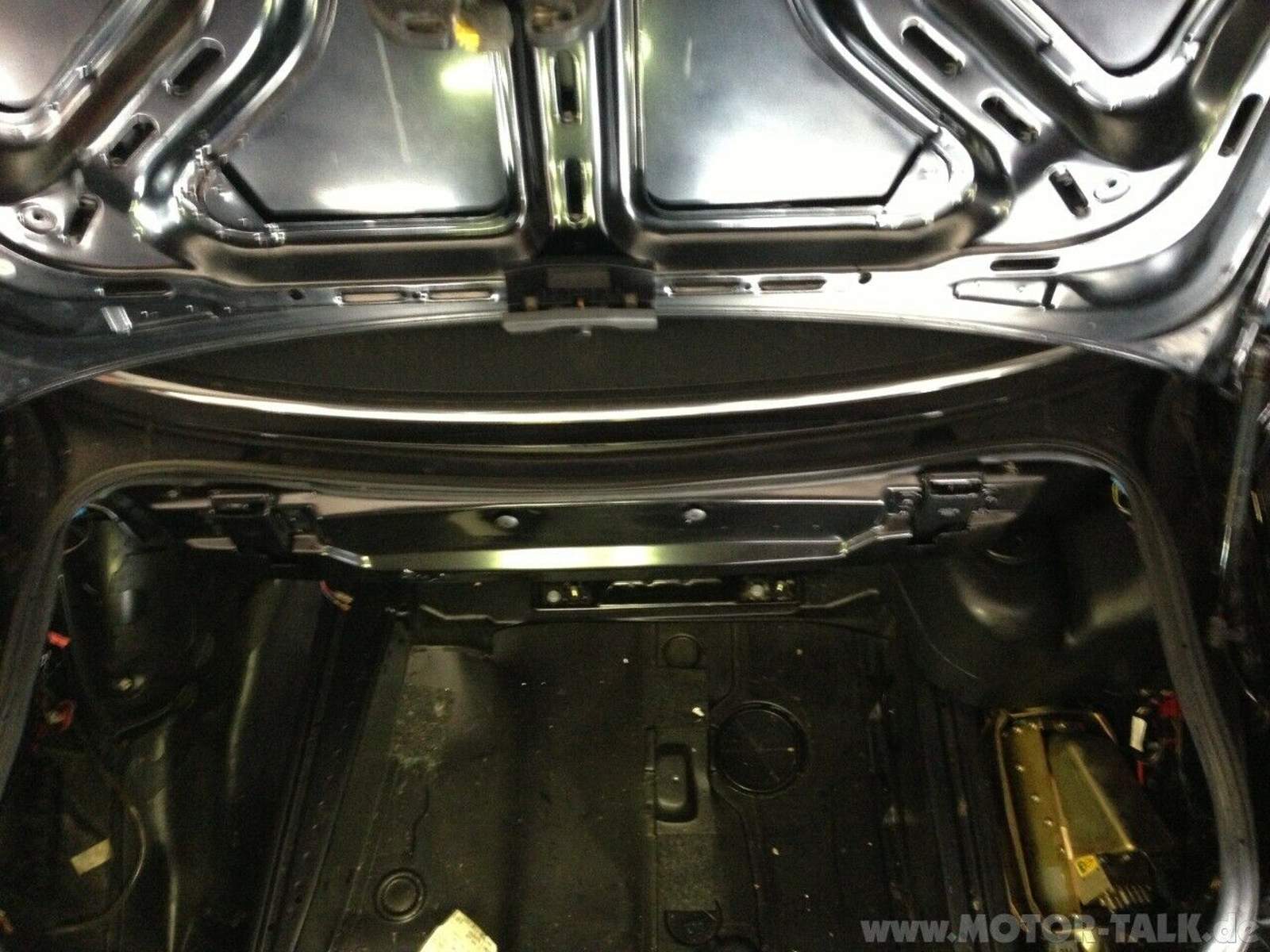

Hydrauliköl auffüllen und Zwangsentlüftung abdichten
Angefangen hat alles damit, dass ich gemerkt habe, dass es unten im Kofferraum feucht ist. Daraufhin habe ich die Kofferraumverkleidung rausgerissen und mir war aufgefallen, dass nicht genug Hydrauliköl in der Pumpe ist. Jetzt das Problem: Keinen passenden Trichter da. Ich habe eine Tüte genommen mit einem Loch unten drin. Sauerei, die Hälfte ist daneben gegangen. Das ganze durfte ich dann 3x wiederholen, weil er nach dem Entlüften wieder unter MIN war. Empfehle ich keinem zu machen, die Kofferraumverkleidungen sind widerspenstig und die Pumpe auffüllen ist auch nicht das einfachste.
Die Zwangsentlüftung habe ich einfach mit Silikon ummantelt, das sollte hallten.
Der Einbau der Kofferraumverkleidungen war soetwas von nervig, die Dinger wollen einfach nicht in die richtige Position. Als sie dann drin waren ist mir wieder bewusst geworden, wie klein mein eigentlich Kofferraum ist :/

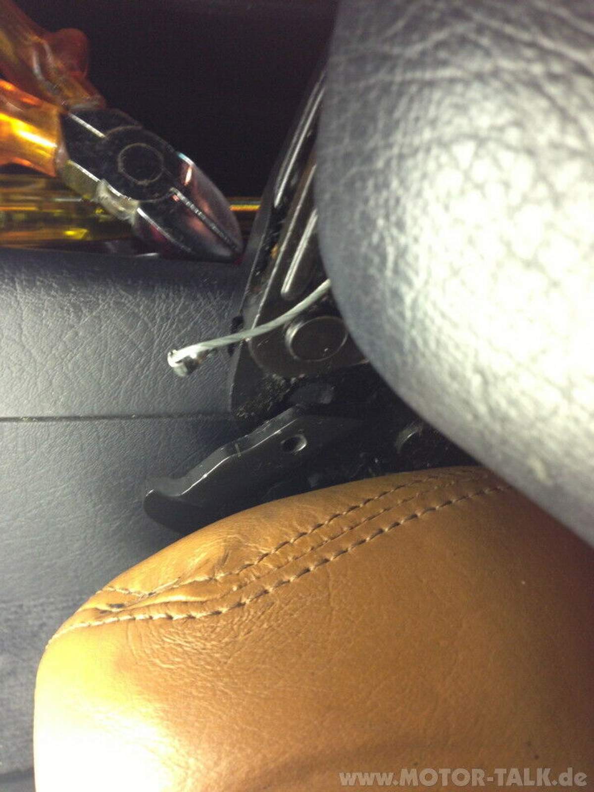

Beifahrersitz wieder umklappbar machen
Beim Beifahrersitz war das linke Seil vom Seilzug zu lang. Ewigkeiten hab ich versucht einen Knoten rein zu bekommen, am Ende habe ich einfach ein Stückchen tiefer ein Loch gebohrt und es dort eingehängt. Fertig 🙂

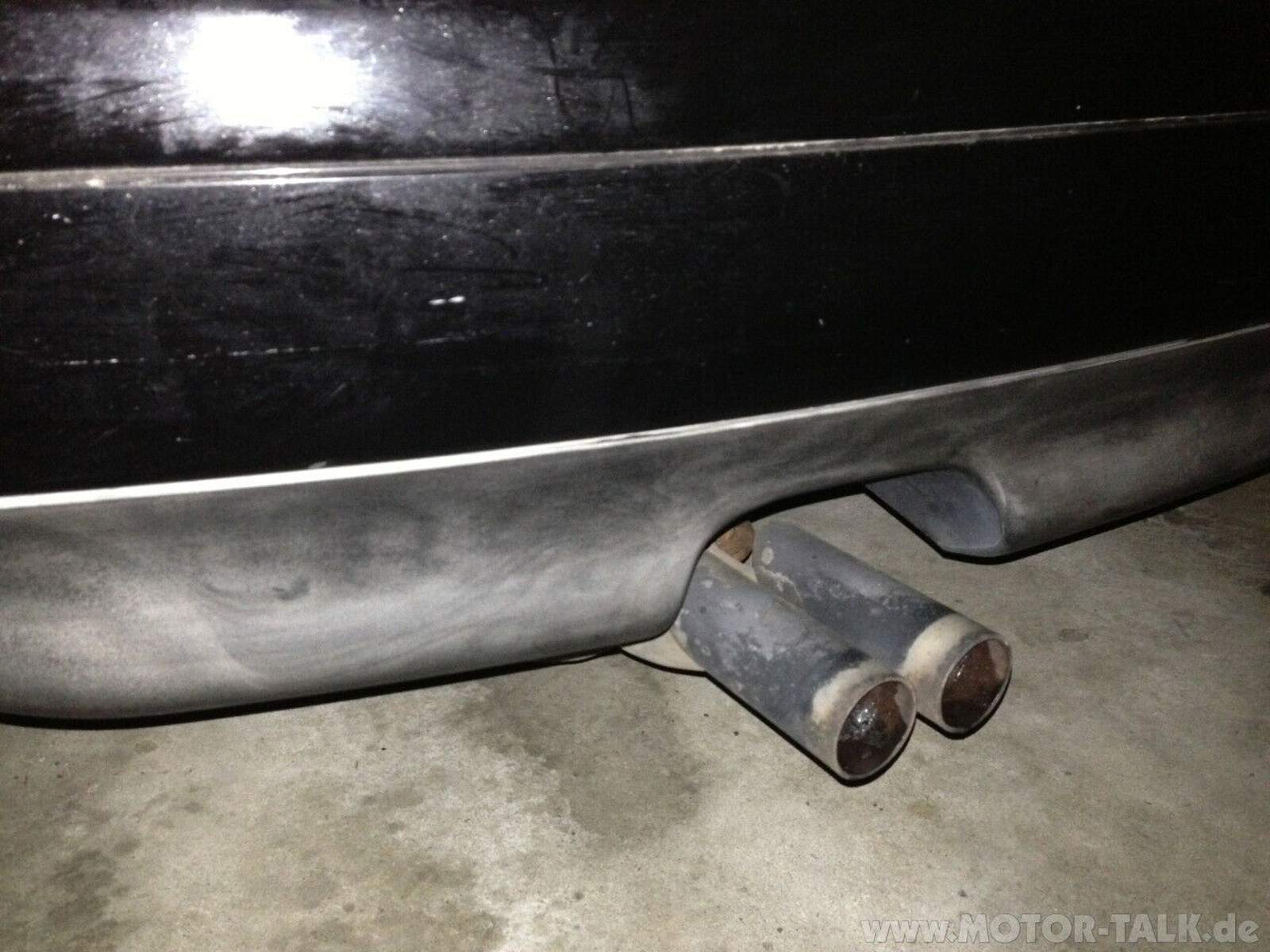

Jetzt fehlt noch ein schickes Endrohr 😉 ..das wäre das i-Tüpfelchen für Hinten
Sun Mar 31 19:26:50 CEST 2013    |    emil2267
häng lieber den auspuff richtig auf
ich finde,die 16V,quattros & V6 haben schon von haus aus schöne endrohre 🙂

Sehr schönes Auto; bewundernswert wieviel Liebe Du reinsteckst. Pflege ihn gut; die Cabrios werden auf jeden Fall Klassiker.
Ein kleiner Tipp von mir als Cabriofahrer-Kollegen: Erkundige Dich, ob der Hydraulikölstand beim Audi bei offenem oder geschlossenem Verdeck abgelesen wird. Bei mir (Astra G Cabrio) ist bei einer Verdeckstellung (ich denke mal: offen?) der Stand genau so weit unten wie es bei Dir war. Bei der anderen Verdeckstellung steht es genau zwischen min und max.
Falls Du beim falschen Verdeckstand abgelesen hast, und jetzt überfüllt ist, kann es bei der Verdeckbetätigung die Pumpe oder die Hydraulikschläuche killen. Beides recht teure Vergnügen...
Nachfüllen (oder Absaugen...) geht übrigens recht gut mit einer Spritze mit einem Stück Schlauch dran.
Viele Grüße,
Peter
Mon Apr 01 21:57:02 CEST 2013    |    nick_rs
Danke, habe mich vorher erkundigt. Muss bei geöffnetem Verdeck abgelesen werden. Habe ich auch gemacht 🙂 dir auch viel Spaß vom Datum her startet ja jetzt die Saision.
