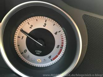

[bild=19]An einem Donnerstagabend machte ich den Motor an und mich strahlte stolz die Motorkontrollleuchte an. Klasse, das war genau das, was ich in dem Moment gebrauchen konnte, denn es war schon 21 Uhr und am nächsten Morgen sollte es zum Ringtreffen in die Eifel gehen. Ich fuhr also zum Auslesen, was den DPF als Fehler ausmachte. Hier fordert der Stadtverkehr doch seinen Tribut. Knapp 6 Wochen hatte ich die Stadtgrenzen nicht verlassen. Die Tage zuvor hatte das Auto gehäuft versucht zu regenerieren, was man durch erhöhtem Leerlauf und längerem halten der Gänge bemerkt. Also Fehler gelöscht und ab auf die Autobahn. Die Automatik im vierten Gang gesperrt und ab nach Lübeck und zurück. Das sollte vorerst genug sein. Im Laufe des Ringtreffens trat der Fehler dann erneut auf, löschte sich aber noch vor der Rückfahrt selbst. Seit dem trat das Problem trotz viel Stadtverkehr nicht mehr auf. Hier heißt es abwarten
