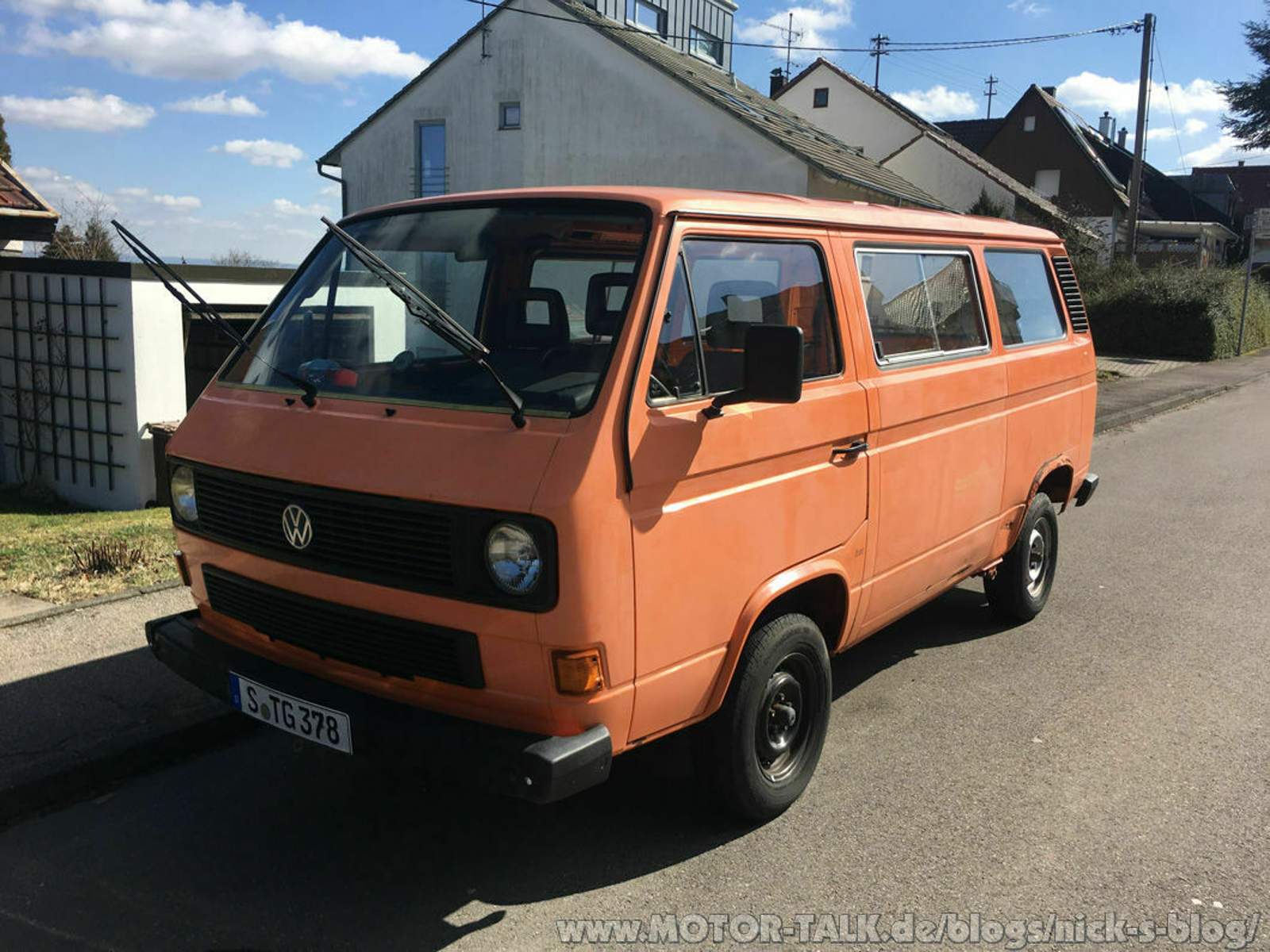

Ich denke Jeden, der sich etwas mit der Fahrzeugaufbereitung befasst juckt es beim Anblick eines solch verwitterten Lackes in den Fingern dort mal Hand anzulegen. So erging es auch mir als ich Marios Bus das erste Mal sah. Schnell war der Entschluss gefasst, dass wir uns irgendwann mal um den Lack kümmern wollen. Problem nur: Ich wohne in Hamburg und Mario in Stuttgart. Zwar bin ich häufig in Stuttgart, meist aber nur ein paar Tage die dann sofort von Familie und alten Freunden mit Programm gefüllt werden. So dauerte es Jahre, aber nun fanden wir eine Gelegenheit das durchzuführen, auch wenn Mario selbst die Woche keine Zeit hatte.
Aufgrund des meist bescheidenen Wetters, des karosserietechnisch nicht optimalen Zustandes des Busses und meiner beschränkten Zeit in Stuttgart konnte das Ergebnis natürlich nicht perfekt werden. Das Ziel war einfach nur den Glanz und die Farbe des Busses zurück zu holen, für Feinheiten und den Innenraum fehlte schlicht und einfach die Zeit.
Erstmal musste der Bus gereinigt werden. Mit Snow Foam und APC Cleaner reinigte ich den Lack bis in die letzte Ritze. Leider hatte ich nicht bedacht wie stark der Bus verwittert ist, sodass ich auf die Schnelle keine Mittel für das Anlösen des Flugrosts hatte. So musste die Reinigungsknete dran glauben, zusammen mit meinen Oberarmmuskeln und rund fünf Stunden Zeit :D
vorhervorhernachhernachhervorhervorhernachhernachherDer Bus weintDer Bus weintvorhervorhernachhernachherSauberSauberBei einem Bus braucht es Hilfsmittel :)Bei einem Bus braucht es Hilfsmittel :)
Es sei an dieser Stelle erwähnt, dass der Bus auf Aussenstehende eine durchaus positive Wirkung hat. Eine Kindergartengruppe winkte mir als ich an ihr vorbeifuhr, der Waschanlagenbetreiber unterhielt sich mit mir über das Auto und tolerierte meinen langen Aufenthalt sowie die Verwendung von mitgebrachten Chemikalien und mein Cousin und sein Kumpel waren so begeistert vom Bus, dass sie mich tatkräftig unterstützten (Herzlichen Dank an dieser Stelle).
PolierstaubPolierstaubKinderarbeitKinderarbeit
Als das Wetter dann wieder besser wurde konnte es an die Politur gehen. Da die 500er Marzena Schleifpolitur zwar Ansicht gut ist, bei dem Verwitterungsgrad aber doch über 10 Durchgänge benötigte bis der Lack wieder satt glänzte probierte ich die zuvor im Baumarkt für die Handpolitur der kniffligen Stellen erworbene Schleifpaste von Sonax auf der Maschine. Mit ihr ging es deutlich schneller, allerdings mit dem Nachteil, dass die für Maschinen nicht gedachte Politur mir alle sechs Pads verschliss. Eines landete im hohen Bogen im Nachbargarten :D. So musste das Dach aus diesem Grund und auch wegen der fehlenden Zeit leider ausgelassen werden.
Normalerweise folgen nun weitere Polierschritte mit feineren Polituren, der Zeitaufwand steht bei diesem Auto aber in keinem Verhältnis zum Effekt, dieser ist nach der Schleifpolitur schon groß genug. Der Lack wurde noch kurz mit Wachs versiegelt und dann war das kleine Wunder auch schon in voller Pracht zu bestaunen. Aber seht selbst:

Wed Mar 15 19:48:30 CET 2017    |    nick_rs
Ich habe ungefähr 20 Stunden benötigt. 5 dafür für das reinigen Vorher. und wie gesagt, nur einmal poliert (normal eher drei mal), das Dach ausgelassen, sowie Einstiege und Innenraum nicht gesäubert, dafür ein großes Auto mit viel Handarbeit.
Das ganze kommt auf den Zustand und die Härte des Lacks an. Bei einem guten Lackzustand nur mit ein bisschen Swirls, gründlich reinigen, kneten, zwei mal polieren und Versiegeln rechne mal mit ungefähr 20 Stunden. für jeden tieferen Kratzer ca. 20min mehr.
